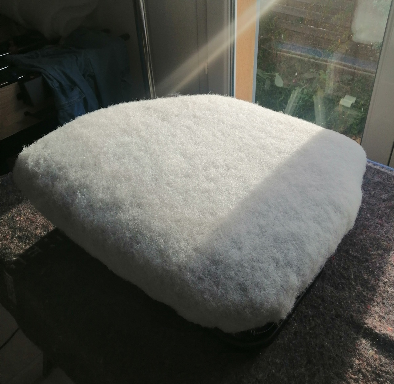

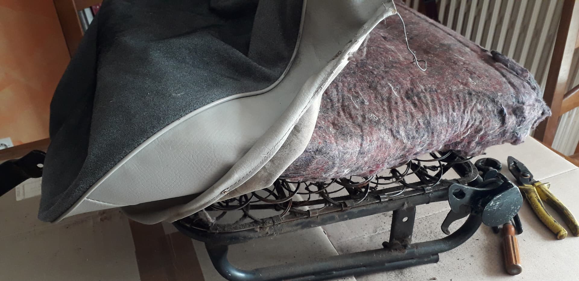

Alors en fait je voudrais refaire mes sièges à neuf parce que niveau confort à l’avant c’est bof bof.

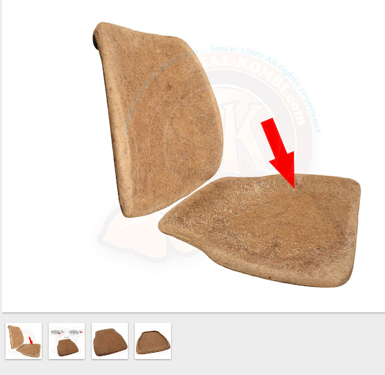

Je voulais savoir si les thibaudes se mettent sur l’assis uniquement ou aussi sur le dossier ?
De ce que je comprends de la chose, ça protège le rembourrage des ressorts, c’est ça ?
J’aimerai les refaire à l’origine… en retirant les miens là j’ai vu que c’était de la mousse (fatiguée) et un tissu qui était entre les ressorts et la mousse.
Merci de m’avoir lue et de vos retours.

La thibaude se met sur l’assise et le dossier entre la housse et le rembourrage en crin.

Et y’a aussi souvent une toile épaisse (en rénovation, je sais pas à l’origine) entre les ressorts et l’assise en crin (utilitaire)/mousse (Westy) pour éviter que les ressorts finissent par faire des trous.

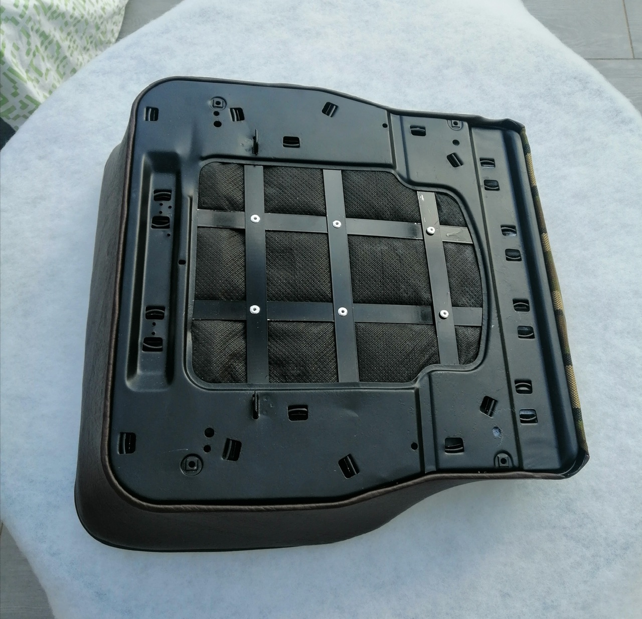

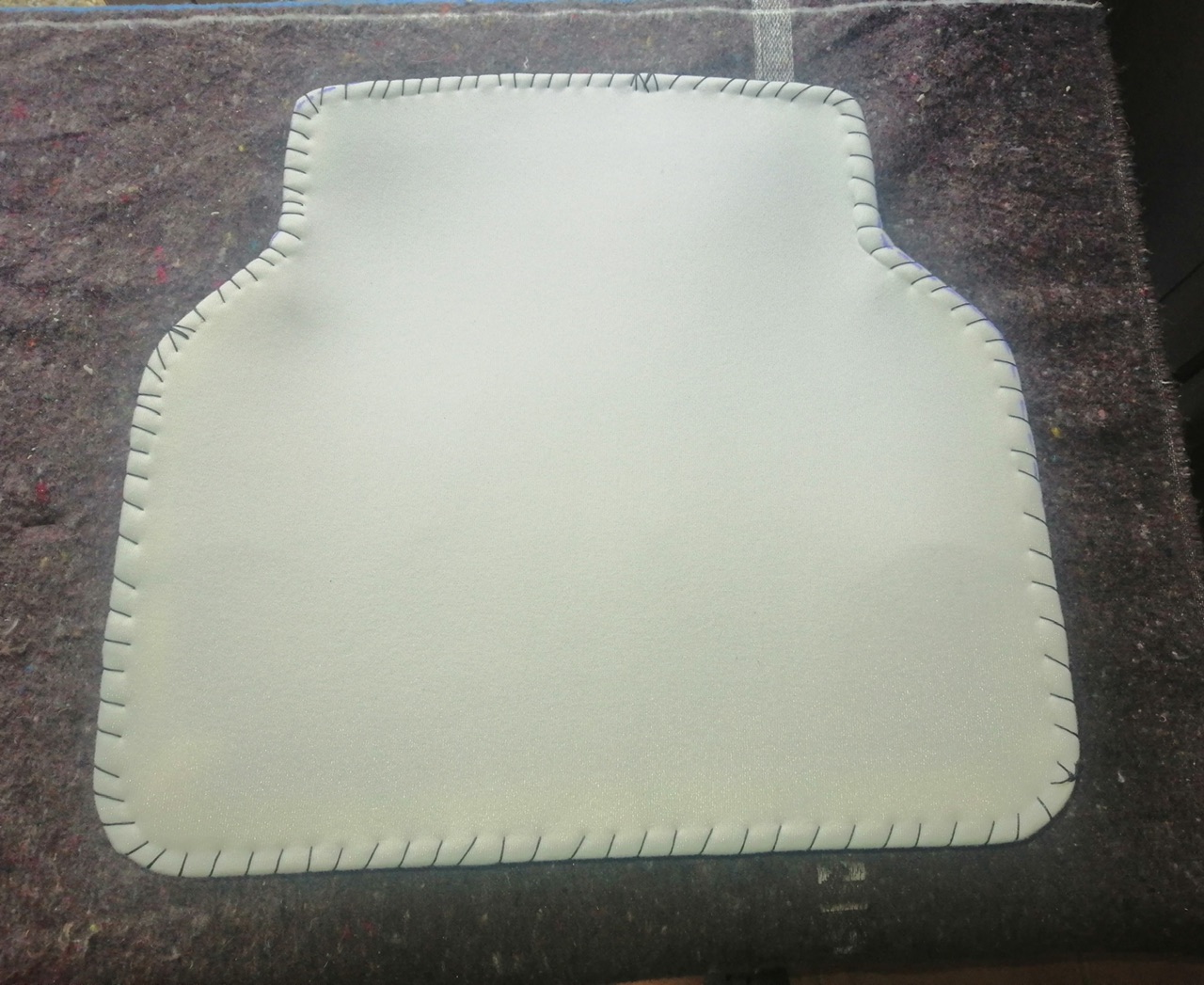

Vers la page 2890 de mon poste combinox, y a toute la refabrication de mes sièges.
Si des fois ça peut t’inspirer et gagner du temps.:wink:
Pour le siege chauffant j’y avais trouvé sur le net à 70€ les 2 sieges.
Branché sur le + contact, donc au tableau de fusibles.
Pas besoin de tirer jusqu’a la batterie.
Pour le rembourrage des ressorts j’ai utilisé cette technique car souhaite un siège ferme
