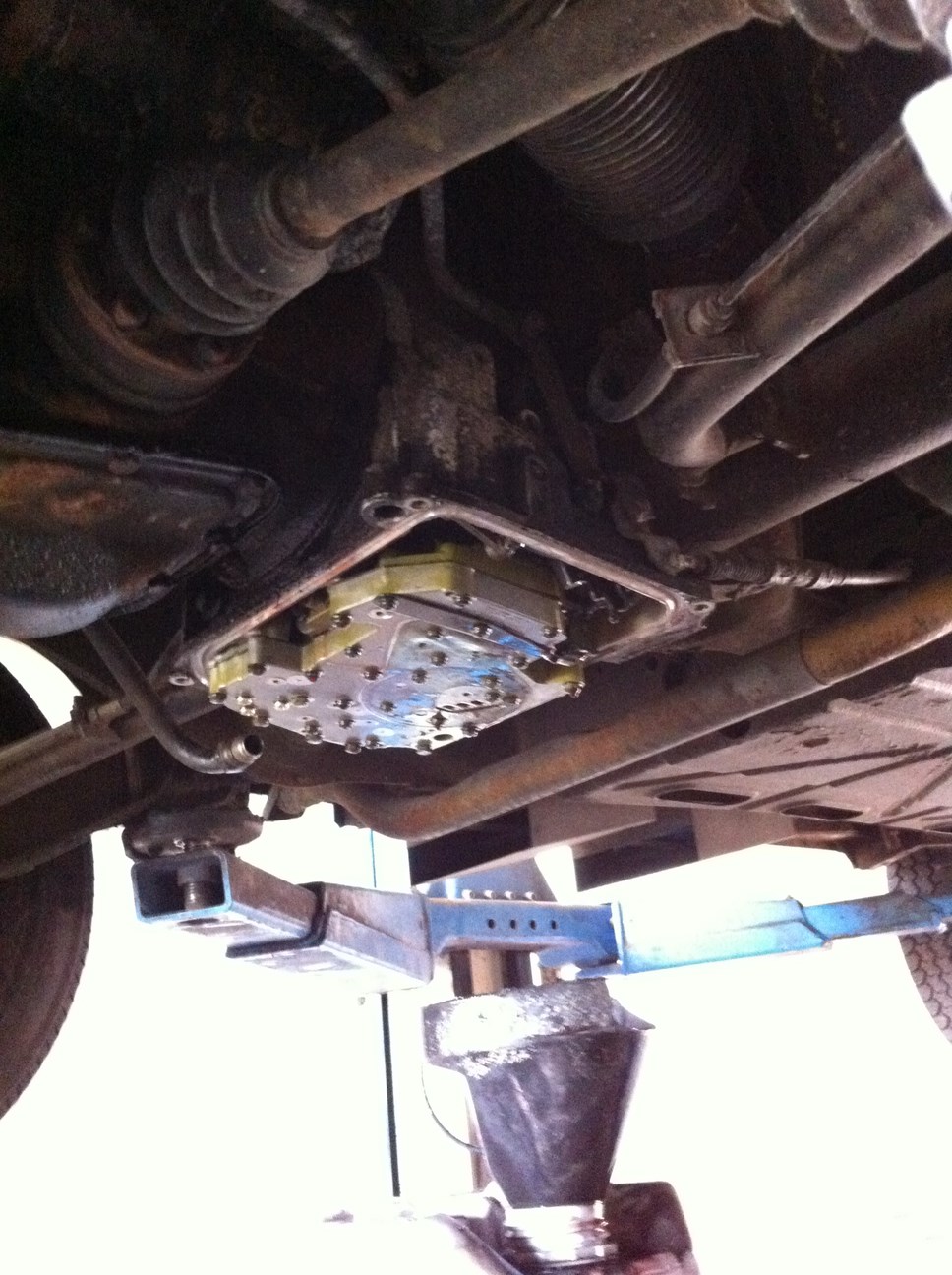

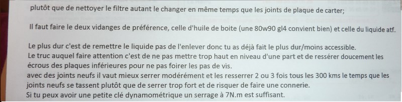

PLOF : Voici dans le détail, enfin je crois que c’est assez détaillé, la vidange de ma boîte auto…
Un gros bouquin en anglais dit qu’il faut faire cette vidange de boîte tous les 50000 kms en conduite normale et 30000 kms en conduite genre montagne, remorquage et beaucoup de ville à faire des arrêts/marches sans cesse.

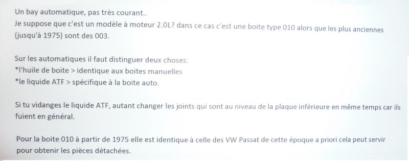

Dans un premier temps, voici les échanges que j’ai eu avec Loic du forum :
Ensuite voici les photos faites…

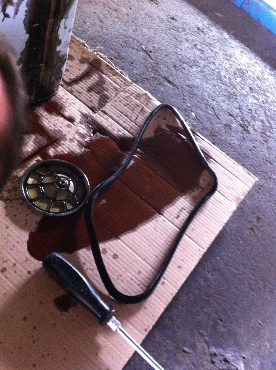

Dans un tout premier temps pour vider l’huile, il te faudra devisser le tuyau qui arrive sur le coté.
Puis dévisser le carter, attention il reste de l’huile dans cette partie là donc prépare de quoi réceptionner l’huile que ça n’en foute pas partout…

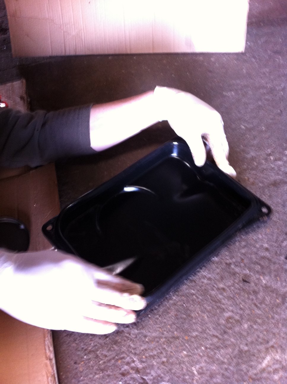

Donc le carter à dévisser (il y a 4 vis je crois de mémoire)
Voici une fois ouvert
Sur le coté gauche on voit le tuyau dévissé.
Ensuite pour changer la crépine (filtre) il faut dévisser comme sur la photo
Finalement on a la crepine et le joint
Voici la nouvelle crepine
Ensuite il faut remonter en repositionnant la crépine et en revissant
Puis mettre le joint en place sur le carter et remettre le carter sur la boîte ( attention à ce qu’il soit bien placé avant de serrer), revisser (alors là pour le fait de visser à fond ou pas, je maîtrise pas trop! :slightly_frowning_face:)
Le bouquin dit : Travailler de manière diagonale pour remettre les vis. Ils disent de serrer puis attendre 5 mins et resserrer.
Répéter l’opération plusieurs fois. Ne pas trop serrer car cela pourrait déformer le carter et le rendre impossible d’avoir une bonne étanchéité.
A chaque vidange, un nouveau joint.
Remplir de 3 Litres d’huile ATF. Ne pas dépasser le point haut sur la jauge, vérifier le niveau à chaud sur le N avec le frein à main engagé. Nous on a mis 2 L puis on y est allés tout doux pour ne pas trop en mettre et devoir vider… :smiley:
Petite précision du bouquin le liquide DOIT être labellisé DEXTRON (En gros ils ont été payés pour faire de la pub quoi !! :grin: )

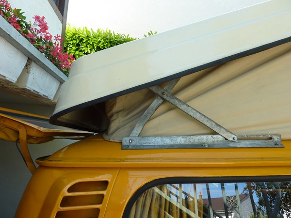

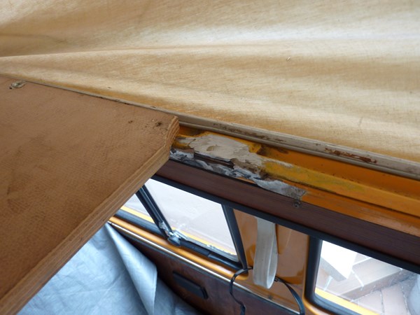

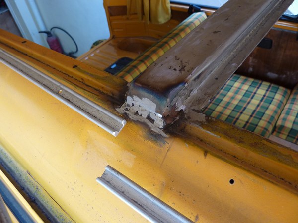

Depuis l’achat et la remise aux normes du combi j’avais mis une barre de renfort merdique mais qui renforcait la carrosserie mais ne permettait pas de reposer le lit sous la réhausse…

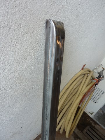

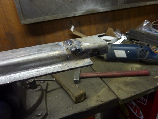

Donc, petit weekend chez JCF, que je remercie encore pour son aide, et hop, on fait une barre sur mesure comme à l’origine ou presque, elle était un peu courte donc on la rallonge… Pffffff, trop facile (quand on sait faire!!! :smiley:)
On positionne pour voir si ça fait le boulot et ouiiiiiii ça marche !!

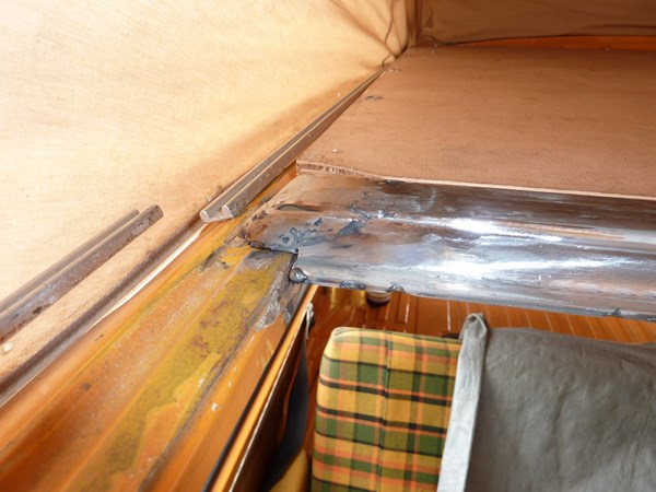

Alors on soude

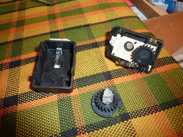

Entre temps j’en profite pour découvrir d’où vient la panne sur le chauffage…
Oups, c’est cassé… :slightly_frowning_face:
On en profite aussi pour redresser les compas d’origine et le reposer à la place de ceux de repros que j’avais

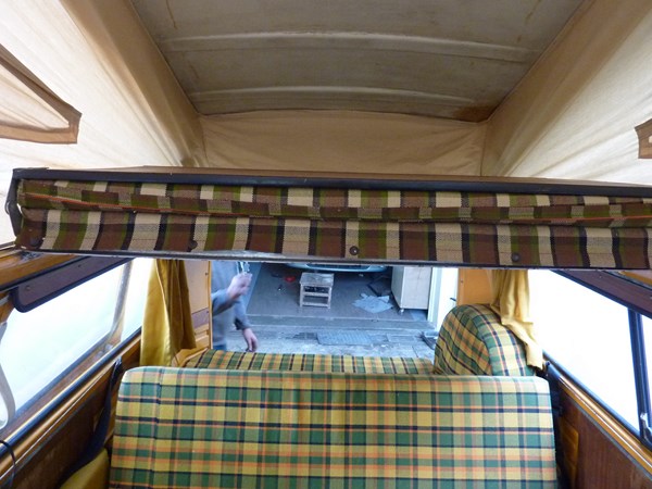

Et tada…; le lit est fixé tout comme il faut, plus de risque pour la demoiselle de tomber de l’étage en ayant la partie amovible très amovible :grin:
Bon, oui, je sais c’est pas la même couleur mais je ne perds pas espoir de les trouver dans la bonne teinte, hein jerome cochard… ton fournisseur de là bas, tu aurais un contact à me fournir ?? Merciouuuuu. :smiley:
