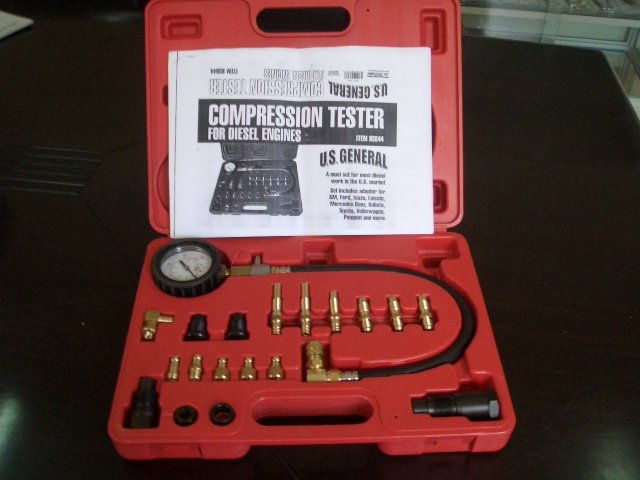

Pour ajouter à ce que Bruno t’a marqué, pour ta compression il te faut un bazar comme ça:
et après tu aura de jolies courbes (sur le papier) :
(bon là c’est pour un 6cylindres)

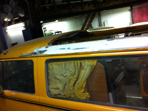

2012:

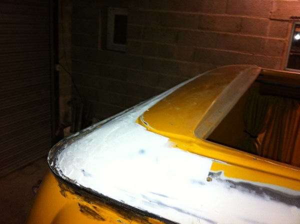

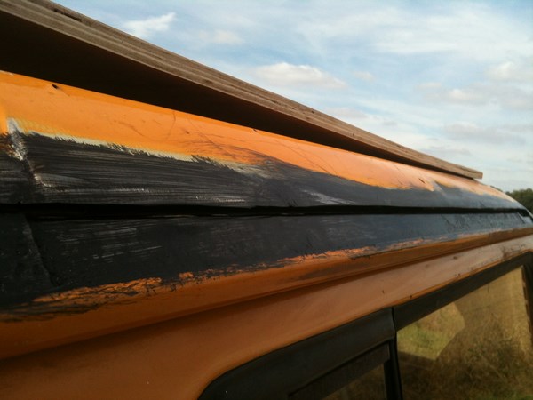

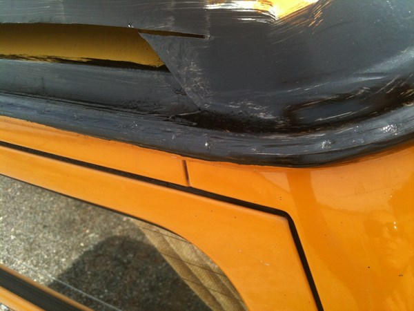

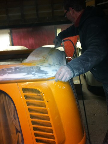

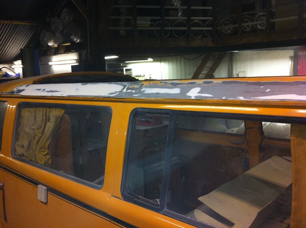

Premier petit boulot, poncer le ciel de toit et le bondexer… :smiley:
Bon après on attaque et on a pas peur… :open_mouth:

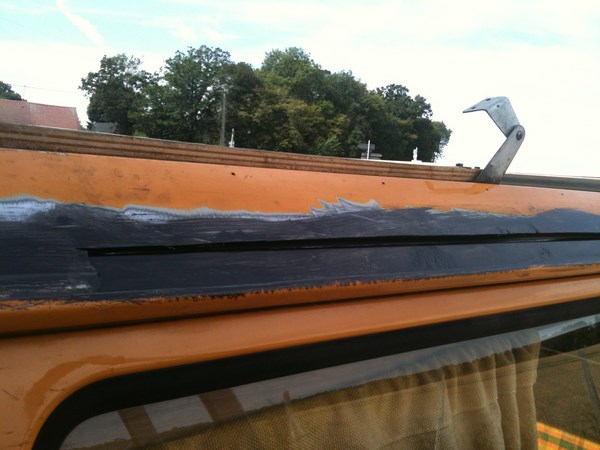

Après avoir tout découper on soude, enfin, on, pas moi hein !

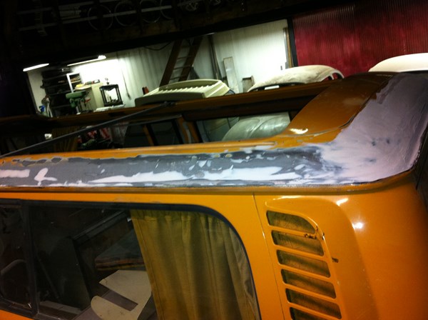

On aprête, enfin, on, toujours pas moi !! :grin:
On ponce, enfin… encore pas moi !! En fait, quand même si j’ai poncé d’ailleurs j’ai toujours les bras qui vibrent…

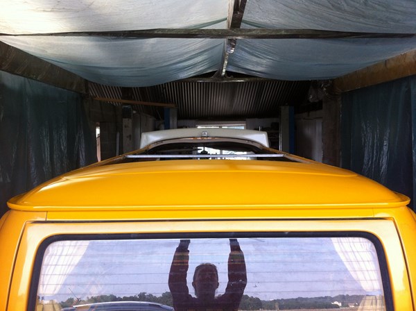

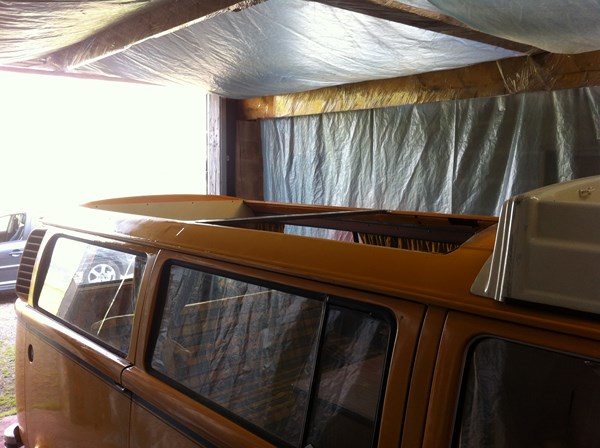

On remonte le toit en attendant de passer à la peinture

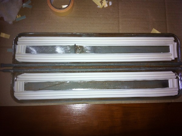

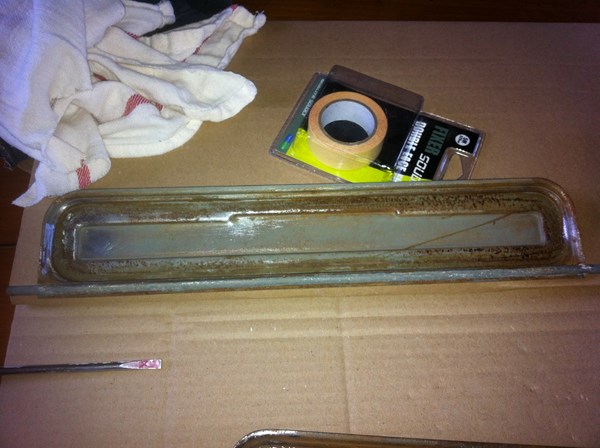

J’ai aussi profité de ces travaux pour changer les joints des aérations avant qui ne joignaient plus du tout et il faisait un froid de canard… mais ça c’était avant.

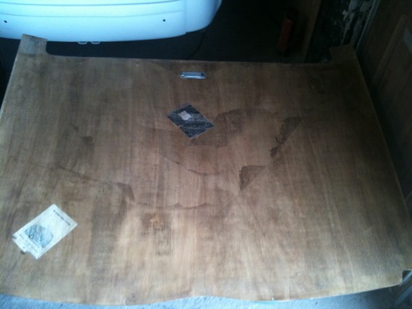

Alors, parce qu’il le fallait, une vidange de la boite auto

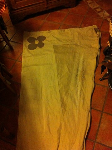

J’en profite pour m’équiper d’une toile et de la réparer un chouilla, à mon goût !!

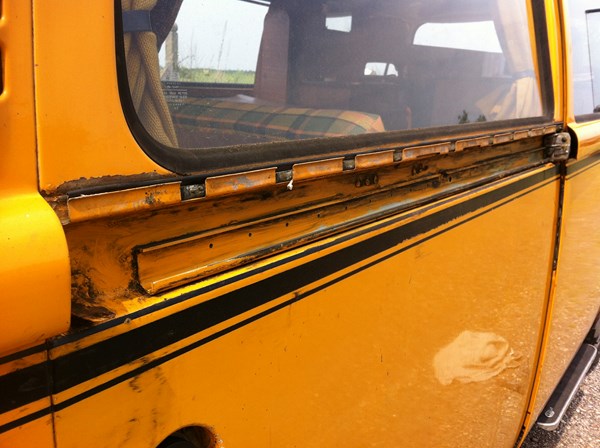

Pus un petit nettoyage de la porte latérale…

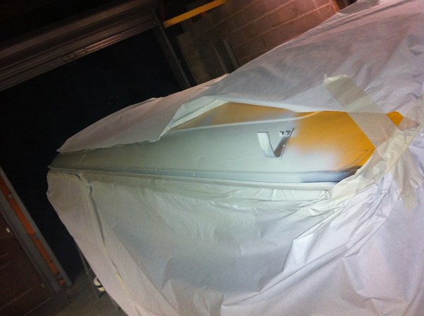

Aller on est des ouf on peint, enfin toujours et encore pas moi !! :wink:

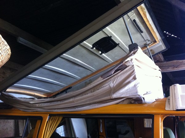

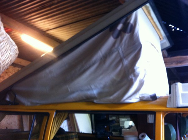

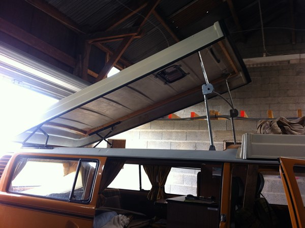

Puis on remonte le toit

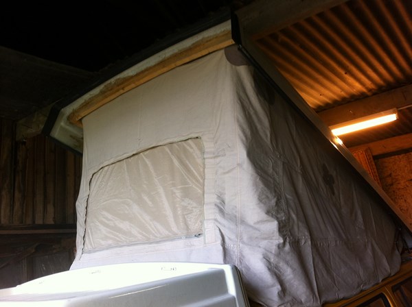

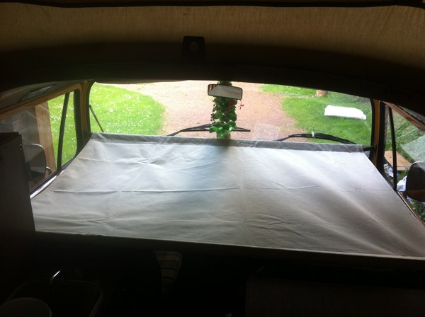

Puis on place la toile et on la monte…
Là c’est moi qui ai fait !!

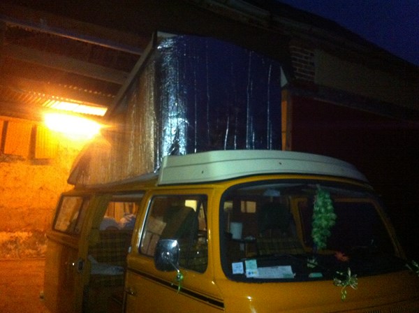

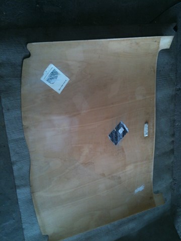

Création d’un isolant mais qui ne sert à rien !!

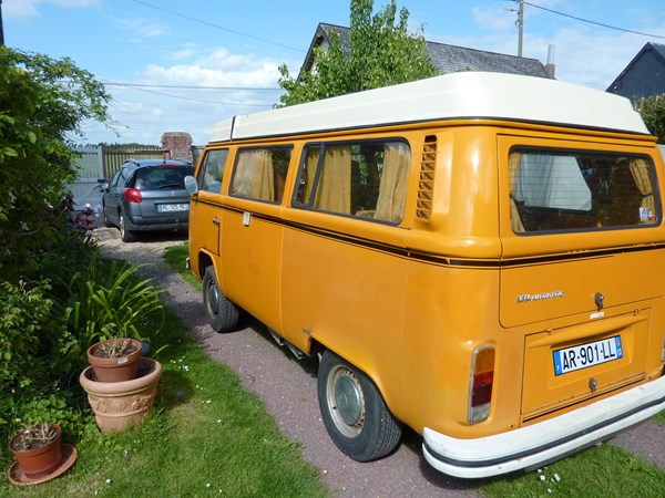

Enfin, qu’est ce qu’il est beau mon combicito…

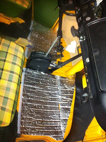

Petite isolation…

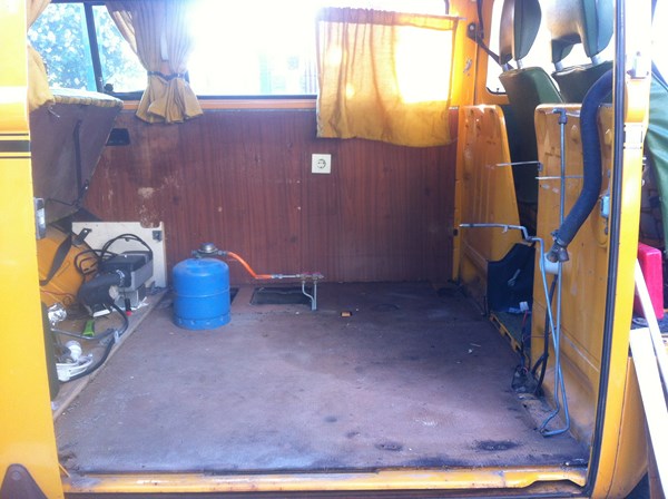

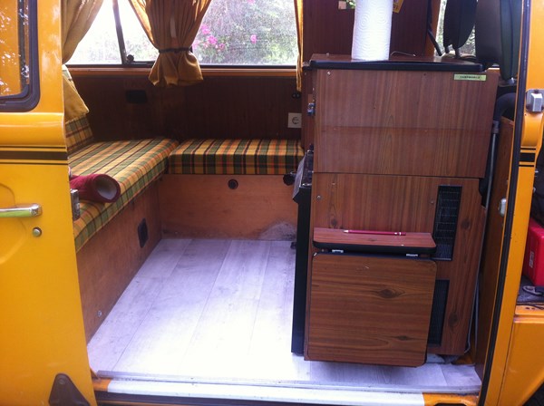

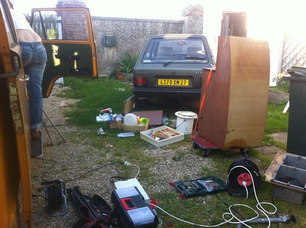

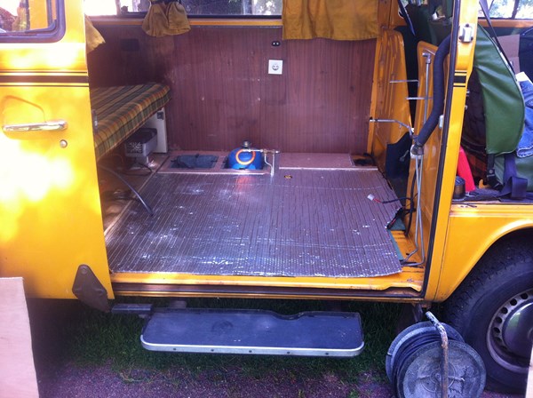

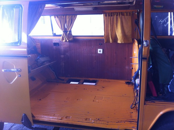

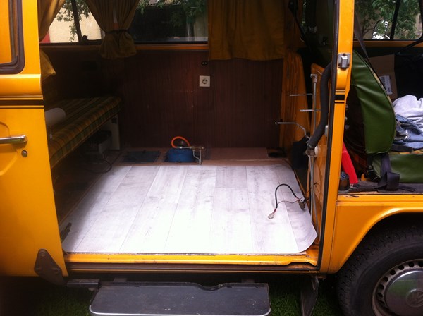

Sauf quand le combi se retrouve noyé, alors démontage et changement du sol
Y en a du bordel là dedans… :grin:
Bah… caca;…
Aller on remonte

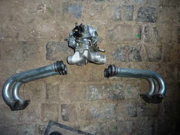

On installe un carbu central pour essayer de voir si par hasard ça marcherait pas mieux et consommerait un peu moins… :slightly_frowning_face:

Comme le combi avait tendance à caler à chaque fois que je freinais assez fortement, soit à chaque STOP ou Feu Rouge (évidemment! :grin: ), mon pote a rechangé le carbu central par les deux carbus d’origine que j’avais conservés. Et le moteur tourne de foliiiiiiiiiiiiiiiiiiiiiiiiiiiiiiiie…

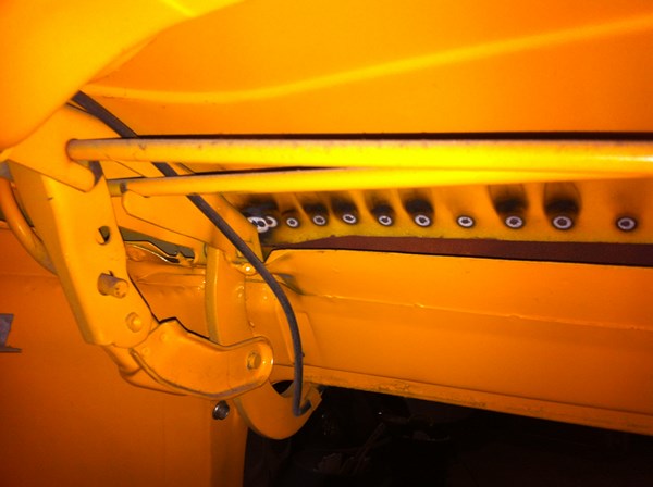

La prochaine grosse étape est de finir la partie haute du combi, c’est à dire, retirer la barre que nous avions posée pour en mettre une autre aux côtes des westy d’origine pour remettre le lit en haut comme il faut.
Redresser et remettre les compas d’origine pour mieux placer la toile.

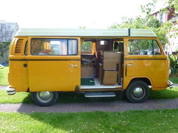

Ha, si, des photos récentes suite au polishage du combi !!! :smiley:
Avec un nouveau sigle… :smiley:

Par contre le carbu centrale faut voir avec un 32/36 ça devrait pas dépasser 11l même avec la boîte auto

Etienne, je viens d’un carbu progressif 32/36 comme tu dis, et j’ai consommé 13 L comme d’hab… Et cela m’a peut être même valu qu’un siège de soupape se tire et que j’ai à changer une culasse et coussinets de bielles donc le carbu prog, j’en ai pas un souvenir de ouf !
