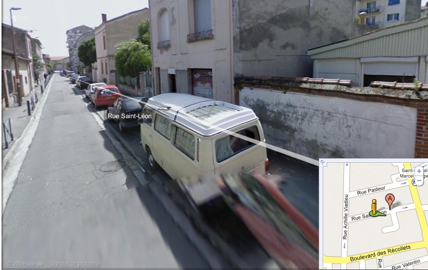

Non, rien de spécial aujourd’hui, mais je me suis rendu compte que mon combi était visible en goggle « Live View »
Vous pouvez reprendre une activité normal ![]()
Cooool

Quand à moi les bureaux sont le grand trés jaunes « bvd des récollets », les quelques midis ou je passe par les petites rues, je croise ton bus
C’est une vraie niche à vw ce quartier ![]()

c’est goggle ou google car je trouve la 3d
non, c’est le logiciel google earth.
