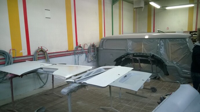

ca y est le carrossier est sortie de son hibernation saturnienne…
alors on reprend au combi en appret blanc, du coup reprise avec des retouches et poncage de l’appret…
bon une fois verifié l’ absence visible de defauts, on passe en fausse teinte …
bon l’avantage c 'est que en gris comme ca on voit si il reste des defauts et en plus ca fait une couche de plus de protection…

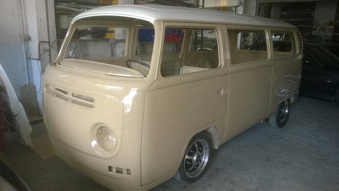

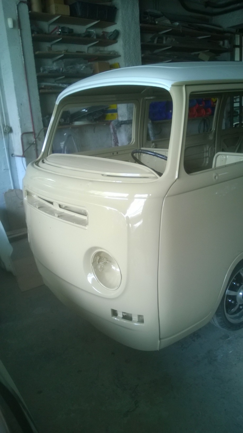

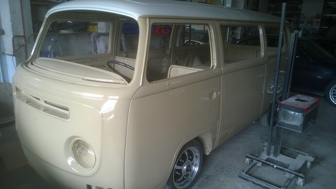

le voila enfin dans sa teinte finale…
alors pour la teinte c’est pas savannah beige meme si ca ressemble…
allez une derniere
bon ben y’a plus qu’a…
