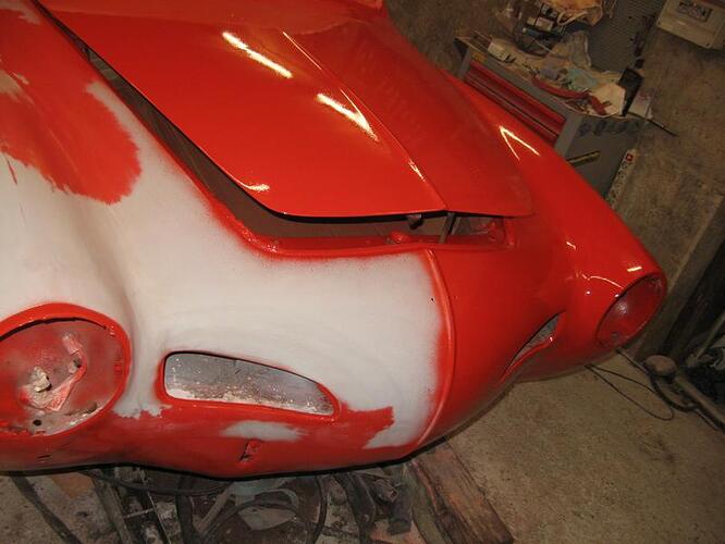

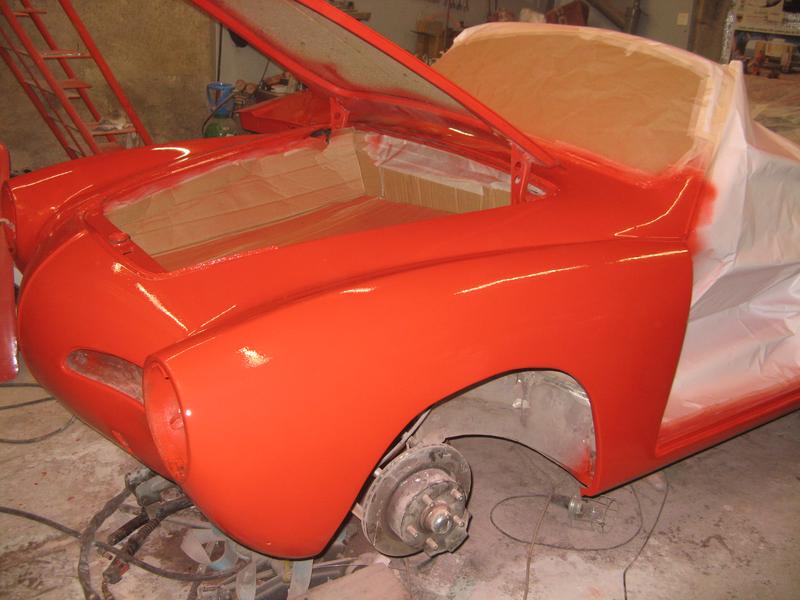

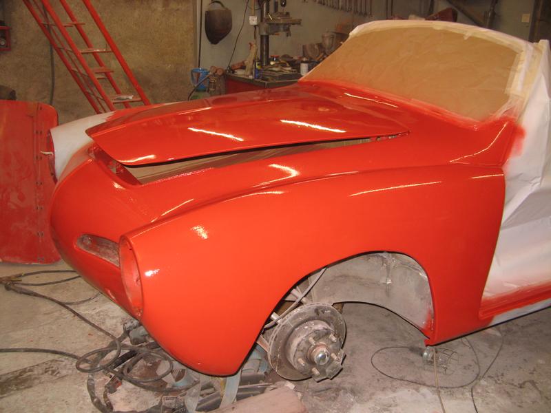

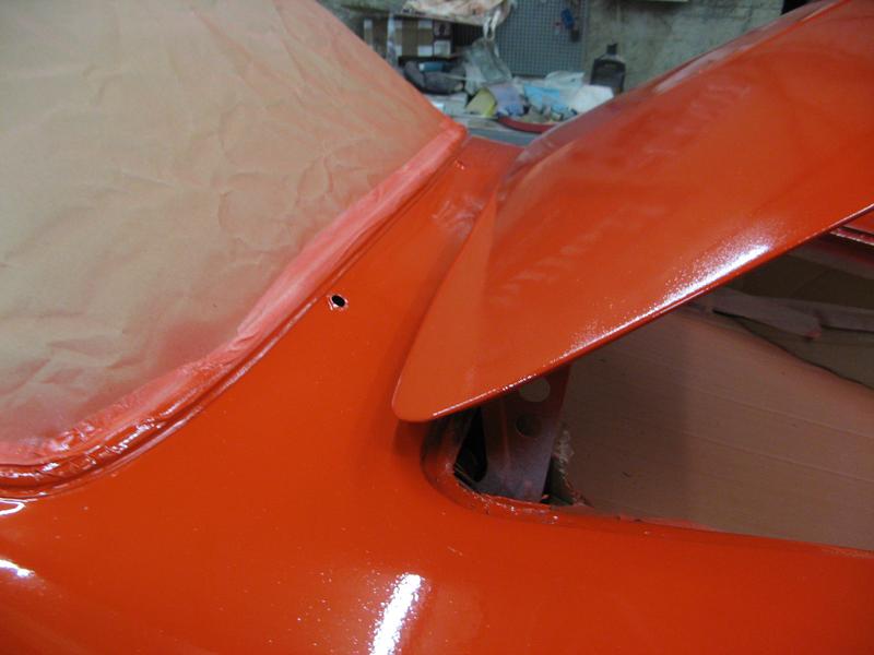

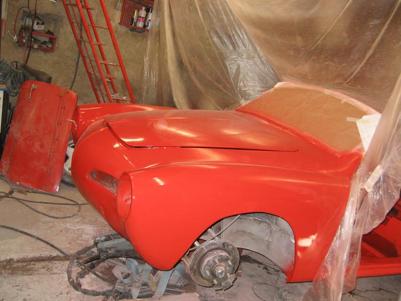

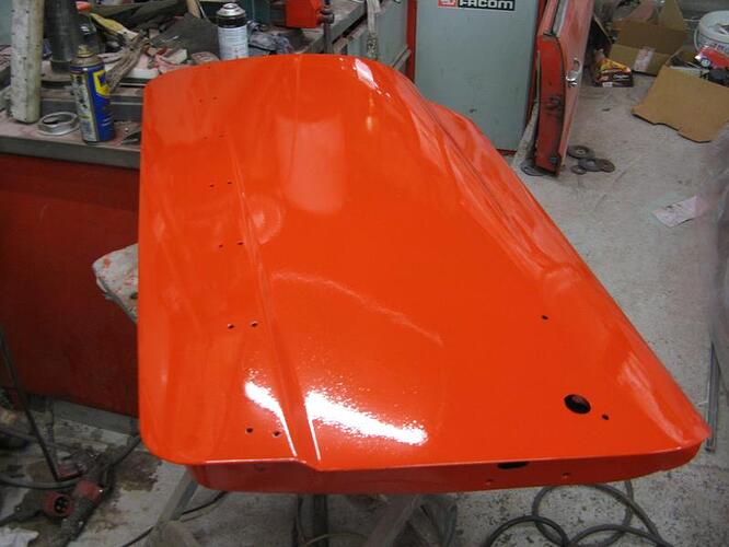

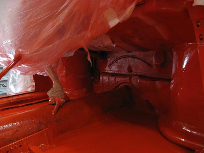

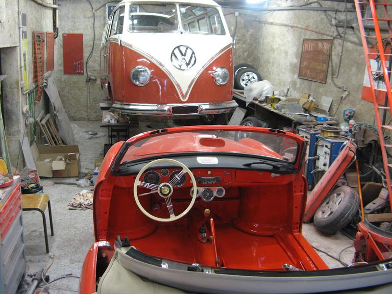

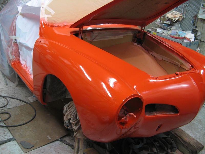

ayet, j’ai fini la peinture du karmann.
non sans mal.

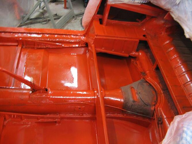

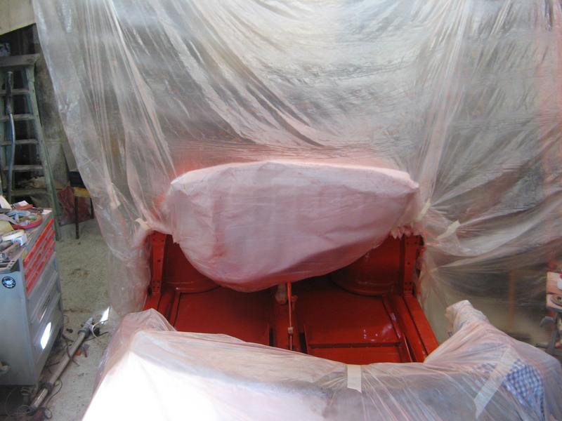

hier soir j’ai barbouillé le museau, et ce matin, j’ai camoufflé la peinture d’hier, et j’ai peint l’interieur…

ouf sauvé, j’ai pu finir avant que la peinture tire.

bon aller je retourne bricoler, les vapeurs de solvans se sont dissipées, je vais remonter phares et pare chocs.
demain je pourrais remonter le pédalier et les sieges si c’est bien sec.
je commence à voir le bout du tunnel

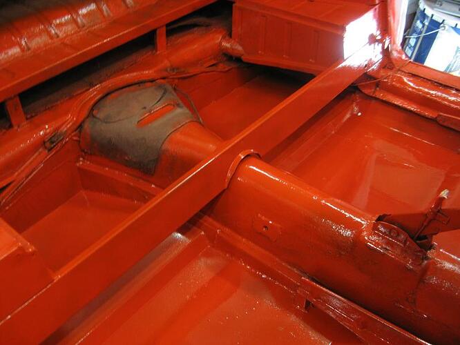

je coupe les têtes des vis et les cordons de soudure et là ![]()
le longeron est cassé en morceaux, j’ai jamais vu ça.
la rouille c’est courant, mais là c’est fissuré de partout, le boitier ne tenait que par la soudure…

j’ai reformé un bout de longeron…dans un tube en acier (oui j’ai honte, mais c’est pas pour moi vous comprenez
j’ai soudé costaux les écroux M10 prisonniers, un coup de soudure solide sur le longeron un coup de pinceau et c’est comme neuf.
