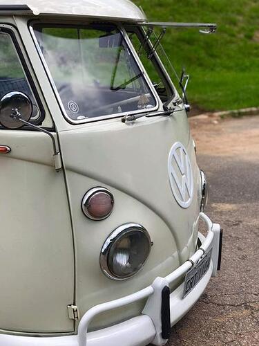

allez au boulot, ça ne brille plus trop dans le coin, ton bresilien est sympa, ça donne envie!!!
Waouh le brésilien est vraiment cannon
ça fais beaucoup trop de jouet pour un seul homme va falloir partager un peu
Est ce ce n’est pas trop indiscret de te demander une fourchette de prix pour le brésilien avec le transport la douane et tout ? entre 15-25 ou 25-35 ? il me tarde que tu le reçoives que tu nous en fasses une inspection complète ![]()
23000 brouzoufs rendu en France sur Paris.
pour le blanc hein. ![]()
La vache
ça ressemble a une put**** de bonne affaire !!
Je vous dirais ça quand je l’aurais vu de mes propres yeux.
c’est qu’il a fallu réclamer les photos des zones sensibles, c’est dingue comme ils ont tendance à photographier de 3/4 et pas les passages de roues…
donc j’ai demandé que les zones moches, au moins je sais à quoi m’en tenir.
Brésilien, Portugais, même combat…truelle Power !
vu que le blanc est beaucoup en peinture d’époque, avec des retouches au pinceau, c’est plutôt bon signe.
Mais ne crions pas victoire trop vite. ![]()
de toute façon à ce prix là, j’aurais pas eu grand chose ici.
Pis ça fait toujours un bus de plus sur nos routes ![]()
Ah ce prix la tu avais un superbe T3 westfalia sans rien a y faire
la prochaine qu’il me croise il me mord …
superbe et T3 dans la même phase, quelle association de mots surprenante ![]()
