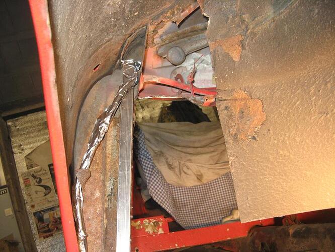

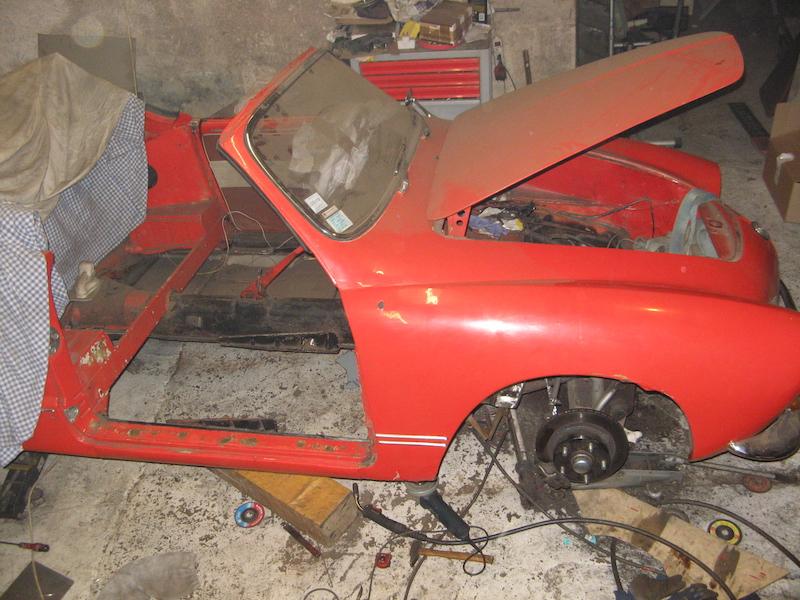

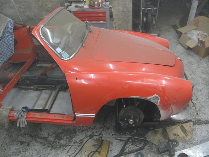

bon aller, je retourne à ma disqueuse, j’ai fini de couper le coté passager, il reste plus grand chose…
je suis en train de former les 1eres tôles

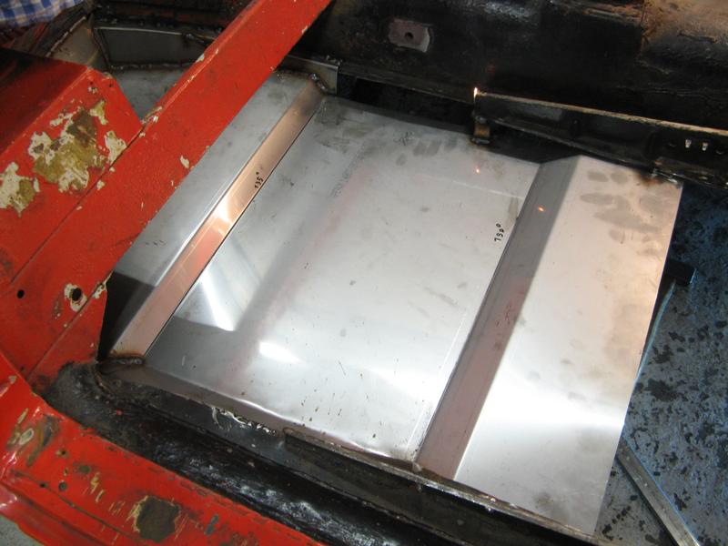

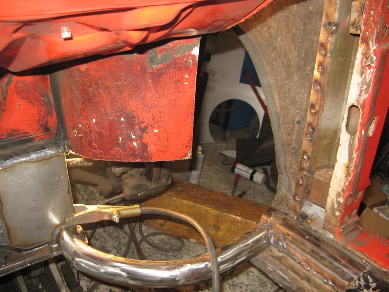

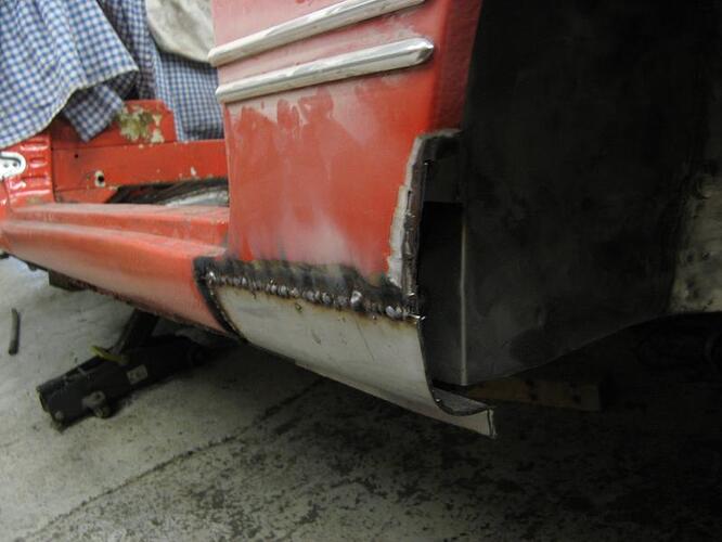

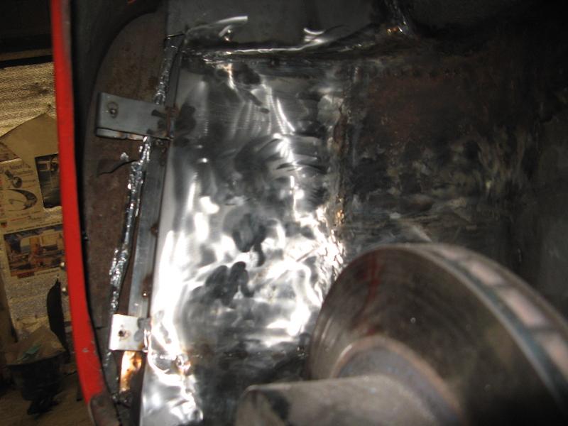

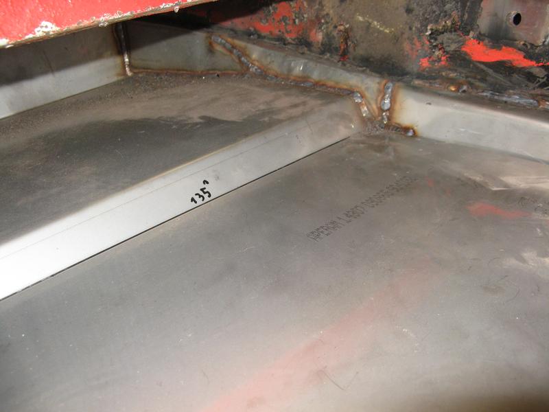

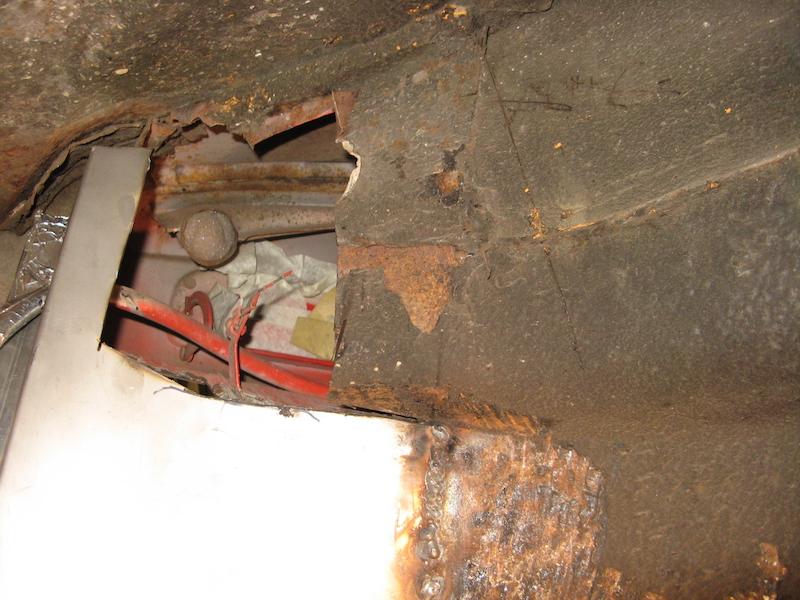

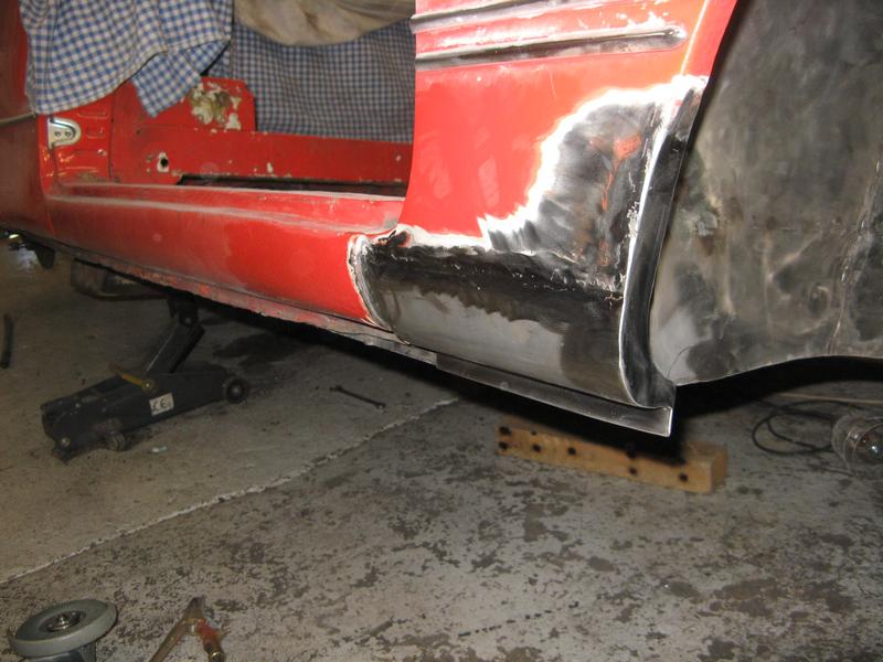

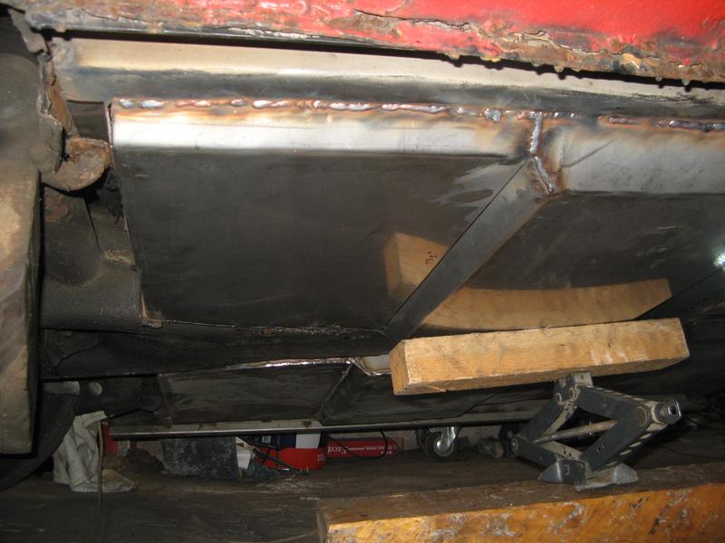

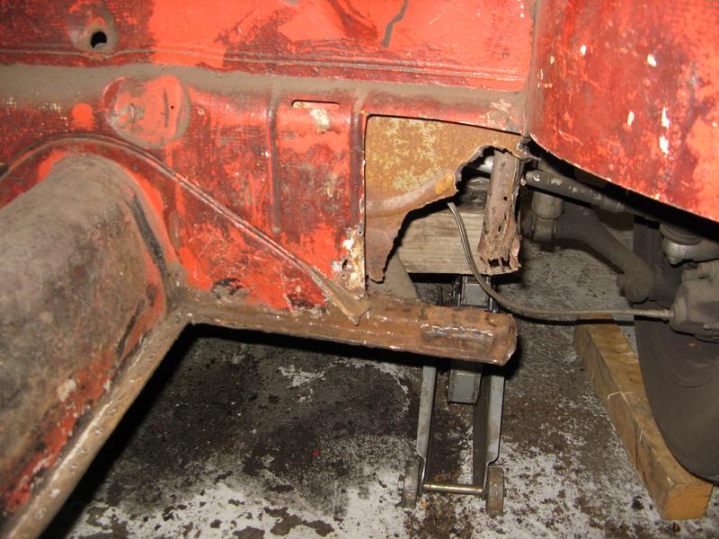

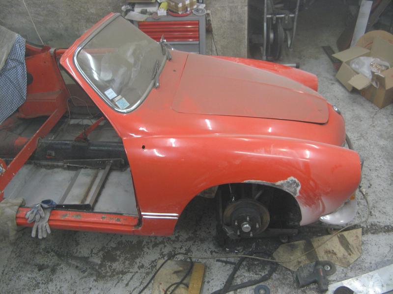

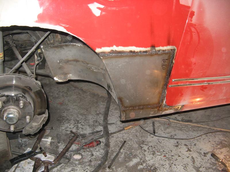

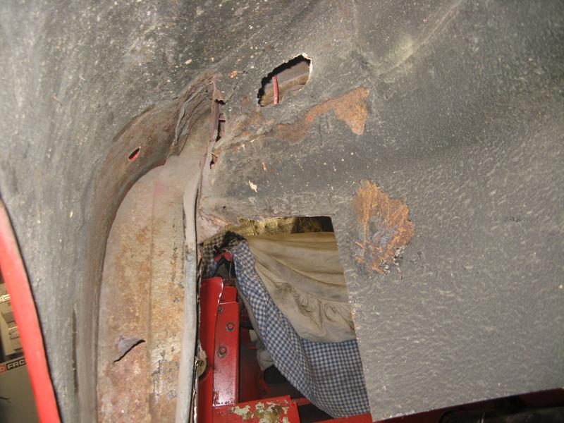

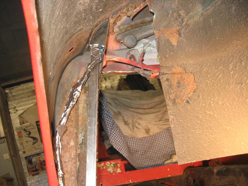

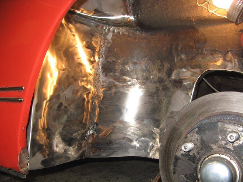

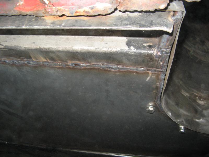

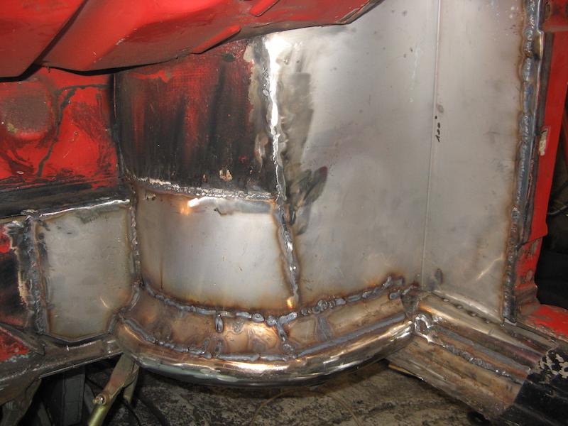

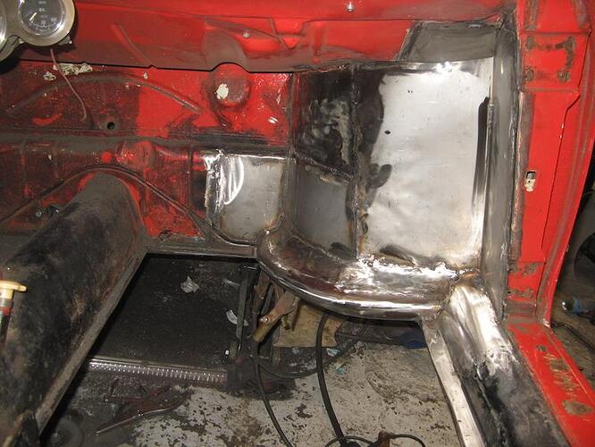

Le passage de roue passager est fini, c’est super beau.

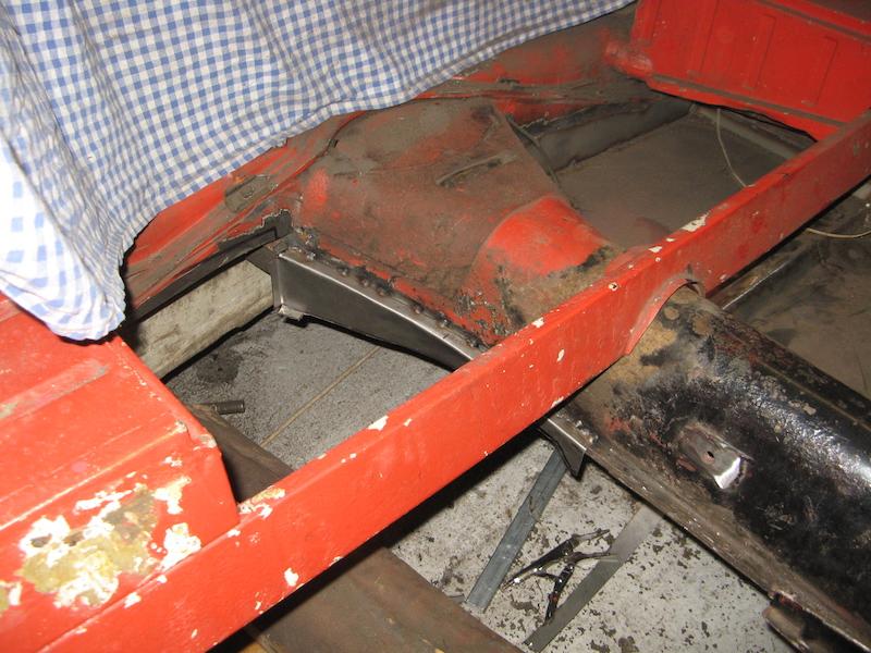

le longeron est fini

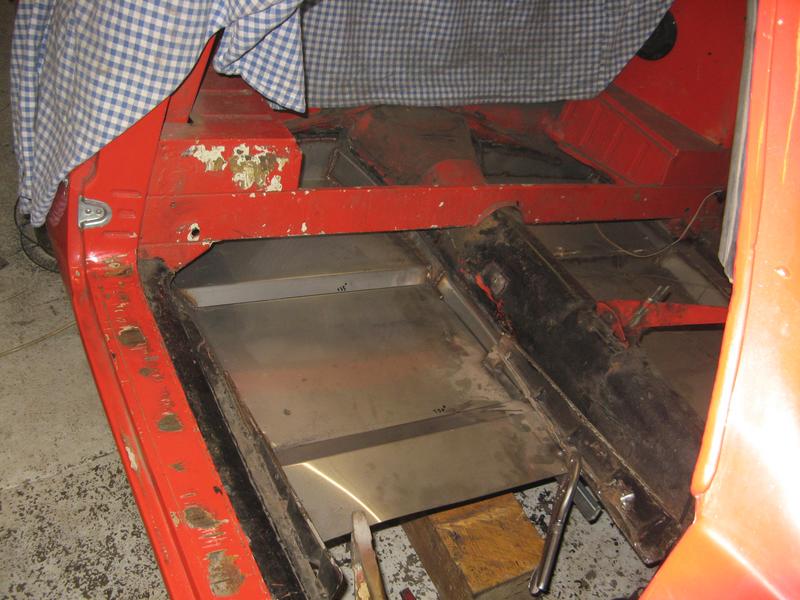

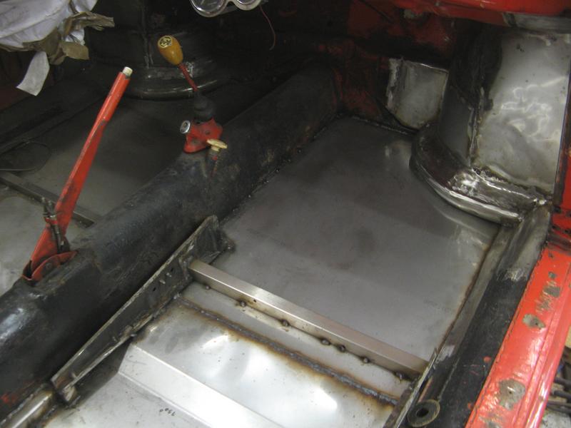

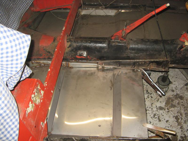

Le plancher arrière est presque fini, j’en suis au niveau de la glissière de siège avant.
ce week end ça sera torché. :wink:
Quel boulot ! je ferais pas ça tout les mois :astonished:

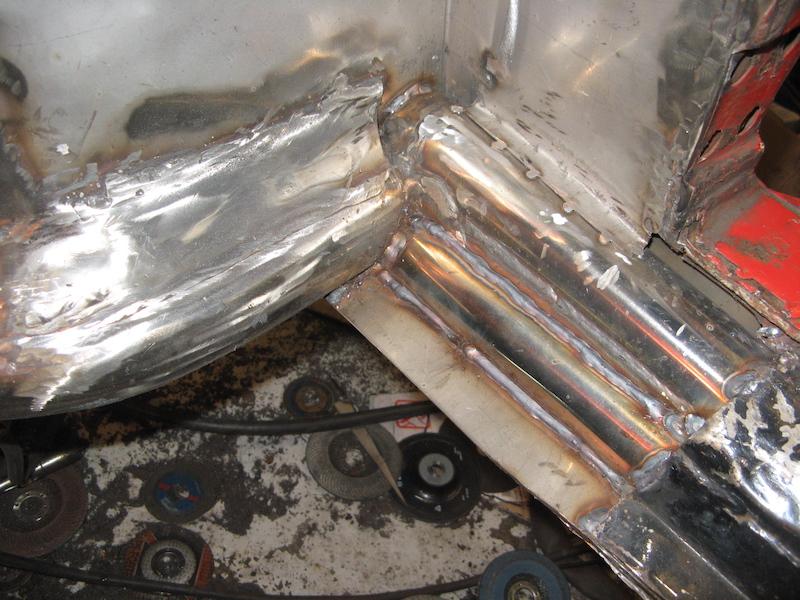

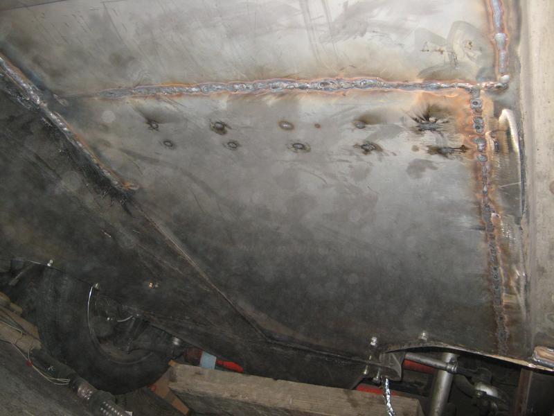

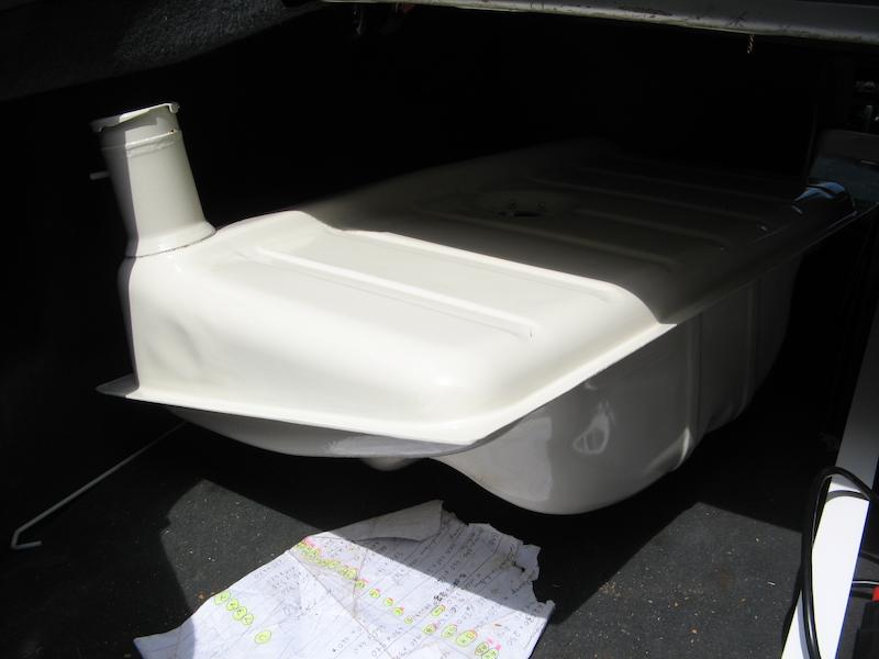

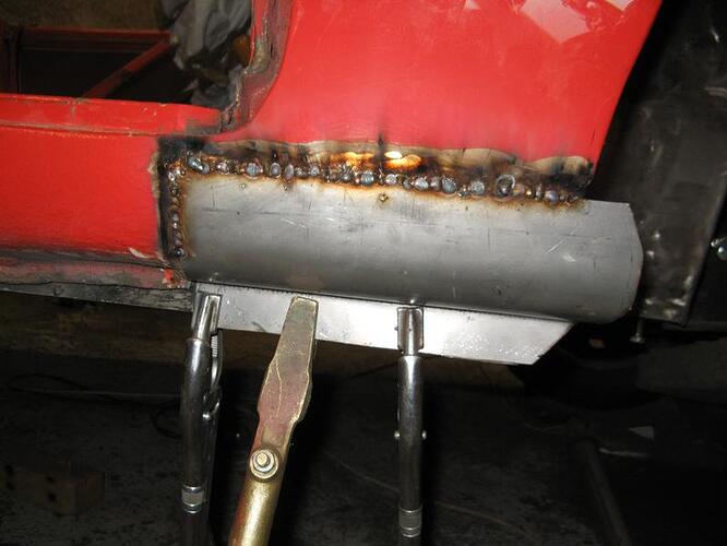

Voici une première série !

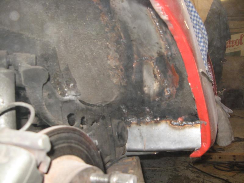

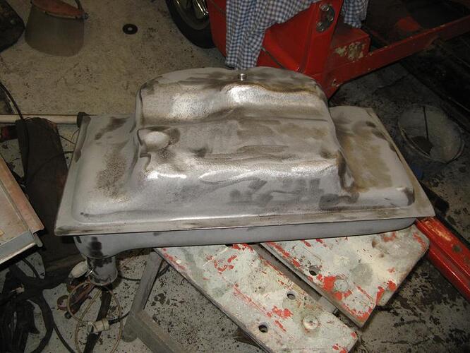

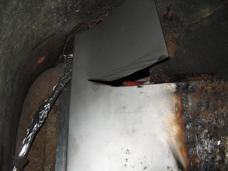

ayet, j’ai fini les soudures.
j’ai dû reprendre aussi à la va vite un passage de roue arriere, les projections d’eau allait remplir mon beau plancher tout neuf, et j’allais encore avoir les pieds palmés :imp:
demain corvé de meulage et remontage des phares-pédaliers- sièges
sûrement aussi un petit coup de pinceau deci dela là où il reste un peu d’acier.
en plus faudra que je nettoie les jantes pour aller faire changer les pneus, elles sont vraiment crades.

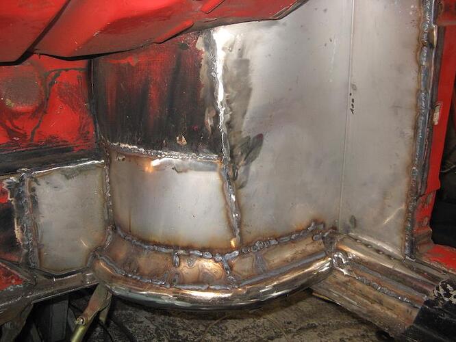

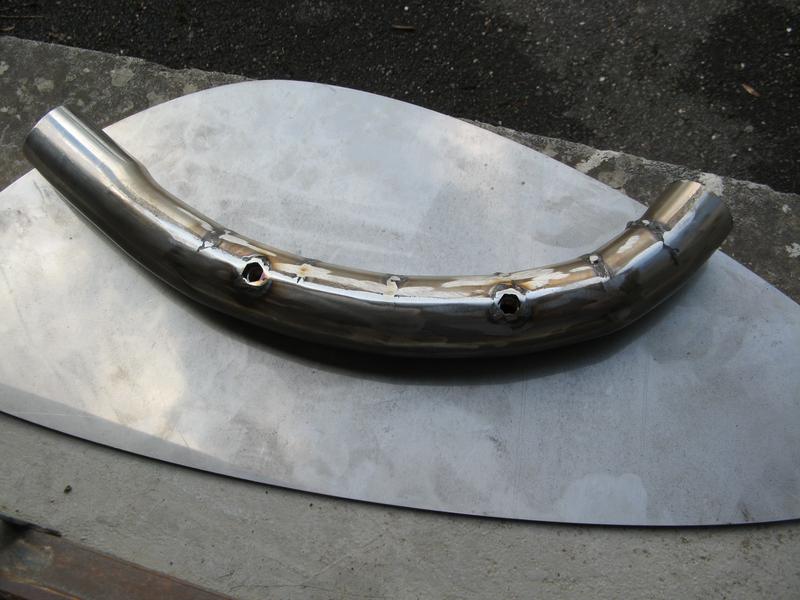

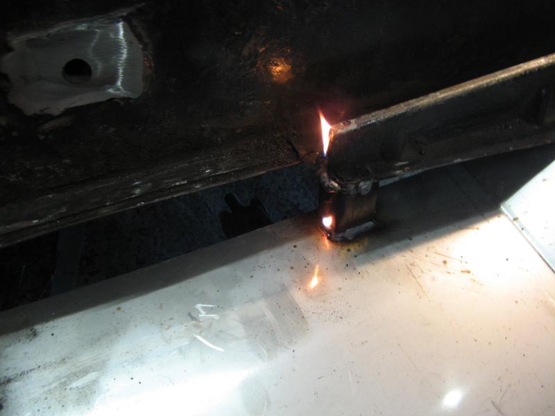

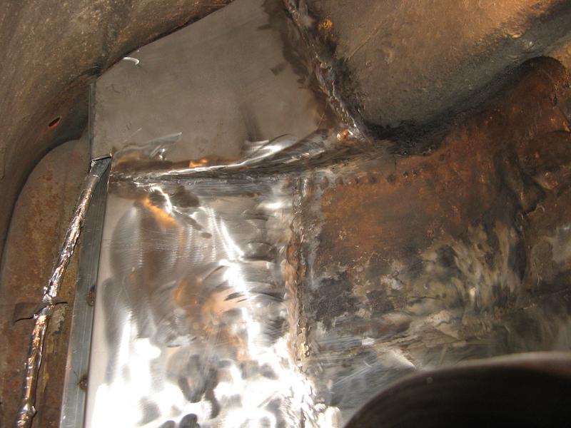

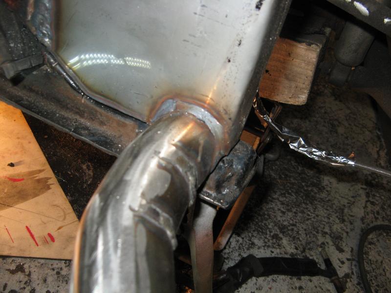

j’ai fini ma bobine de fil inox Ø0.8, faut encore que je passe à la caisse (en inox c’est 10 fois le prix de l’acier)…
ça coute la soudure quand même :open_mouth:
heureusement que j’ai une bobine inox de secours, en Ø1.2 (c’est tres gros)
Grâce à elle j’ai pu finir

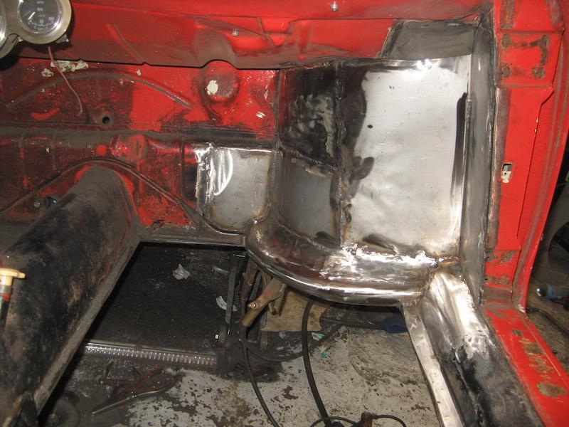

Et quelques images de tout ça !

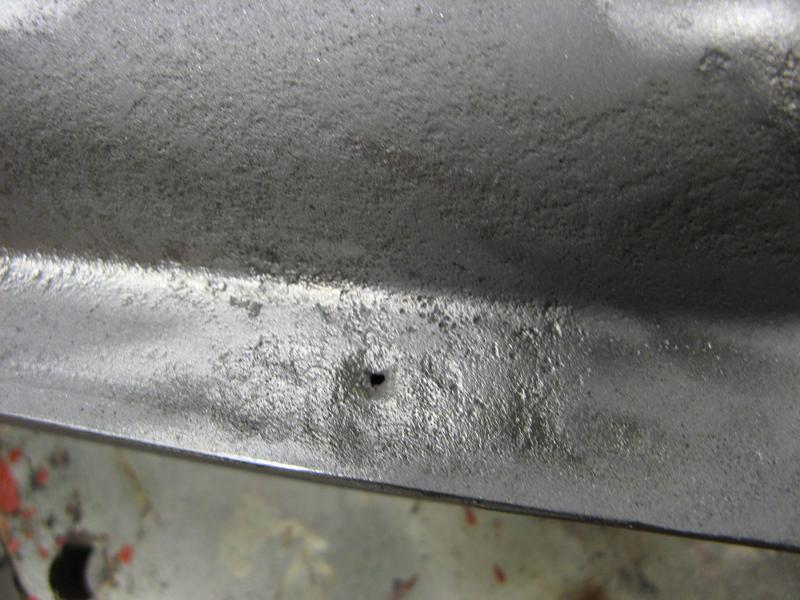

finalement c’est une merveille ce fil en Ø1.2
je suis bluffé par le résultat.

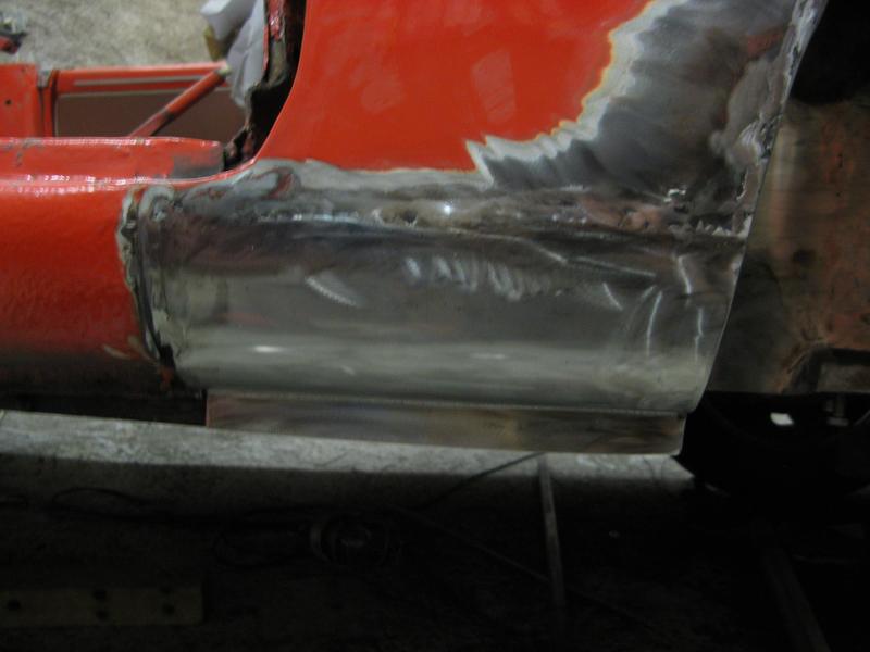

le point de soudure traverse bien, c’est solide, sans trop déformer…sur le cul.

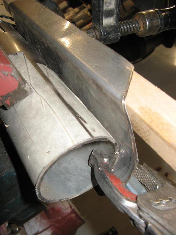

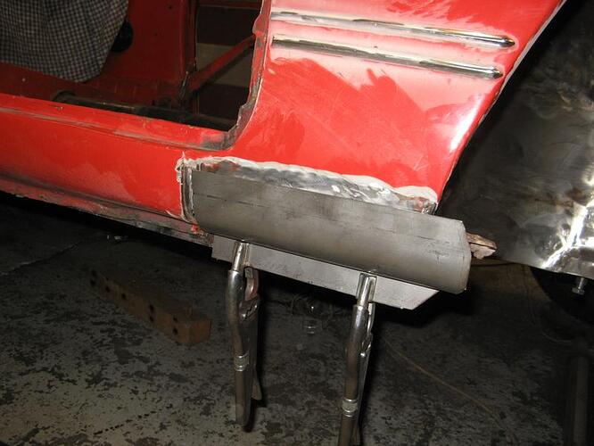

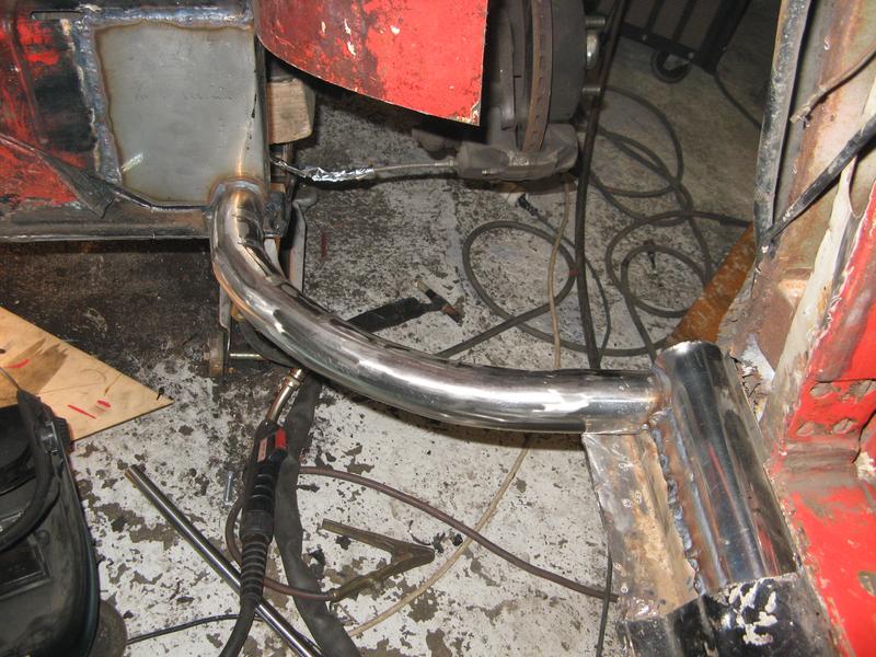

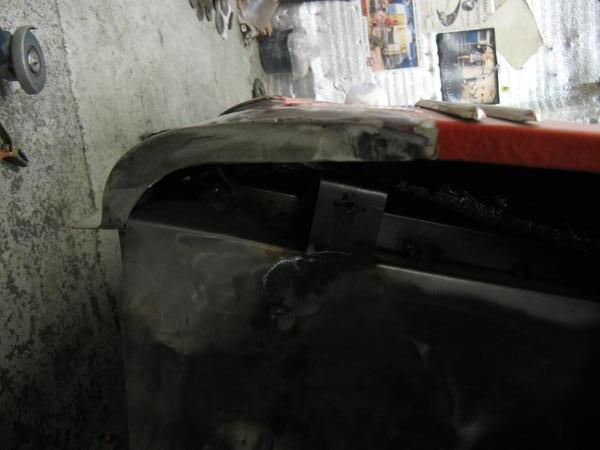

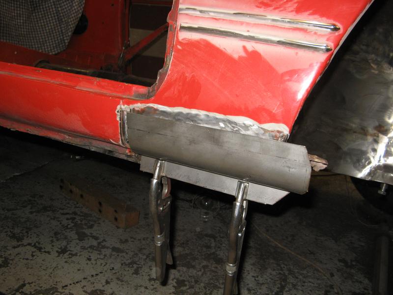

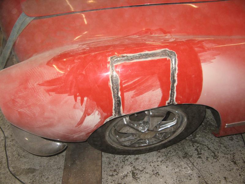

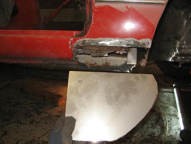

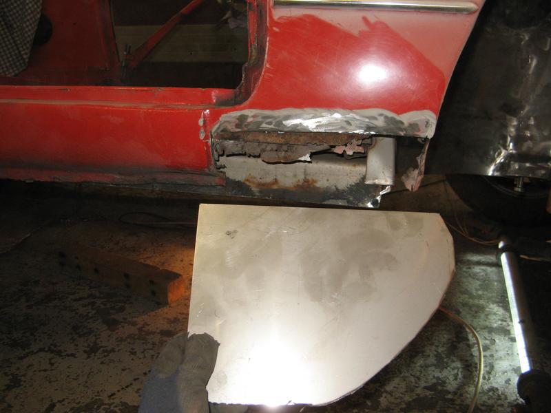

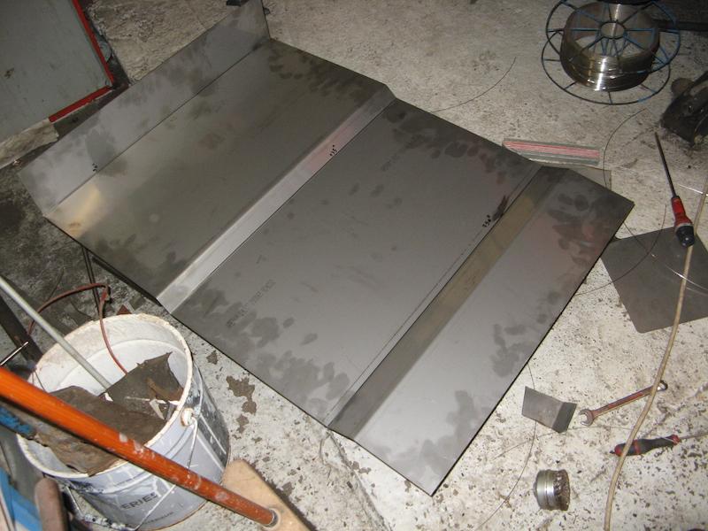

Apres réflexion je vais coupé le bas d’aile conducteur et le refaire en inox comme l’autre coté, c’est fastoche finalement.
ce matin je suis allé faire plié une tôle inox en 1.5 et ce soir ça va fumer.

Et ça continue !

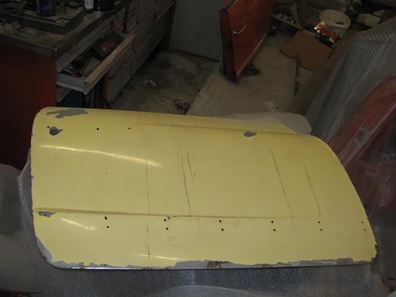

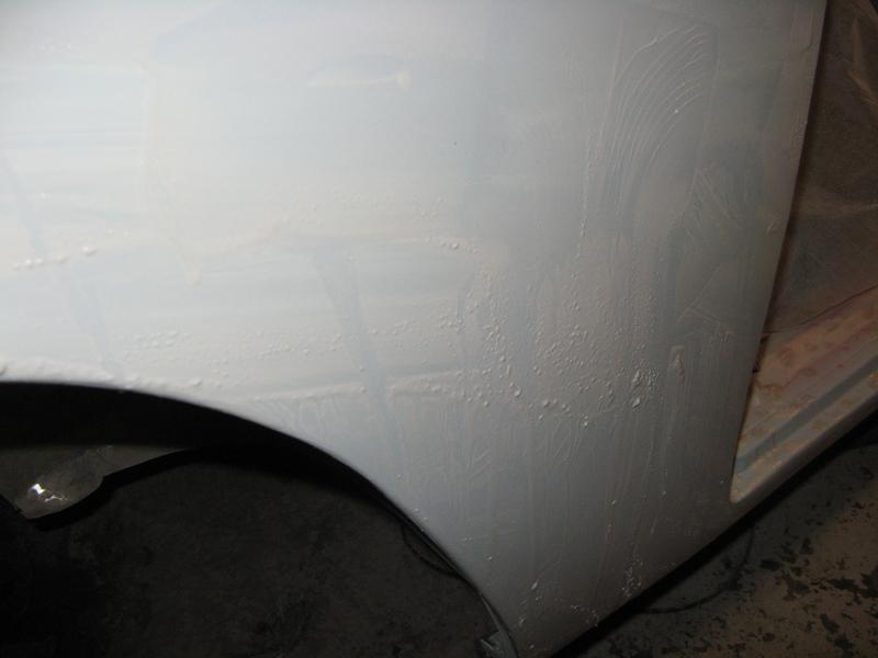

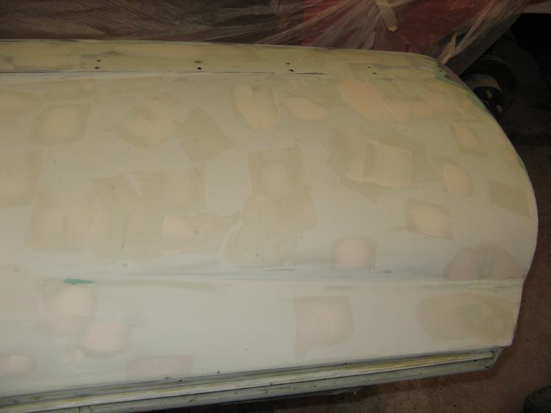

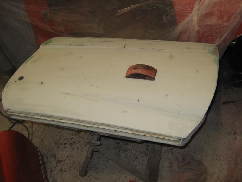

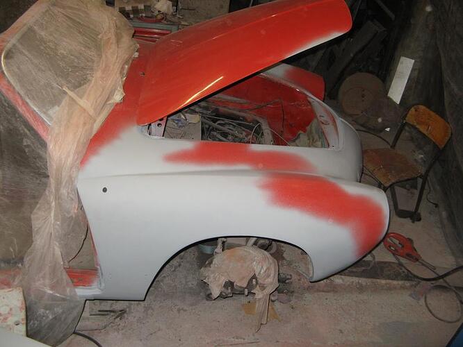

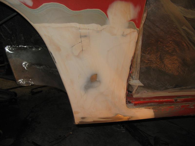

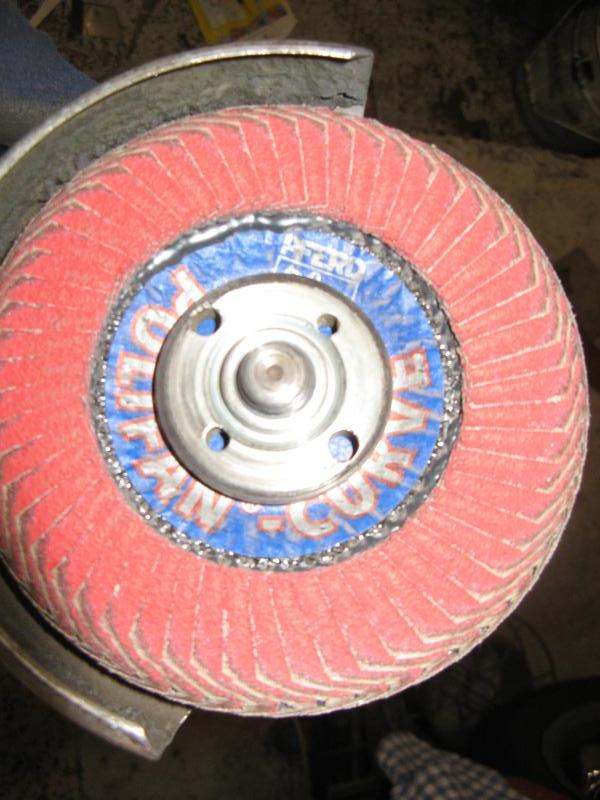

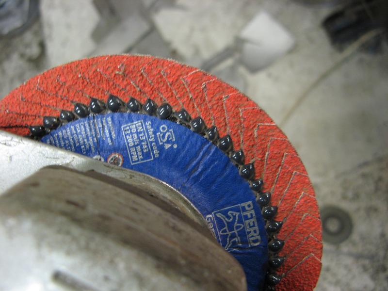

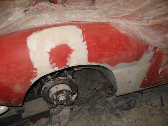

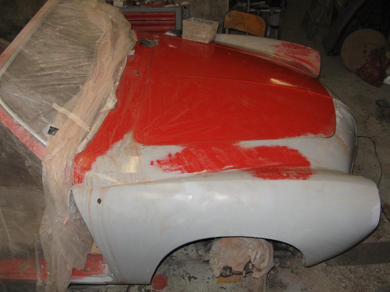

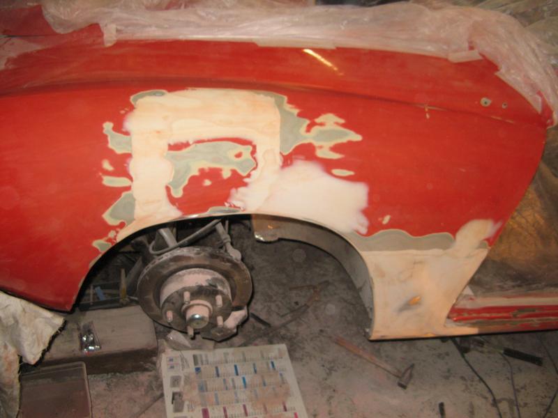

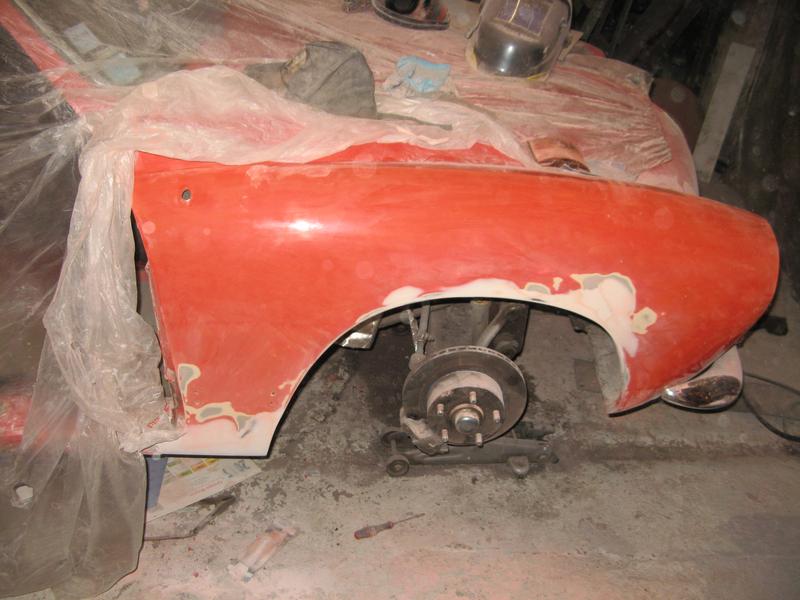

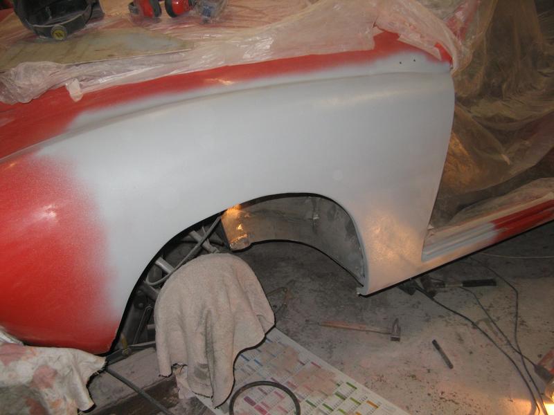

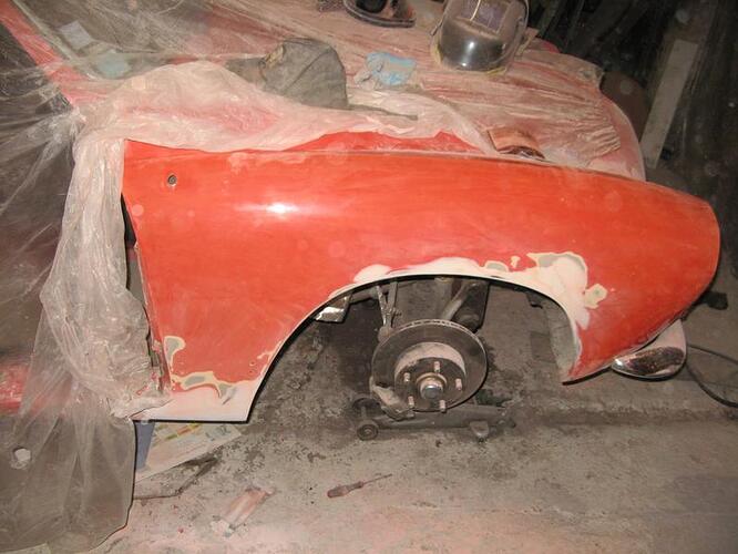

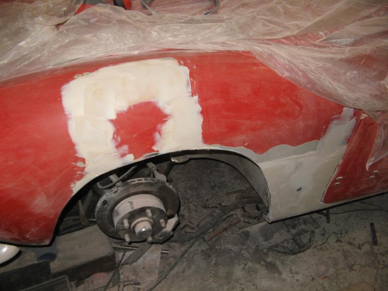

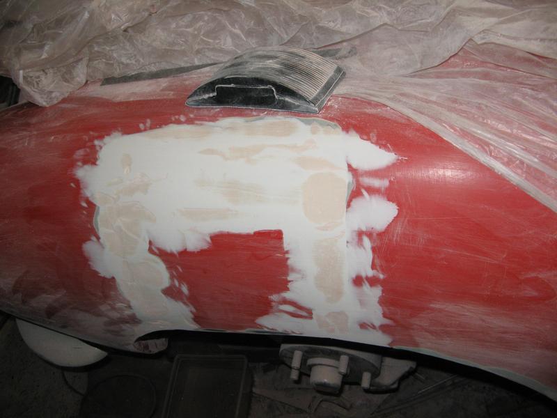

Amis du ponçage bonsoir :thinking:
Autant poncer de l’alu ou de l’inox pendant des heures ça ne me dérange pas trop.
mais le mastic…quel chianlie.

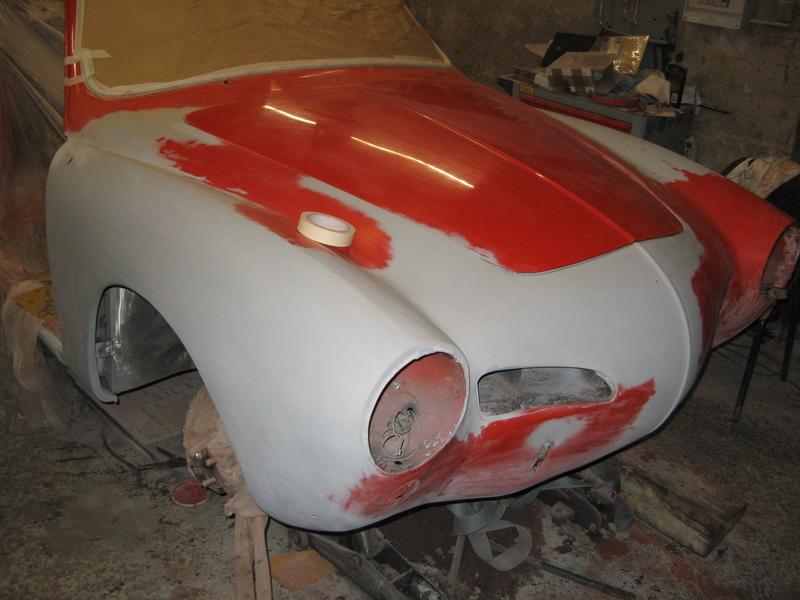

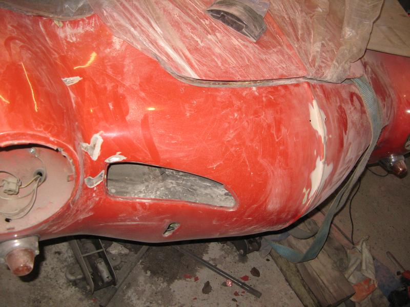

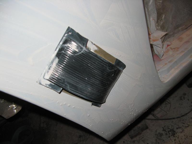

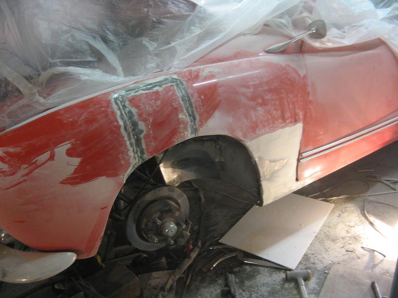

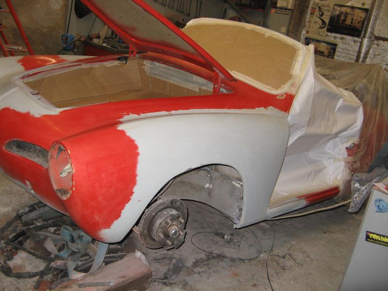

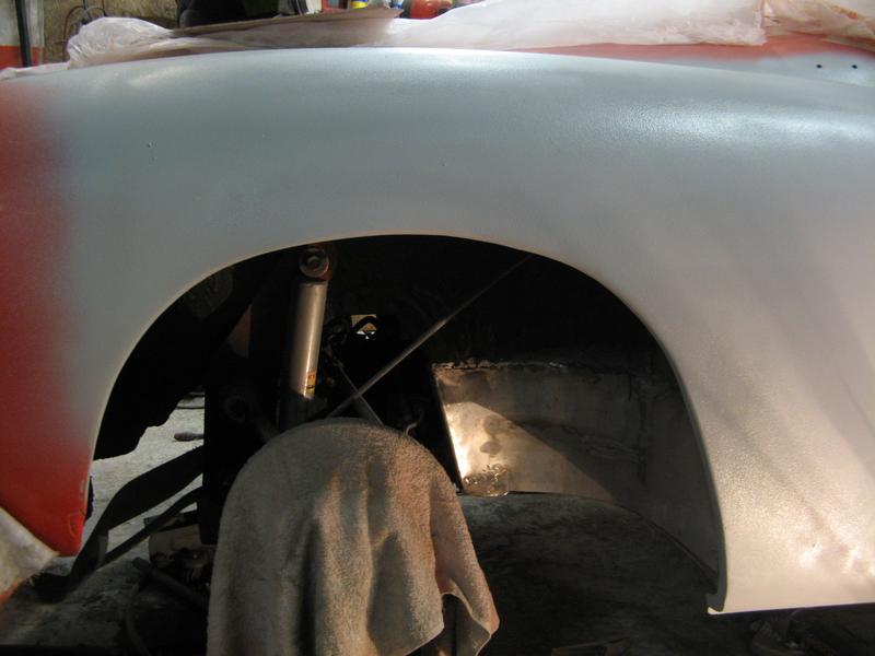

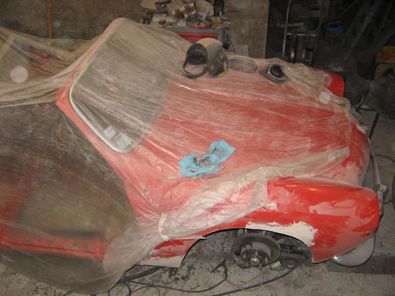

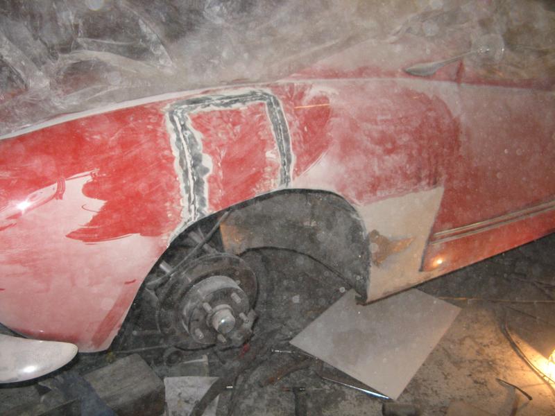

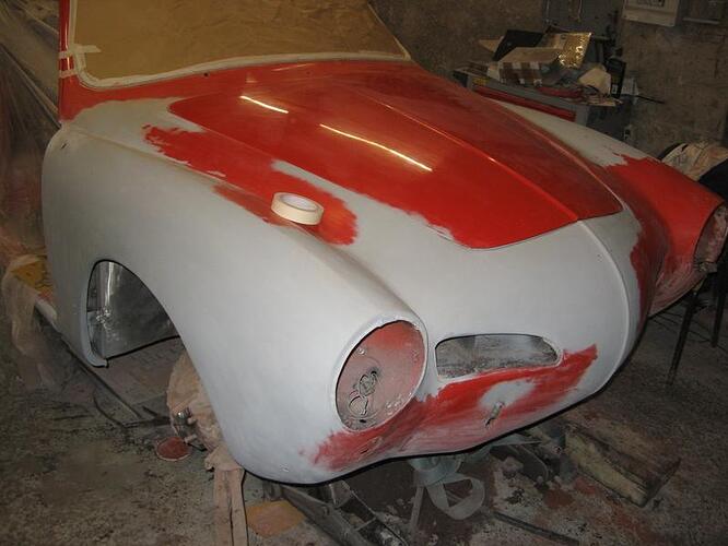

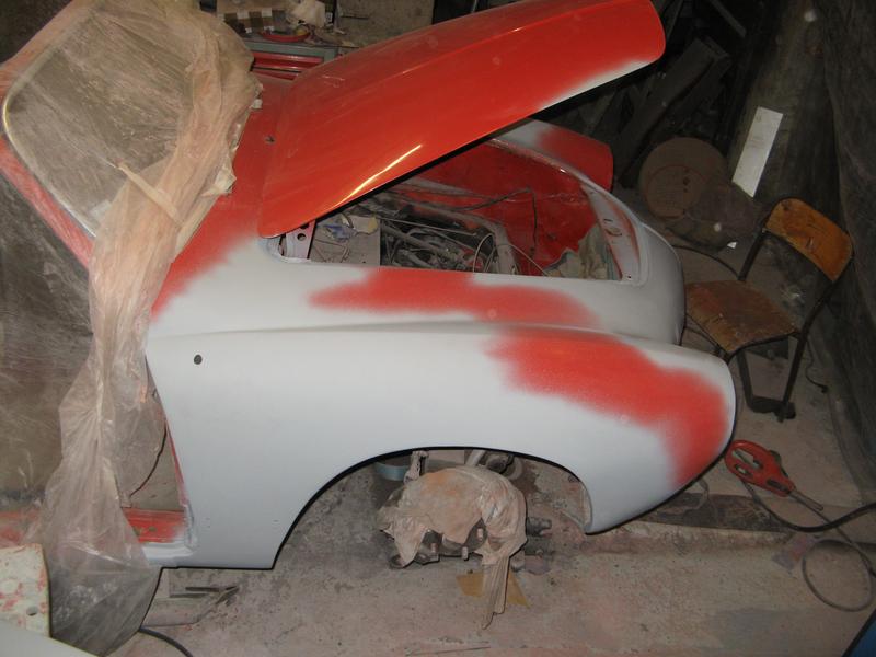

un coté est déjà bien avancé avec le coup d’appret garnissant.
faut recommencer du coté passager, et le museau aussi est à reprendre.

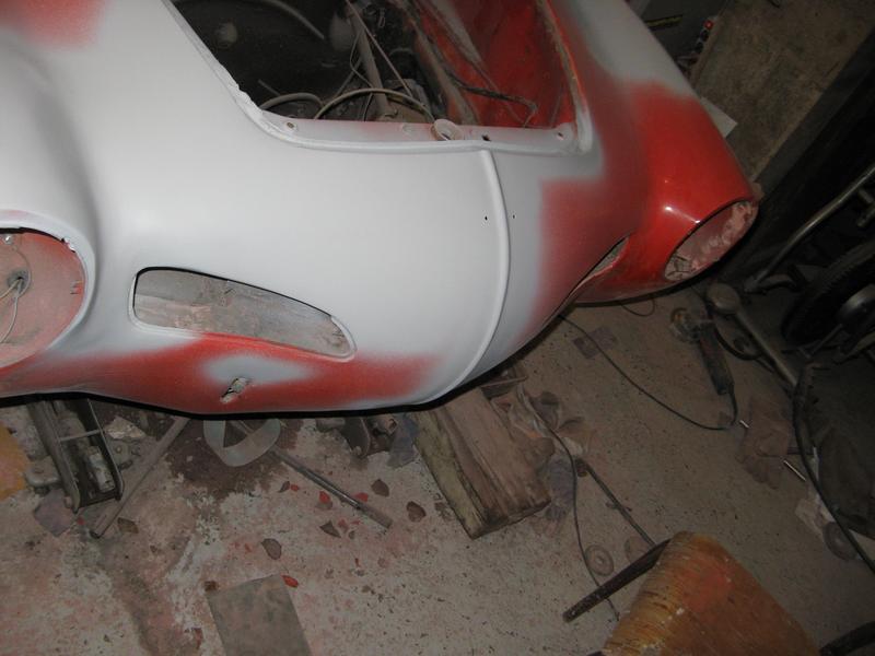

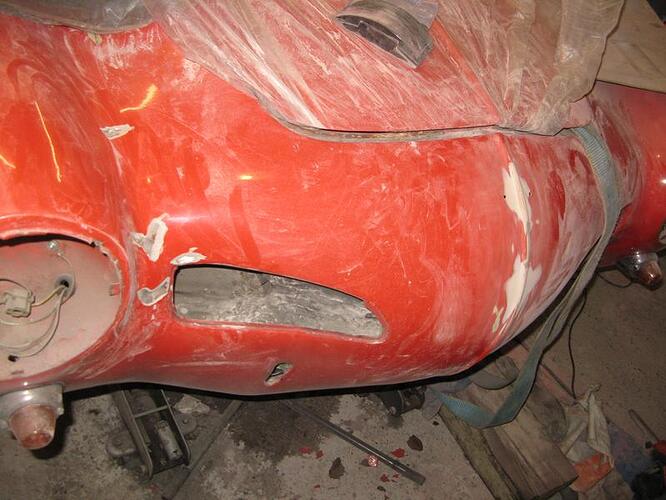

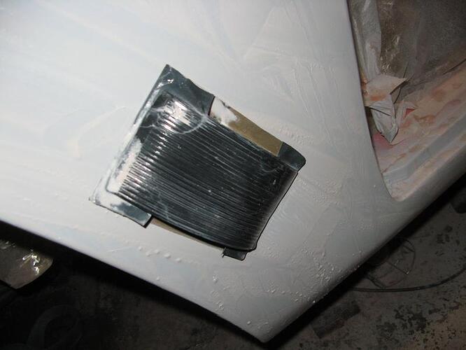

lors de sa longue vie un crétin l’avait affublé d’une calandre style Alfa roméo. :imp:
il avait percé le nez, et les trous sont toujours restés.
bref c’est long, et en plus faudra ponçer toute la vieille peinture pour que la nouvelle accroche.
en tout cas celui qui l’avait appliqué était vraiment bon, elle était lisse, et je pense même polie.
celle que je vais appliqué ne sera pas aussi belle.

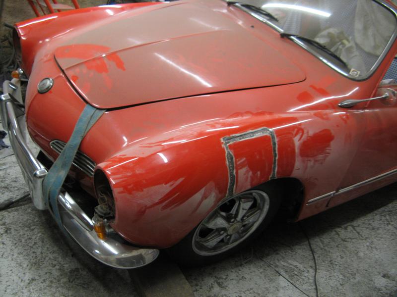

Finalement, c’est un peu plus qu’une série de rustines pour réussir le CT !

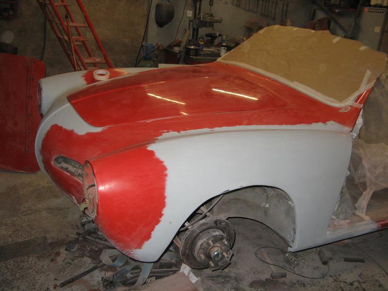

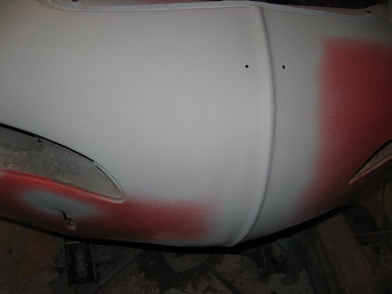

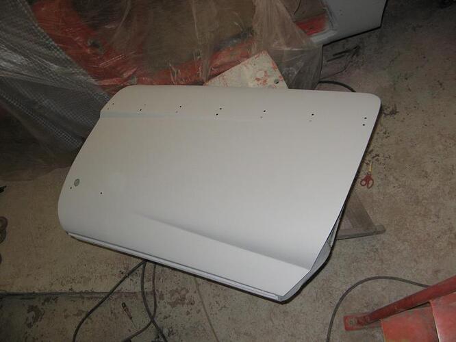

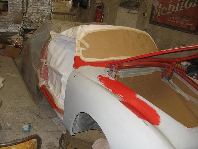

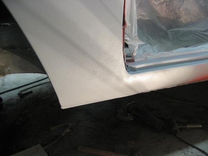

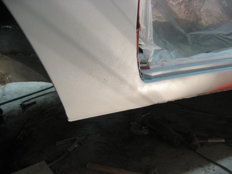

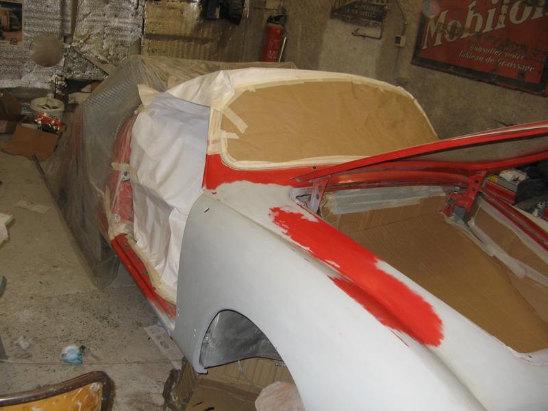

je donne un peu des news, ça n’arrête pas à Artemare, cet après midi je repeint le Karmann.

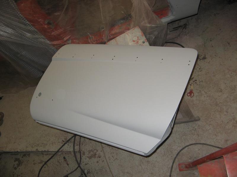

c’est tout prêt, ponçé à l’eau, masqué, tout l’avant y passe.

Et tout ça en images !
