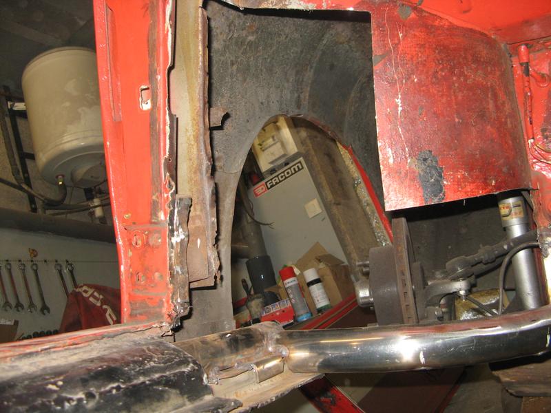

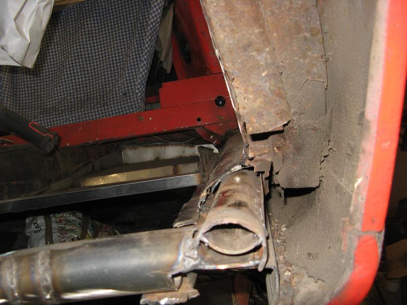

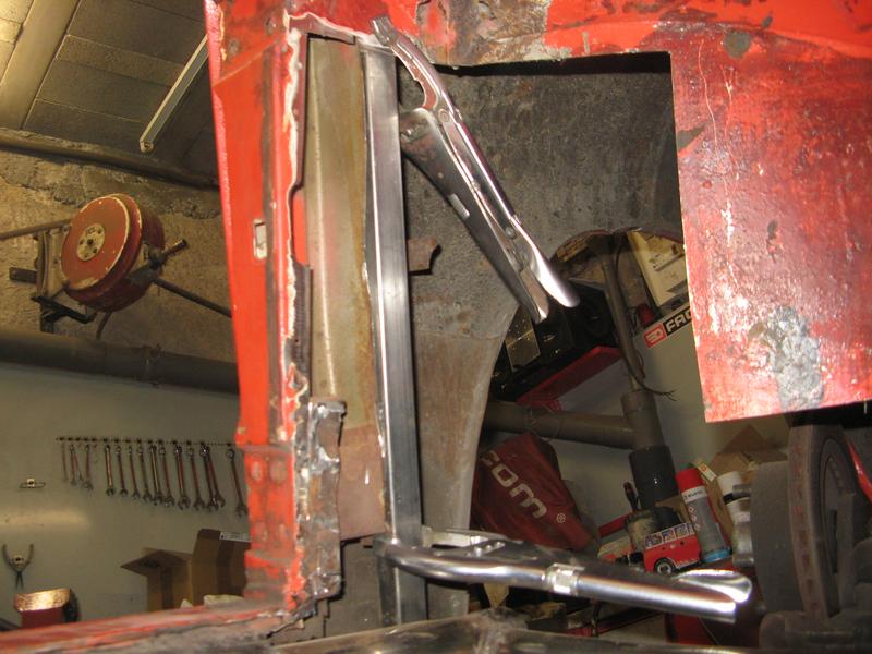

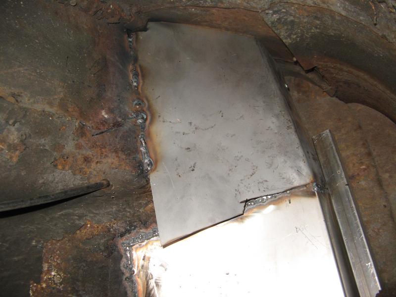

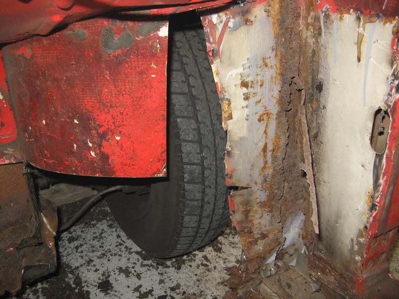

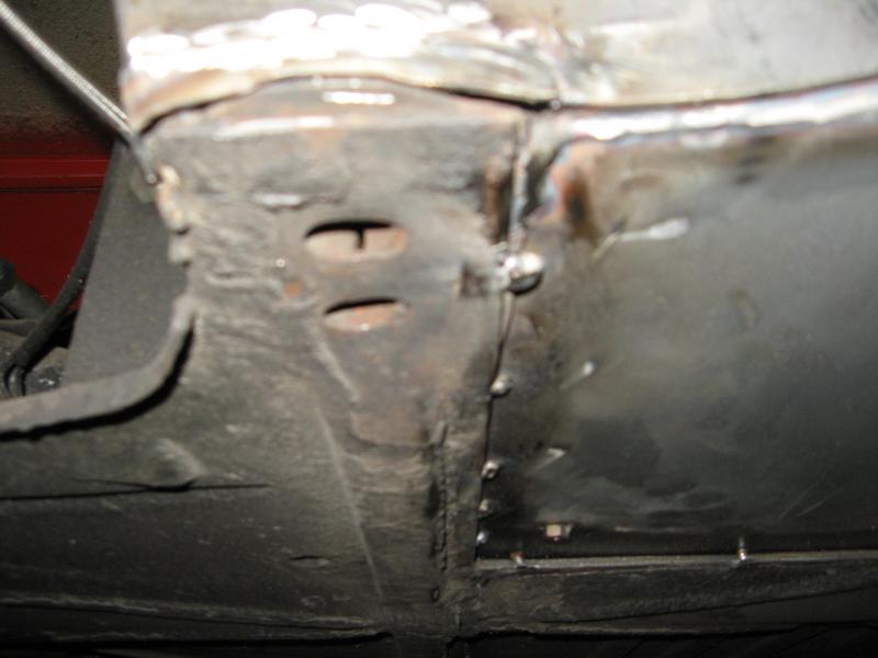

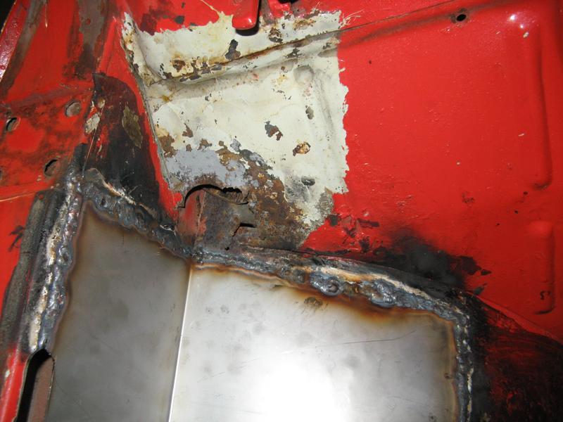

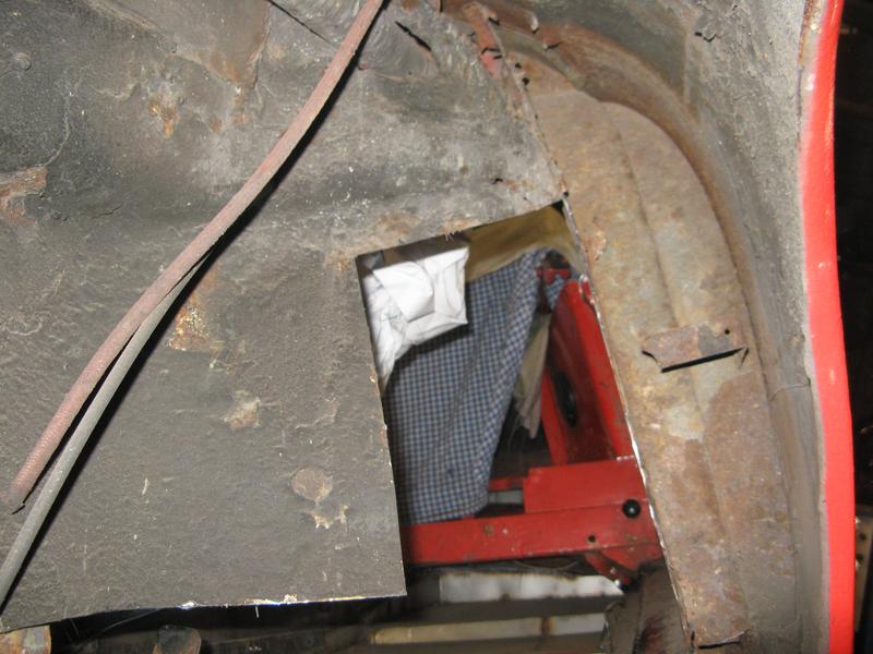

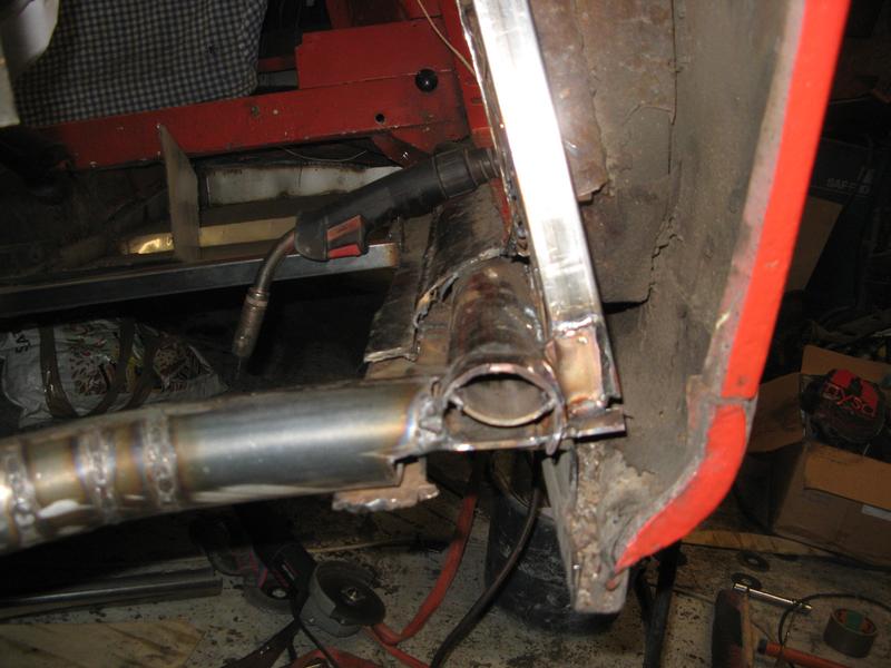

hier soir j’ai déjà resoudé le passage de roue…mais au desssus c’est tout pouris aussi, donc…
ça va me changer un peu, ce coup ci je vais souder depuis l’arche de la roue.
et non plus plié en 4 à travers le plancher découpé.
je vais pouvoir souder au mig sans craindre les grattons.
j’ai viré chauffage et arrivée d’air frais, completement inutile sur un cabrio qui ne sert que l’été.
pis c’est un vrai nis à rouille cette plomberie.

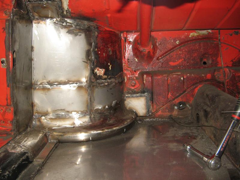

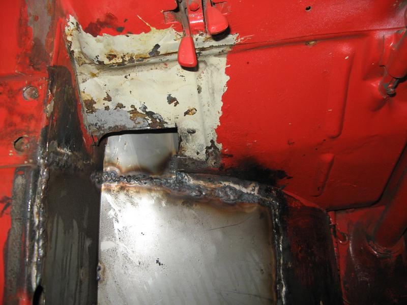

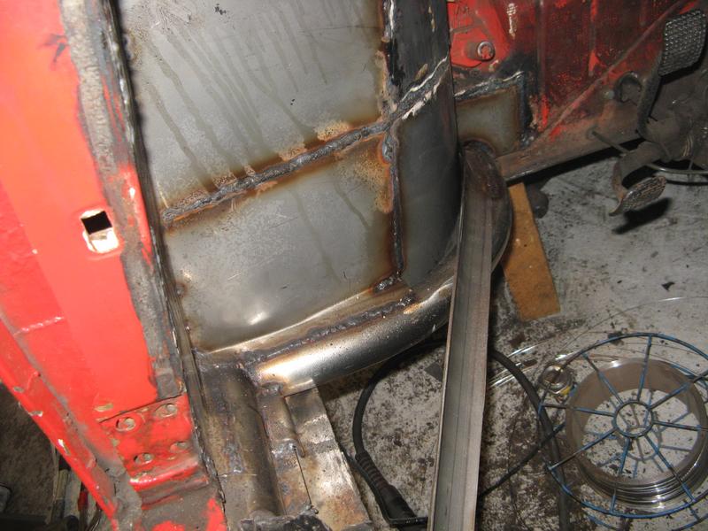

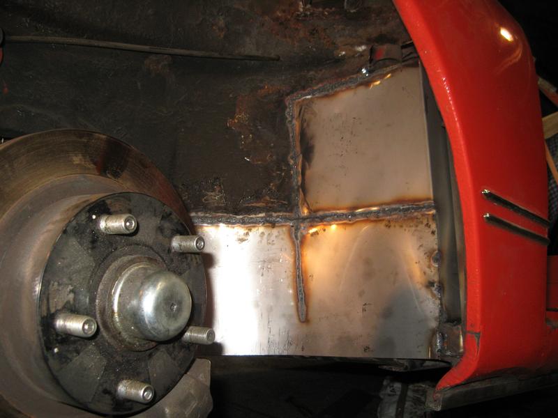

pfiou, quelle journée :astonished:
c’était encore monster garage à Artemare, ça a dépotté grave au garage…

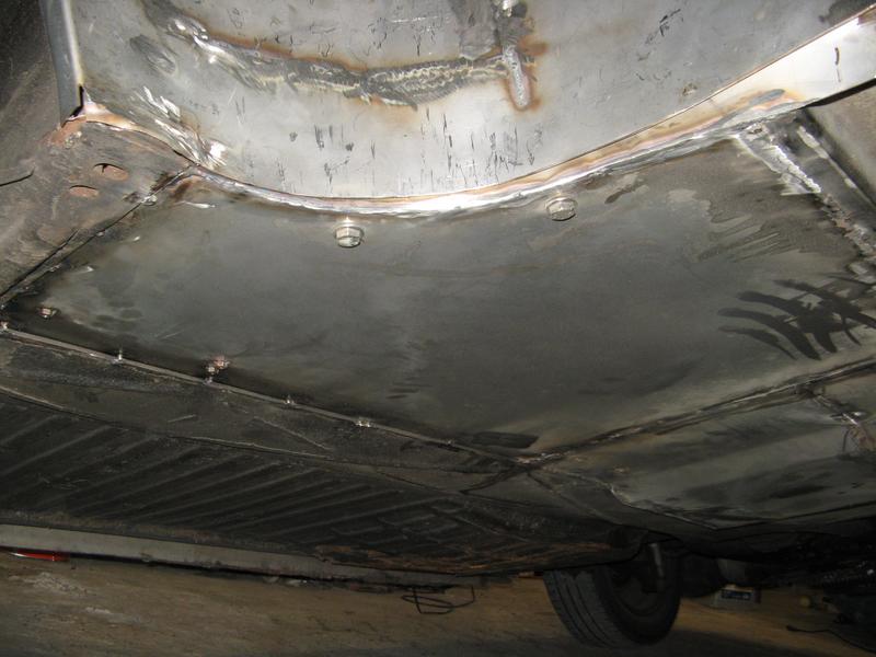

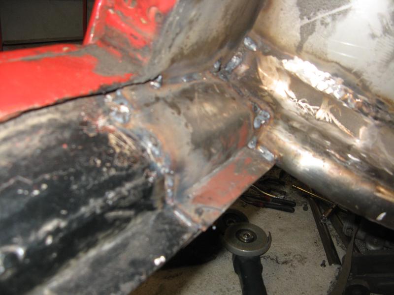

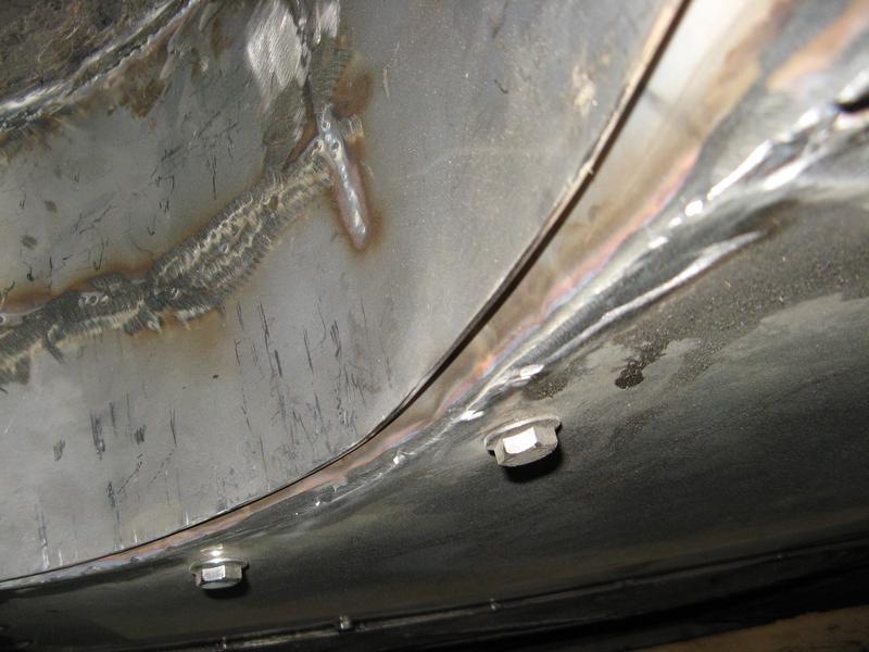

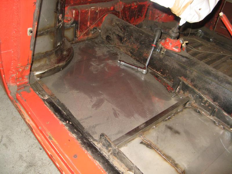

j’ai fini le 1er coté :grin:
je suis assez fier de moi, et le plancher plat ne fait pas trop klong klong quand on tape dessus.
j’avais peur que ça fasse peau de tambour, mais non.

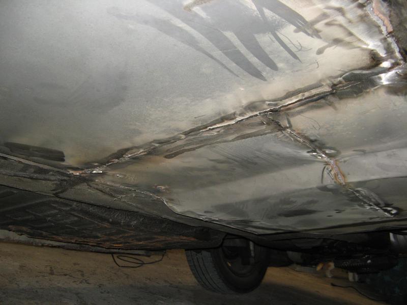

Alors là, si ça rouille, je me les peint en bleu.
j’étanchéifirais avec du joint PU, mais je laisserai inox brut, je trouve ça fun.

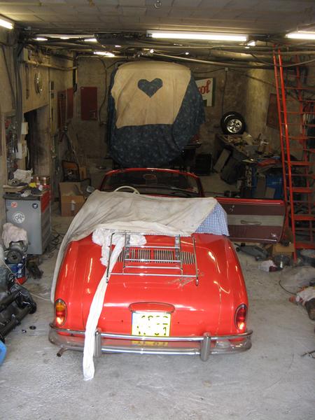

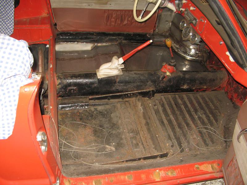

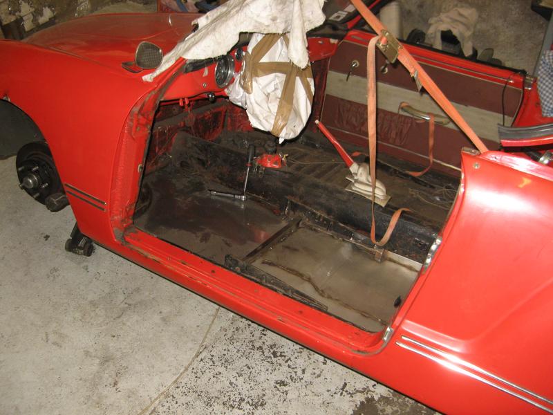

Ca a bien bossé ce weekend !
Ca chauffe dans le garage !

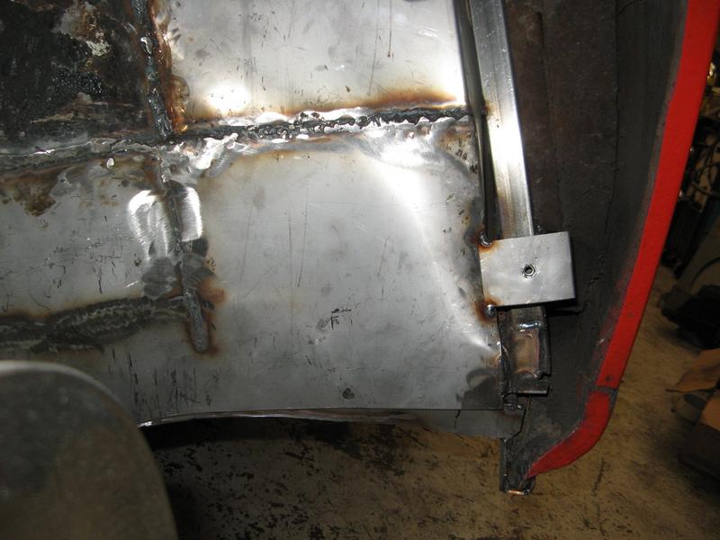

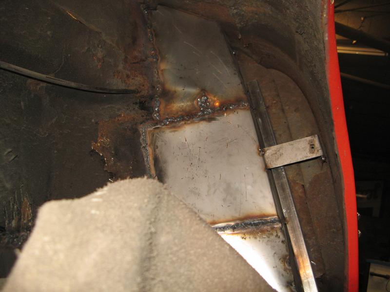

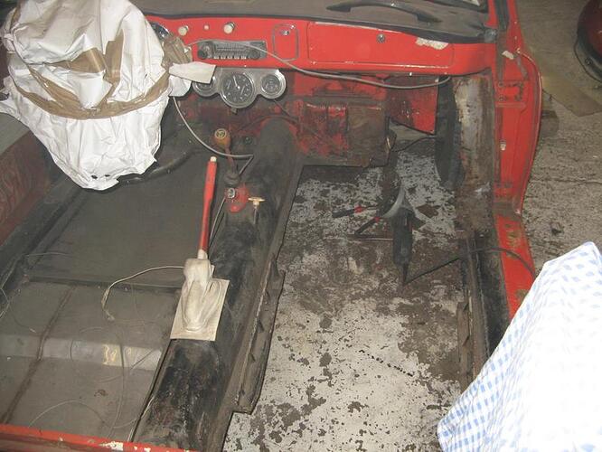

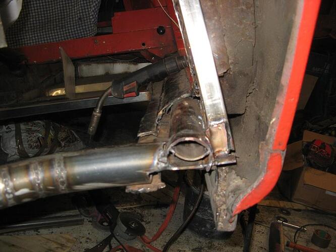

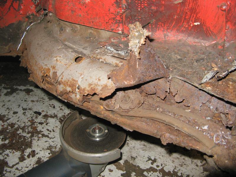

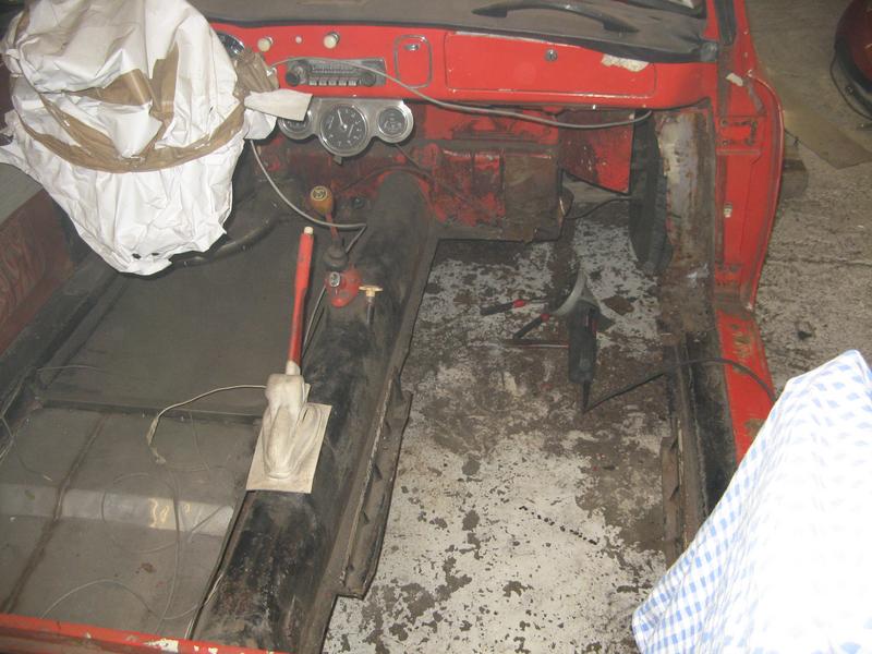

J’ai attaqué le 2eme coté.

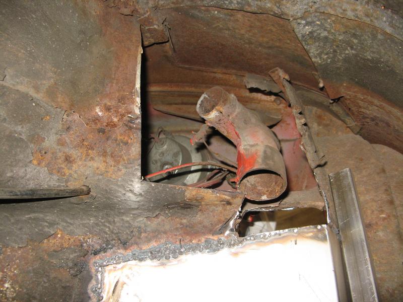

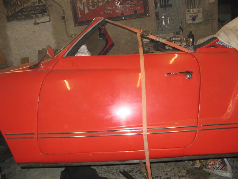

hier, j’ai tracté le KG dehors, puis rentré dans l’autre sens

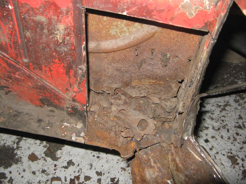

j’ai coupé le plus gros,
là encore c’était la guerre sous le millefeuille de tôle :open_mouth:
si je choppe pas le tétanos avec ça… :thinking:

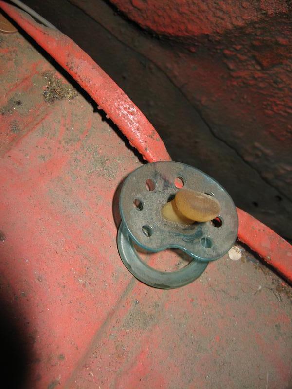

en démontant les toleries latéral qui protège le mécanisme de capote, j’ai retrouvé une sucette de bébé appartenant à ma fille.
je lui ai rendu…10 ans après, qu’elle était contente :astonished:

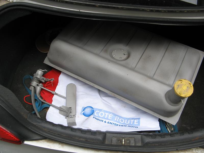

j’ai récupéré aussi le reservoir et les pédales qui étaient au sableur.
je vais y faire peindre en beige en époxy au boulot, on sera dans la bonne teinte lundi ou mardi.
ce soir je démonte la roue avant et je vais monter le karmann le plus incliné possible pour découper-buriner le restant des planchers, encore un beau week end en perspective.

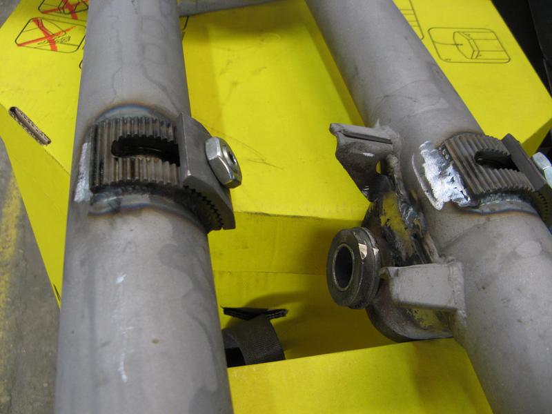

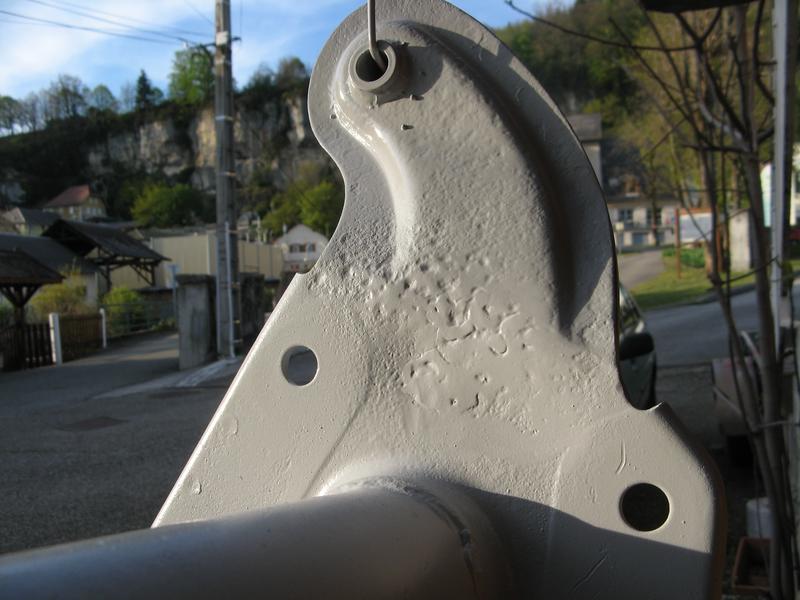

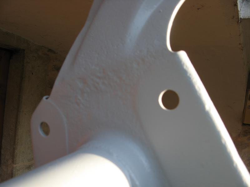

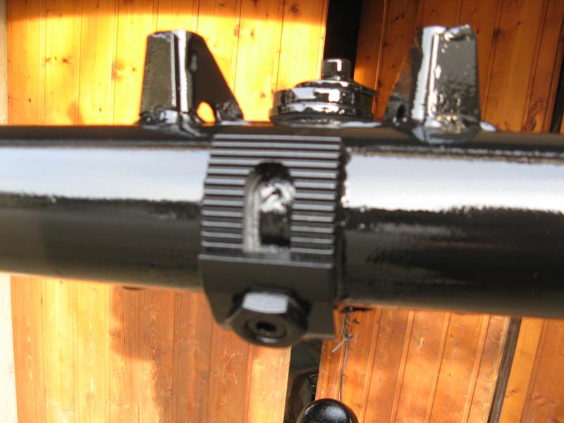

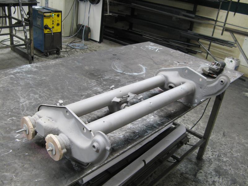

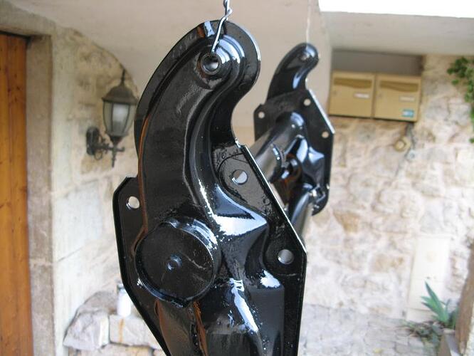

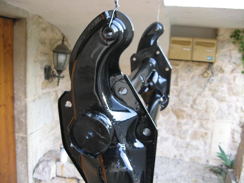

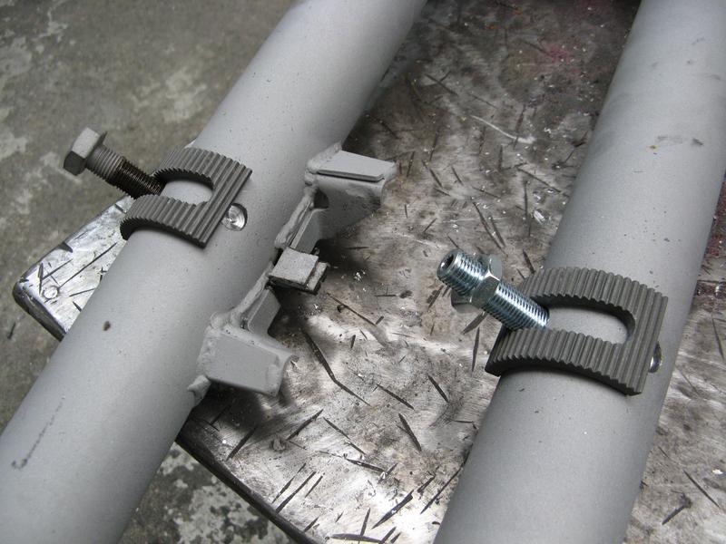

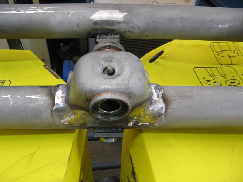

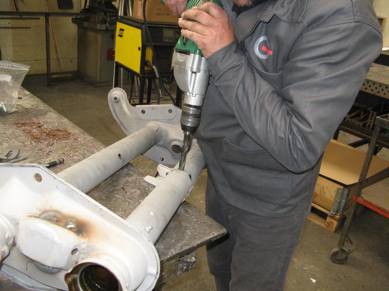

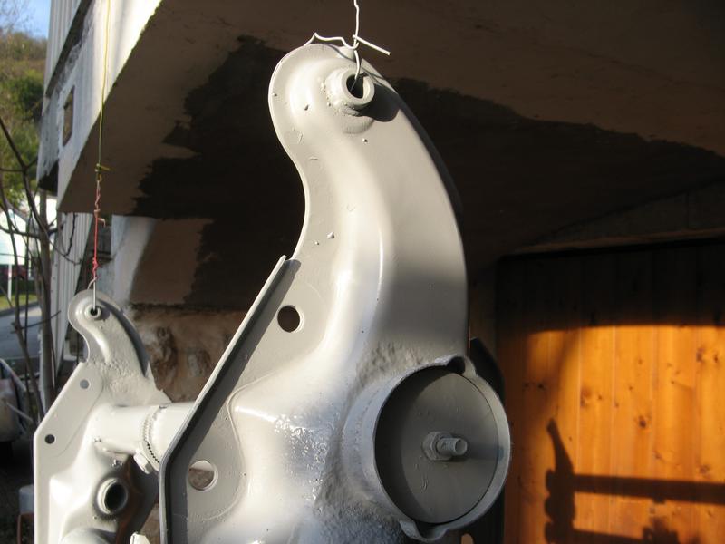

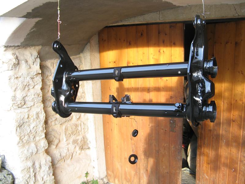

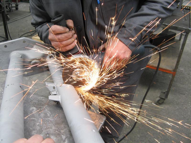

et encore je vous ai pas montré le train avant réglable que j’ai fais pour Onskalou
sablé, modifié repeint…
J’espère qu’il y a des photos du train !

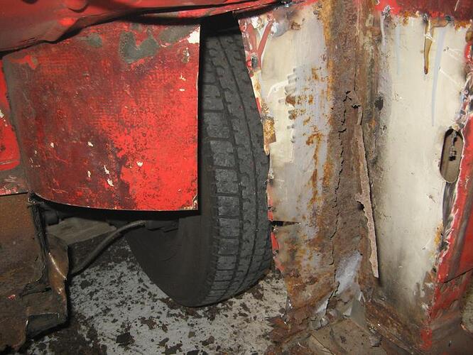

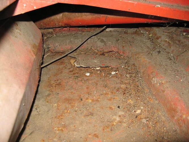

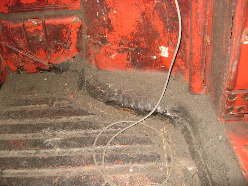

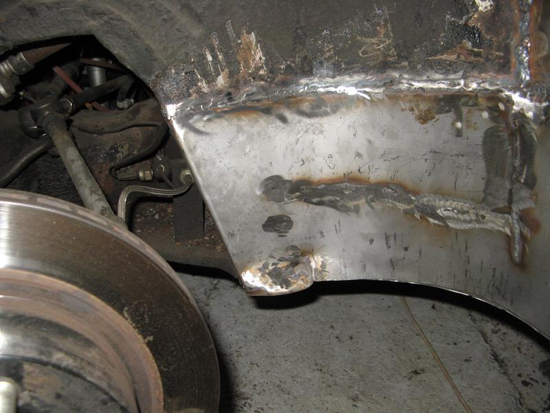

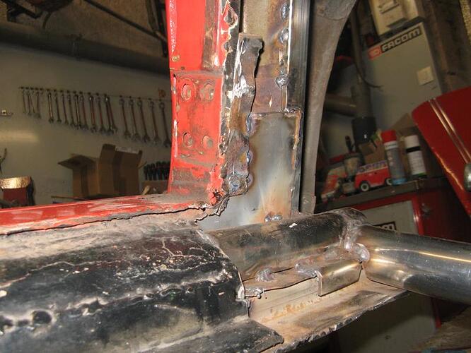

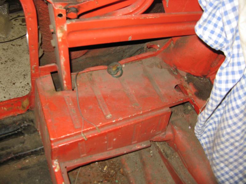

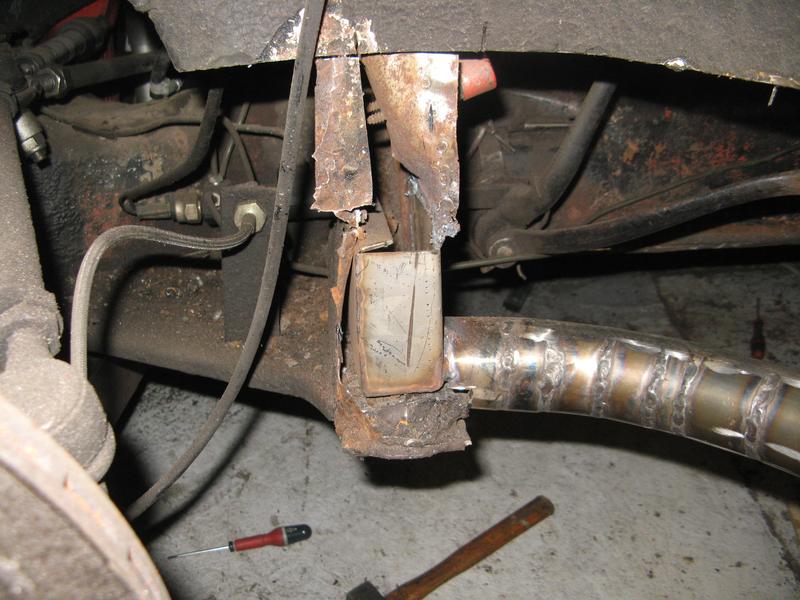

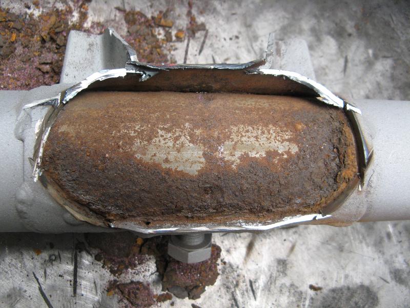

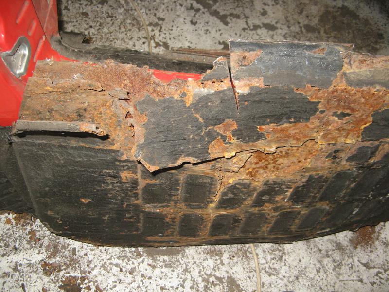

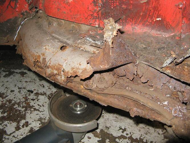

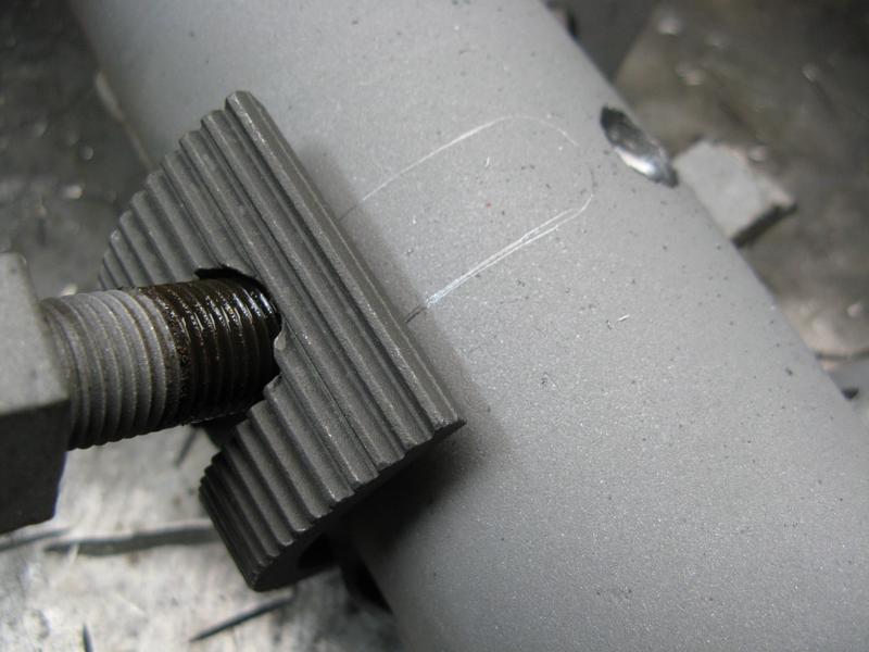

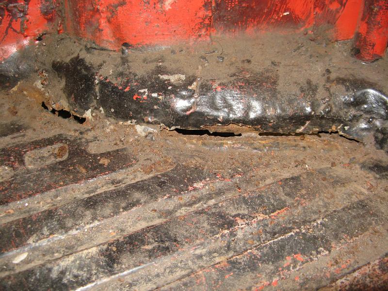

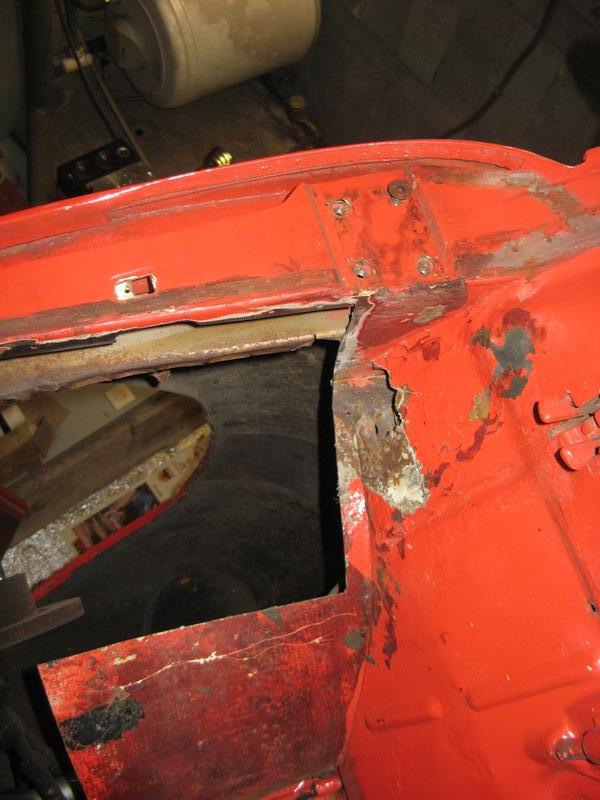

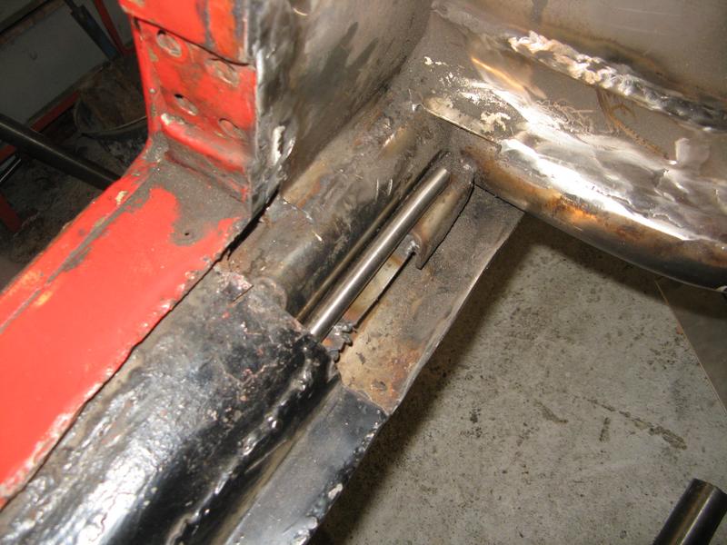

En attendant, un peu de rouille !
:astonished: :astonished: :astonished: Sacré merguez :open_mouth:
ouai…y avait même un peu de choucroute :thinking: (photo 4)
y en a qui ont de sacrés talents de carrossier ça fait peur.

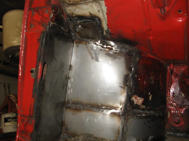

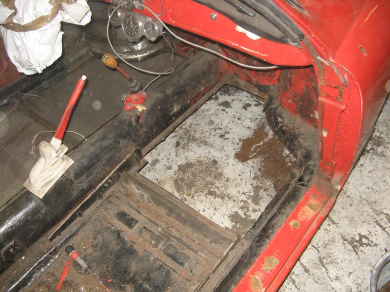

hier soir j’ai buriné tout ce bazar c’est beau propre…(en gros y a plus rien :thinking: )
mais je commence à reconstruire cet apres midi.
vivement que ça soit fini (le week end prochain je pense) que je puisse en profiter et retourner à mes saines occupations sur le samba.
au moins, ça sera pas à refaire, et ça fait un moment que ça me titillait.

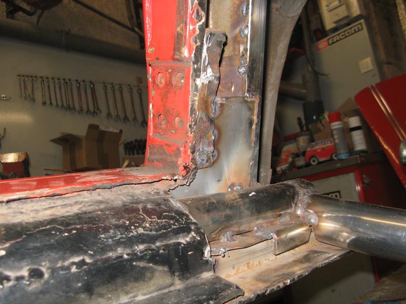

Après faut savoir s’en servir de ces postes et surtout bien préparer les surfaces, enlever la rouille, le blackson et la vieille peinture.
sur le KG le chassis était tellement tartiné de blackson , qu’il m’en ressort de partout, bilan, les soudures entre mon inox et la poutre centrale sont les moins belles.
Le mig reste le plus polyvalent pour souder, le tig est affaire d’expert.

Et voici le train !
Fait le, sinon tu le regrettera plus tard, tu sais , le fameux j’aurais du , j’ai hésité…
