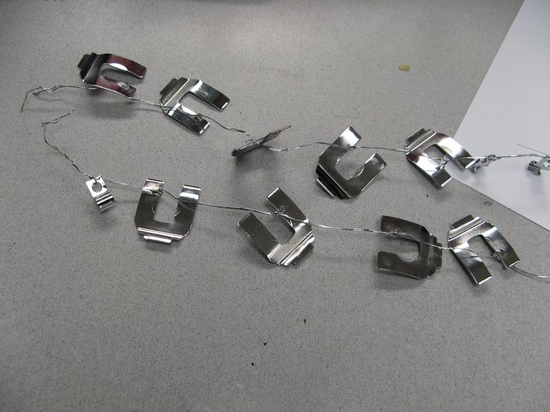

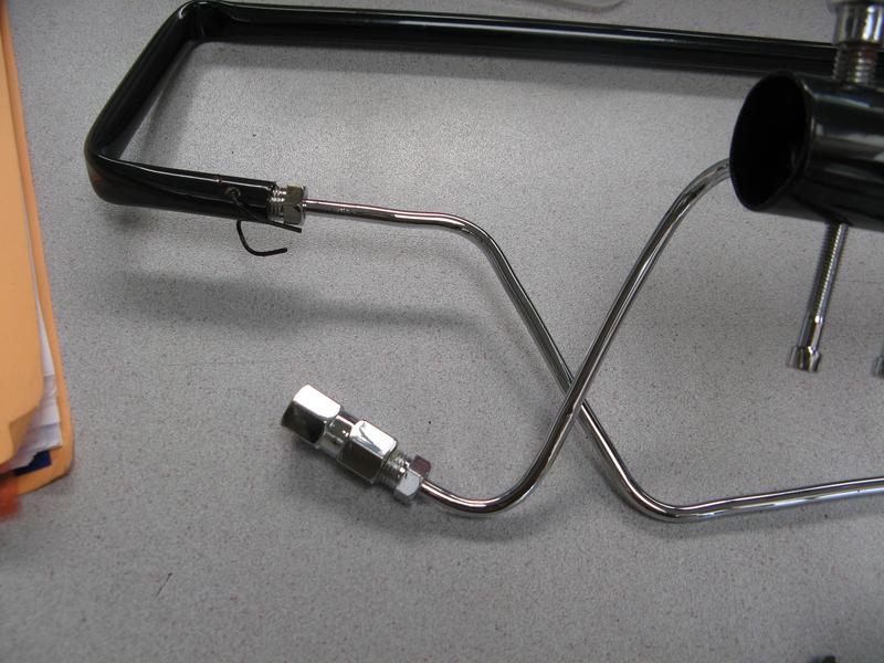

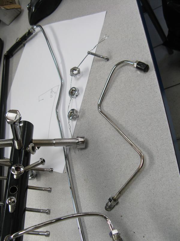

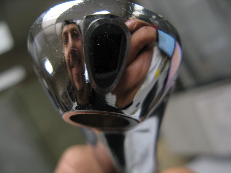

Bon un peu de chrome en attendant la suite ! :smiley:

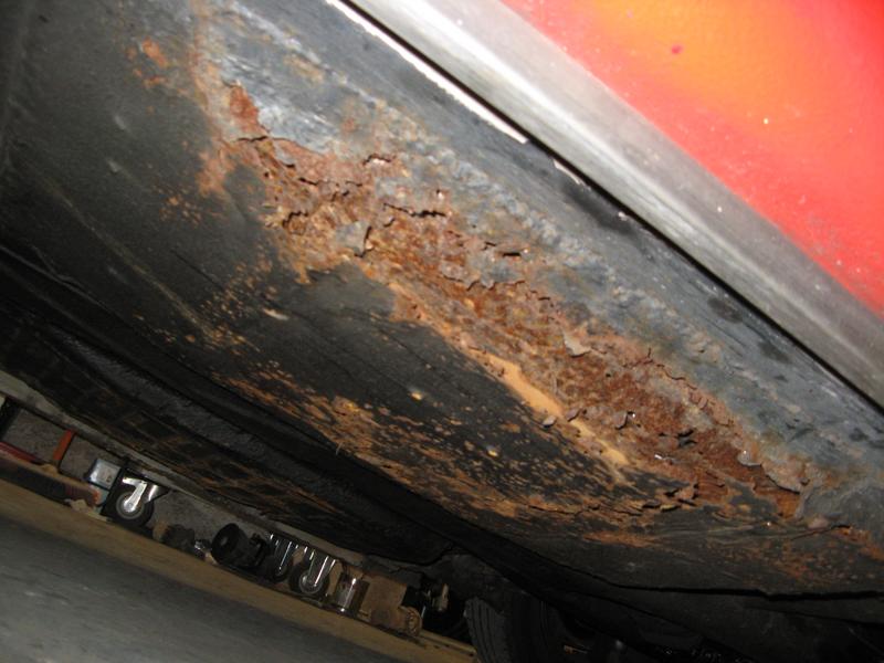

t’as vu l’état des planchers ?
bah,c’est pas grave, ils sont un peu piqué c’est tout ! »

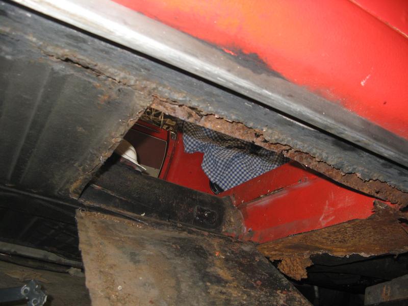

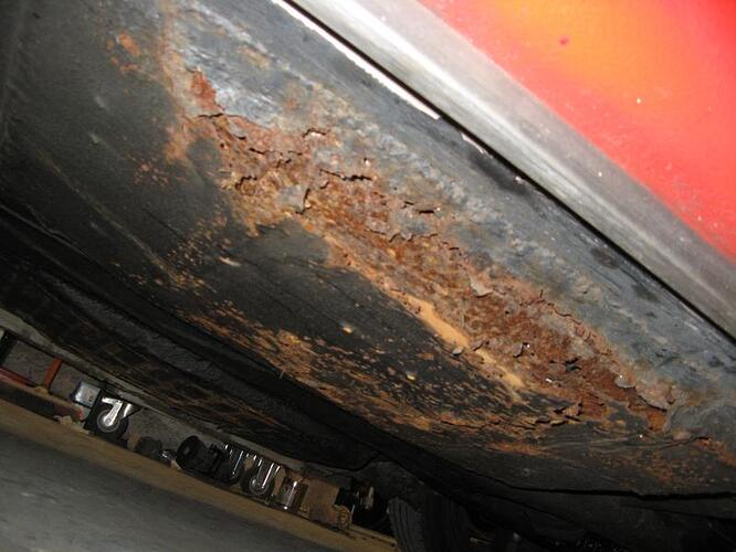

là je l’ai sortie de son hivernage , déjà il a pas démarré, :imp:
Avec les gosses,fifille au volant, les 2 hommes qui poussent jusqu’à la maison, hop, je pensais monter mes 2 phares neuf offert par maman à noël et le tour serai joué…mais non.
j’avais parqué l’auto avec de l’essence, et là il est à sec complet ???
pas bon, y doit y avoir une fuite, et vu l’état des planchers…y a un peu de taf sur la planche :astonished: .

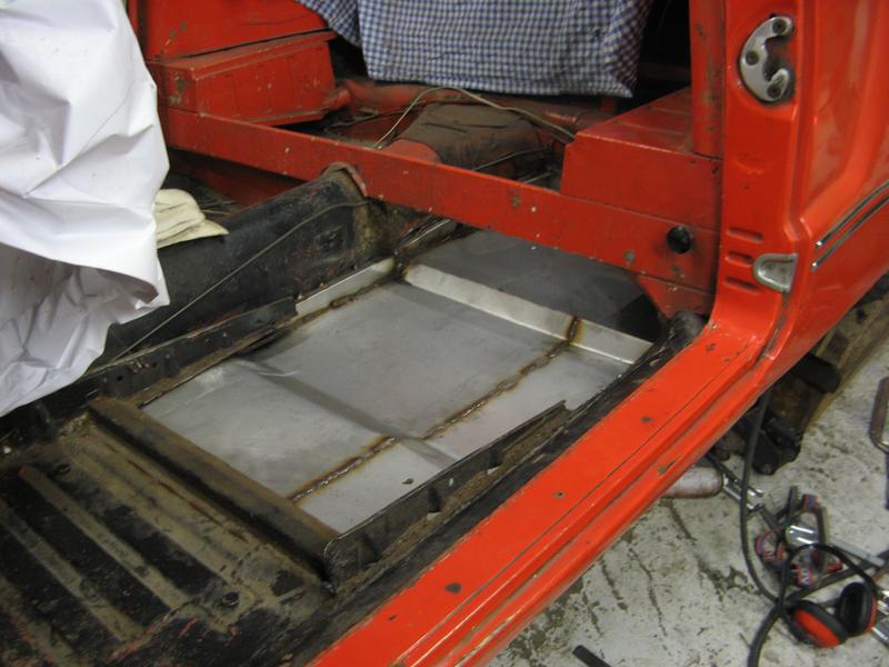

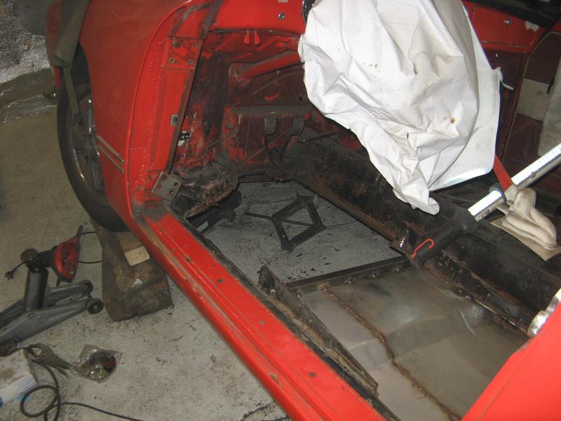

donc j’ai sortie les outils, mis la housse sur la samba, et tabaze la disqueuse.
c’était monster garage ce week end.
Ma femme était chez sa mère tout le week end, j’ai passé 10 disques à tronçonner rien que le dimanche c’est vous dire la motivation. :open_mouth:

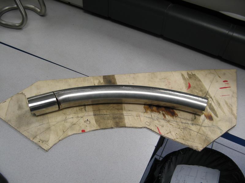

j’ai coupé tout le plancher conducteur, et déjà reformé la moitié arrière …en inox :thinking:
j’ai pris des libertés sur la forme pour augmenter le volume de stockage sous l’assise de la banquette, histoire d’y loger un pack de bière.
(le pack de bière est l’unité de volume étalon ici dans le Bugey :grin: )
de même pour les pieds des 2 nains qui sont pliés en 4 à l’arrière, ils ont grandis, et ils n’arrivaient plus à rentrer les jambes à l’arrière, maintenant ça devrait aller mieux.
pis le longeron aussi était…HS au niveau du passage de roue, donc je l’ai coupé, et c’est en cours de refabrication…en inox.
pff ça fait tout drôle de se remettre au gros œuvre, ça me change du remontage de pièces toutes neuves.
ce soir je passe chez le tolier, chercher 3 autres grands morceaux pour finir toute l’auto.

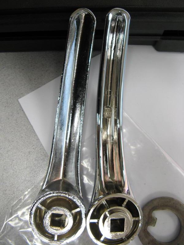

sinon comme ça vite fait les coutures tu les chrome…
Pour t’aider à faire les coutures, choisis du fil chromé ou fabrique-le, honnêtement tu n’en es plus à ça près :smiley: :sunglasses: :sunglasses:

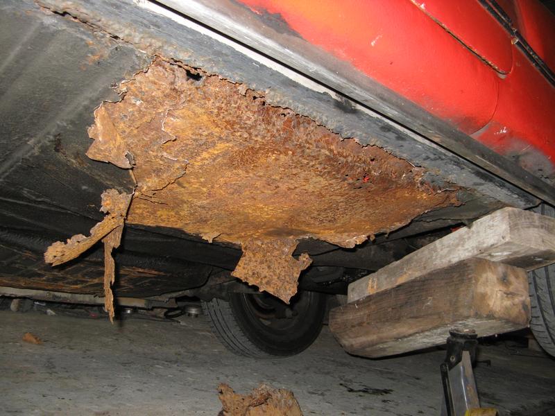

Vous voulez des photos du changement de plancher de Karmann ?
yes yes yes :grin: :grin: :grin:
il est chromé ? :grin:
pas besoin, il est en inox… :thinking:

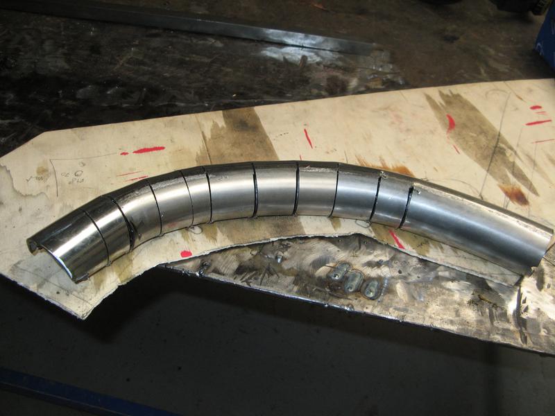

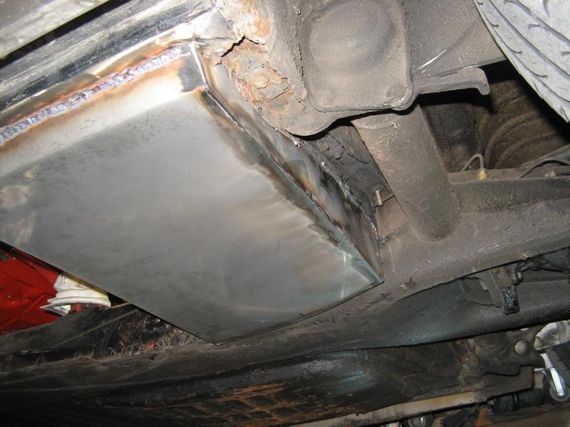

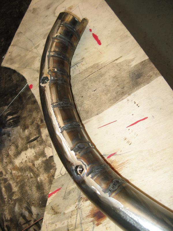

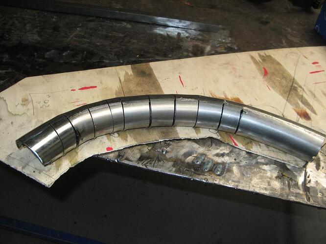

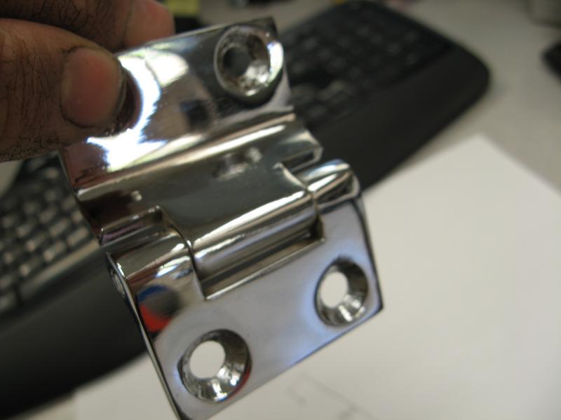

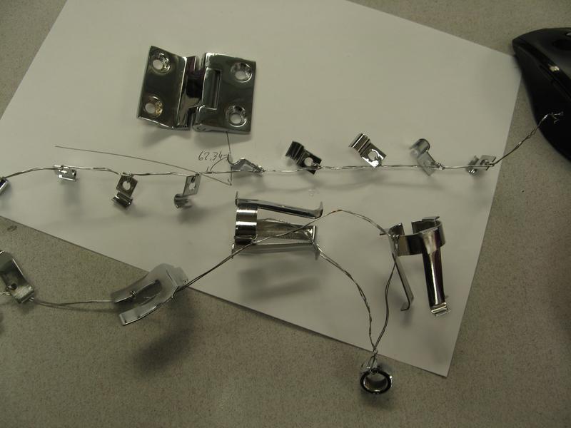

Bon en attendant de voir des sièges à fil chromé, voici un peu d’inox. Ca faisait un bail ! :smiley:

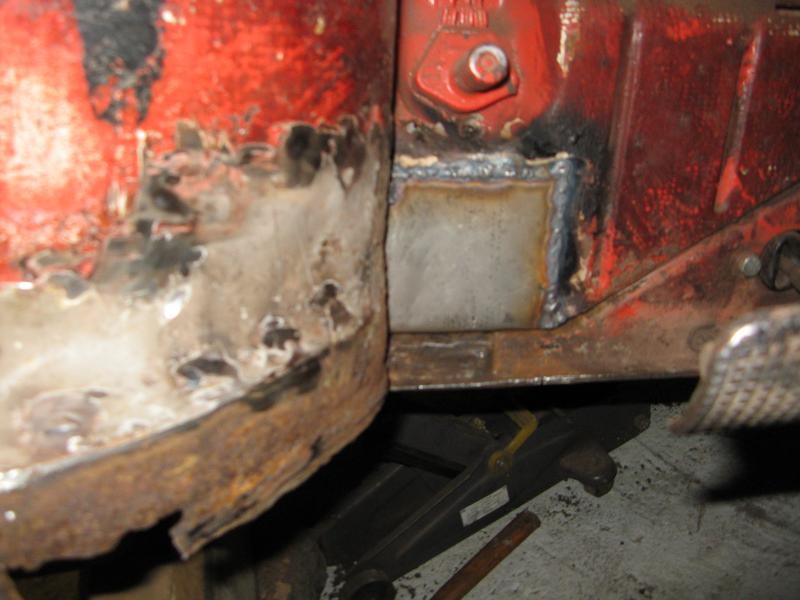

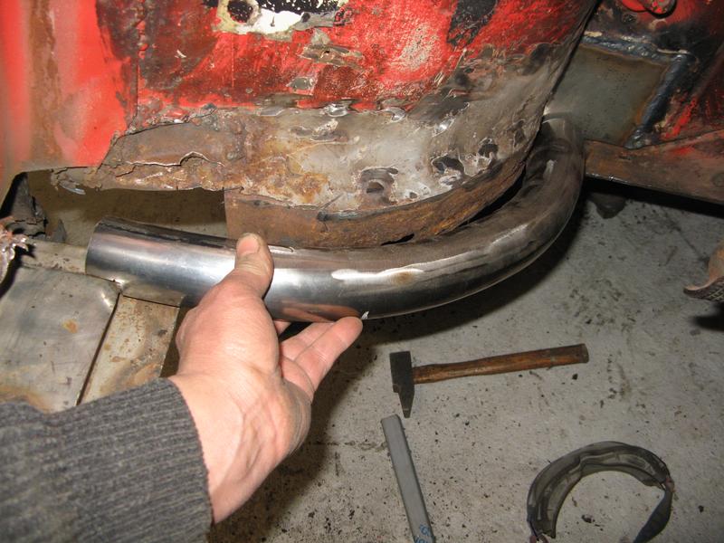

des news du bouzin.

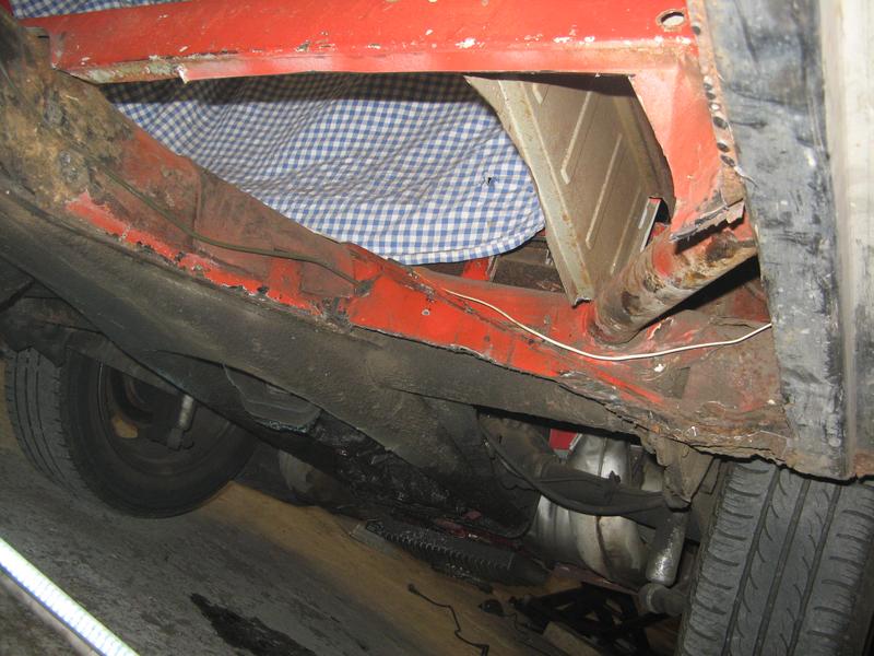

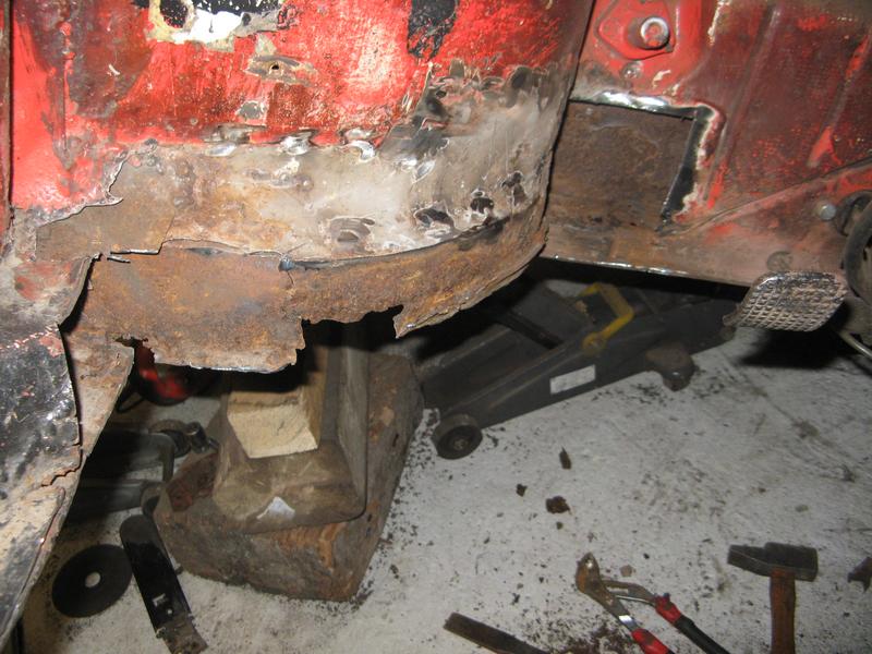

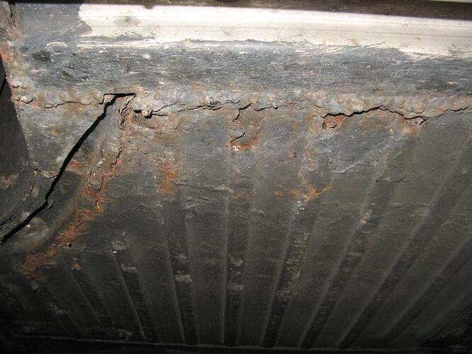

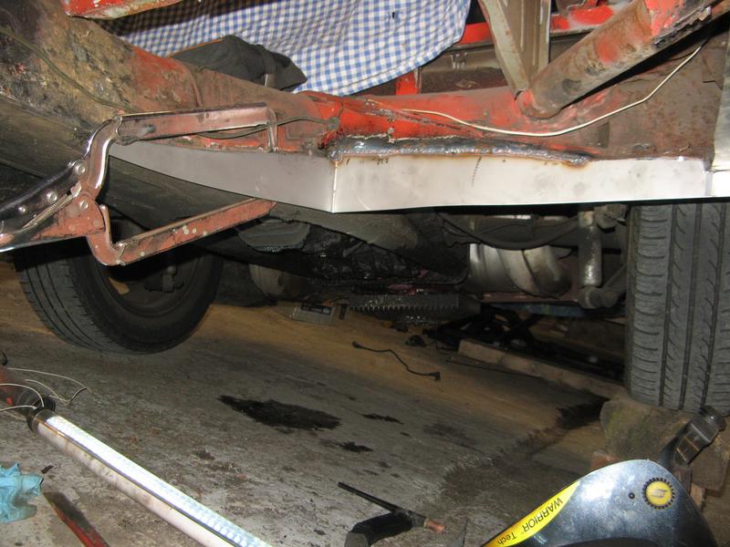

hier soir j’ai découpé le passage de roue…j’en suis à me demander jusqu’où je vais couper tellement il est pourri ce cab.
quel honte le boulot qui a été fait là dessus.
un vrai millefeuille de tôle toutes aussi rouillés que mal formés les unes que les autres.
déjà j’ai viré le tube du chauffage, et commencé à reformer le pilier qui tient la porte.
j’ai relié le longeron coté bas de caisse au pilier et au longeron partie arrondis.
ce week end je remet ça, j’ambitionne de finir le 1er coté ce week end de 3 jours.
tout à l’heure que vais retourner acheter du gaz, ça coute cher ce putain d’argon.
