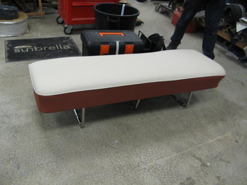

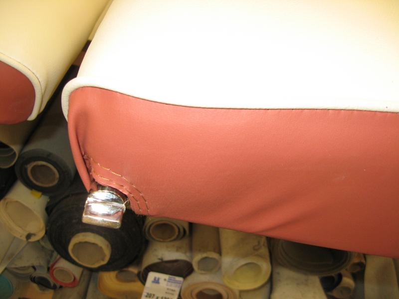

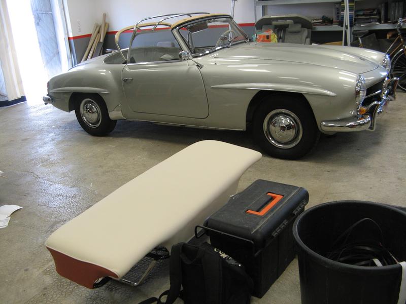

pour en revenir à nos moutons, samedi matin, à l’heure ou blanchie la campagne, me voici partie à Aix les bains, chez mon sellier favori, sellerie Merolli, pour une matinée de travail.

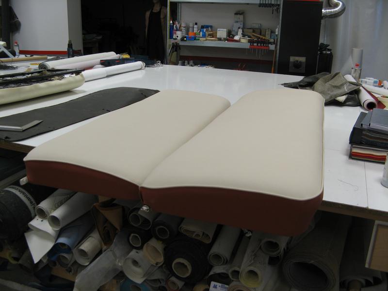

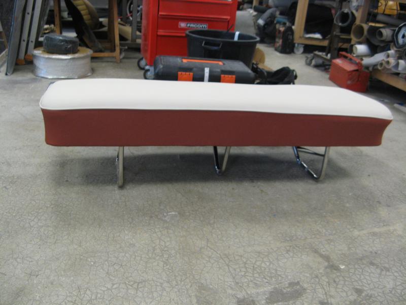

quand j’arrive, bonne surprise les 2 banquettes avant sont déjà finis, ainsi que l’assise de la banquette du fond.

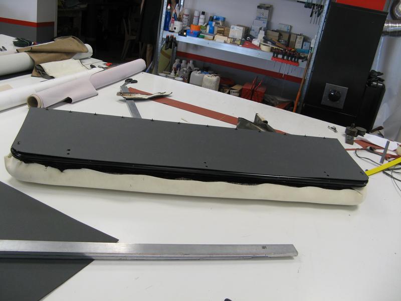

pendant qu’il cousait le dossier du fond, moi j’ai découpé les cartons qui bouchent l’arriere des dossiers de la banquette du fond et de la banquette centrale.
détail rigolo le carton du dossier fixe de la banquette centrale a les réservations pour fixer le cendrier…mais à l’époque ils s’étaient trompés et l’avais mis à l’envers.
moi quand j’avais fixé le cendrier , j’avais pesté qu’il n’y avait pas de réservation qui puisse se sentir au travers du skaï…
je suis rentré à midi avec les banquettes avant dans la 406, celle du fond rentrait pas.
le travail réalisé est parfait, seul bémol le skaï beige en assise je vous dis pas comme ça va être salissant, fini les essais nocturnes sur route en bleu de travail…

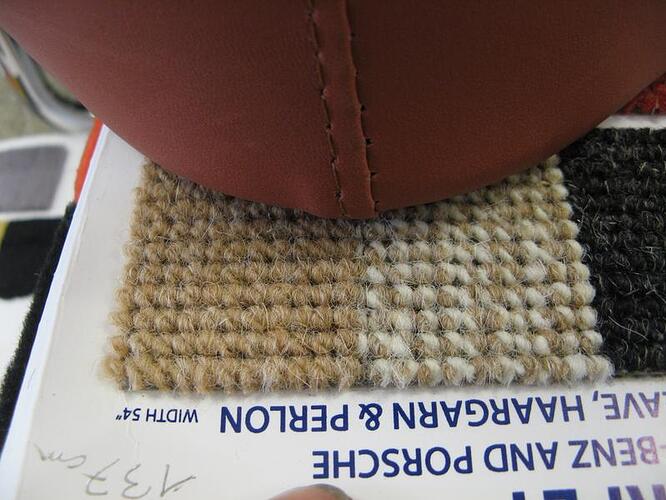

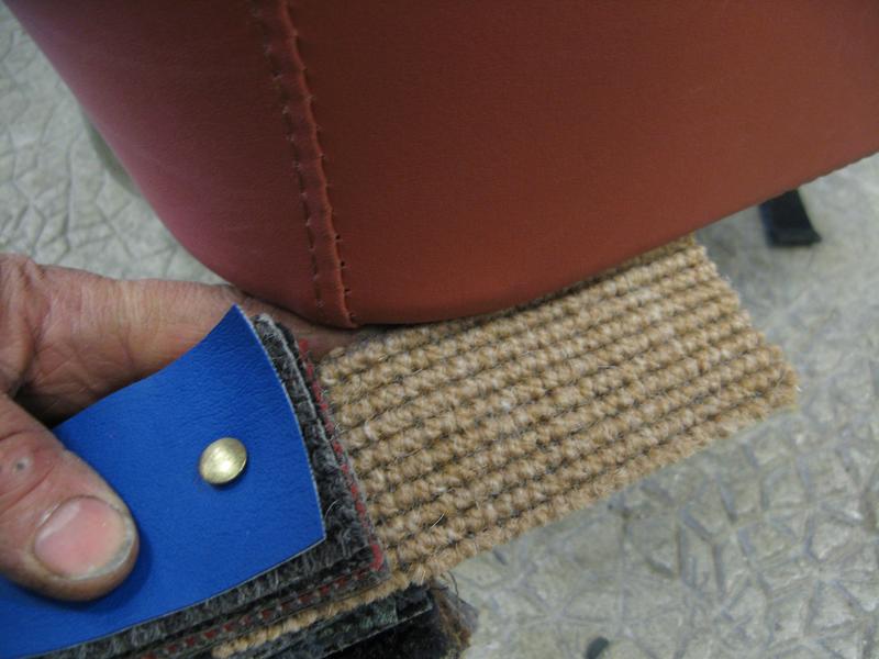

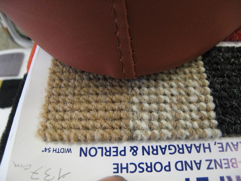

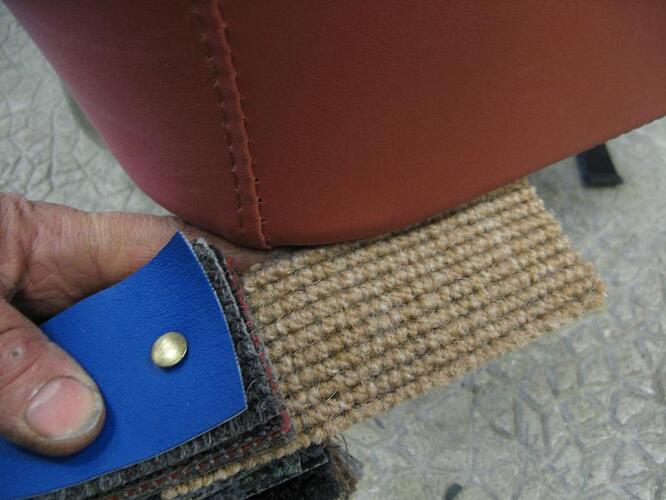

sinon question moquette, je m’oriente pour la plus foncé des 2.
vous en pensez quoi ?
mon sellier préfère la claire, mais moi la foncé.
en plus ça sera moins salissant
je veux faire le coffre, le milieu et le poste de pilotage.
peut être même les passages de roue avant, si j’y arrive, c’est tout biscornu, j’y sent pas bien cet endroit. ![]()
Foncé !
Je vote pour la foncée aussi !
Il n’y a pas de surpiqures sur les sièges pour donner du relief ? Ou c’est la photo ?
Non Pierre, pas de surpiqure.
Mon sellier voulait en mettre, mais au nettoyage au cif, j’ai eu peur que ça garde la merde
finalement j’ai choisis comme à l’origine sur les split, y a rien, lisse comme une peau de bébé.

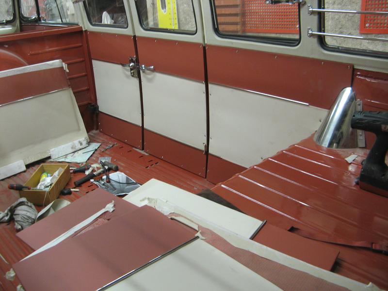

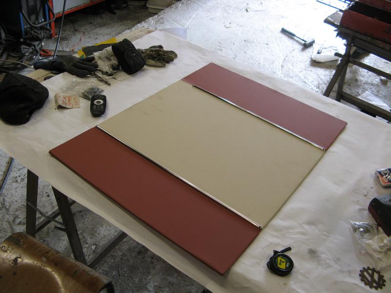

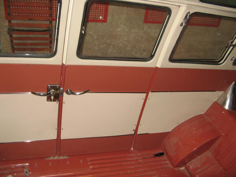

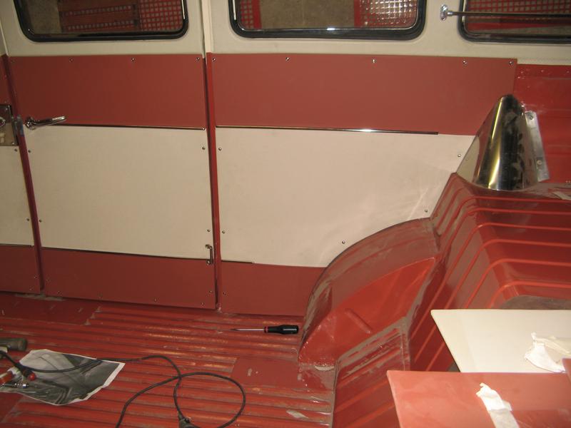

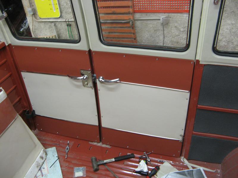

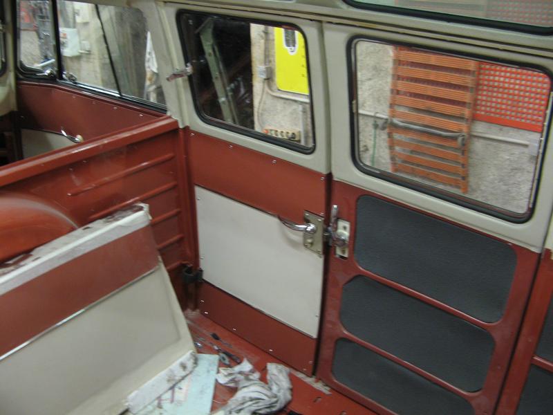

sinon hier soir j’ai monté le panneau du petit flanc, l’intérieur prend forme petit à petit.
j’ai déjà plus de rondelle cuvette inox.
j’avais prévu le coup, j’en avais recommandé au quincailler, j’y passe ce soir en espérant qu’il les a reçu.
déjà 100 rondelles de passés, y a un de ces paquet de vis à mettre sur ces panneaux. ![]()
j’en vois pas la fin, à polir tout ces ptits trucs à se cramer les doigts. ![]()

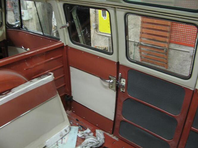

Petite astuce pour toi Ô adepte du chrome… Sur mon 65 je n’avais pas les petites platines plastoc ivoire dissimulées derrière les poignées de porte avant… J’avais retaillé/adapté des rosaces de robinet de douche … ça rendait plutôt bien …
c’est sympa ces petites rondelles ivoire.
pis à tailler pour y faire passer la vis sans tête, ça m’a bien arrangé que ça soit du plastique.
maintenant ce sont les poignées de portes battantes chromées qui vont plus ![]()
je les avais sur le 66 et maintenant que j’ai tout monté les panneaux…elles sont plus à la hauteur, le chrome est quand même pas terrible, je vais donc en mettre des neuves…c’est sans fin cette resto. ![]()
y a que la rondelle inox qui est derrière qui restera, je lui ai remis un coup, et elle est comme neuve.
l’inox y a que ça de durable de par ce monde.
alors en fait, sur les deluxe, il y a des coutures et sur les standards, c’est lisse

donc, perso, je trouve que ça fait un peu cheap sans coutures ![]()
et c’est maintenant que tu le dis ![]()
faux frère !
de toute façon c’est trop tard maintenant.
j’aurais dû faire la tournée des casses pour regarder les épaves de samba pour voir comment c’était fait ![]()
j’avais pas vu avant ![]()
franchement, ça vaut le coup de de-housser et de refaire des coutures, le rendu sera beaucoup plus joli et cosy ![]()
