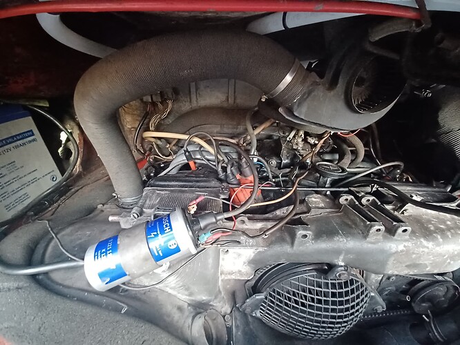

Hello.
Après plus de 1 mois de réflexion, de tests, d’espoirs et beaucoup de déception, mon combi est à l’arrêt. Je vais avoir besoin de vote aide.
Petit historique. Il y a 1 an, le moteur 2l injection partait en refonte complète après que celui ci soit serré (le joint d’une durite avait explosé). Malheureusement après le travail du garagiste, le moteur n’a jamais retrouvé sa jeunesse et je le heurte à de nombreuses pannes (calage, perte de puissance). Mon combi est désormais stationné et ne démarre plus. J’ai initié un diagnostique mais je n’ai pas trouvé le problème.
Lorsque j’essaie de demarrer, les voyants sont bien allumés, la pompe à essence se met en route, le demarreur se lance mais le moteur ne démarre pas. Il fait ouin ouin.
Voici mes tests :
  1. Circuit de charge.
    La batterie ne présente pas de symptômes (12,52v), l’alternateur est également ok, les fusibles sont ok, les bougies sont neuves. Les voyants Huile et G (alternateur) sont allumés lorsque je met le contact. J’ai vérifié l’etat du maximum de fil à la masse, notamment que les injecteurs étaient reliés à la masse.
  2. Circuit de démarrage.
    Le démarreur semble ok, il fait bien clic. Batterie branchée, j’ai fait un court circuit sur le sinusoïde pour simuler l’action de la clé et le demarreur se lance. J’ai également branché la batterie de 12v directement sur la nappe du sinusoïde et le demarreur se lance aussi. Peut être y a t il un problème de contacteur ou de dents usées sur le demarreur ? Comment tester ?
  3. Circuit d’alimentation
    Le réservoir est bien rempli en essence 98. Dans le doute sur le bon fonctionnement de mon ancienne pompe à essence, j’ai installé une pompe électrique neuve et nouveau filtre à essence. J’ai vérifié que les durites ne sont pas pliées. La pompe a l’air de fonctionner (elle fait du bruit et la tension aux bornes est de 10v). Je ne sais pas comment tester que l’essence arrive bien jusqu’au moteur. Je remarque juste qu’il y a du carburant dans le filtre à essence.
  4. Circuit d’allumage
    La bobine fonctionne. Il y a bien une étincelle quand on démarre le moteur et que l’on débranche le fil qui va vers la tête d’allumage. J’ai ouvert la tête d’allumage et elle me parait toute propre. Les bougies sont neuves.
Malheureusement je suis bloqué dans mon investigation. Auriez vous des idées ?
Mille mercis d’avance.

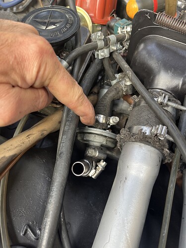

vérifie tout le circuit d’air, une durite fissuree fera rentrer de l’air et t’empera de demarrer
regardes l’avance a l’allumage et la recherche de fuite d’air sur durite craquelée c’est hyper fréquent
c’est cette pièce / y a une procédure pour vérifier son fonctionnement et surtout que lzs duries ne soient
pas craquelées
