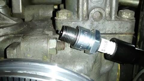

L’Étincelle
Tu débranches un des 4 câbles de bougie
Tu mets une bougie au bout et tu poses la bougie sur une partie métal de ton moteur pour faire masse
Comme ça :
Ton copain mets un tour de clef et tu regardes si tu as une étincelle

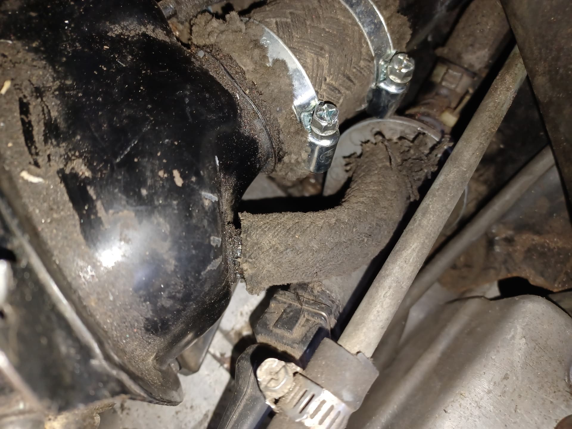

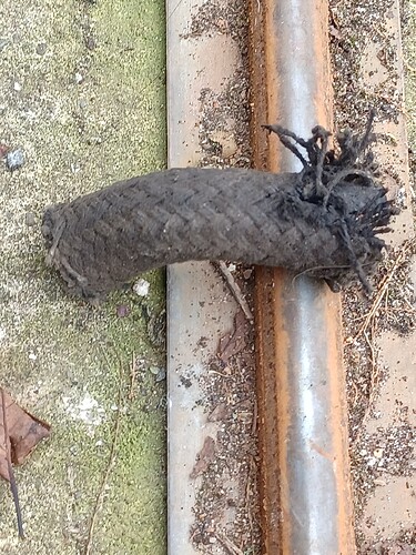

Bien vu @pepitolachouette , c’est effectivement cette durite qui était défectueuse et craquelée.
Après remplacement, mon combi redémarre et je peux de nouveau rouler sans secousses (sans broutage). Il me reste tout de même à valider sur une plus longue distance.
Mille merci à toute la communauté pour toutes les explications détaillées.
Heureux d’avoir pu t’aider Totor.
plus la fuite d’air est importante plus tu ne démarres plus, si
la fuite est petite le ralenti s’intensifie

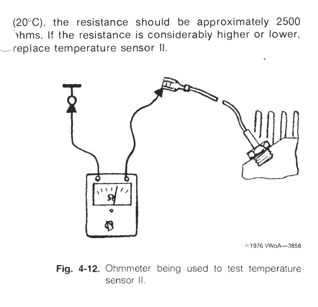

Vérifie la sonde de température, si elle est défectueuse, elle peut te noyer ton moteur.
Merci. Je vais tester.

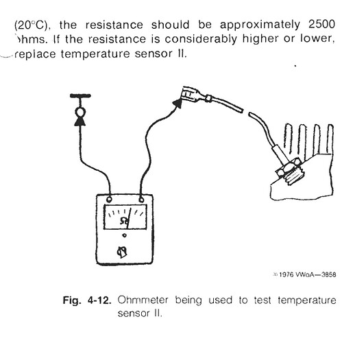

je te met en photo la procedure stricte a suivre an cas de panne la procédure commence par la troisième photo
c’est en anglais
