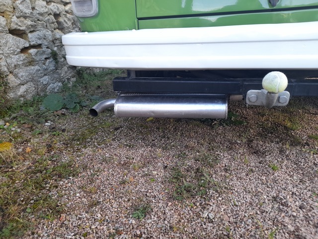

L’idée me trottait dans la tète depuis un moment, las des pots d’échappement « perfo » pour VW qui font un bruit d’enfer et qui sont vendu une blinde… Comme s’il n’était pas possible comme dans nos modernes d’allier performance et silence. :roll_eyes:

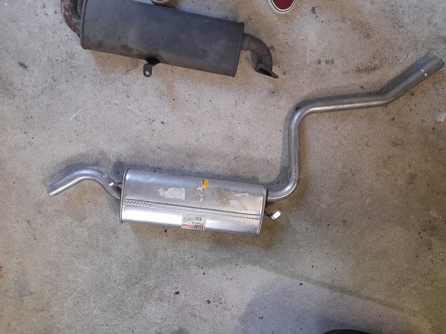

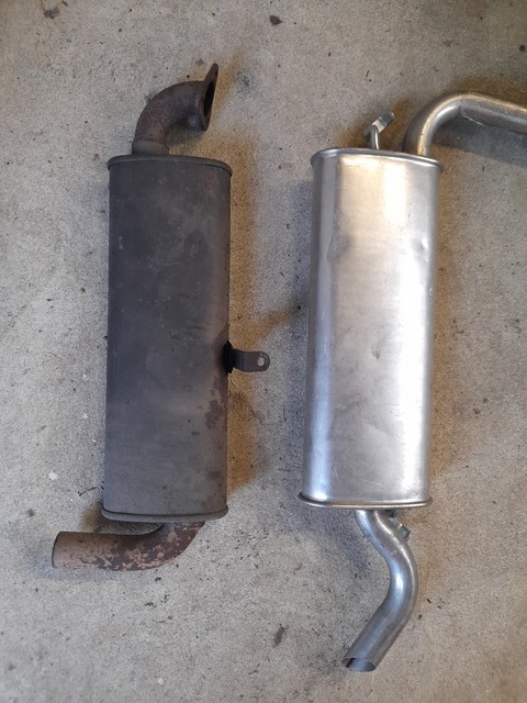

Mon vieux T-bird Bugpack ayant rendu l’âme, je suis parti à la recherche d’un pot aux dimensions proches et en fouillant dans les stocks de la boutique où bosse l’ami combikéa, je sui tombé là-dessus :
Encombrement quasi identique et une entrée/sortie à peine pus petite, 2mm de moins sur le diamètre intérieur.
Quelques soudures plus loin, le pot est en place :
Bien que le simple T-Bird ne soit pas des plus bruyant, il y a une sacrée différence sonore.
Deuxième bonne surprise et là j’en attends au virage, ceux qui prétendent (surement parce qu’un vendeur leur a dit) qu’il faut monter beaucoup plus gros (vu que c’est plus cher) avec un moteur perfo, :roll_eyes: bref…
Coté performance, sans trop m’avancé et n’ayant pas pu tester le montage par fortes températures… Je n’ai pas senti de différences mangeures ; pas de perte de puissance, ni de surchauffe moteur, tout fonctionne normalement.
Il faudrait que je teste un pot au diamètre plus gros pour voir si cela apporte un réel bonus… C’est prévu et je vous tiendrais au courant de l’essai. :wink:
La performance tient plus à mon avis du collecteur que du silencieux. :smiley: Pour mémoire le moteur est un 1956cc :smiling_imp:
Et puis sur nos combi ne sont pas des dragsters, nous avons plus besoin de couple que de puissance dans les tours. :wink:
D’ailleurs en drag, je ne montais pas de silencieux… :roll_eyes: un stinger faisait le taf :smiling_imp: :smiling_imp: :smiling_imp:
Ca fait propre , en plus il rouillera peut être moins vite.
Clair ! Parce que pour avoir eu un « Quiet One », sur recommandation de Loic, même avec trois couches de peinture et peu de route hors belle saison, il avait très très vite piqué !
Beau boulot en tout cas !
Acier ou alu la gamelle?
L’échappement provisoire sur mon bus est toujours là après 22 ans :open_mouth:
Une gamelle de xantia turbo D :thinking:
Ca donne quoi le passage des dos d’ânes? il est bas le Bazard!
C’est joli quand ça brille. Beau boulot.

Le Bugpack à duré un paquet d’années, il avait servi sur la cox, puis remisé et remonté sur le combi…
Je l’avais sablé et repeints avec de la peinture haute température avec une tite couche d’entretiens tous les ans.
C’est de l’acier zingué, Il n’est pas plus bas que ça, en hauteur d’origine ça passe partout et il devrait durer quelques années :smiley:

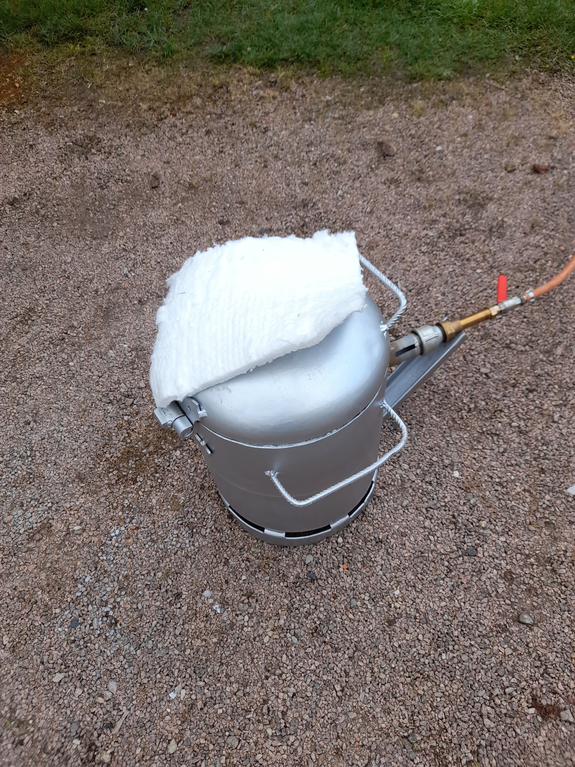

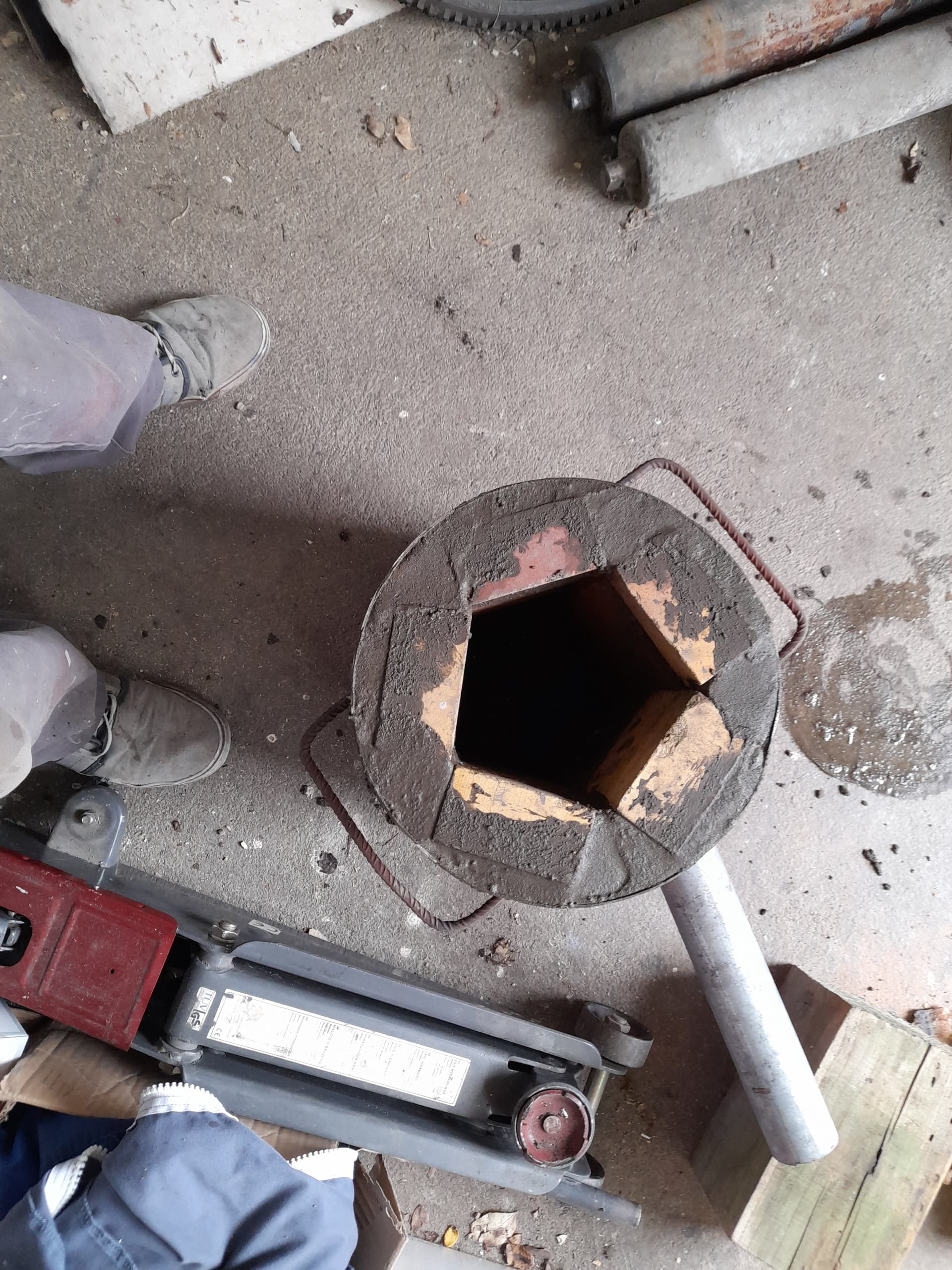

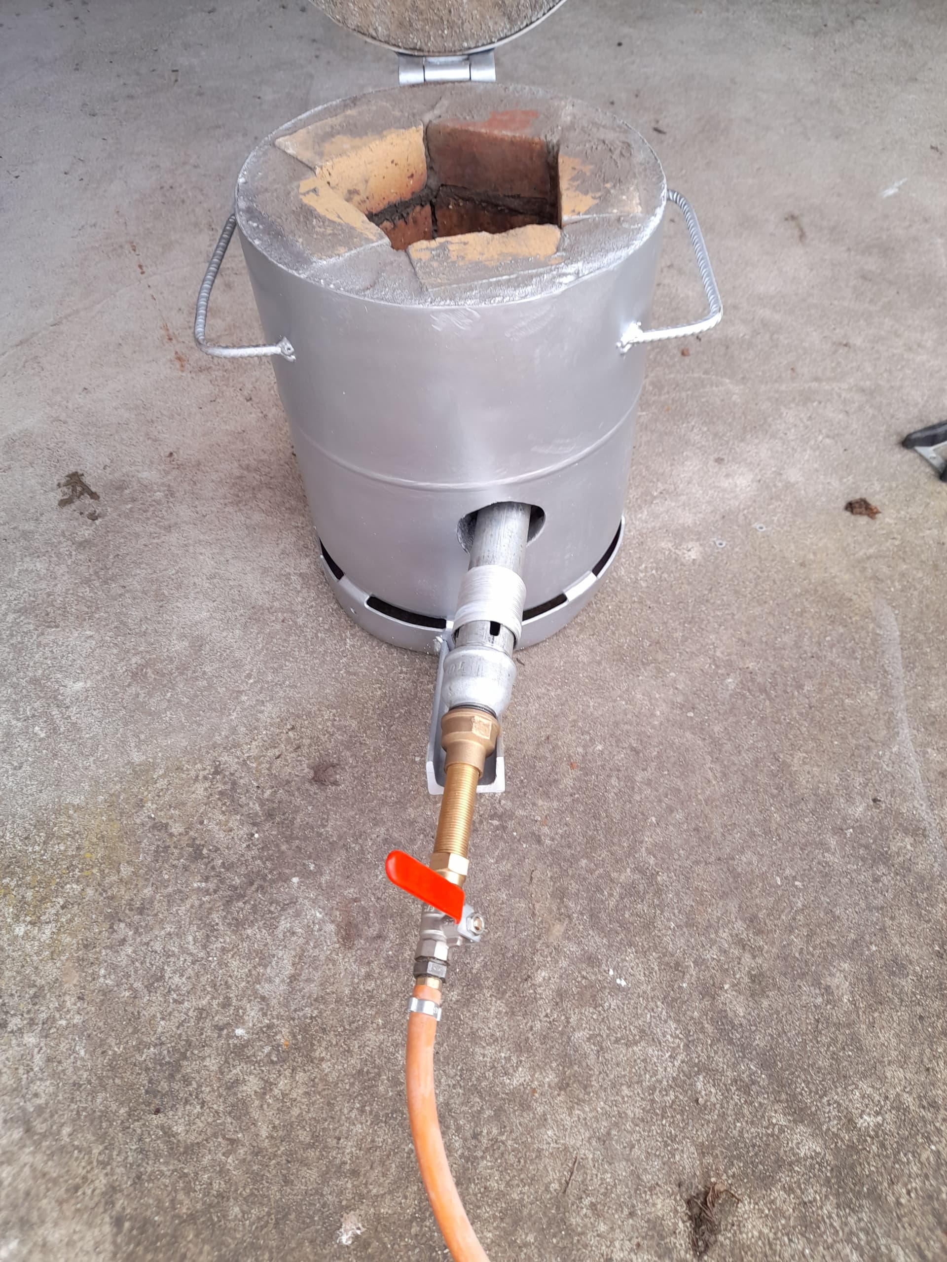

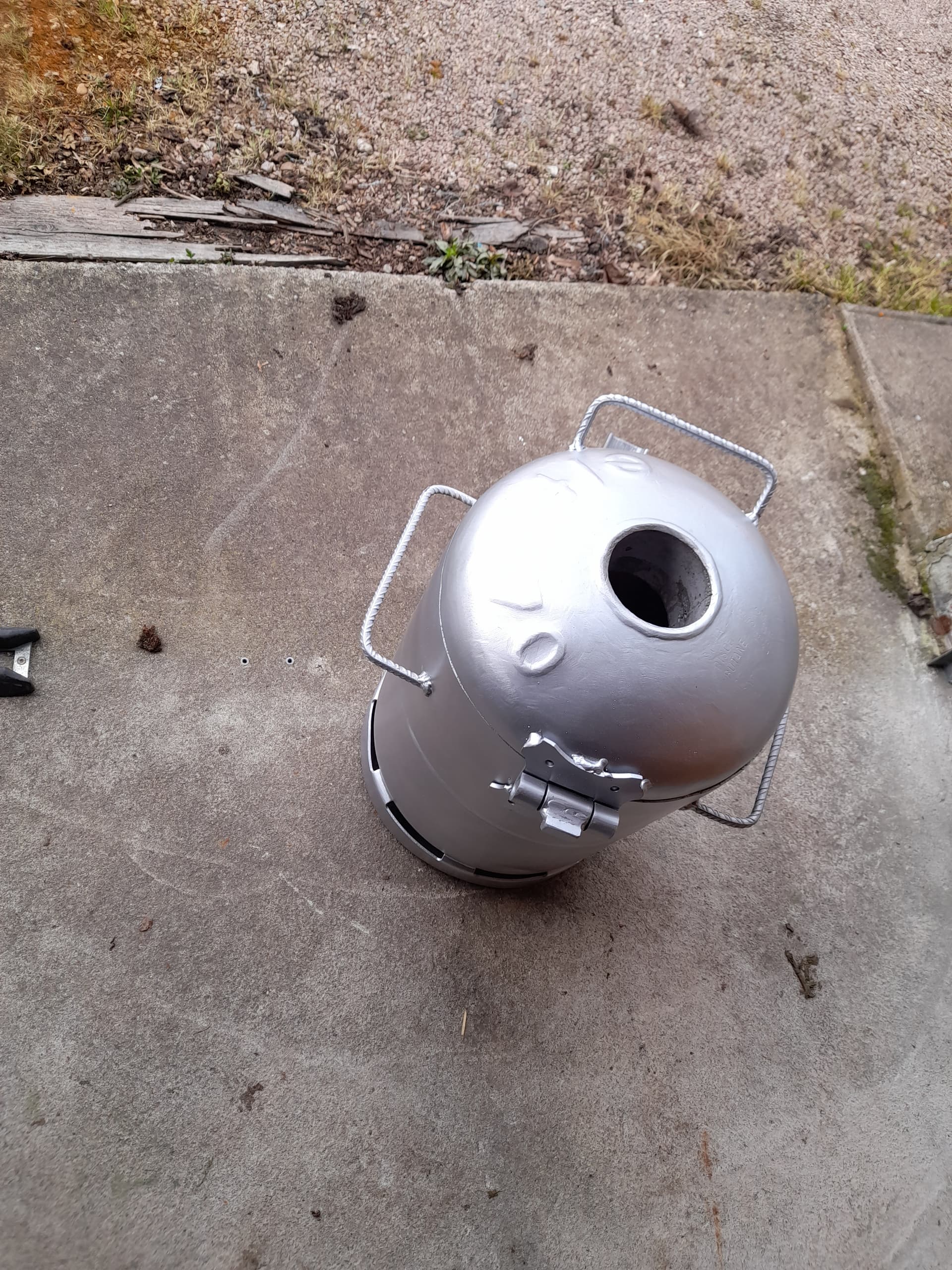

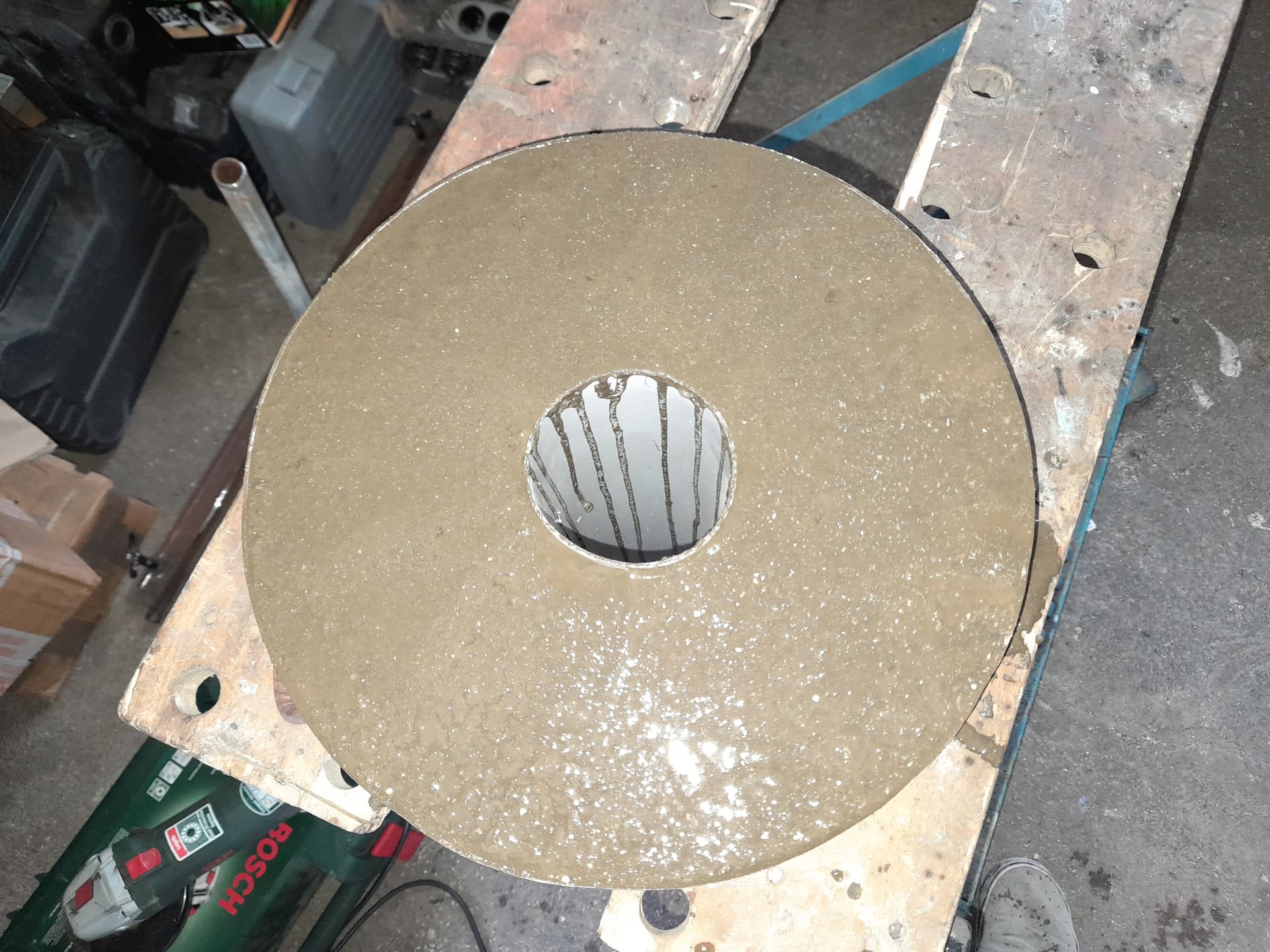

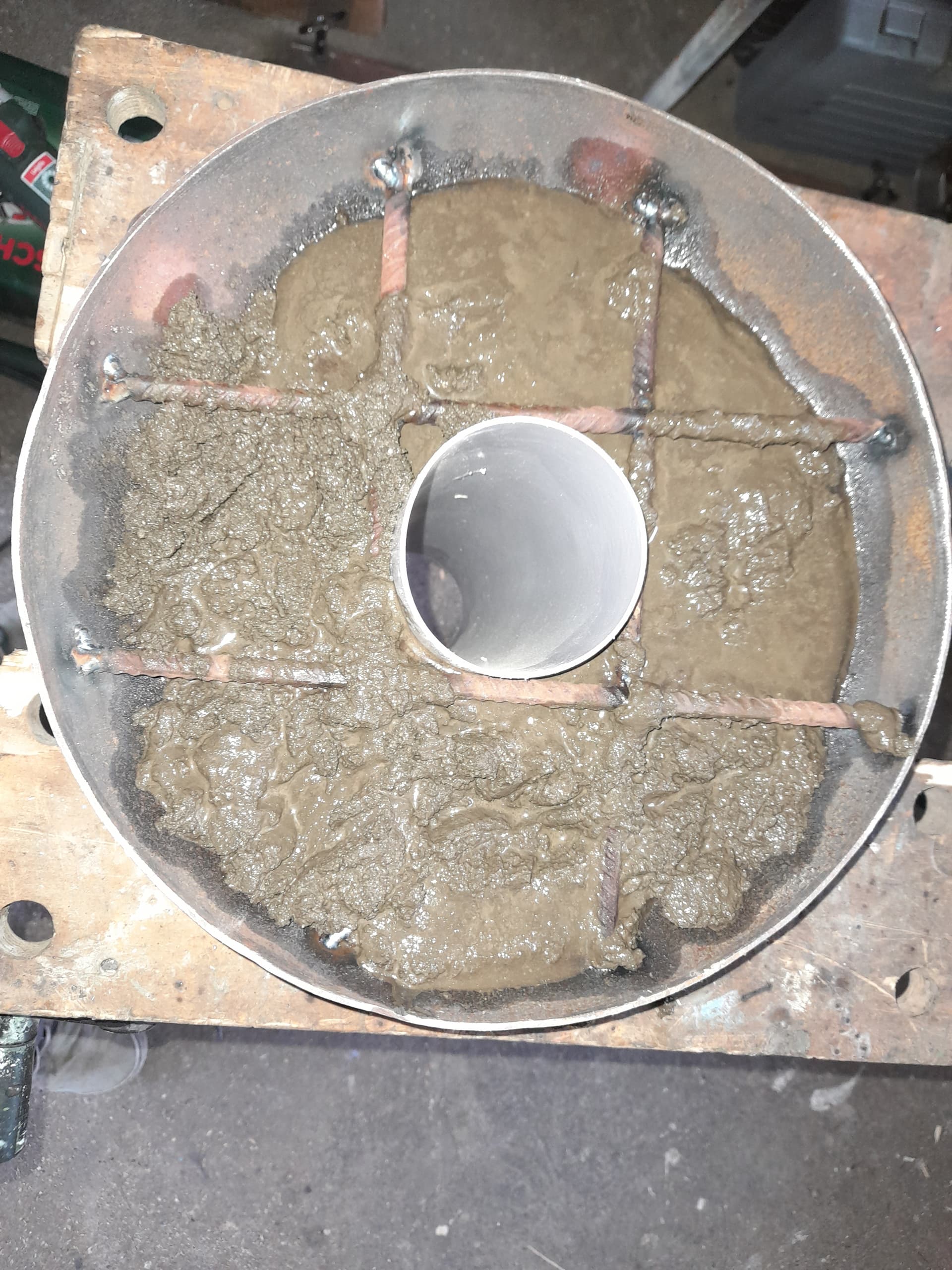

Le bruleur était opérationnel depuis un certain temps (voir quelques page plus haut)… restait le four à réaliser…

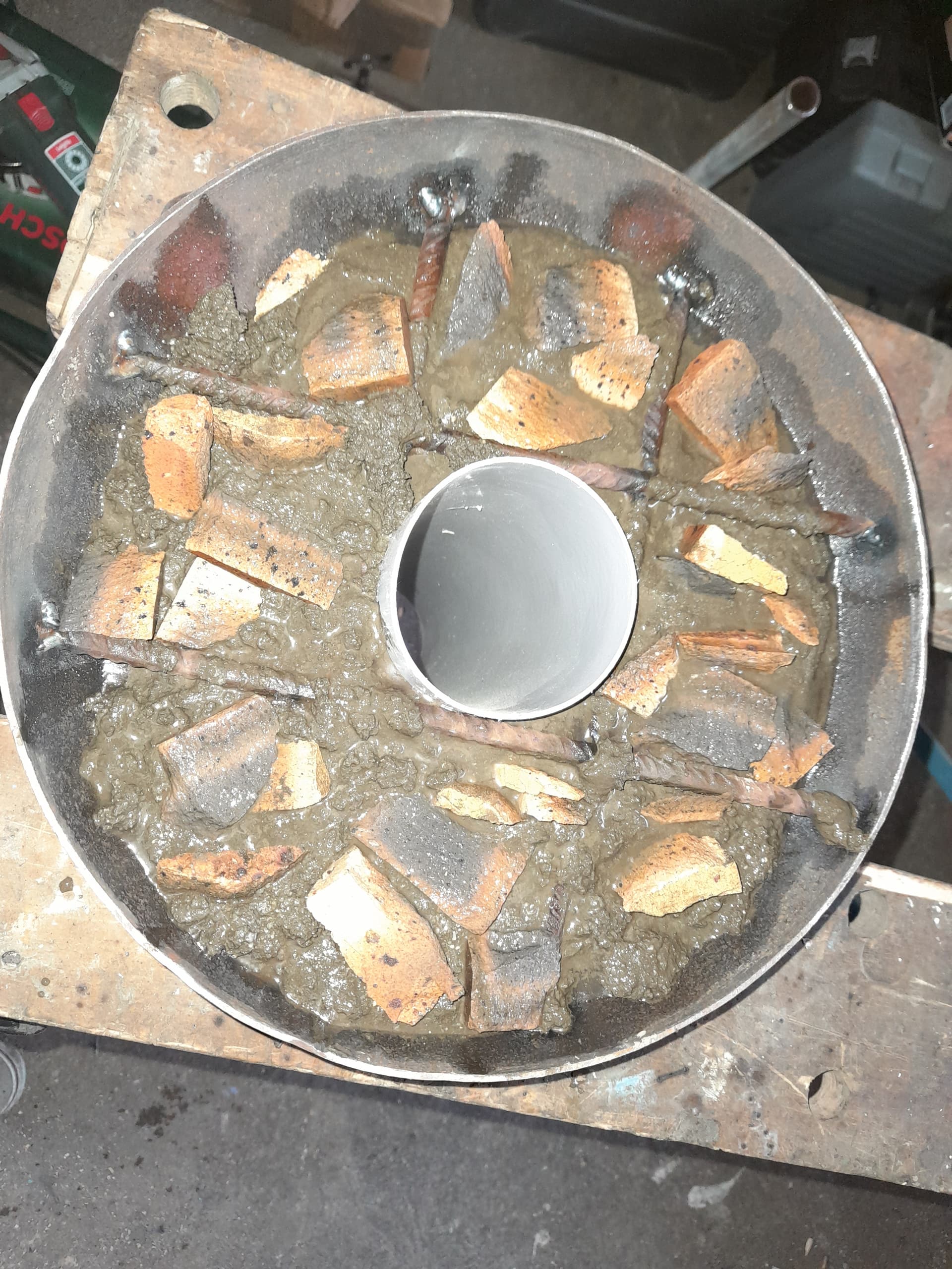

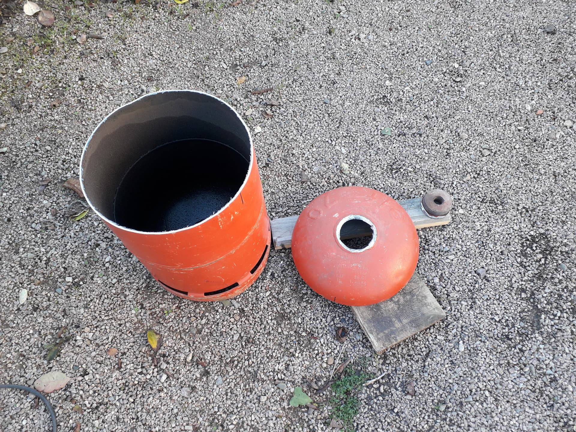

La base vient d’une bouteille de gaz :

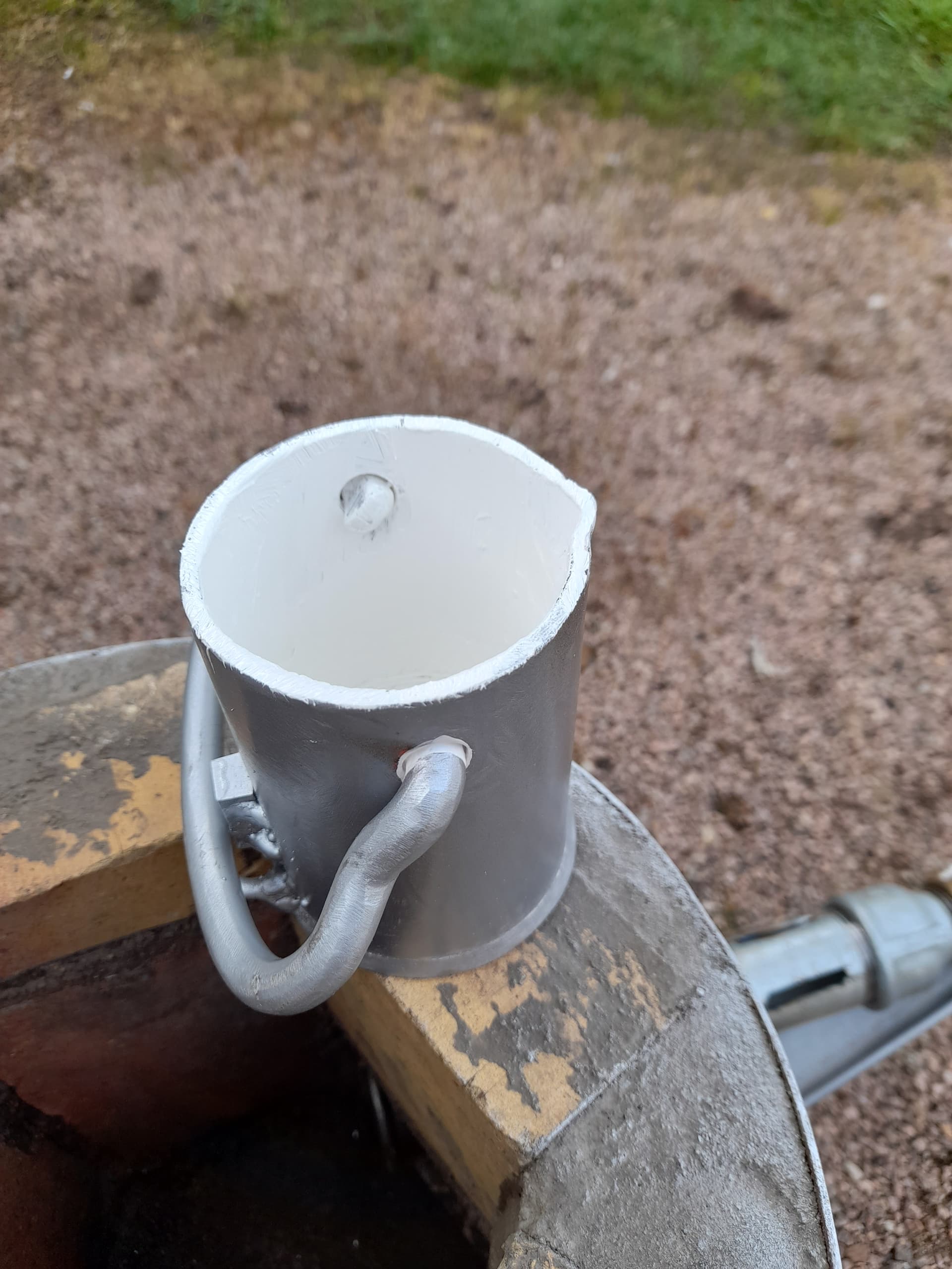

Et comme rien ne se jette… réutilisation du bouchon de la bouteille, pour faire le godet dans lequel va fondre le métal et qui va servir de louche de coulée :

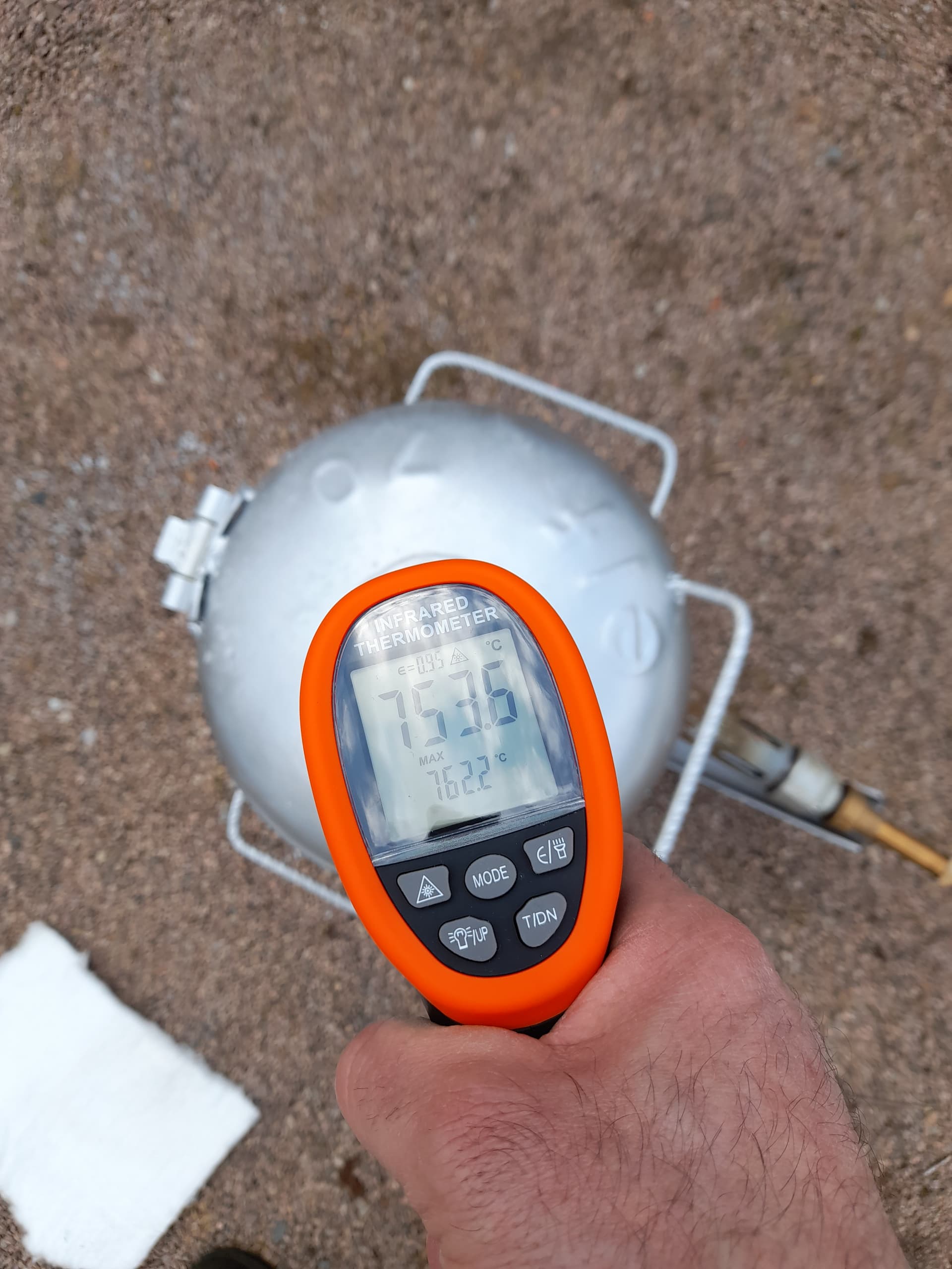

Mise en chauffe… pour rappel, il faut environ 700° pour fondre l’alu et 750° pour le couler.
La soupe est chaude :sweat_smile:

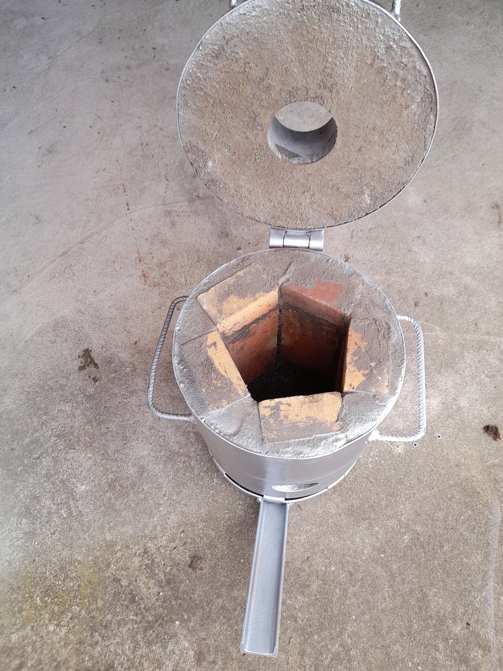

Première coulée à la maison… YESSSSS !!!
