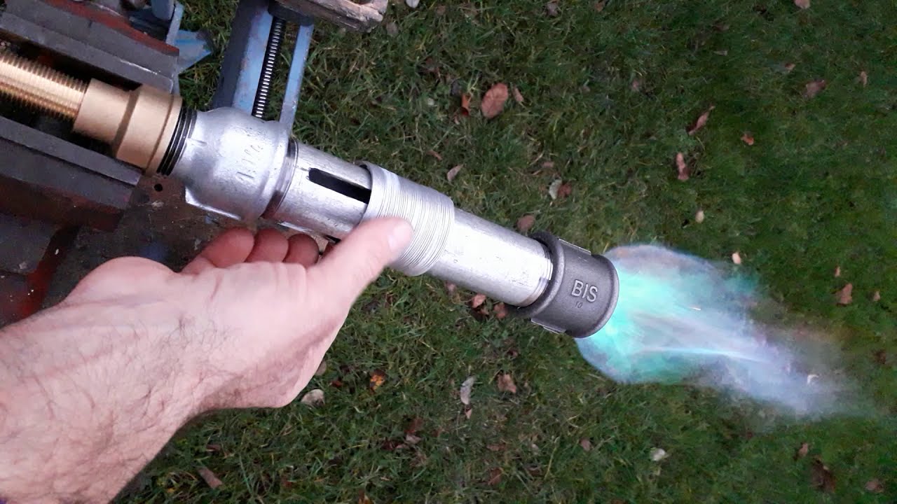

Pour rappel, je vous remets le lien de la vidéo du bruleur :scream: :innocent:

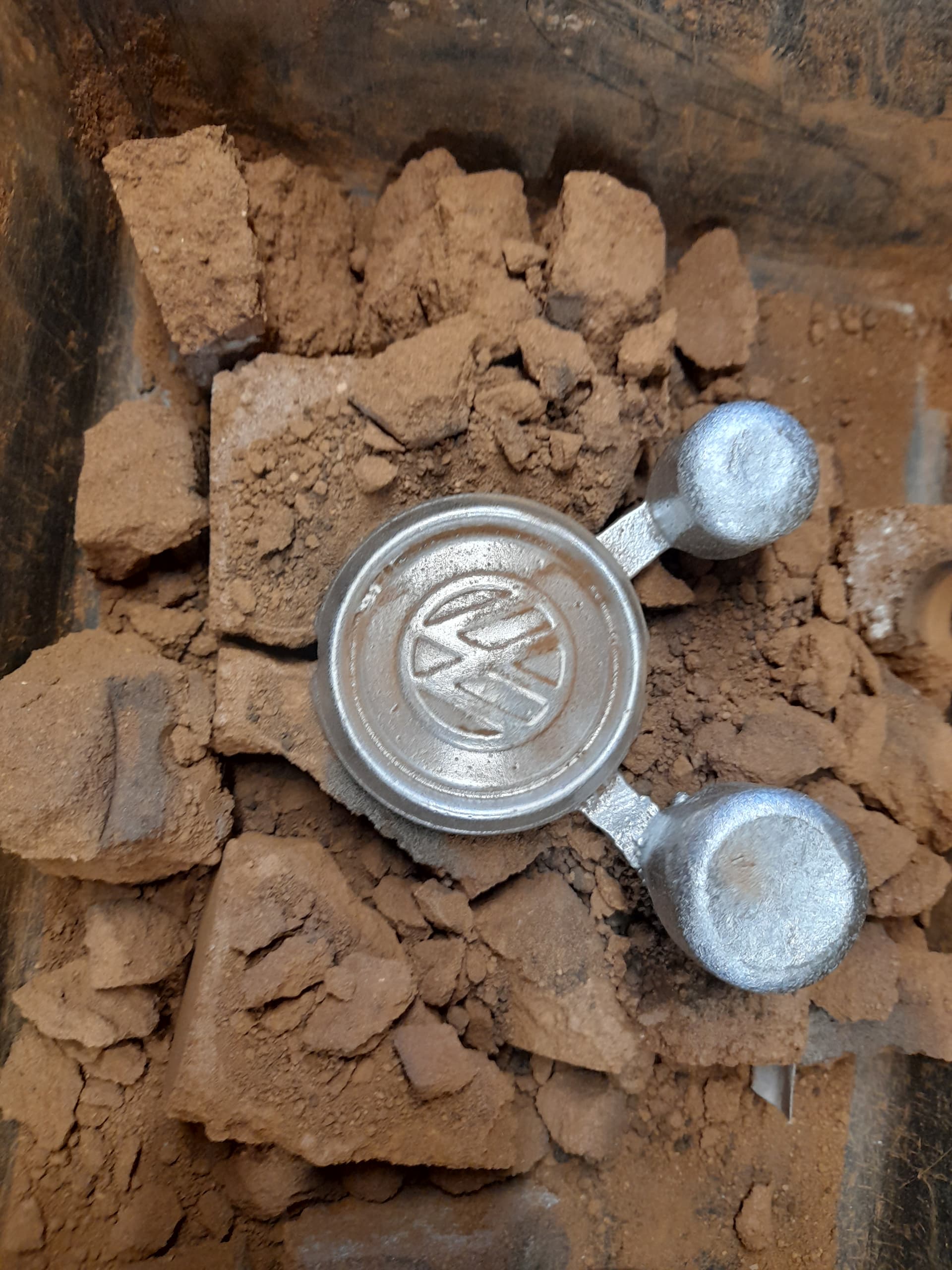

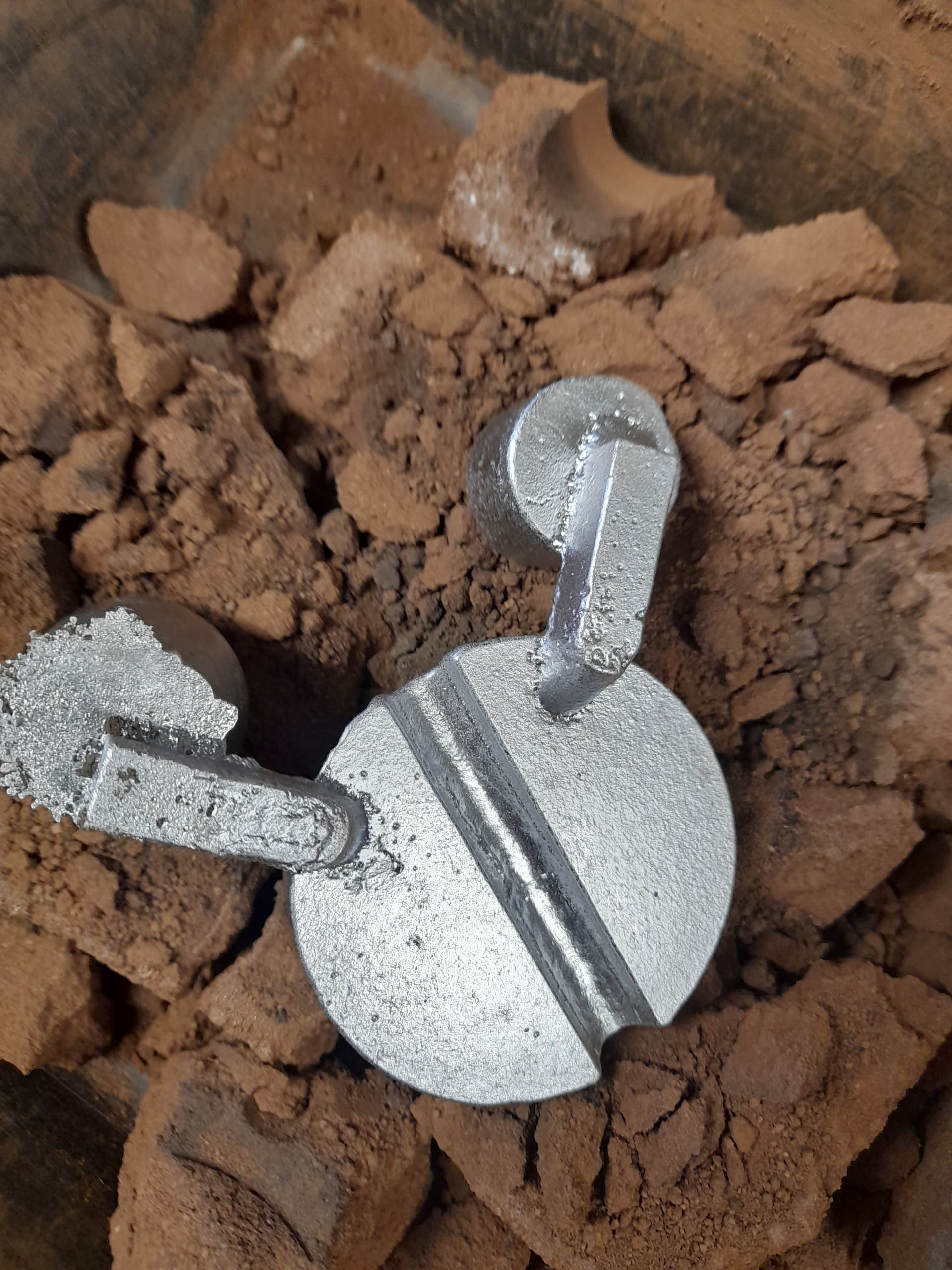

Comme promis il y a presque un an, je vous ai fais une tite vidéo de la coulée d’alu. :wink:
A la base il en était prévu deux à la suite, mais la pluie ne m’en a pas laissée le temps… Vous comprenez aisément que je n’ai pas envie d’allumer le four de fusion à l’intérieur, ne disposant pas d’un hangar avec un plafond à dix mètres d’hauteur. :roll_eyes: :fire:
Suit la vidéo du décochage de la pièce :
Au vu du résultat pas terrible, j’envisage de fabriquer un support au dessus du four, afin de maintenir le moule à bonne température. cela facilitera la coulée et devrait limiter les risques de malvenue.
Il faut que j’en finisse avec ce pu…g de sigle :innocent:

Terrible ! :scream:
Il est déjà très beau le sigle…
Oh le boulot de dingue.
Bravo Westyfleur.
Je suis soufflé.:flushed:
:clap::clap::clap::clap:
C’est clair que c’est du beau boulot.

Le sigle que j’essai de faire est pour un KG 50% tôle 50% inox. :grin:

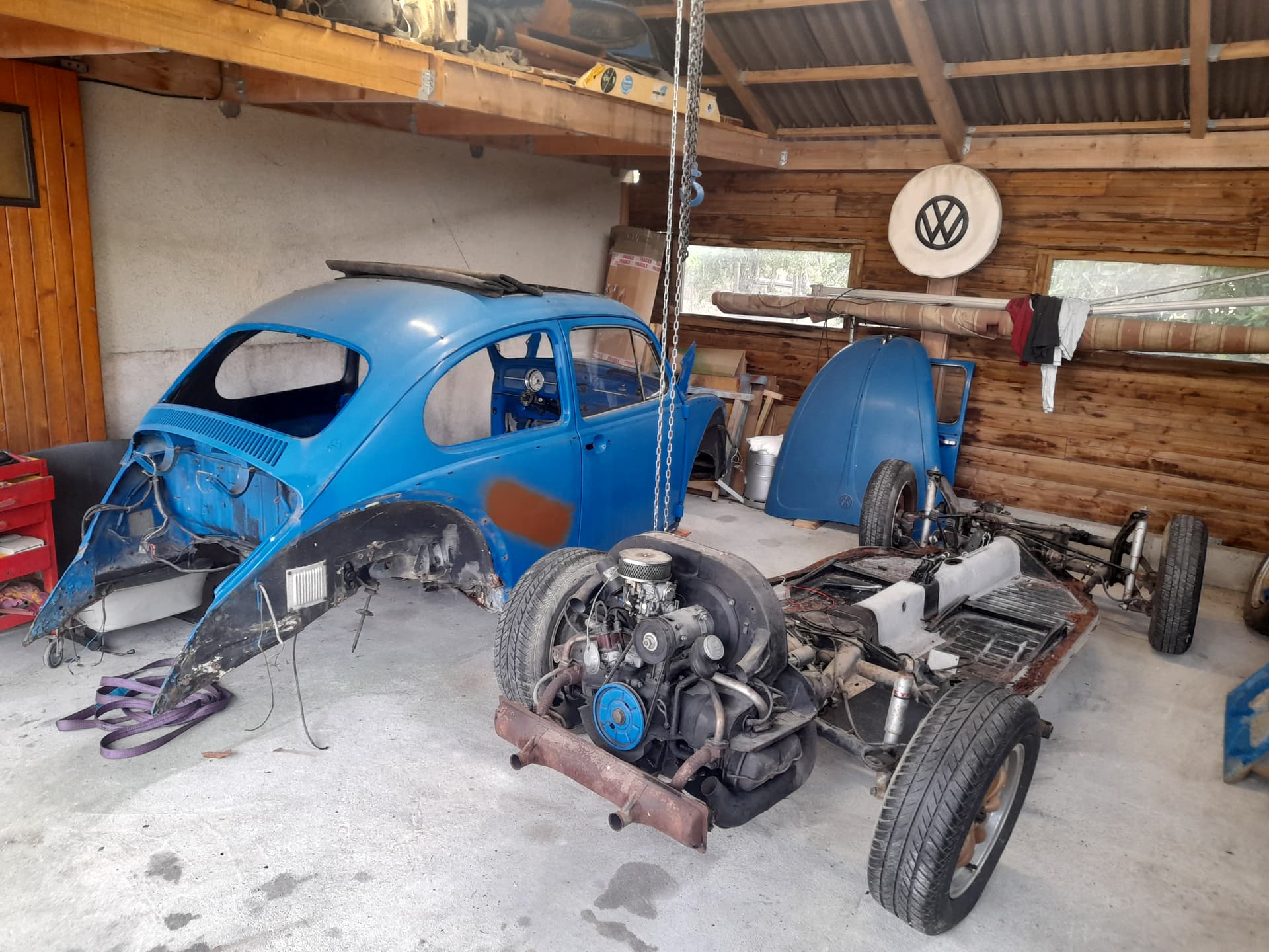

La cox avance doucement, je vais reprendre la carrosserie bientôt.
Je bosse sur le moteur en attendant que les températures remonte un peu.

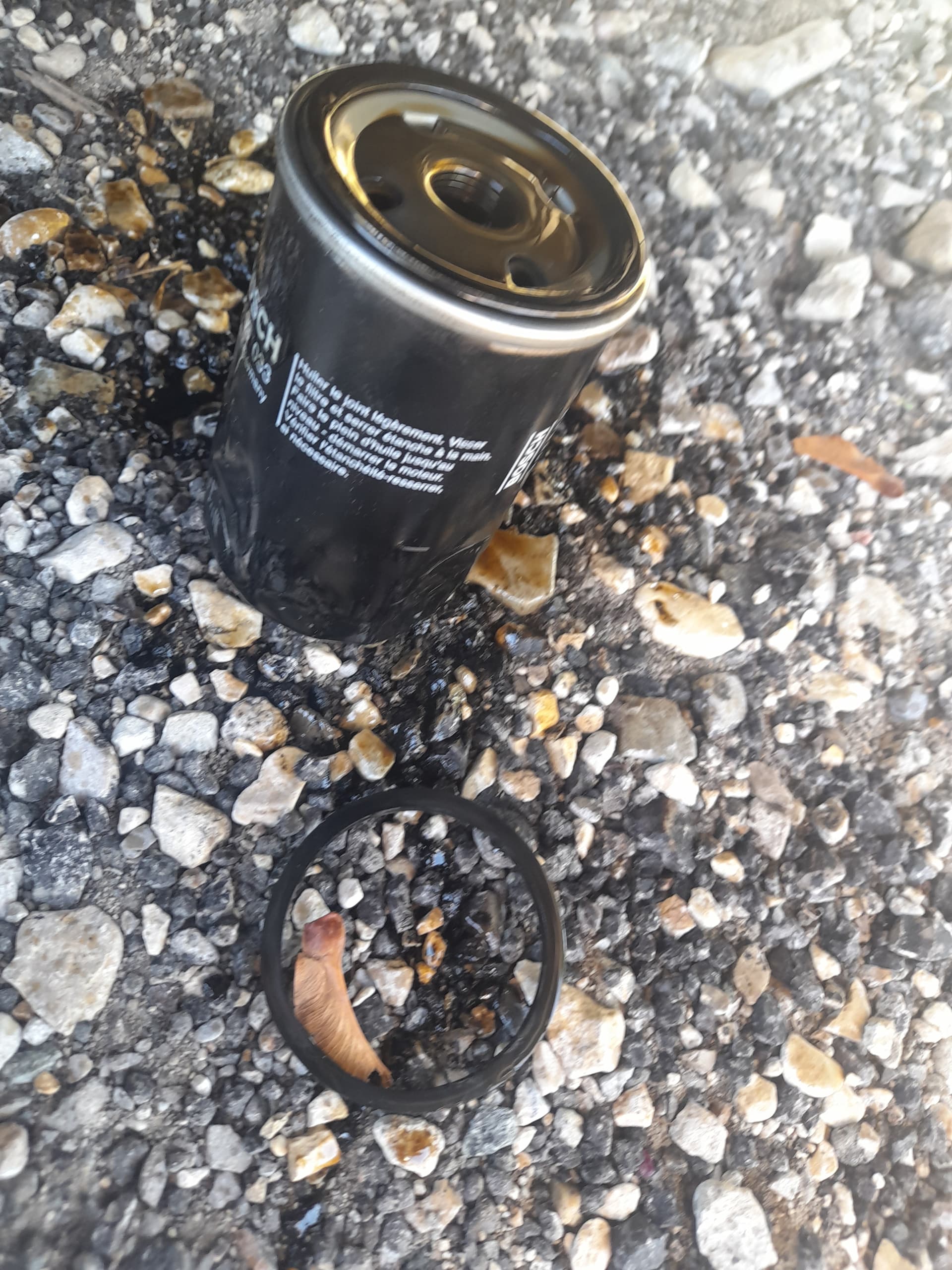

Petite mésaventure en partant de la bourse de Mirabel et Blacons, au bout de 10Kms à hauteur de Crest, je jette un œil dans le rétro et là une fumée blanche au niveau du pot d’échappement. :scream: Je me gare bien vite et constate que le filtre à huile pise sur pot, la vidange est faite, plus qu’à trouver de l’huile et un filtre…
En démontant le filtre je constate une erreur de débutant, lors de la dernière vidange. Le joint de l’ancien filtre était resté collé sur le support et j’ai revissé le nouveau filtre par dessus. Ça a tenu 2000 Kms avant de fuir… bref :roll_eyes:
En tout cas un grand merci à David du KDDR pour m’avoir apporté un filtre et ainsi permis de reprendre ma route. :pray::call_me_hand:

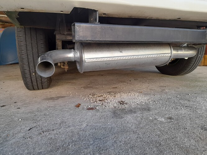

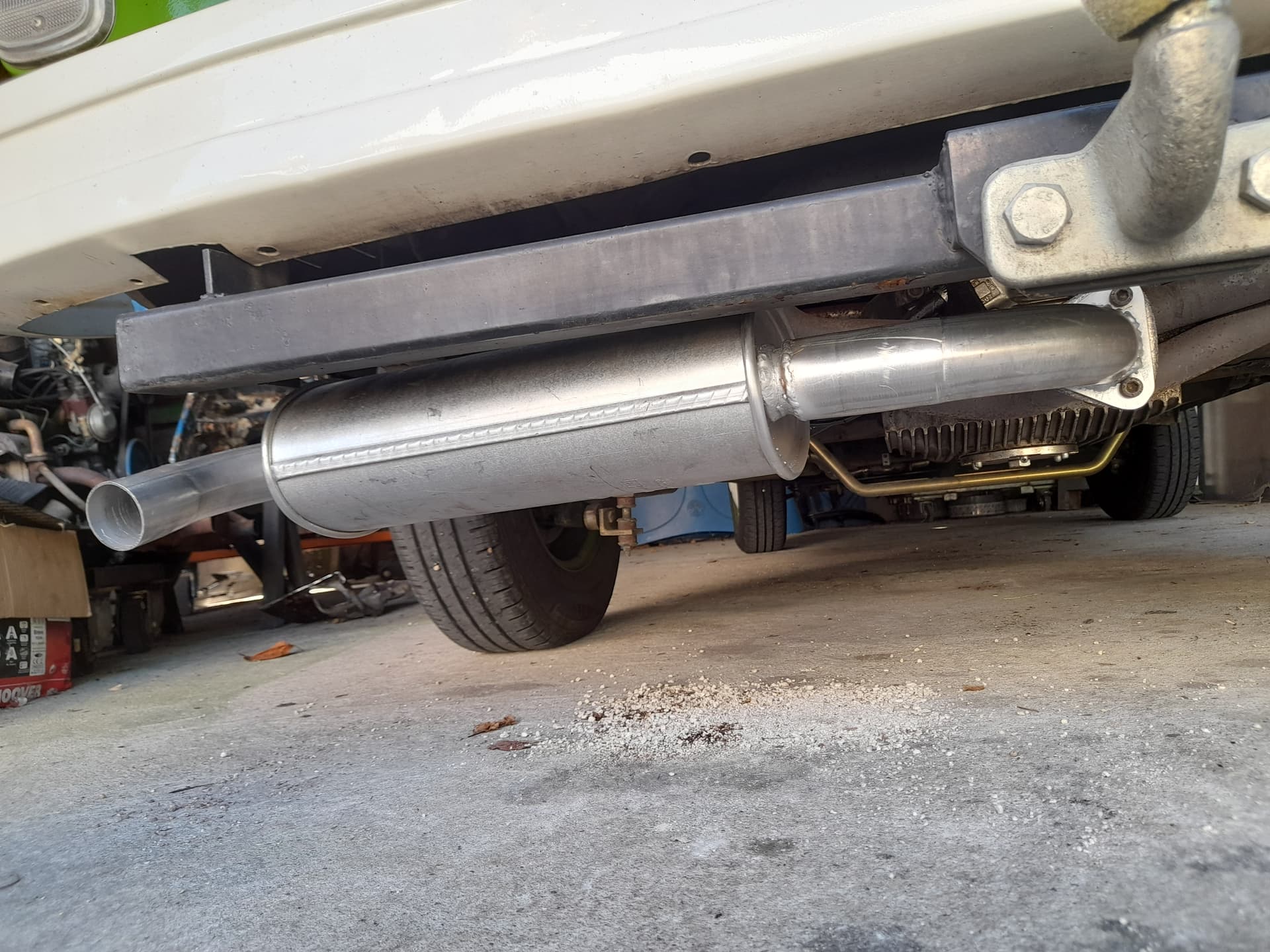

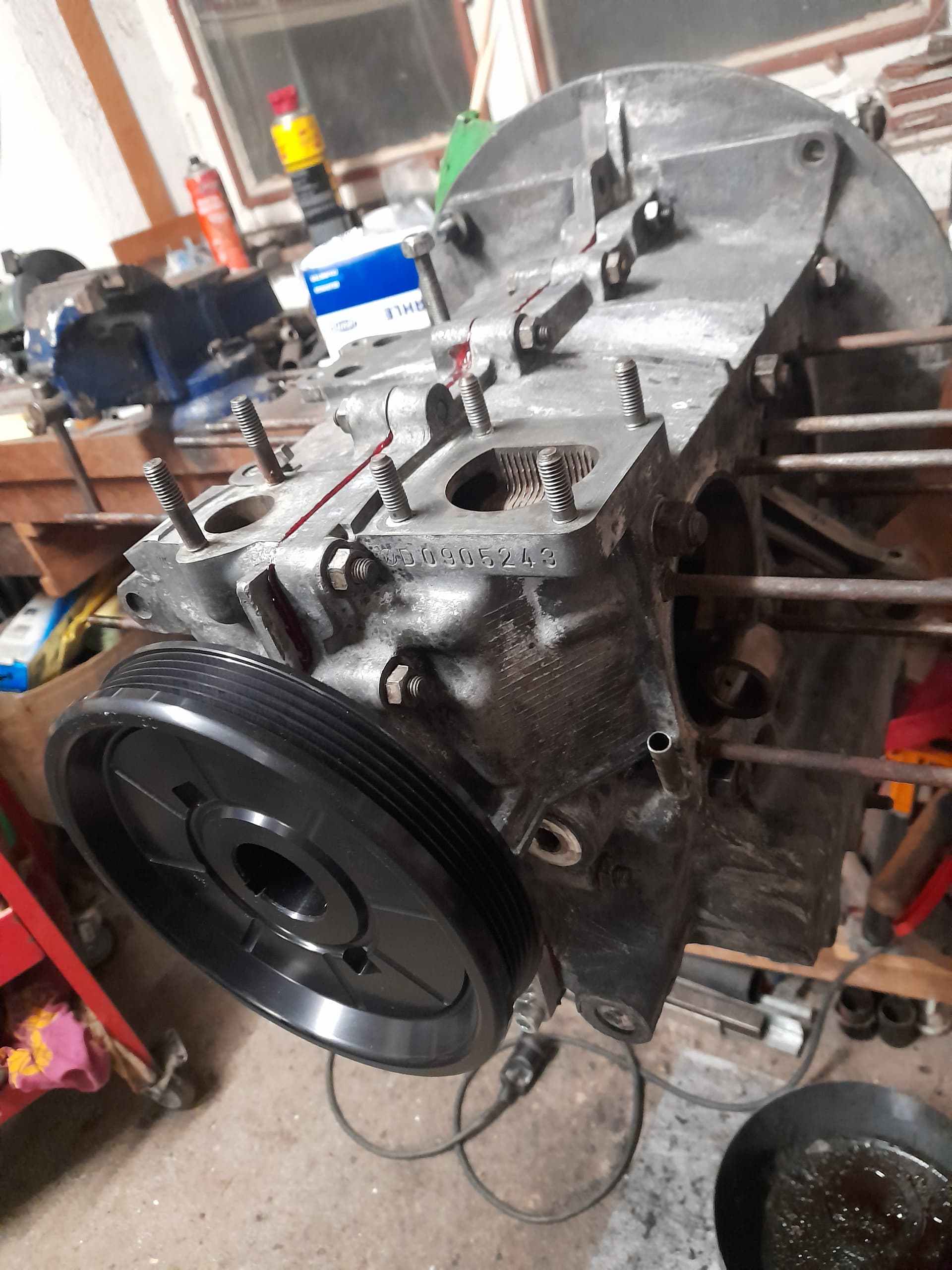

Sinon, entre autres bricoles en tous genres, j’ai repris mes essais de pot d’échappement westyfleur ( la resto pages 14 à 80 ) - #1343 par westyfleur et cette fois ci je suis parti d’un modèle d’Opel Kadette et d’un raccord en S de Peugeot… le but étant de tester un pot de diamètre plus important et voir si cela a un effet sur les performances du moteur ou non et de trouver un compromis entre performance et bruit…
Les différences entre les deux ne sont pas flagrantes, le premier est plus silencieux et ne bride pas le moteur en usage normal, le deuxième quand à lui libére un peu plus le moteur sur autoroute avec un son « plus sport » à l’accélération sans casser les oreilles. Par contre aucun effet sur la température du moteur.
À suivre…
