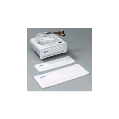

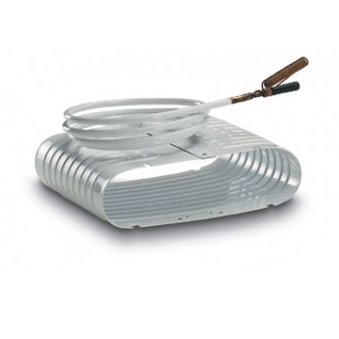

N’oubliez pas non plus la possibilité d’adapter un groupe froid a compresseur sur votre frigo existant aussi non? vous gardez le look mais avec les performances du compresseur. C’est ce que j’ai fais sur ma glacière d’origine et c’est franchement bluffant! un vrai grand froid, le seul bémol c’est que j’ai pas le bac a glaçon ![]()
il existe des kits dont l’évaporateur peut faire bac à glaçons
Le groupe froid, j’y avais pensé, mais avec le joint de porte qui est mort… ![]()
Le problème des frigo modernes, ce sont les dimensions qui ne correspondent pas à mon meuble, la profondeur ça va, mais ils sont tous trop petits en largeur et en hauteur, donc modif du meuble…
C’est pour cela que j’ai du mal à me décider. ![]()
Et il existe même des portes en option, pour fermé l’évaporateur. ![]()

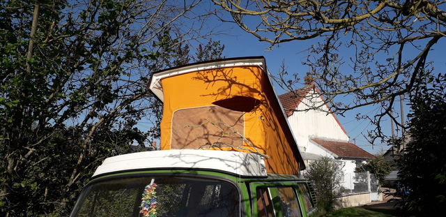

Et bin voilà, j’en ai fais ENCORE une boulette ![]()
J’ai sorti le combi pour pouvoir bricoler sous l’abri, je le mets dans jardin, j’ouvre la rehausse et au bout d’un moment, voulant
déplacer aussi la cox qui me gênait, je l’avance de quelques mètres sans replier la rehausse et là j’entends un craquement
suivi d’un déchirement
Bravo l’artiste, j’ai accroché une branche du noyer.

Du coup, vu que je suis cap de recommencer, je vais installer un contacteur sous la rehausse et un voyant au
tableau de bord. ![]()

Je vais surtout me mettre à la recherche d’une toile neuve…
Celle ci n’était pas très solide et j’avais déjà failli la couper une fois en la repliant alors que l’orage montait et que le vent se levait, elle s’était prise dans les compas et avait été bien marquée. ![]()
