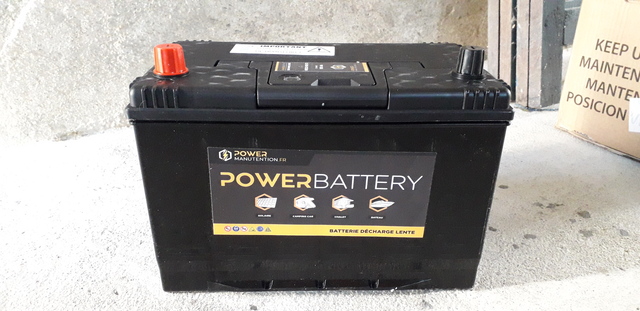

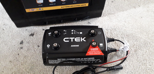

Un peu d’élec dans le combi, avec l’installation d’une nouvelle batterie auxiliaire 100 ah et de son chargeur.

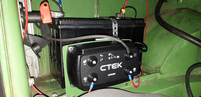

Et le tout en place :

Et autre question, quelqu’un a déjà vu un montage batterie auxiliaire + eberspacher ?

Pour ton Eberspacher, il te suffit de raccorder son alim à la batterie auxiliaire tout simplement, avec bien-sûr un fusible.
Mon chauffage, qui est une repro Chinoise de Webasto, a toujours fonctionné comme cela, il n’est d’ailleurs pas conseillé
de le brancher sur la batterie de démarrage, au risque de passer la nuit au chaud, mais de ne pas pouvoir redémarrer le lendemain matin.
