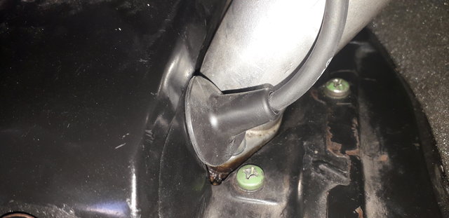

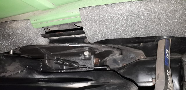

j’ai vu page 114 que tu avais installer un reniflard.
Peux tu m’expliquer pour ou tu as passé les durites qui vont au cache culbuteurs ?
merci
Les durites passent dans la tôle avant, derrière la turbine :

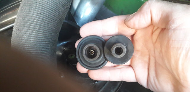

La suite … et bien après 1000 Kms pour le VCT et 600 Kms pour un week-end à La Palmyre sans encombres , il y a 10 jours, je pars vider ma remorque à la déchetterie, qui se trouve à 5 Kms … et là , 1 km avant coupure net du moteur :imp: :imp: :imp:
Apparemment, fil entre la bobine et l’allumeur HS :roll_eyes:

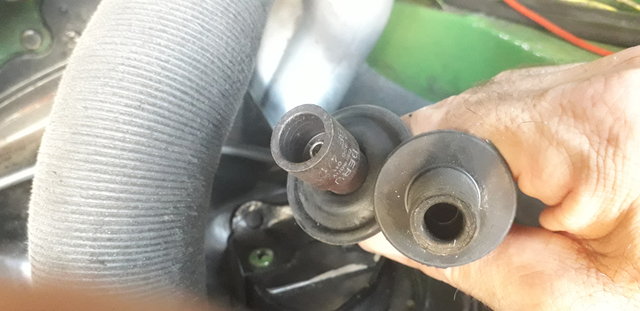

Donc je commande un faisceau neuf chez un revendeur bien connu, je monte les fils de bougies (différents de ce qu’il y avait en photo sur leur site)et qui demandent de monter les embouts vissés sur les bougies, je pars essayer … une cata , au bout de 2 Kms perte de puissance pétarades, je fais demi tour, saute dans ma moderne et me casse chez ma chérie fortement agacé :imp: :imp: :imp:
Lundi je remets le nez dedans et là 3 des fils de bougies étaient déboîtés de sur les bougies :open_mouth: :open_mouth: :open_mouth:
Explication, sur le faisceau que j’ai reçu, les embouts sur les bougies ne sont pas en bakélite, mais en silicone et les bagues d’étanchéités sont moulées avec (faisceau Bosch, je précise), résultat les bagues beaucoup plus épaisses qu’a l’origine prennent appuis sur les pipes d’admissions et font ressors, avec les vibrations et la chaleur, les fils se déboîtent tout seuls en roulant .
De plus ces fils ne sont pas non plus utilisables sur un moteur simple admission, car les coupelles sont plus petites en diamètre et n’assurent pas l’étanchéité des tôles de cylindres .
Retour au revendeur, qui préfère me rembourser car il n’a rien d’autre à me proposer…(ou alors du VW classic part à 80 boules le faisceau de fils de bougies) :smiling_imp: :smiling_imp: :smiling_imp:

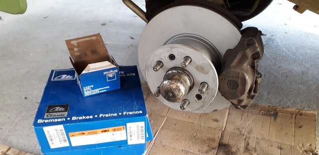

Et puis, un peu d’entretien… remplacement des disques avant de prendre la route samedi pour Valence. :wink:
Bon… en voyant la photo, je me dis qu’un coup de peinture sur les étriers ne serait pas du luxe…
de toutes façons, il fait trop froid pour cela, on verra ça plus tard. :grin:
peins-les en rouge, ça freine mieux :laughing:
