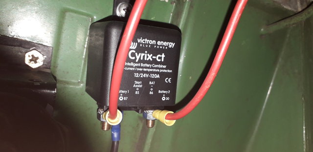

Je roule quelques kms et me dis … Mais oui pu…g, le nouveau coupleur/séparateur soit disant « intelligent » que j’ai installé en même temps que les carbus :astonished: , je m’arrête, le débranche … et depuis plus aucun soucis, arrivée dans le Vercors plus tôt que prévu, les kms des ballades et du retour avalés sans problèmes, les démarrages à chaud comme à froid nickel :smiley:
je vais m’empresser de remonter mon vieux relais en excusant au près de lui d’avoir voulu le remplacer par un truc moderne.
Une fois de plus le vieil adage se confirme (si ça marche bien comme cela, tu n’y touche pas) :roll_eyes: :grin:
Après, comment ce truc machin chouette « intelligent » à pu me couper l’alim et me priver d’allumage ou de démarreur à tour de rôle … mystère ???

en même temps tes sections de câbles me semble très très juste.
le 12V produit par l’alternateur passe par ce câble pour charger ta batterie auxiliaire.
je mettrais minimum du 10mm2 et avec tout de suite une protection pour le câble.
Après, je ne dis pas que cet appareil est de la daube … peut-être que mon montage est mal fait … j’ai repris la même section de cable que sur l’ancien (surement un peu juste, c’est vrai) et il y a bien un fusible pour protéger.
ce qui est étrange c’est qu’il puisse avoir une incidence
regarde avec un multimètre si tu as la continuité entre 87 et 30
C’est bien pour cela que je ne l’avais pas suspecté jusque là, mais visiblement et jusqu’à preuve du contraire, plus de panne élec depuis qu’il est débranché … (et comme l’élec n’est pas mon fort) .
Sinon, pas de continuité entre 87 et 30.
tu n’as rien branché sur la 85 ? (ne pas utiliser le « start assist »…)
Non, non, rien brancher sur la 85 … C’est pas moi, j’ai rien fais… :thinking: :grin: :grin: :grin:
Et pourquoi, ne pas utiliser le « start assist » ??? :astonished:
Fait gaffe Bruno ce Cyrix-ct essaye de prendre le contrôle de ton véhicule… tu es déjà certainement sur écoute. :smiley:
Parce que dans ce cas, la seconde batterie va participer au démarrage, sauf que l’ampérage que le démarreur « tire » est bien plus élevé que les cables peuvent encaisser. Compare la taille du cable d’alimentation direct du démarreur avec celui du Cyrix et tu comprendras pourquoi tu ne veux pas que trop de courant passe par là… :thinking: :astonished: :open_mouth:
Tu as surement raison Max, la technologie et l’intelligence artificiel nous perdra. :open_mouth: :open_mouth: :astonished: :astonished: :imp: :imp:

Oui bien-sûr, c’est évident :roll_eyes: :open_mouth: :open_mouth:
