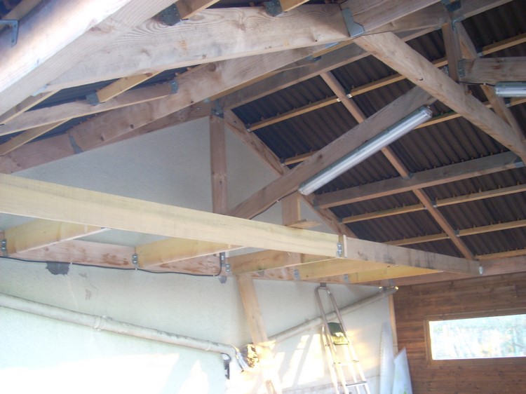

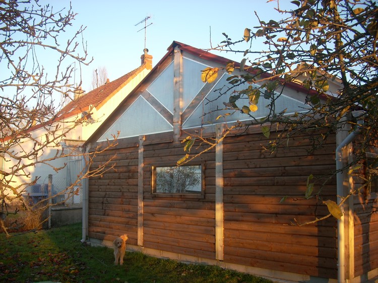

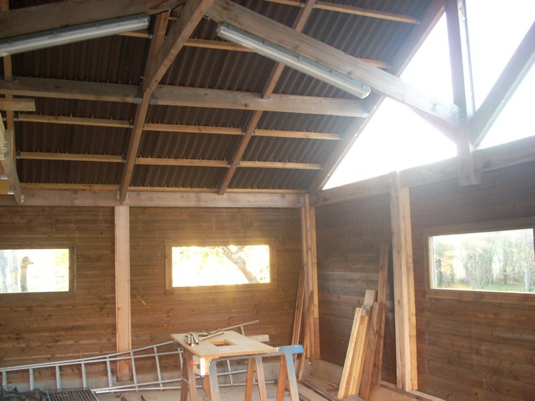

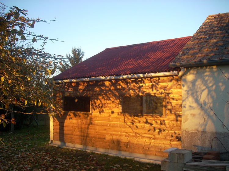

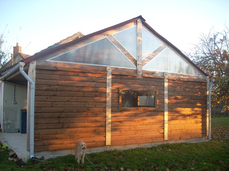

Tout d’abord l’abri est est fermé en dur depuis quelques temps déjà , fini la bâche qui volait au vent l’hiver dernier
et les courants d’air . :imp:
A l’intérieur place à la lumière . :astonished:

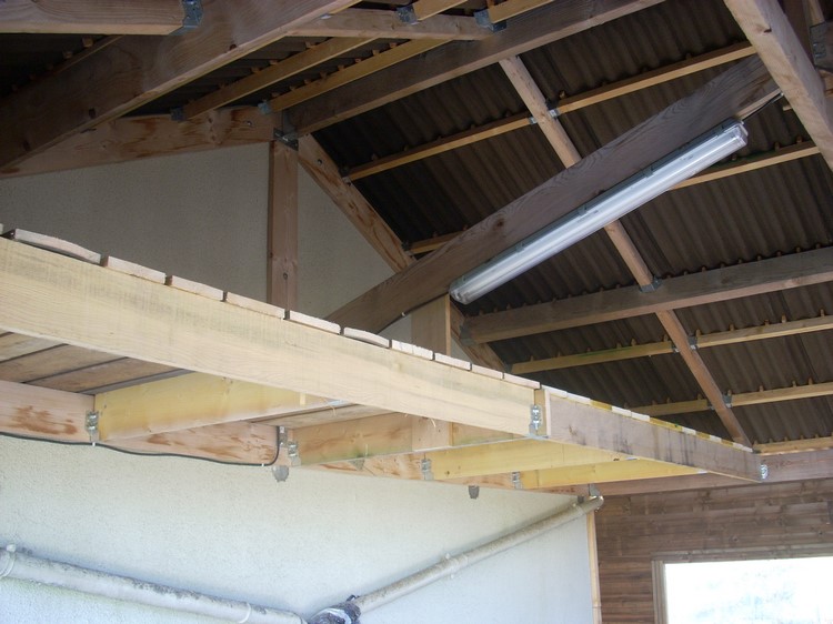

Et réalisation d’une mezzanine pour y stocker du bordel . :open_mouth:
Ou plutôt les pièces du combi que j’ai démontées , car ça y est enfin la resto de la bête a commencée . :smiley:

Trop bien le chalet pour combi.

Oui c’est bien un chalet pour passer l’hiver au chaud . :smiley:
