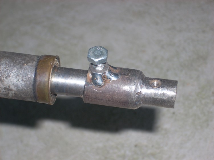

et premier essai de rallonge du sélecteur de vitesse :
mais bof bof … vais surement rallonger par soudure .

Donc on s’en était arrêter à la rallonge du sélecteur de boite qui était bof , bof …
Alors on soude :

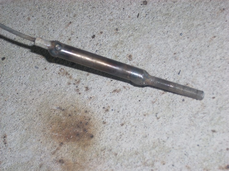

puis au tour du câble d’embrayage d’être rallongé , mais là je l’ai fait à la « monster garage » :open_mouth:
car plus le temps de trouver une solution mécanique démontable . :imp:
Autant vous dire qu’il ne faut pas que le câble pète , car il sera impossible de le changer sur le bord de la route .

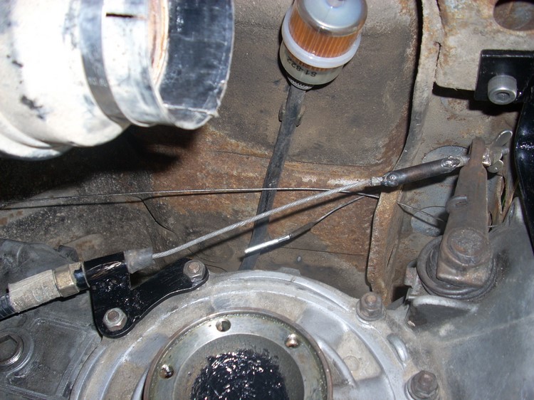

Montage de la boite terminé . :smiley: :smiley:
Le nez de boite :
La ceinture :
Le cable d’embrayage :
reste plus qu’a remonter le moteur et zou … :smiley: :smiley:
