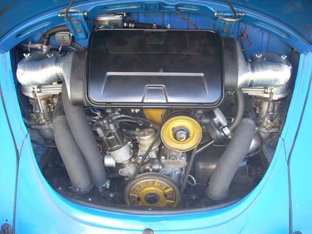

Le filtre provient d’une Alfa, je l’avais monté il y a quelques années sur la cox, un régal pour les oreilles . :smiley:
On voit mieux l’ensemble sur cette photo :
Il était fixé sur la turbine, pour le combi, j’ai du le fixer à la grille au dessus du moteur .

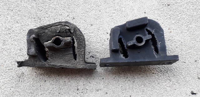

J’ai un moteur qui déchire tout … :roll_eyes: :laughing: :laughing:

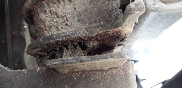

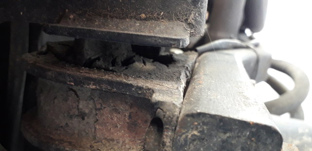

La preuve en image :
Les gaines alu :
Les silent-blocs moteur :
Donc on remplace par du neuf, il était temps :

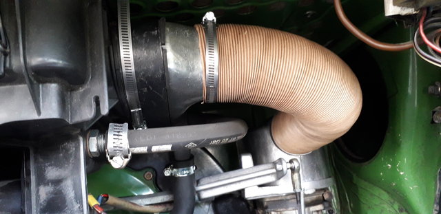

Les gaines alu sont remplacées par des gaines cartonnées :

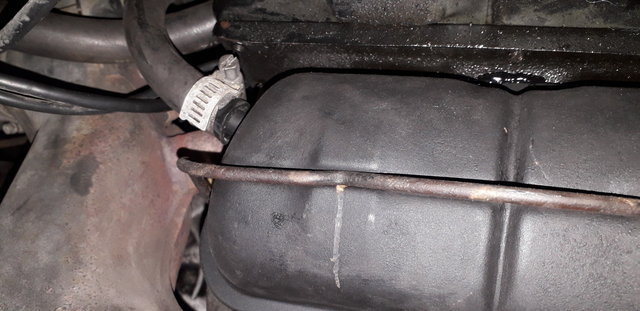

J’en ai profité également pour installer une boite de reniflard d’huile :
elle est raccordée aux caches culbuteurs :
Et au reniflard d’origine :

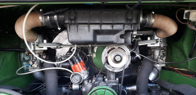

Reste plus qu’à nettoyer le combi de fond en comble et il sera prêt pour la saison . :smiley: :smiley: :smiley:
Bruno
salut bruno, le compartiment moteur va bientot etre trop petit, va falloir penser à une extension :laughing:
Oui, ça commence à faire usine à gaz :grin:
Et en plus il manque le système de réchauffage d’air d’admission . :open_mouth:
En même temps tu as deux carbus posés sur les culasses, donc c’est moins nécessaire que un seul carbu au milieu avec 40cm de tubulure…
