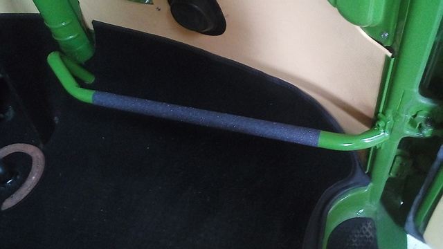

Donc dans la série travaux divers et d’hiver , on commence pas un repose pieds ou (repose papatte à mémère),
pour la future copilote . :wink:

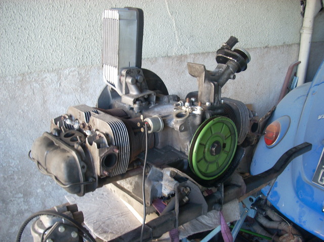

Et puis comme un moteur n’est jamais fini …
On ressort la bête et on opère :

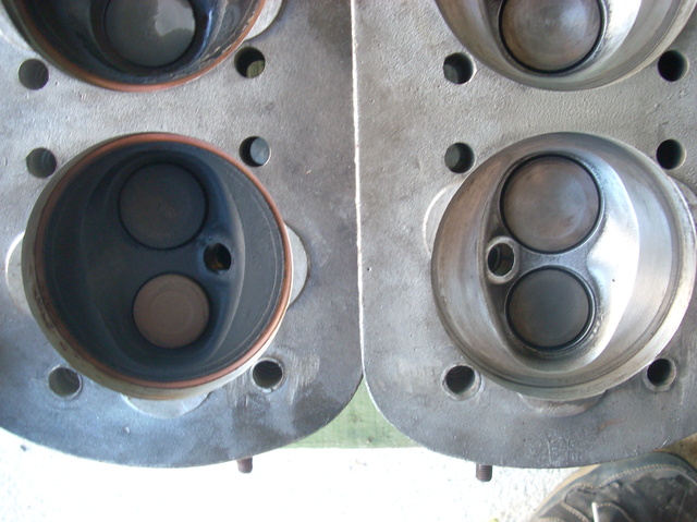

But de l’opération : changer les culasses pour des plus performantes , en effet le 1956cc du combi très coupleux à bas régime , idéal pour les départementales et les nationales , mais couplé à la boite cox il lui manque des chevaux dans les tours quand il s’agit de taper de grosses côtes sur autoroute …
Le problème vient essentiellement des culasses qui sont un peut restrictive et qui font que la vitesse des gaz augmente dans les tours … et aux alentours des 4000 tours … perte de puissance . :slightly_frowning_face:
La solution est simple , augmenter la perméabilité des culasses , donc récup des culasses du 1776cc de la cox .
Et là on passe de soupapes en 33 / 30 , à … 37 / 33 avec usinage 3 angles et dégagement des soupapes dans les chambres , conduits retravaillés , ressors doubles …
Ça va respirer fort … :wink:
Et puis si ça suffit pas , on pourra , maintenant , passer en carbus double corps . :grin: :grin: :grin:
à suivre …
Repose chaussures de Cendrillon: chou comme attention!! Je reconnais ta délicatesse :sunglasses: :smiley:

Bin oui quoi, j’étais parti un peu tard et du coup plus assez sauce quand je me suis retrouvé à ta hauteur et oui la boite longue
c’est sympa, mais dans les grosses cotes , c’est quand même handicapant .
Mais tout cela, c’est du passé, avec les nouvelles culasses, le moteur n’as plus cet effet « mazout » , il est plus rond, moins
brutal à bas régime et plus puissant dans les tours .
Reste à tester les carbus doubles corps pour voir ce que je peux gagner en puissance et surtout voir la différence de conso par
rapport aux simples corps .
à suivre …

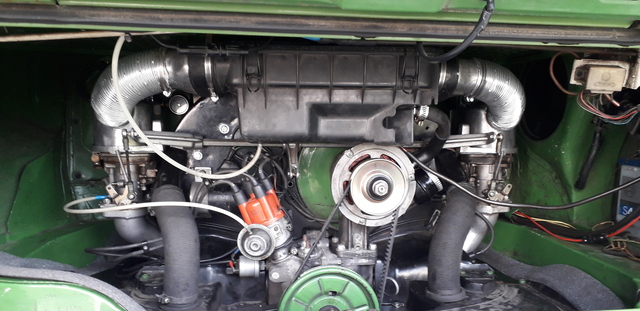

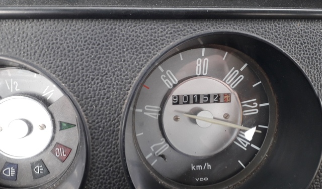

Montage des carbus terminé , fini le look « old speed » , dommage :slightly_frowning_face:
Place au « German look »: :smiley:
Petit essai cette aprèm sur l’autoroute qui était un peu trop encombrée à mon gout pour pouvoir pousser sur une longue distance, mais ça marche pas mal du tout, reste quelques réglages à peaufiner . :wink:

j’y travaille justement un peu comme toi mais en turbine porsche du coup je me dis en voyant que tu est parti sur un montage plus etroit
enfin il me semble !
peut tu en dire plus ?
le support de filtre et sur le bruit d’aspiration ?
