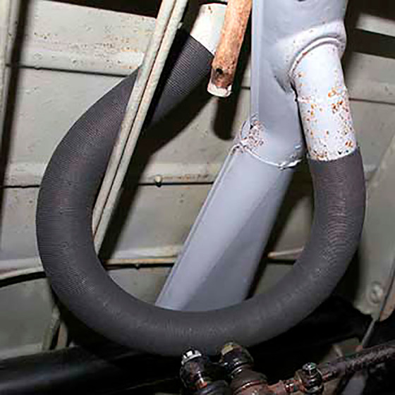

Sinon , j’ai enfin passé le chauffage essence sous le chassis .
Maintenant j’utilise le conduit de chauffage d’origine qui ressort vers l’arrière :
l’air chaud ressort par cette grille :
bien sûr , la chaudière est protégée de l’eau et des diverses projections par un boitier métallique :
Plus d’info ici : viewtopic.php?f=57&t=25783

Bonjour Bruno,
Super installation et merci pour la description du montage.
Je n’ai pas réussi à trouver le manuel de montage et donc je n’ai pas les dimensions de la tôle, pourrais-tu me les envoyer STP ?
Bonne ballade au chaud :wink:
Salut Arnaud,
Dimension de la boite : 34 cm de long , 16 cm de large et 14 cm de haut . :wink:
ATTENTION l’emplacement où j’ai mis le chauffage sur le mien , n’est qu’à titre d’exemple ,
car sur certains bus ça ne passe pas !!!
Le cas c’est produit ce week-end en voulant faire la même installation sur le bus d’un copain .
Le gros conduit de chauffage d’origine est décalé de 2 cm sur la droite par rapport au mien , donc obligation de fixer
la chaudière sous le plancher au niveau de la porte coulissante . :thinking:

Salut Bruno,
Ton tuto sur l’installation du chauffage m’a bien donné envie de me lancer à mon tour.
Qu’en est-il du bruit avec la chaudière placée sous le plancher?
Pourquoi ne pas avoir choisi l’option de sonde de température externe qui permet de couper le chauffage quand l’habitacle a atteint la température désirée?
Marc
Salut Marc,
Il y a très peu de bruit , juste un bruit de soufflerie , le bruit reste à l’extérieur .
C’est le thermostat intérieur qui coupe lorsque la température choisi est atteinte .
La sonde extérieur permet quand à elle de déclencher automatiquement le chauffage quand la température extérieur descend trop bas .
Bruno
Merci pour ta réponse.
Le thermostat intérieur est situé où? dans le boitier de contrôle?
Oui , c’est ça . :wink:
Super, merci.
Salut Bruno,
Tu devrais toucher des royalties, j’ai installé le même chauffage à la lecture de ton Tuto :wink: Maintenant que winter is coming, même pas peur!!
Je me suis aussi repiqué sur les bouches de sorties de chauffage qui donnent dans le compartiment arrière.
Comment as-tu fait le raccord entre le tube en sortie de chauffage diamètre 60mm et le tube d’entrée d’air en diamètre 42mm?
