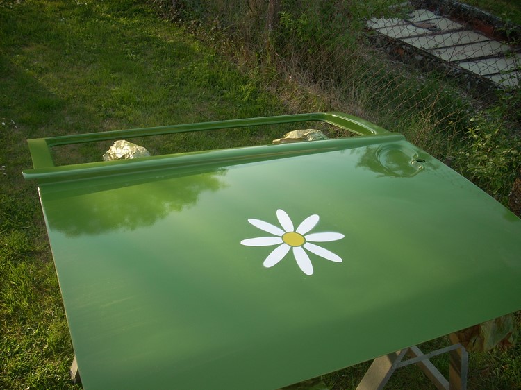

Bruno super ton outil pour la porte trés bon idée.
Pour la finition compte tenu du travail deja fait sur le combi, a l’époque pour éviter le mastic on prenait des barres d’étain tu l’applique en chauffant au chalumeaux et après tu rape c’est beaucoup mieux que le mastic , ça doit bien encore se trouver.
Aplus et cette fois vire ce trottoir :wink:
Oui, cela s’appelle l’étamage… On trouve des barres d’étain chez certains marchands de matériaux au rayon « couvreur zingueur »…
Faut être un poil moustachu et avoir quelques heures dans la spatule pour maitriser l’étain, rien à voir avec le mastic…
l’avantage, est qu’il peut poser sa porte à plat et s’essayer à l’étain sans risque de faire couler tout au sol, c’est juste une maitrise de la chaleur pour que l’étain fonde et se pose en collant. mais gaffe à pas trop chauffer pour ne pas risquer de déformer la tôle et de ne pas avoir un étain liquide qui va te remplir les chaussures, c’est chaud sur le :grin: s orteils
Merci les amis , pour vos conseils .
Je commence à me débrouiller un peu en rétreinte et en formage , mais pour l’étain il va me falloir encore un peu de temps
et le temps c’est ce qui me manque le plus , sans parler que c’est plus la fonte de l’alu mon truc . :wink:
Donc j’utilise des produits « modernes » (mastique alu et mastique polyester) . :thinking:
Dans le cas présent , le mastique de finition suffira , il me reste à apprêter la porte et à la peindre .
Bruno

Les choses s’arrangent doucement , mais sûrement .
Le printemps à fait son oeuvre , une nouvelle marguerite à fleurie . :smiley:
:grin: :grin: :grin:

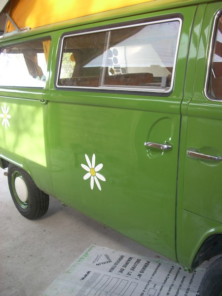

:open_mouth: :open_mouth: :open_mouth: toute neuve la porte :wink:
Jolie ! Beau boulot ! Il n’y a rien de tel qu’un travail fait par soi même ! Quand je vois maintenant le boulot de cochon fait par les pros… Jamais mieux servi que par soi même… :wink:
Presque :grin:
Merci , le problème des pros , c’est qu’il faut toujours qu’ils essaient de gagner du temps (le temps c’est de l’argent) .
porte remontée , ya plus qu’à rouler … . :wink:
good job :sunglasses:
Impressionant !
Il te restait du même vert ? Parce que là, la différence entre la porte et le reste est totalement invisible !

Oui , je suis le premier surpris car c’est un nouveau pot de peinture , je m’attendais à une différence , vu que le combi
a été peint il y a trois ans . :open_mouth:
