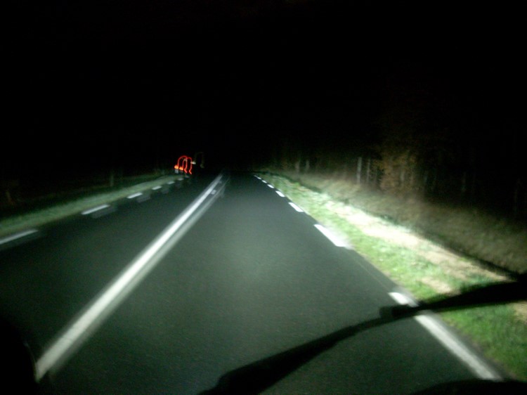

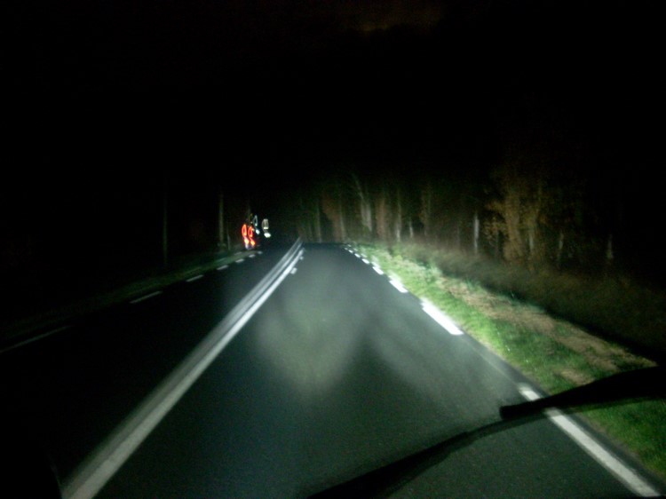

Bon , essai concluant , c’est largement mieux qu’avant .
Différent , mais mieux . :grin:
Je vous ai fais deux photos en roulant et un peu flou , désolé . :thinking:
En code , c’est top . :sunglasses:
En plein phare c’est beaucoup mieux , à la différence qu’il y a ces deux halos lumineux juste devant .
Mais bon c’est pas là que ce porte les yeux en plein phare .
