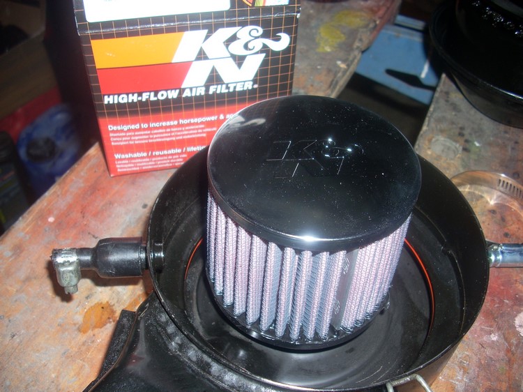

Je ressors cette modif car j’envisage de faire pareil - t’inquiète Djoul c’est de la pièce de cox, pas de combi !
C’est quoi le modèle de filtre K&N que tu installé ?
en même temps, le filtre à bain d’huile, c’est quand même hyper fiable (à défaut d’être écologique :neutral_face: ) alors pourquoi s’embêter? :grin:
T’es fous, je perds au moins 4 chevaux !
Et puis tu l’as dit, c’est pas écologique. Alors que les K&N sont nettoyables et donc réutilisables ! :grin:
Salut pierrox,
La référence des K&N est : RC-1150 :wink:

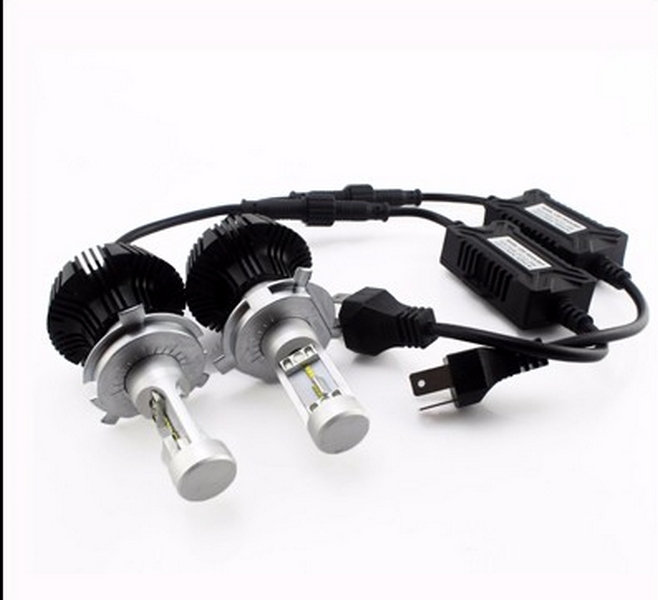

Bon ayé j’ai craqué , je suis passé en ampoules à led et bien autant vous dire que c’est « le jour et la nuit » , bon ok , elle était
facile celle là . :roll_eyes: :smiley:
fr.aliexpress.com/item/1set-H4- … 89979.html

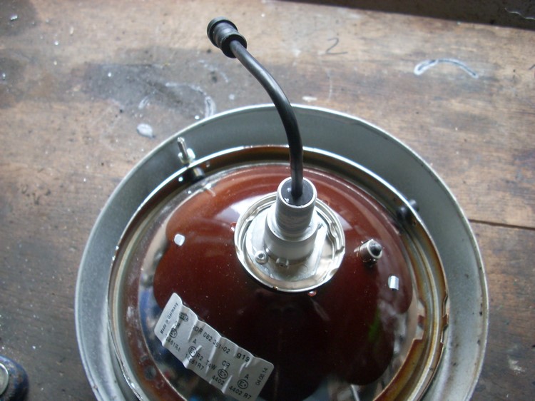

Ce qui à été moins facile , c’est de les monter dans mes phares , vu que sont des « code européen » et que les ampoules
ne sont dispo qu’en H4 .
Vu le prix , je n’avais pas envie d’investir dans une paire de phares neuf , surtout que j’avais changé les paraboles
des miens lors de la resto du combi .

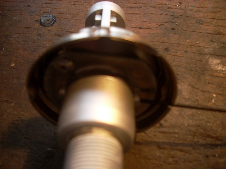

Jusqu’à présent j’utilisais des ampoules H4 à culots « code européen » :

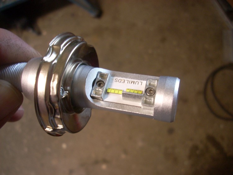

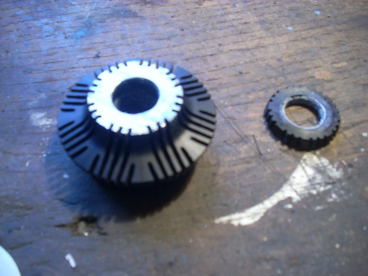

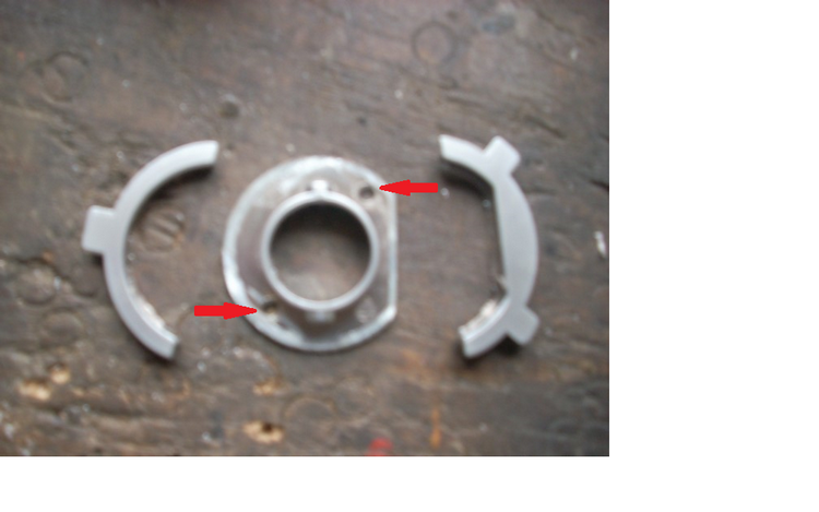

Si l’aventure vous tente , voila comment procéder pour adapter ces fameuses ampoules led . :wink:

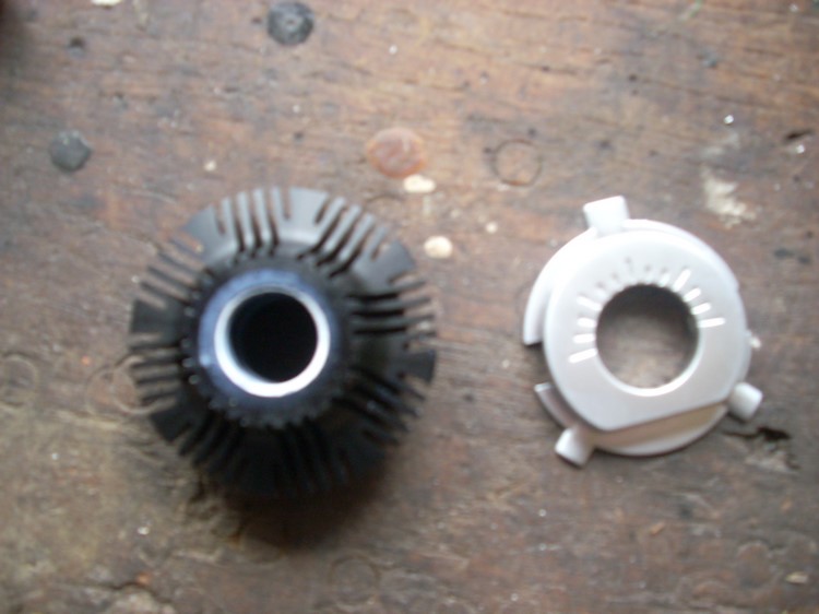

Elles sont bien conçues , les deux éléments à modifier pour l’adaptation sont démontables .

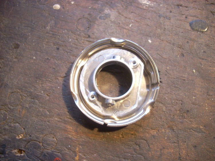

Tout d’abord on découpe le rebord avec les ergots H4 et on perce deux trous de 3.2mm dans le flasque :

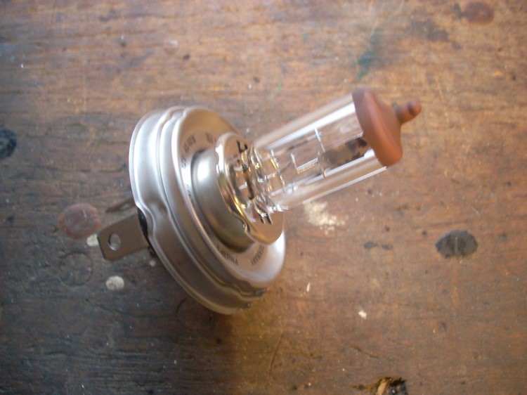

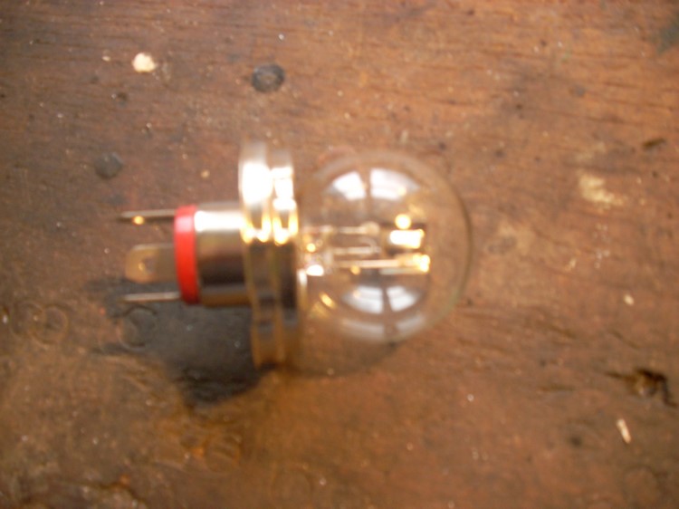

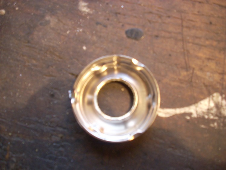

Ensuite il vous faut une ampoule « code européen » qui va servir de donneuse :
afin d’en récupérer le flasque :

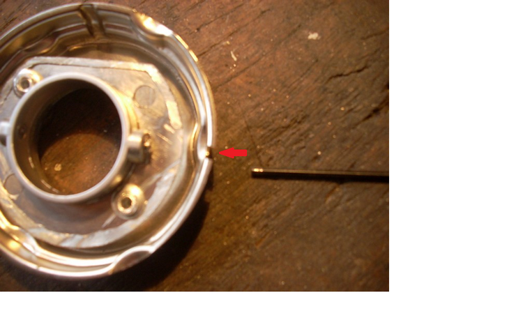

le flasque de la led est ensuite riveté sur celui de la « CE » , attention respectez bien le sens de montage de l’ampoule :
pensez à faire aussi une encoche dans le rebord pour pouvoir passer la clé BTR (fournie dans le kit) nécessaire au montage :
Remontez le flasque sur l’ampoule led :

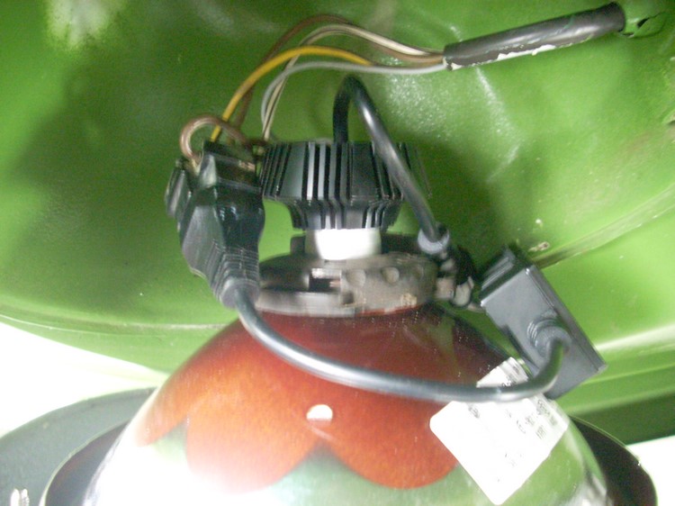

Sur mon 73 j’ai dû raccourcir le refroidisseur au cul de l’ampoule de 5mm , mais vérifiez avant si ça rentre ou pas dans votre
bol de phare :

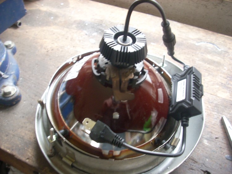

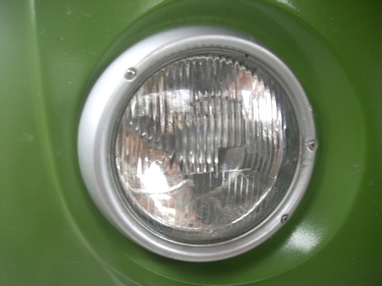

L’ensemble prêt à être installé :
ça fait un peu de bazars , mais tout rentre :
ni vu ni connu :
à droite du H4 et à gauche du LED :sunglasses:
:grin: :grin: :grin:

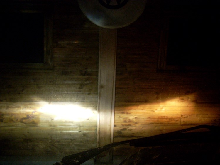

J ai perso renvoye des lumileds H1 que je destinais a la moto.
Apres montage des led…j ai ete decu…je m explique
C est blanc comme du xenon, donc c est bien
Mais
Il y a un manque de profondeur, ca eclaire fort de pres mais pas tres loin
Tu en penses quoi, fait un test de nuit, je veux bien ton feedback ?
Pour le combi j ai monte du xenon H4, il y a deja quelques annees, toujours aussi content.
