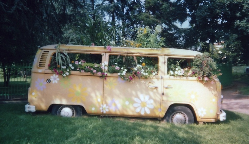

Westyfleur
bin t’as du courage… en tout cas tu as bien raison d’être prévoyant.
Certains devrait prendre exemple sur toi ça leur aurait éviter de tout éclater… lol
Salut Bruno,
Il y a le cousin germain de Westyfleur dans « Topic de l’étrange » :grin: :grin:
Biz et à bientôt
Dokaberry
Merci François,
Je l’avais vu . :wink:
En fait c’est pas un pot de fleur , c’est juste que le gars avait personne pour arroser ses plantes pendant les vacances . :roll_eyes:
:grin: :grin: :grin:
Les combis, c’est comme les maisons, c’est jamais vraiment fini.
Travail bien :grin:

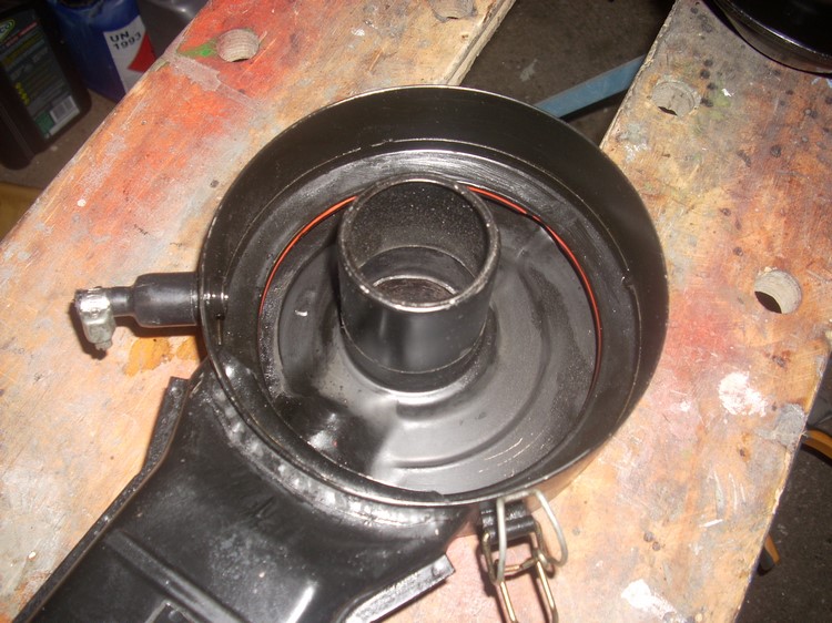

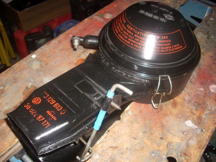

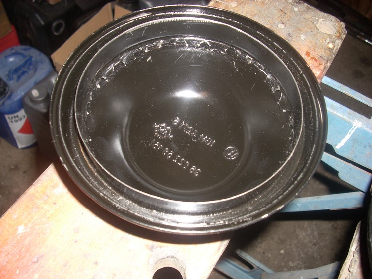

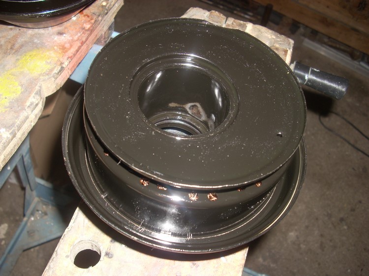

Voila donc de quoi il en retourne , vous souvenez tous de mes filtres à air de 1200 à bain d’huile :
Il ma pris l’envie de les modifier quelque peut , intérieurement , afin de les rendrent plus performant sans en changer
le look extérieur .

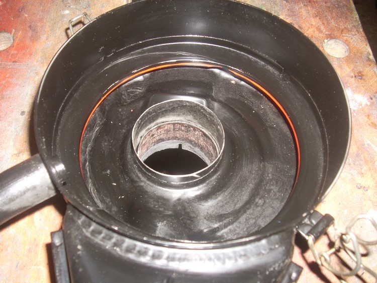

Tout d’abord , j’ai viré le filtre en laine d’acier du système à bain d’huile : :flushed:
Puis raccourci le tube d’aspiration : :flushed: :flushed:
Et tout ça , pour y mettre ça à la place :
On referme , ni vu ni connu . :smiley: :smiley: :smiley:

Bravo Bruno et dit moi sa donne quoi de plus cette modification. Sa respire mieux ]
Outre le fait que la réputation des filtres K&N ne soit plus à faire .
Les filtres à bain d’huile , bien que très efficace pour les régions poussiéreuses , c’est un peu crado et restrictif
coté admission d’air .
Pour en savoir plus sur les filtres K&N regarde ici : knfiltres.com/facts.htm
OK merci Bruno ]
Merci Seb,
En fait c’était l’idée de départ , mais faute d’avoir pu trouver un troisième filtre pour faire des essais , l’idée à traînée
tout ce temps dans un coin poussiéreux de cerveau dérangé . :stuck_out_tongue:
Aujourd’hui c’est fait :smiley:
Allez reste plus qu’à dépoussiérer une autre idée … :grin: :grin: :grin:
Clean cette petite adaptation :wink: faut le savoir que ça été modifié.
va vraiment falloir qu’on se rencontre…à 150kms l’un de l’autre, on bosse sur les mêmes idées…on pourra comparer. :wink:
sauf que je suis resté en bain d’huile, et c’est super silencieux.

sympa le KN dans une grosse boite a air…
et en terme de bruit ca donne quoi ?
C’est évidement plus bruyant que les bains d’huile , ça ronfle plus , mais c’est assourdi par les boites à air .
