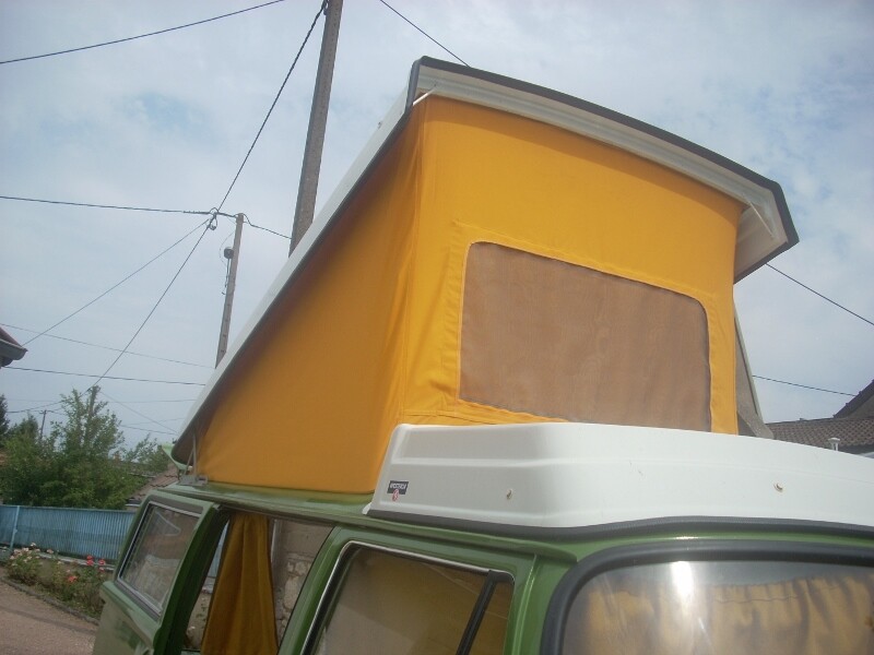

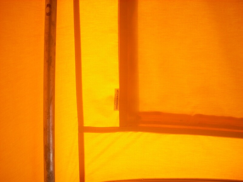

Dernière petite chose ,

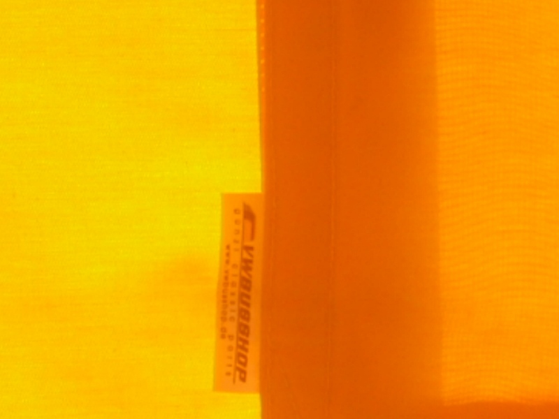

la toile de la rehausse est posée :
Aucune difficulté particulière pour la mettre en place et comme vous allez me le demander ,
je vais vous prendre de vitesse , elle vient de là :
vwbusshop.de/epages/GuenzlCl … 05D%20G%22
Détail qui a son importance la moustiquaire est démontable de la toile , ce qui permet de la changer
sans démonter la toile du combi . :wink:
Et voila :grin:
Bruno
Encore du beau et bon boulot Bruno :wink:
Mouais… elle aurait été mieux en vert… :stuck_out_tongue:
Super boulot. Je suppose que les meubles seront du même niveau.
Patrick
J’adore ce jaune qui claque sur ta toile de rehausse :wink:
il sera assorti au cœur des marguerites :laughing:
Ton travail est toujours aussi soigné Bruno!

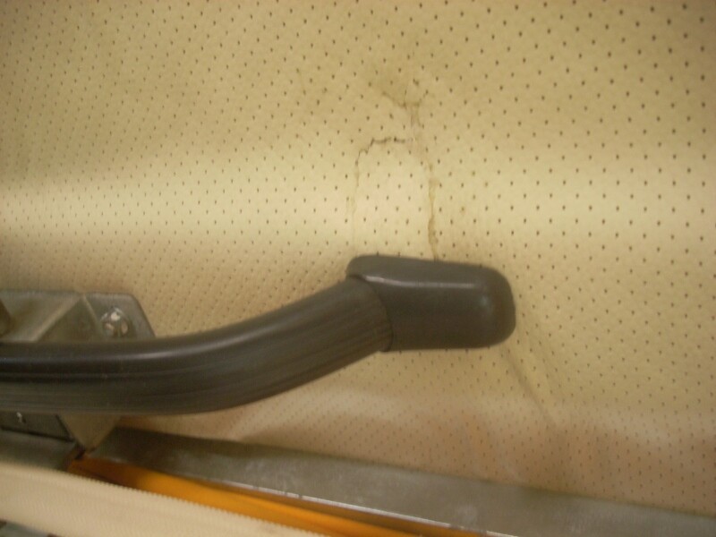

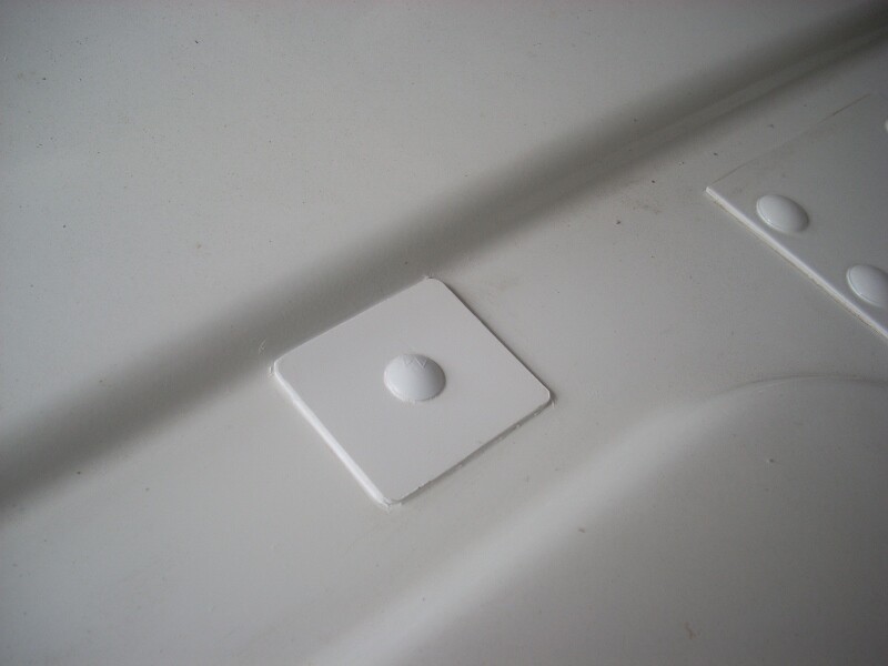

petite mésaventure arrivée pendant le Berry-week ,
vous savez du genre qui n’arrive que lorsque vous avez fini une resto . :imp: :imp: :imp:

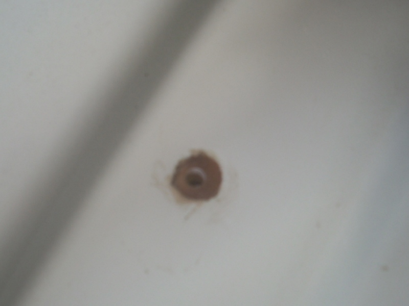

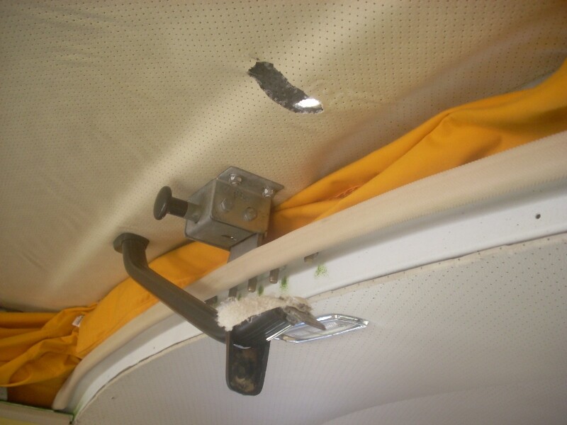

La poignée de la rehausse m’ai restée à la main en voulant fermer le toit , la vis est passée à travers la fibre
et a arraché au passage un bout du ciel de toit . :slightly_frowning_face: :slightly_frowning_face: :slightly_frowning_face:
La looze j’vous dis . :cry:

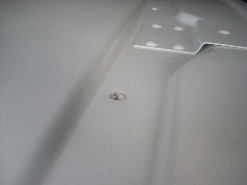

Le trou dans la fibre ça ce répare plutôt bien , mais l’accroc dans le ciel de toit …
donc rebouchage du trou et reperçage :

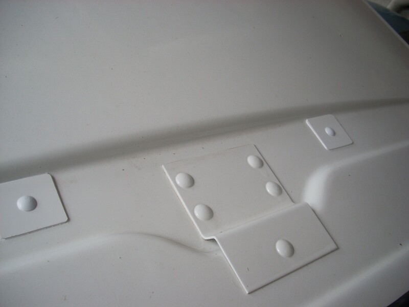

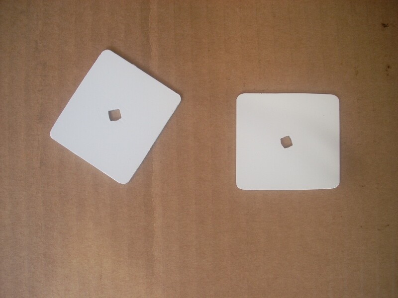

Puis fabrication de deux plaques en inox pour renforcer le toit :
et pose de l’ensemble :
Dire que je l’ai ouvert et fermé des dizaines et des dizaines de fois depuis neuf ans que j’ai le combi
et ça lâche une fois que le toit est restauré . :imp: :imp: :imp:
Alors si vous restaurer votre toit westy pensez à renforcer les deux vis de la poignée avant qu’il vous arrive la même chose . :wink:

:smiling_imp: :smiling_imp: Merdum !
Tu t’en sors bien, propre ta réparation. Y’a que toi qui le sais et ça ne saute pas au yeux quand on voit le reste du boulot effectué :smiley:
Il est beau ton bibi, il est beau … Mais fallait bien un défaut non ?!!
Bien fait haha !!! lol :stuck_out_tongue_winking_eye:
moi aussi la poignée m’est restée dan la main un beau jour :roll_eyes:
mais comme c’est un 74, je n’ai pas de revêtement à l’intérieur du toit, la réparation est donc invisible… ouf… :grin:

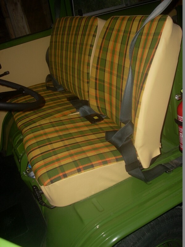

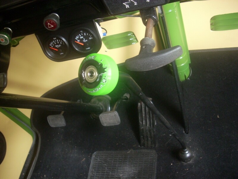

Dernière avancé du chantier ,

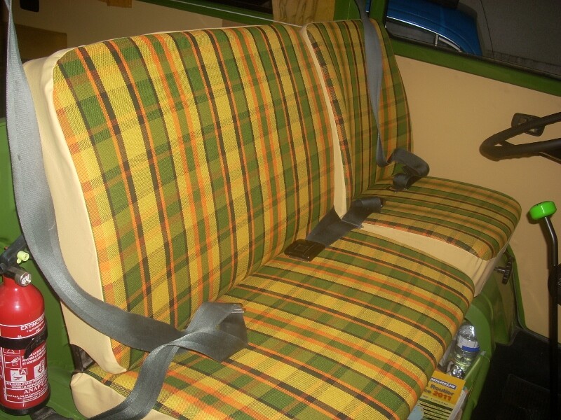

la pose des housses de siège avant , que je n’avais pas eu le temps d’installer jusque là :

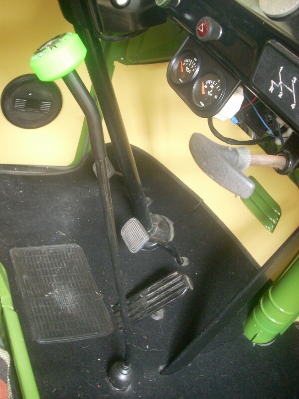

Et la pose d’un quick-shift sous le levier de vitesse pour réduire le débattement ,
ainsi qu’un pommeau de levier personnalisé , histoire d’associer mes deux passions :

super beau boulot de réalisé :sunglasses: :sunglasses: :sunglasses:
j’en vois une autre de passion :laughing: :laughing: :laughing: :laughing: :laughing: sur le bouton :smiley: :smiley: :smiley:
bien vu !!!
:smiley: :smiley: :smiley: :smiley: :smiley: :smiley: :smiley: :smiley:
Il a un peu vieillit ce bouton , je vais prochainement le remplacer par un plus noble . :wink:
Moi j’ai une boule de billard que j’ai percé mais c’est pas ma passion :laughing: :laughing: je trouvai juste le pommeau d’origine beaucoup trop petit !! C’est super cool la roue de skate, elle tourne avec le roulement à bille ?

C’est très sympa d’avoir mis cette roue sur le levier de vitesse. Même question: elle roule sur elle même?
Non elle ne tourne je l’ai bloquée , ça aurai été gênant si elle avait tournée .
