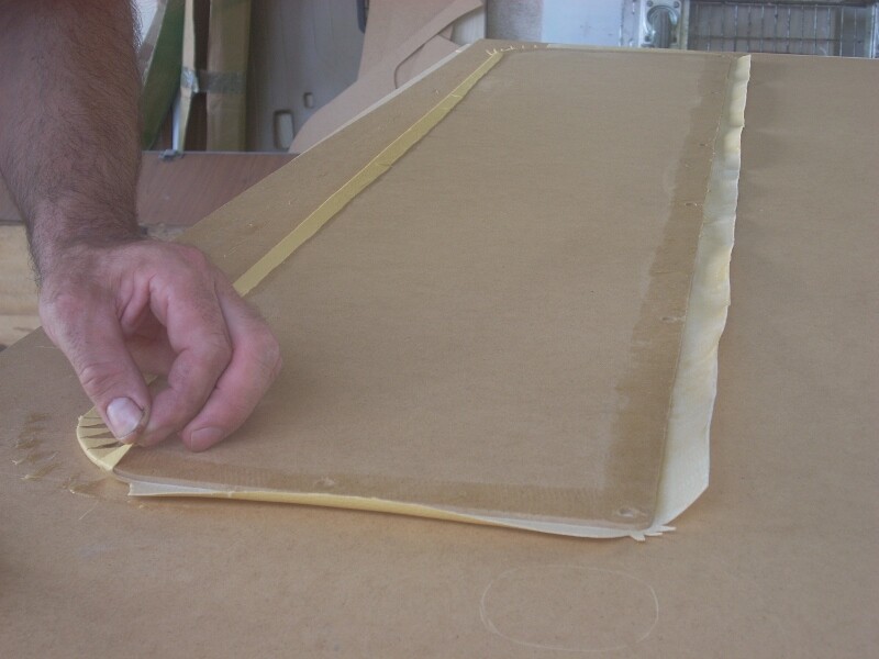

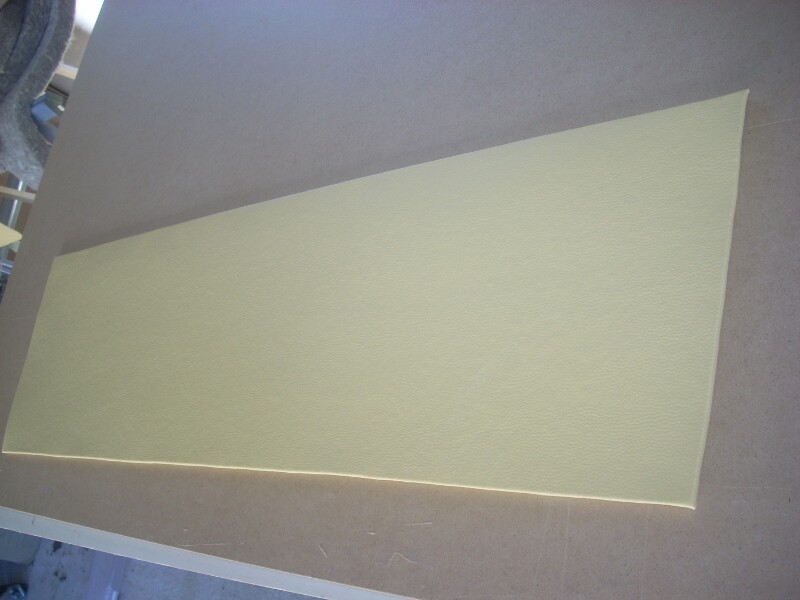

Bonjour à tous,

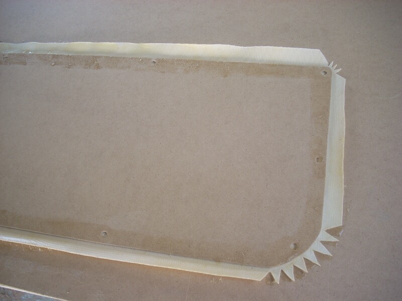

Comme promis je met quelques détails sur la fabrication des panneaux ou plutôt sur la méthode pour
les recouvrir de skaï .

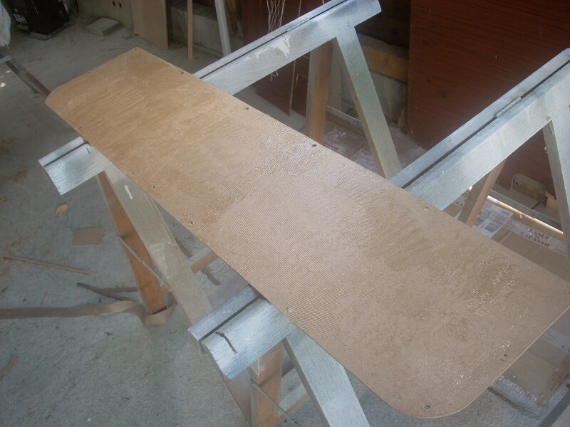

Les panneaux ont été découpés dans du MDF de 3mm à l’aide des anciens qui ont servis de gabarits .
J’ai pris pour exemple le panneau de hayon , mais la méthode est identique pour tous , même pour
les bandes d’habillages du bord de toit sur les westy ( environ 2.40 m de long par 10 cm de large ) .

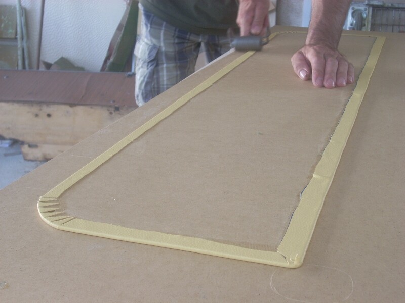

Tout d’abord il faut découper le skaï avec deux bon centimètres de plus tout le tour .

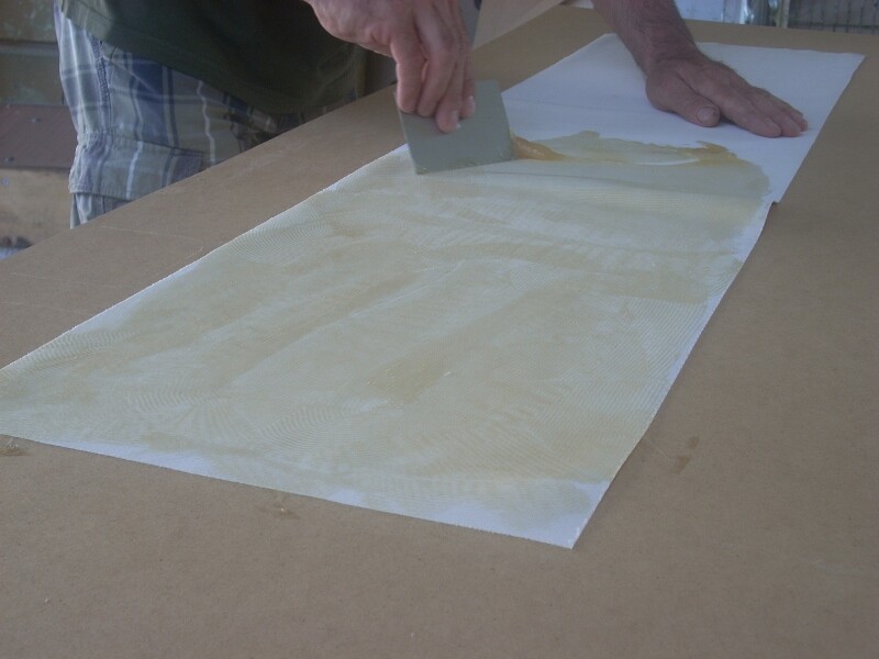

Puis on encolle le skaï avec de la néoprène en gel ( plus adaptée et plus facile à utiliser que la liquide ) .
Bien sûr il faut travailler sur une table suffisamment grande .
Attention il faut appliquer la colle sans faire de sur-épaisseur car le moindre patté risque de ce voir
et de faire une bosse sous le skaï .
Puis on encolle le panneau à son tour .

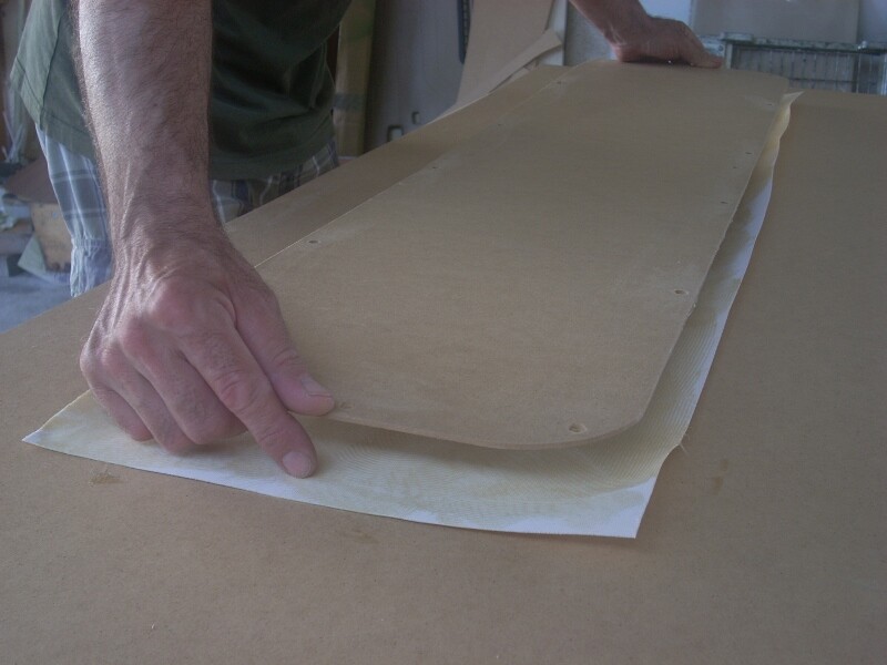

Une fois que la néoprène ne colle plus aux mains ,on va pouvoir procéder au collage des deux parties .

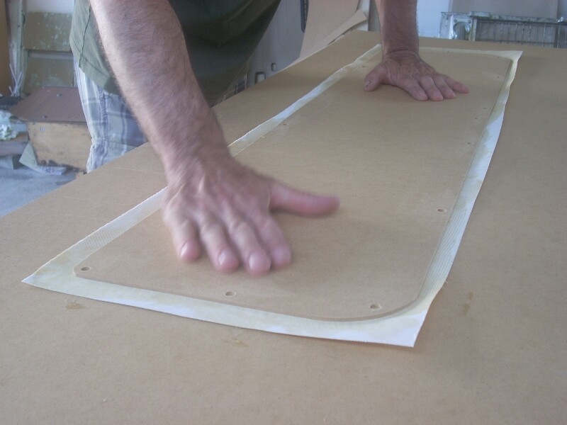

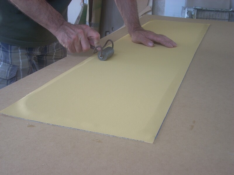

Le skaï étant à plat et bien tendu sur la table , on vient poser le panneau dessus .
De cette façon il y a peut de risque de faire des faut plis .
On presse fermement avec les mains .
Puis on retourne le panneau et presse cette fois ci sur toute la surface du skaï à l’aide d’un rouleau en caoutchouc .
Bon le mien est un peu petit mais il en existe des plus grands avec double poignée qui sont tip top .

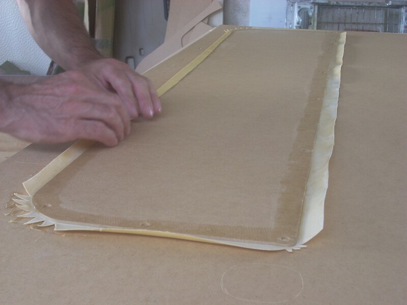

On retourne l’ensemble , on fait les entailles nécessaires pour le pliage et on encolle à nouveau .
Ensuite on replis les rebords et on presse avec le rouleau .

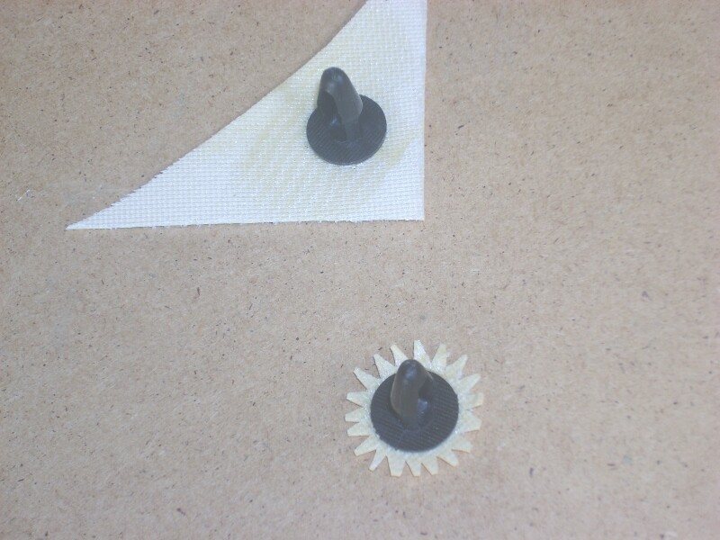

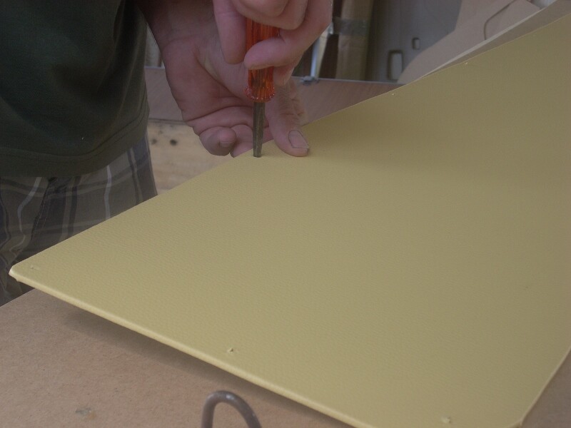

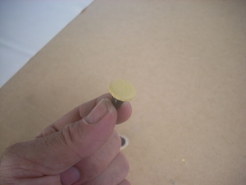

Reste plus qu’a repercer les trous des clips à l’aide d’une pointe carrée ou d’un poinçon .
Pour les clips on récupère les chutes de skaï et on colle dessus mais là autant vous dire que c’est long .

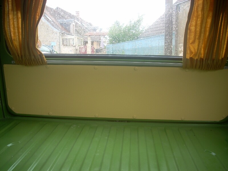

Et voila le résultat une fois posé .
ATTENTION les solvants de la colle néoprène sont dangereux , il faut travailler
dans un endroits bien ventilé et porter un masque .
Euh !!! non pas celui là … l’autre .

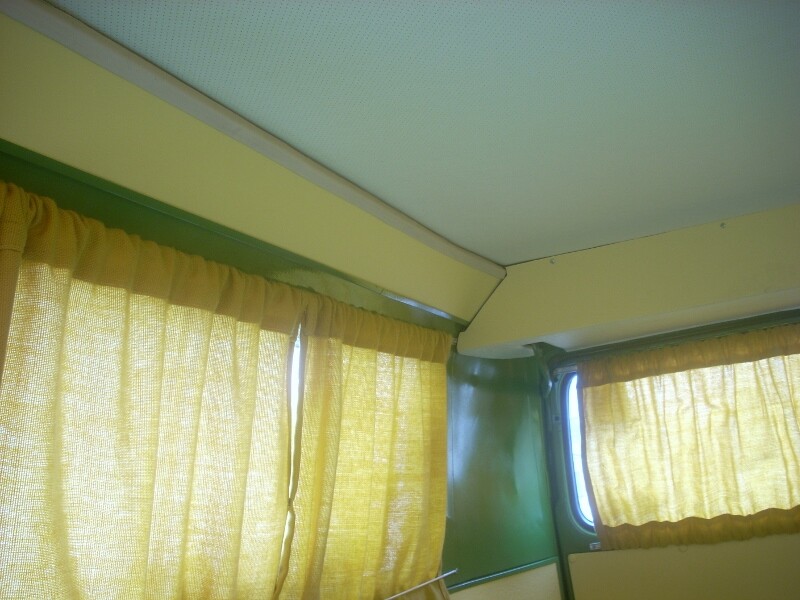

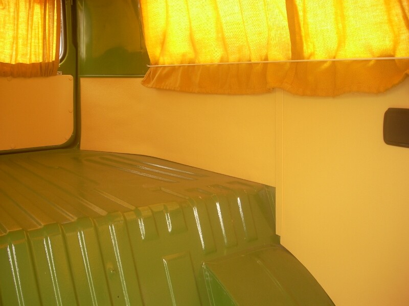

Petit point sur l’avancée des travaux .
et surtout sur la fin de l’habillage intérieur .

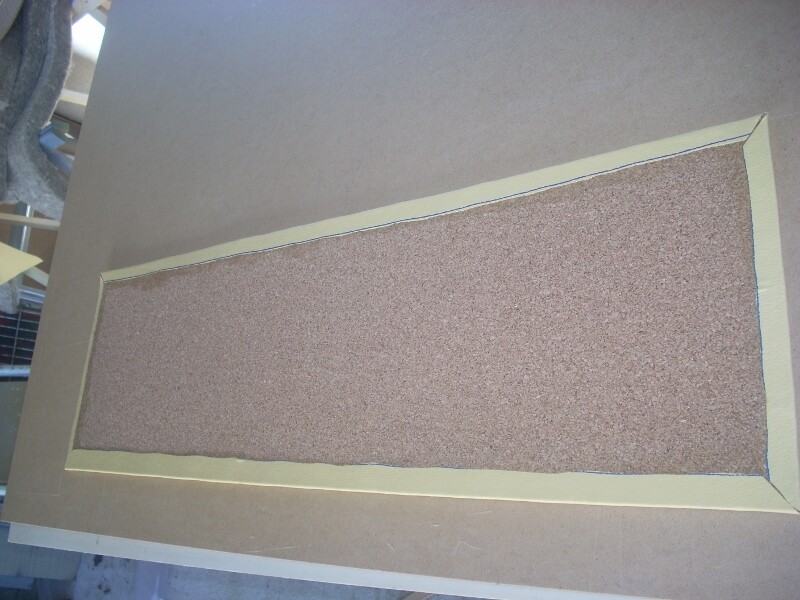

pour les panneaux arrière ,ceux qui sont au dessus du compartiment moteur ,
là pas de MDF utilisé mais du liège en 4mm d"épaisseur histoire d’isoler un peu et de pouvoir suivre les formes
au plus près coté remplissage d’essence .

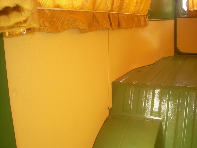

et une fois posés :

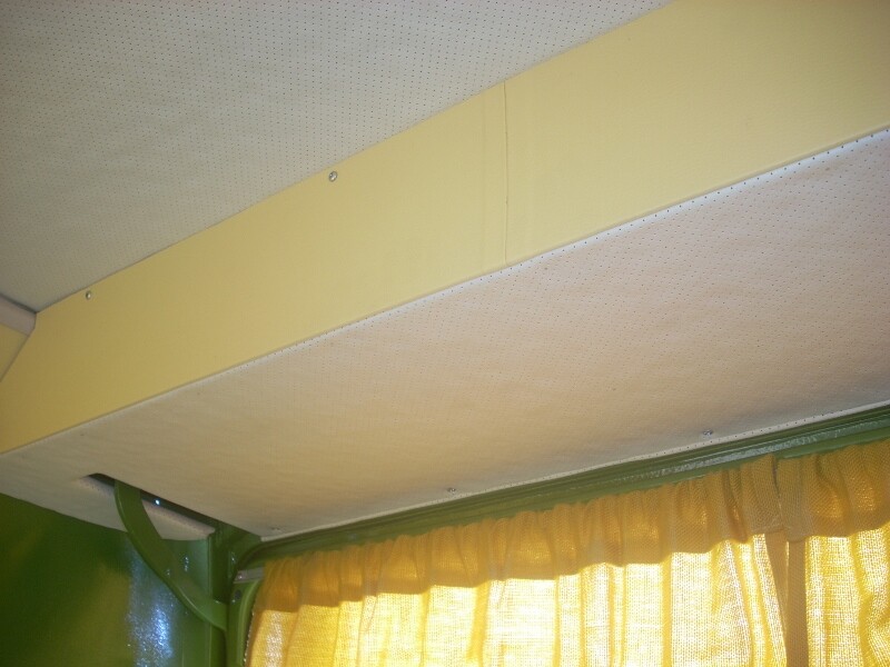

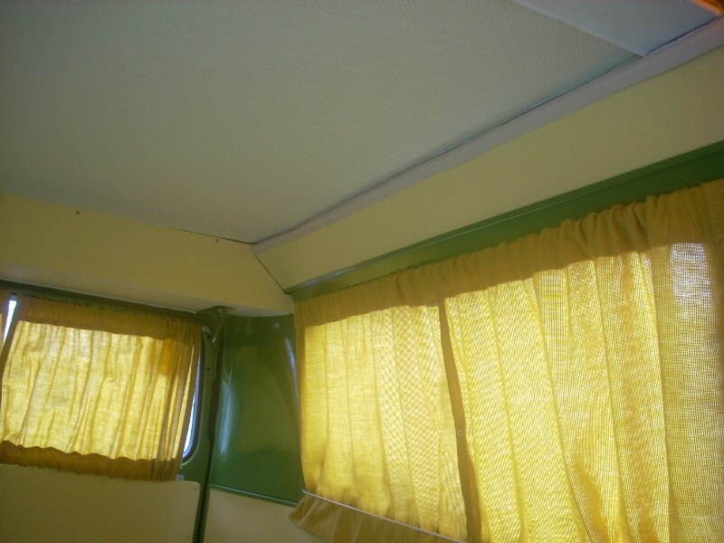

ensuite les habillages au dessus des vitres :
ainsi que le cache mécanisme d’ouverture du hayon :

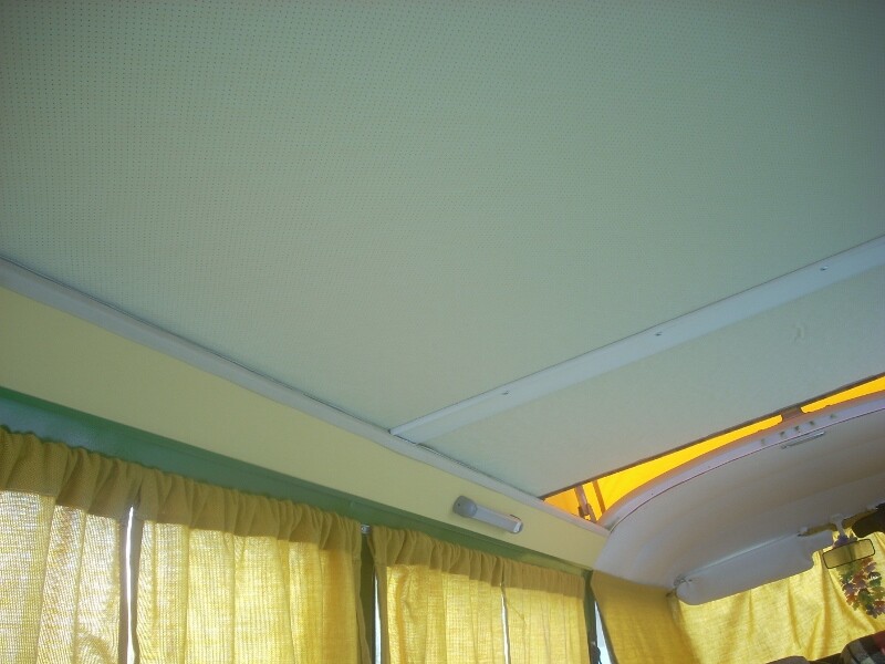

et le plafond recouvert du même ciel de toit que la rehausse :

Chapeau l’artiste !!
Super rendu.
Quel plaisir le soir quand tu te coucheras et que tu admireras ton beau boulot !!
Encore un travail très soigné, de belles finitions
Tu n’as pas de meuble sur le hayon arrière?
Bravo pour ce chantier et un combi tout beau tout neuf
Super rendu.
Merci,
mais quand je me couche c’est que je vois plus rien .
merci,
non je n’avais pas de meuble arrière , juste un cache en plastique un peu cassé dans les coins
et tout déformé par la chaleur .
Le jour où je posterai les photos « avant » / « après » , je pense que le contraste va être saisissant .
