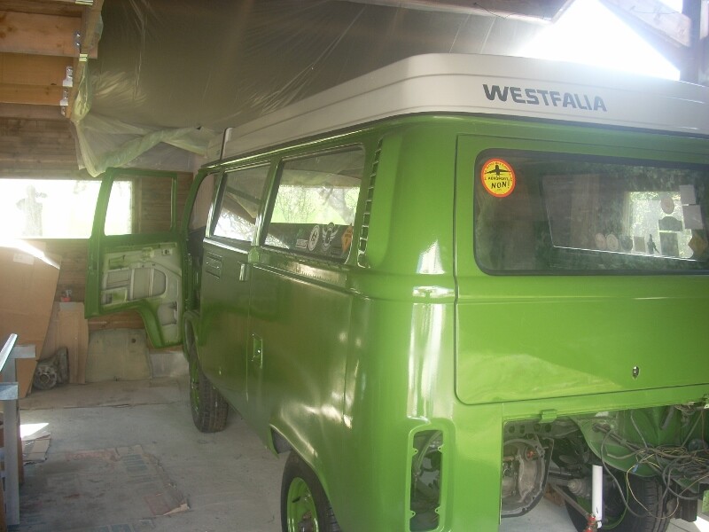

remontage en cours , pas beaucoup de photos à vous montrer , mais ça avance . :wink:
Aujourd’hui , passé cinq heures à me battre avec les joints de la porte avant droite. :slightly_frowning_face:
Et au final , que de la merde , la vitre est inmanœuvrable . :cry:
Quand je la descend elle embarque le lèche vitre extérieur qui se roule et la bloque ,
et quand je la monte c’est le lèche vitre intérieur qui accroche . :imp: :imp:
J’en ai plein le biiiip de cette daube de joints , ça sent l’arrêt du chantier …
tente en y mettant du talc… :question: :question: :question:

Trouvé une solution provisoire à mon problème de joints :slightly_frowning_face:
J’ai viré le lèche vitre intérieur et passé de la graisse silicone sur lèche vitre extérieur . :thinking:
de toutes façon j’ai pas de temps à perdre avec des joints de repro inmontables .
Reste plus que la vitre coulissante à remonter et j’attaque l’électricité . :wink:
