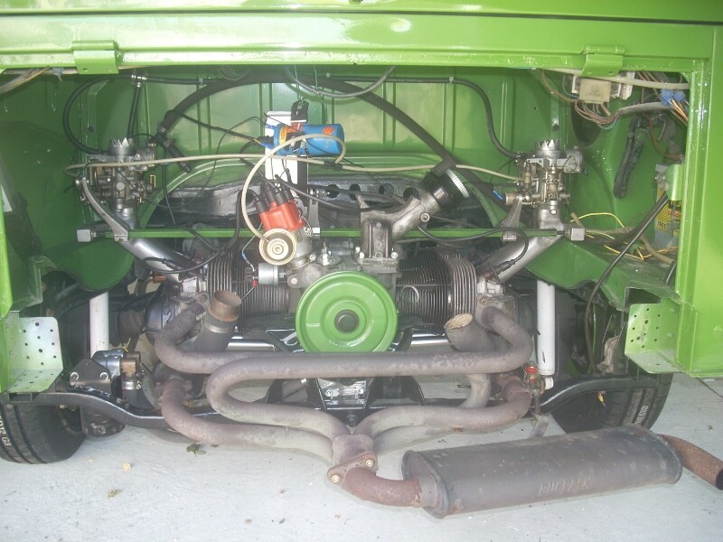

Bon ça y est , après un gros repos ce weekend , bin j’ai remis le nez dedans aujourd’hui … :thinking:
Tentative de démarrage du moteur , grosse pression , grosse sueur , les genoux qui tremblent … :open_mouth:
Et là , bin nickel , démarrage au quart de tour une horloge le truc … Ouffff enfin quelques chose
qui fonctionne . :smiley: :smiley: :smiley:
On est partie pour une dizaine de séances de trois minutes à 2000 t/mn avec refroidissement complet entre chaque .
:grin: :grin: :grin:

Bein , il n’y a plus de tôles et de turbine ??? :astonished:
Bein , non , faute d’avoir un banc de démarrage je fais le rodage statique sur le combi .
Après je ressort le moteur , je resserre les culasses et remonte la turbine avec toutes ses tôles . :wink:
