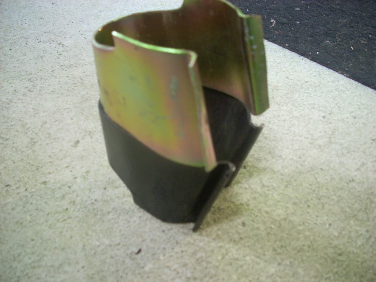

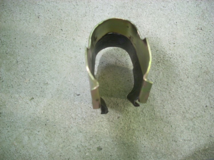

donc je commande un kit de fixation pour barre stab av et là après une bonne demi heure passée à m’agacer :imp: :imp: :imp:
impossible de d’enfiler l’agrafe , j’ai beau utiliser une pince étau plus un serre-joint , rien n’y fait . :imp: :imp: :imp:
Alors je compare les silent-blocs d’origine en caoutchouc et ceux en uréthane de la grosse barre , pareil , même dimension ,
juste le trou qui est plus gros , logique et la matière plus dure .
Et là je repense que les colliers d’origines doivent être quelques part dans le fond de la poubelle à ferraille ,
je les retrouvent et les superposent et là je comprend de suite pourquoi je galérais , il manque presque un centimètre
sur les neufs : :open_mouth: :open_mouth: :astonished:
un bon nettoyage un coup de peinture .
et cette fois en dix minutes tout est monté nickel .
moralité de l’histoire sur le kit j’ai juste utilisé l’agrafe que javais due couper pour démonter la vieille barre stab . :roll_eyes:

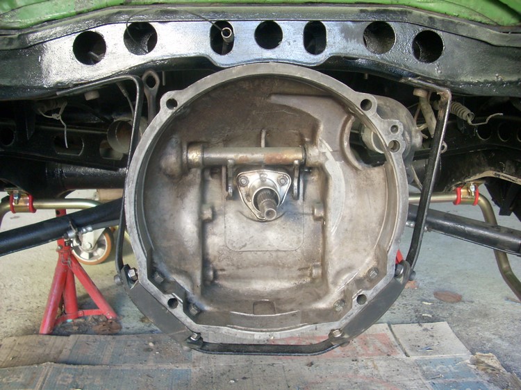

allez pendant que je suis couché sous le camion , remontage de la boite cox :
En espérant que celle ci fonctionnera mieux que la première .

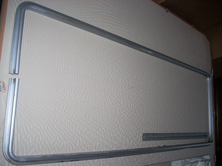

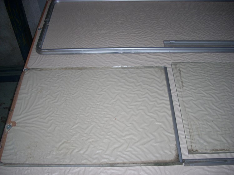

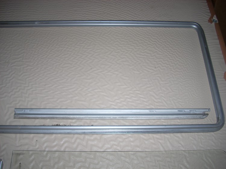

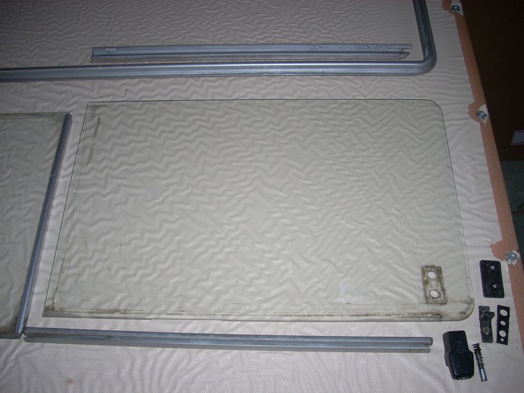

Au programme remise en état de la vitre coulissante et inversion de son sens . :open_mouth:
Et oui car la coulissante de la porte latérale ( sûrement un model pour popo ) était une gauche montée à droite . :thinking:
donc démontage de la bête :
Salut Westy…
Tu as été obligé de découper le gros joint noir pour retirer cette fenêtre :question:
Je dois installer ma jalousie et le joint est propre donc je me disais que j’essaierais bien de le sauver.
Merci de ta réponse.
Bon courage.
Salut ceparti,
pour ma part je l’ai coupé , mais il était foutu , décollé au niveau de la jointure et la flotte s’infiltrait ,
ce qui m’a obligé à refaire la baie de vitre de la porte coulissante . :slightly_frowning_face:
Mais tu peux très bien récupéré ton joint s’il est en bon état .
pour cela il faut faire levier de l’intérieur en glissant un large couteau à enduire sous le joint et pousser très fort ,
voir même avec le pied s’il le faut vers l’extérieur avec bien-sûr quelqu’un de l’autre coté pour rattraper la vitre . :wink:
