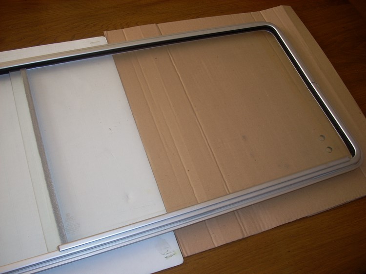

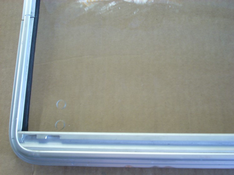

Suite de la resto de la vitre coulissante .
Tout d’abord , nettoyage et remontage dans le bon sens avec des joints neuf bien-sûr . :wink:

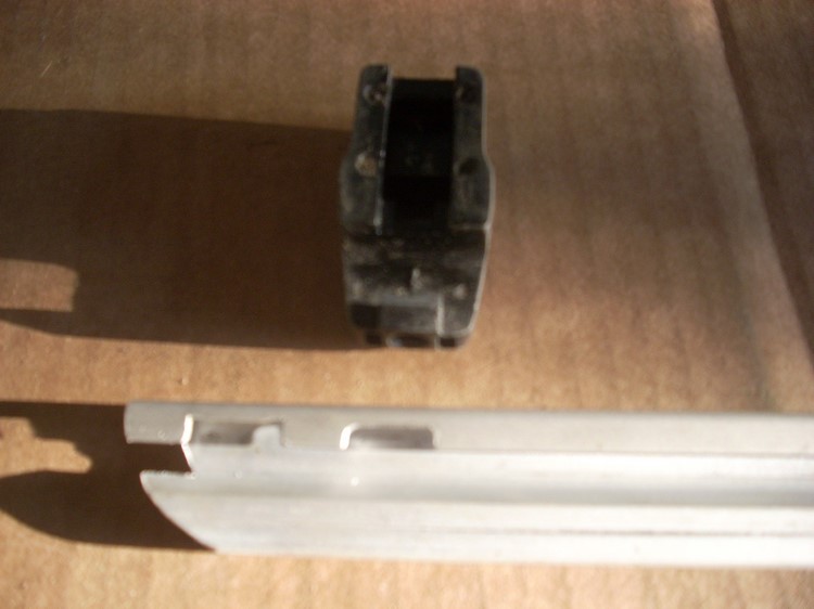

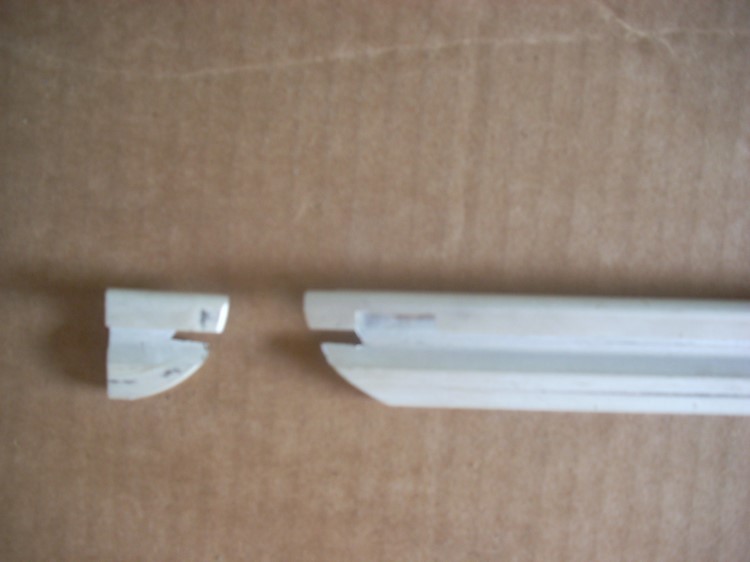

En fait pour inverser le sens de la coulissante , toute la difficulté est dans cette pièce :

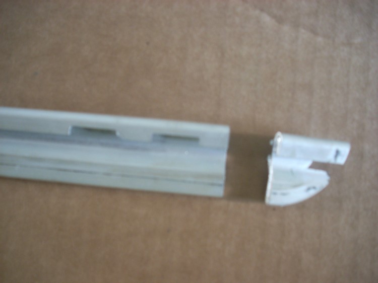

C’est le profilé qui serre au verrouillage de la vitre .
Il faut le recouper d’un bout et refaire le même arrondi de l’autre côté :
Sans oublier de refaire l’encoche pour le verrou .

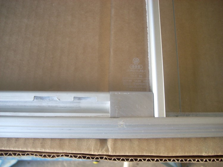

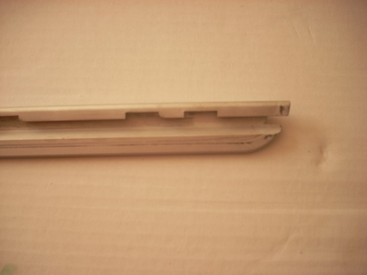

La pièce remontée à sa nouvelle place :

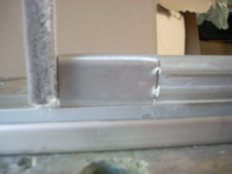

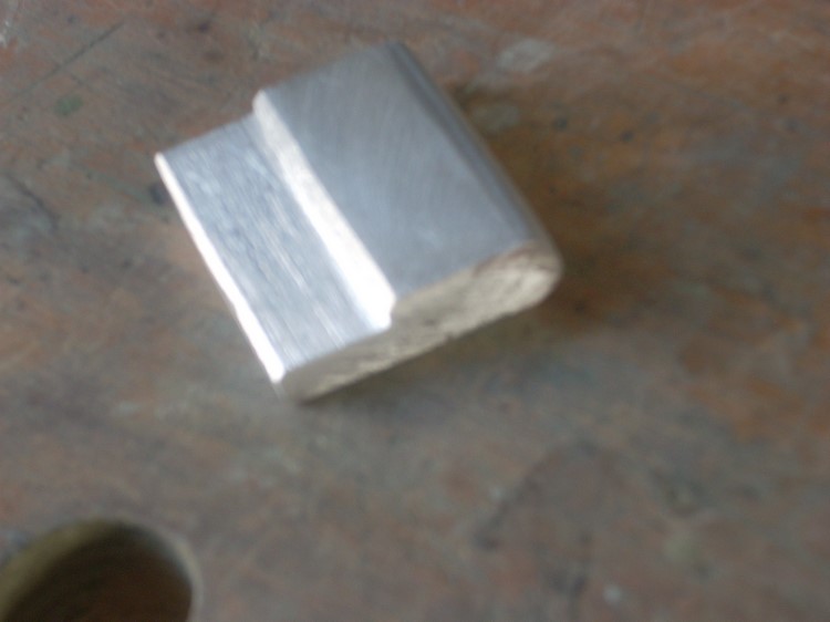

C’est bien beau de recouper mais maintenant il a un trou . :open_mouth:
Alors on refait une petite pièce en alu pour boucher . :wink:
On la met en place :

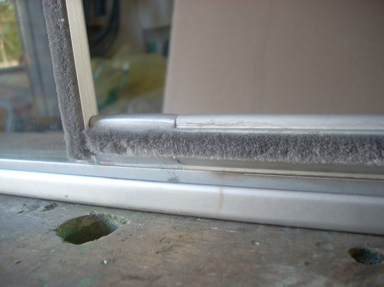

Et on remet le joint brosse , qui se glisse dans le profilé d’origine et se colle sur la pièce rajoutée :

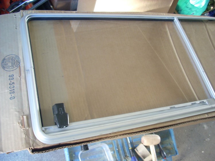

On remonte le verrou et c’est fini . :smiley:

Bravo :exclamation: :exclamation: joli travail sur l’alu :nerd:
Tu as mis un insert dans les gorges pour faire tenir le bout ou tu as soudé :question:
Rien de tout cela , c’est juste rentré en force dans la gorge comme à l’origine . :wink:
