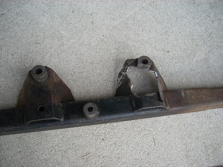

Merci Phil, :wink:
Mais la pompe à huile m’a obligée à faire quelques modif sur la barre de soutien moteur . :open_mouth: :laughing:
Pas de banc de démarrage pour l’instant , mais j’y pense .
Sinon à défaut je ferai le rodage statique sur la cox . :wink:
J’ai hâte de l’entendre rugir . :laughing:
Va être a raz du sol avec le carter supp+ la belle plaque de vidange… :smiley:
Mais beau travail tout de même.
Tu m’étonnes. Joli la découpe pour la pompe à huile !!! :laughing:
Patrick

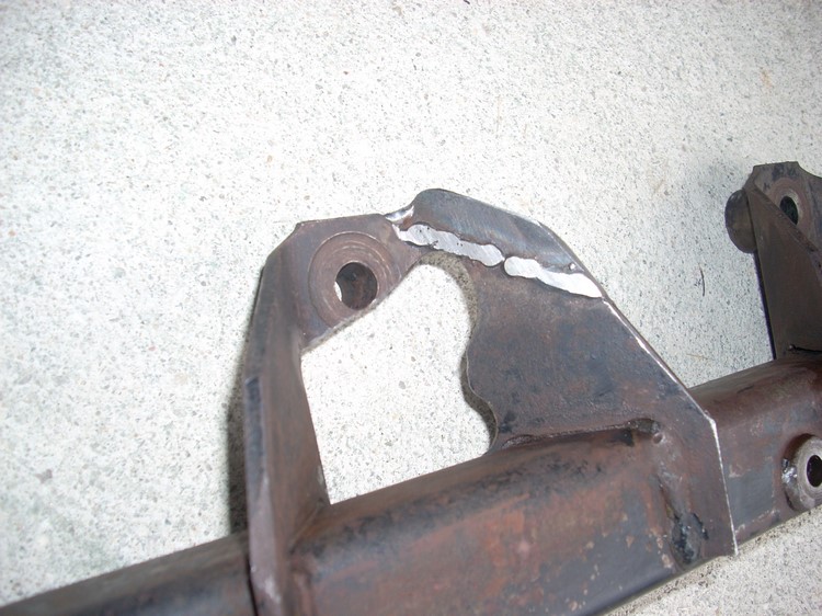

Jolie découpe mais ça ne va pas manquer de rigidité tout ça?
Normalement non j’ai renforcé la partie la plus affaiblie :
et comparé à certain qui n’hésite pas à couper totalement le support . :roll_eyes:

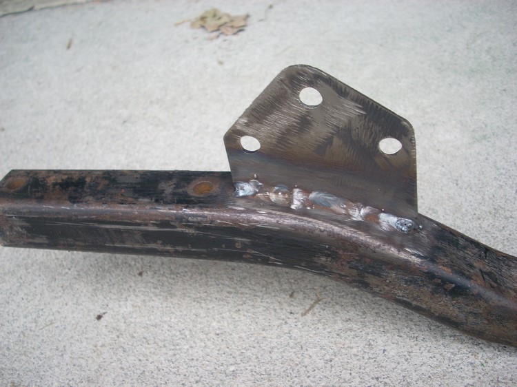

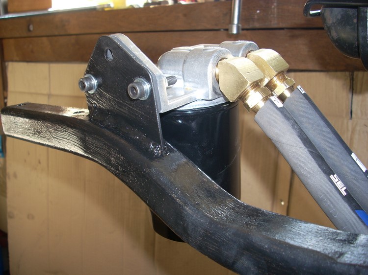

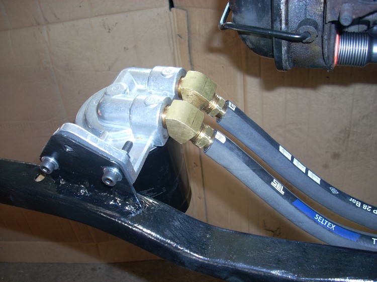

Ah oui c’est vrai j’oubliais un détail , la fixation pour le support de filtre à huile :
Je vous ferai un photo une fois le tout peint et installé . :wink:
Pas de soucis Pierre , je reste en auteur d’origine , et puis mon garage est fait sur mesure . :laughing:

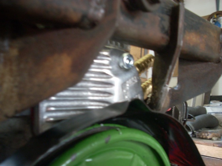

Dans la série pourquoi faire simple quand on peut faire compliqué :
Montage d’un radiateur d’huile de type 4 et donc agrandissement de la « dog house » :

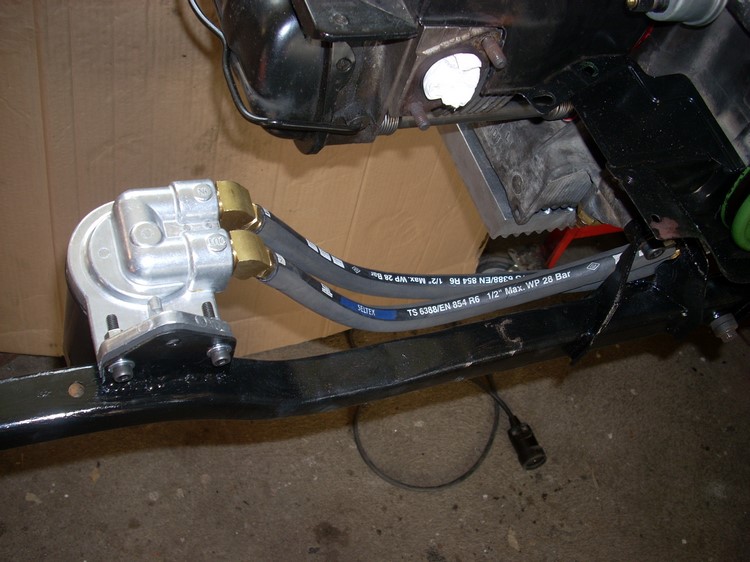

Montage à blanc de la barre de soutient moteur et du filtre à huile :
Hé bé !!! Il ne chôme pas le MIG. Beau boulot !!!
Bien trouvé la place du filtre à huile.

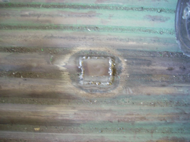

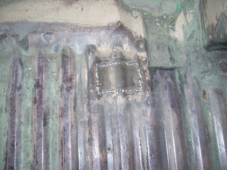

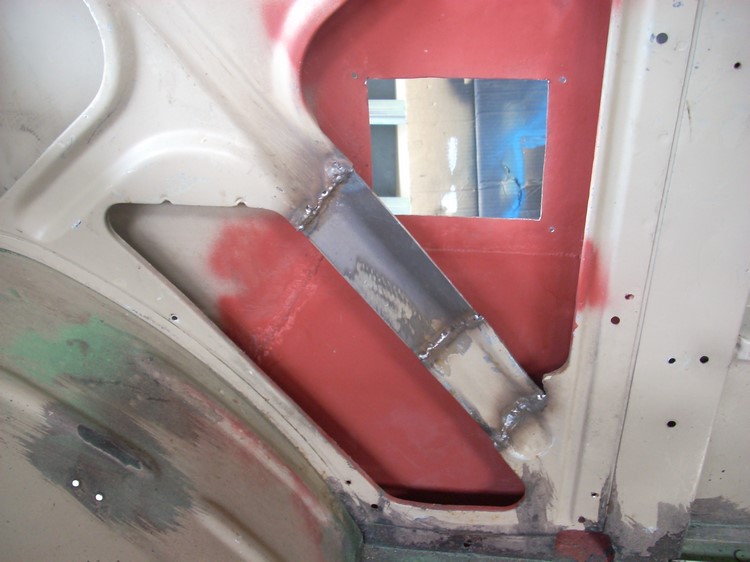

Réparation du renfort de panneau arrière qui avait été massacré à la perceuse et au burin pour faire passé
le tuyau de remplissage du réservoir d’eau .

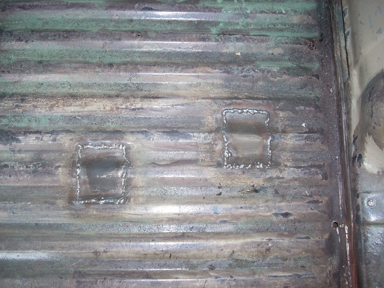

et rebouchage des trous dans le plancher de l’ancien réservoir d’eau et de son circuit :
Restera plus qu’a en faire des nouveaux . :roll_eyes: :grin: :grin:
