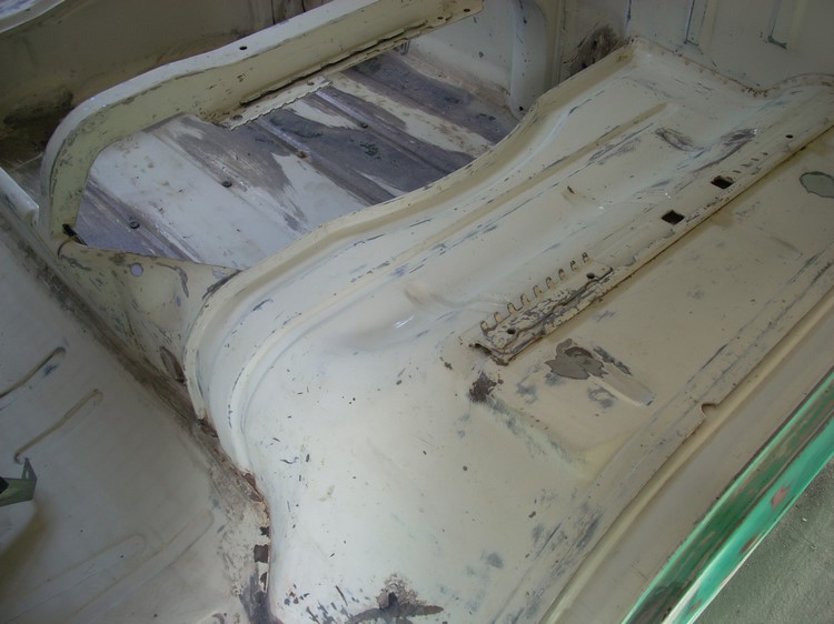

Salut à tous ,
Après une grosse pose je me suis enfin remis au boulot . :thinking:
Donc au programme ponçage, ponçage, grattage, ponçage, sablage, ponçage… :imp: :imp:

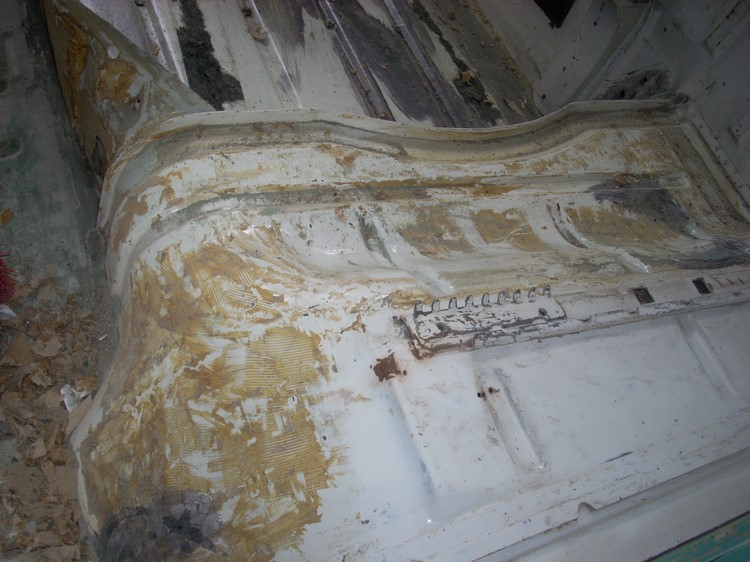

J’ai dû me battre avec la néoprène sous les sièges avant .
avant :
après :

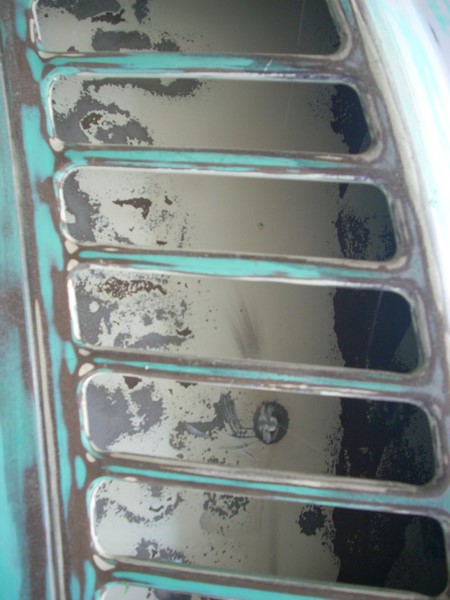

Et sablage soft des ouïes pour virer la peinture verte qui s’écaillait sans mettre tant que possible la tôle à nue .

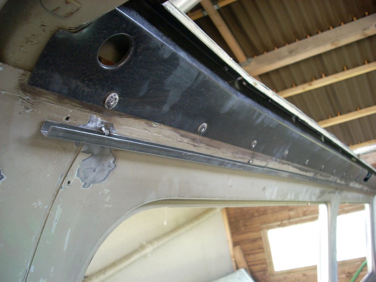

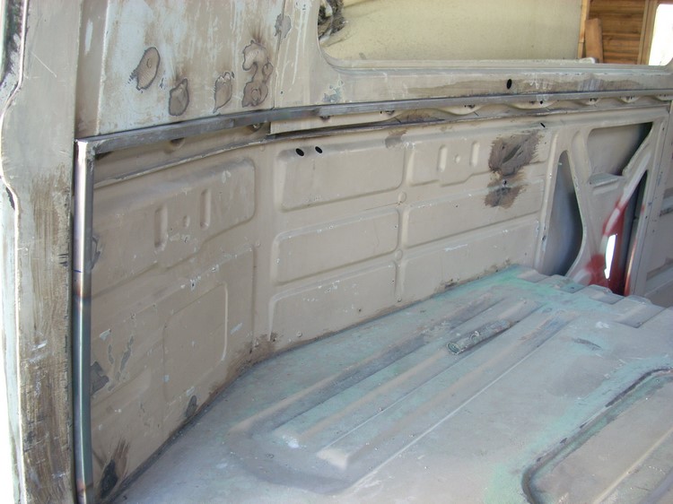

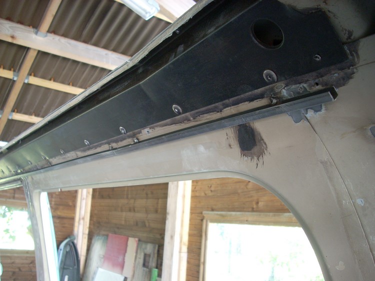

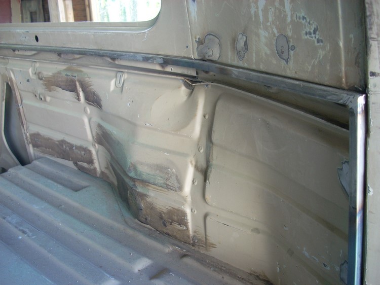

Et un petit plus à faire avant l’apprêt . :smiley:
Pose de profilés en U pour maintenir les panneaux de garniture .

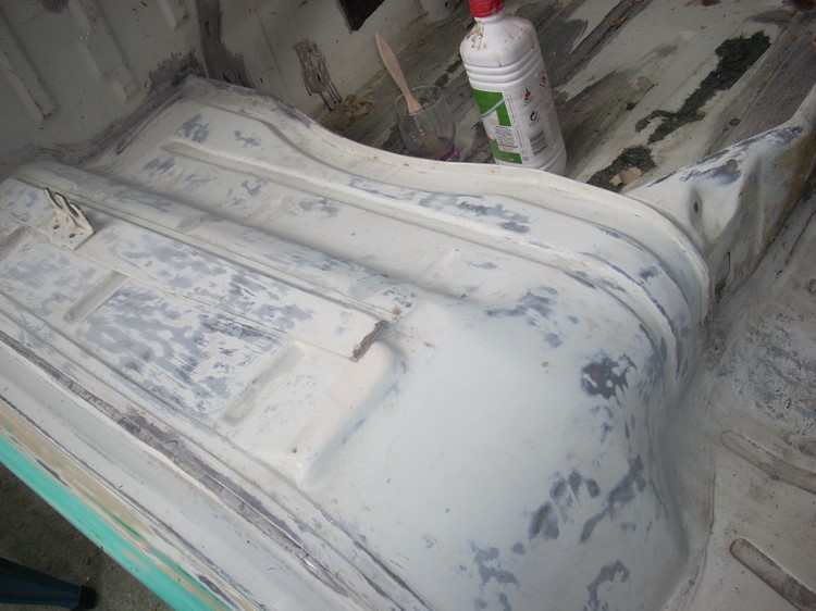

Je viens de passer l’après-midi a mastiquer et à poncer …allez la même demain et si c’est bon …
lundi apprêtage de la caisse . :laughing: :laughing: :laughing:
