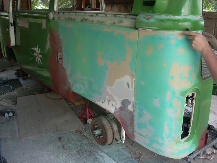

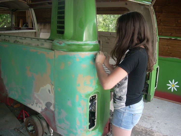

Le ponçage continue … et ce n’est que le début . :slightly_frowning_face:
Après Rémy c’est au tour de Vincent de s’y coller. :wink:
Même Elo s’est pris au jeu . :laughing:

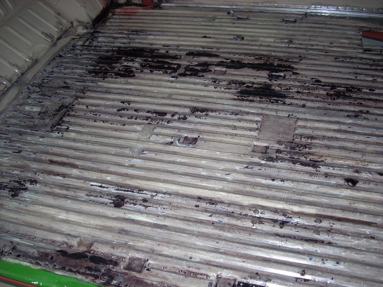

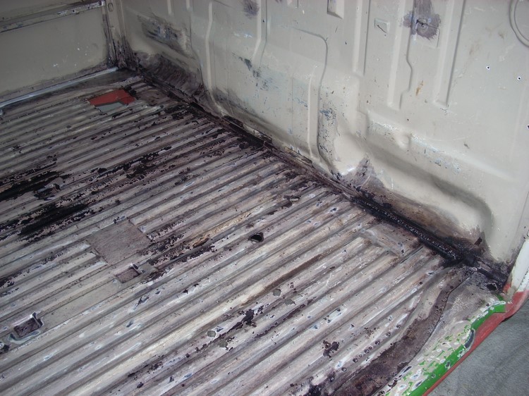

Le plancher lui a été traité contre la rouille .
Vivement demain qu’on remette ça . :grin: :grin:
Salut les Berrichons,
Eh, Vincent ce n’est pas la barbe qui faut poncé, mais la face avant de Westyfleur !!! :grin: :grin:
Francois
Ma barbe c’est ce matin que je l’ais poncée :laughing:
Il avance bien ce bus, cool :wink: tout le monde s y met, c est bien ca!
ça avance c’est sûr mais de là à ce qu’il roule pour le Berry-week c’est une autre affaire .
Et pour Fley j’ai bien fais de ne pas prendre ma place car l’intérieur ne sera pas fini . :slightly_frowning_face:
tkt j’arrive :wink:
met les bières au frais !
C’est ça la main d’oeuvre pas déclarée. On la paye pas cher mais du coup ça ne travaille pas vite. :stuck_out_tongue:

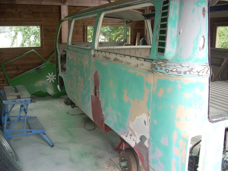

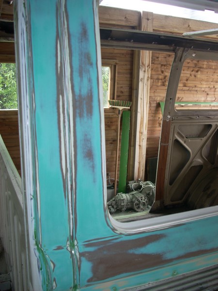

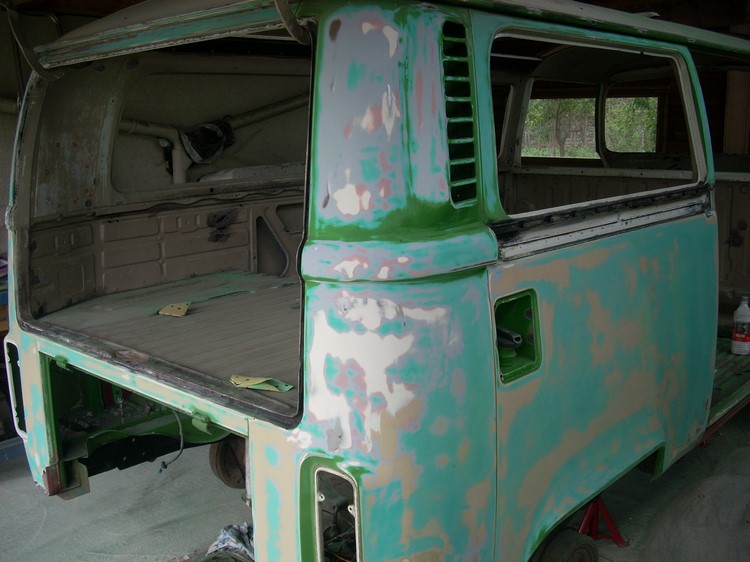

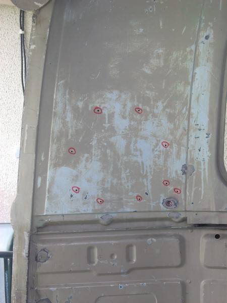

Bon , quelques news en image du ponçage qui avance bien . :smiley:

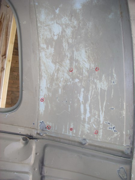

En ponçant on a découvert que le combi avait été peint en marron sur la partie haute avant d’être vert .

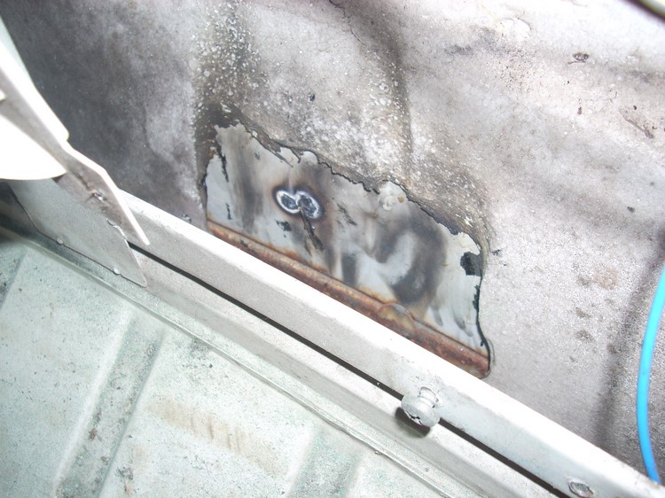

Une autre découverte moins cool celle là , en décollant le vinyl imitation bois , devinez ce que j’ai trouvé …
non pas des rivets …
mais des trous de vis :open_mouth: :imp: :imp:
Là franchement on se demande bien à quoi ils pouvaient servir ??? :astonished: :roll_eyes:
POUR ÉGOUTTER LES PÂTES EN GUISE DE PASSOIRE? :grin:

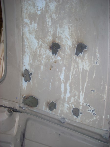

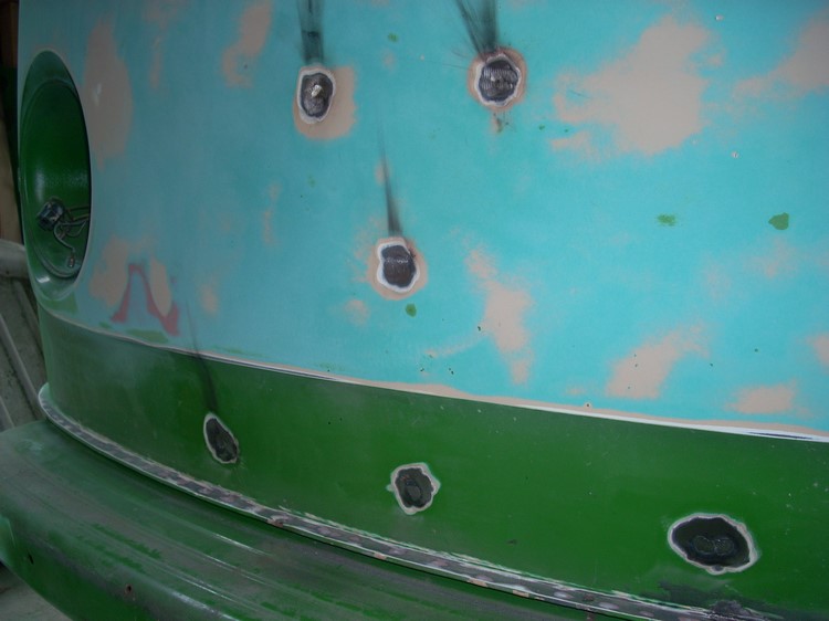

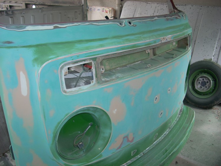

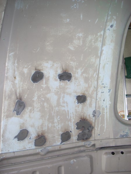

Bon !!! Tant Pis pour les nouilles j’ai bouché les trous de la passoire . :grin: :grin:
J’en ai aussi profité pour boucher les trous inutiles de la face avant ( anciennes fixations de plaque d’immat et de clips de sigle )
Je ne sais pas si c’est utile de le préciser mais les trous de plaque d’immat étaient déjà bouchés par des …RIVETS :imp: :imp:
Par contre j’avais oublié qu’il y avait du polystyrène à l’intérieur . :roll_eyes: :thinking: :astonished:
j’crois que tout est bouché cette fois. va falloir attaquer le mastic :wink:

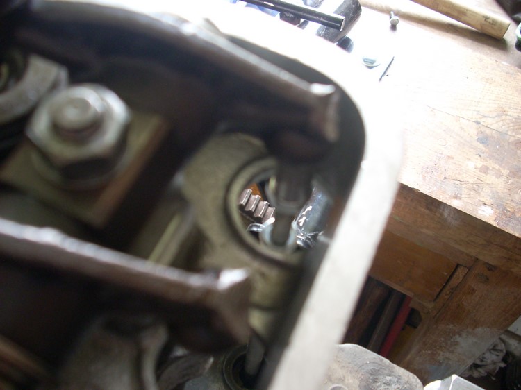

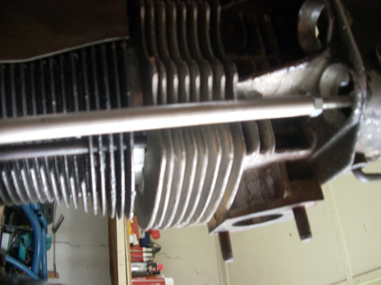

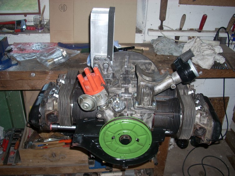

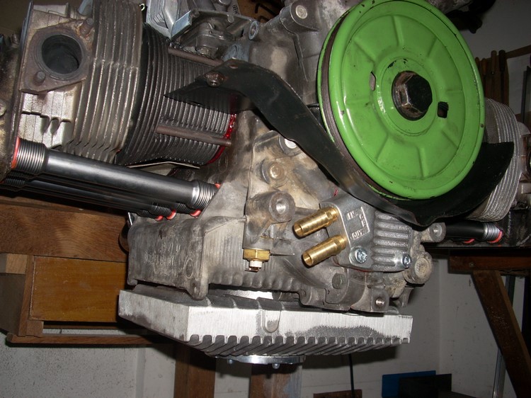

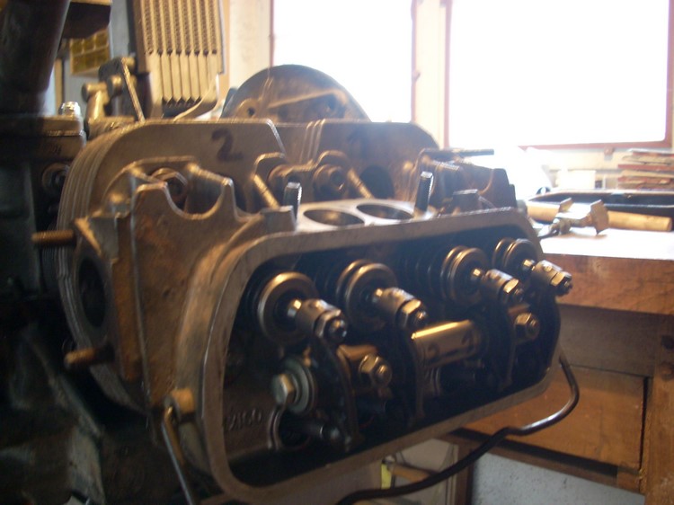

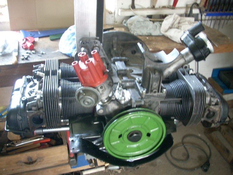

Ayant reçu enfin mes dernières pièces moteur j’ai pu finir de l’assembler .
Réglage de la géométrie de distribution à l’aide d’une tige réglable ( home made ) :
Le long-bloc enfin fini :
