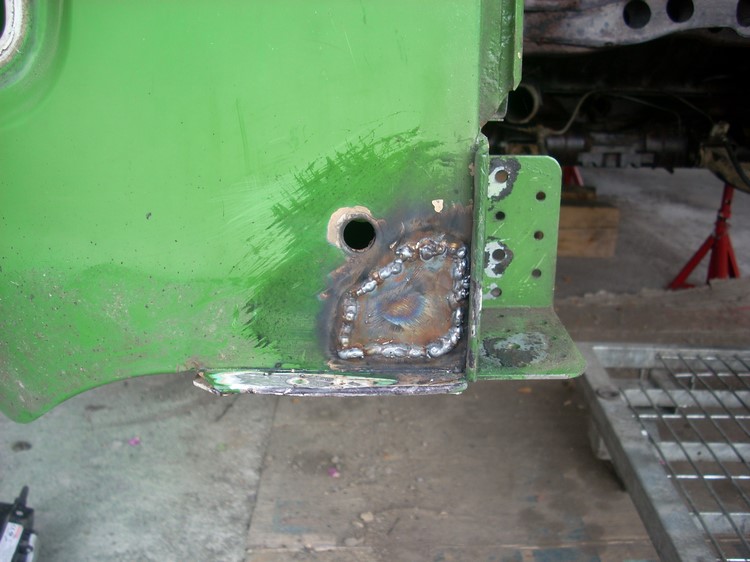

Donc reprise de la tôlerie ,
aujourd’hui la porte avant droite :
le vilain chtar et la fissure au dessus sont réparés .
demain je me remet sur la déformation du panneau arrière gauche pour en finir une bonne fois pour toute
avec ma grosse boulette . :wink:

Bin ça n’a pas été sans mal mais bon le résultat n’est pas trop vilain , je peux même dire qu’il revient de loin

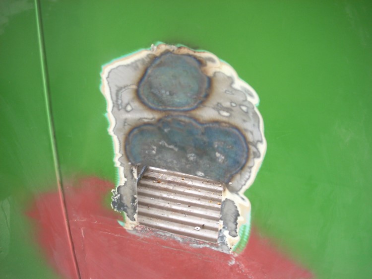

ce foutu panneau arrière gauche .viewtopic.php?f=65&t=22448&start=10

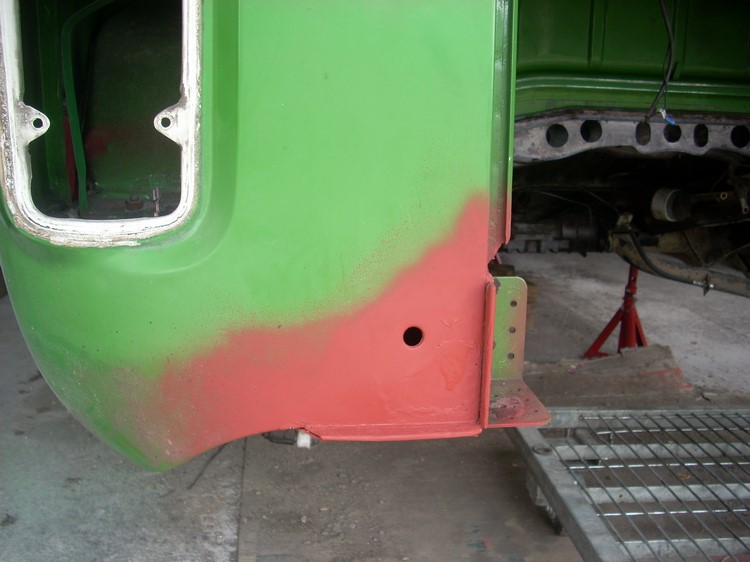

Et pour finir petite réparation sous le feu arrière gauche :

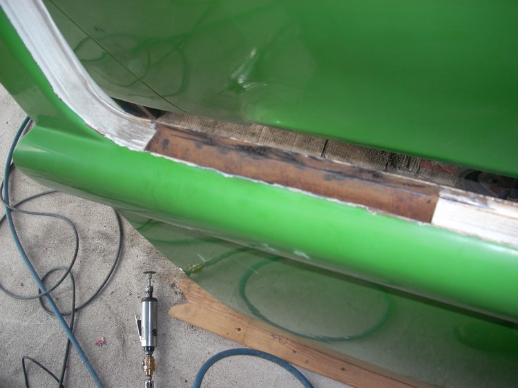

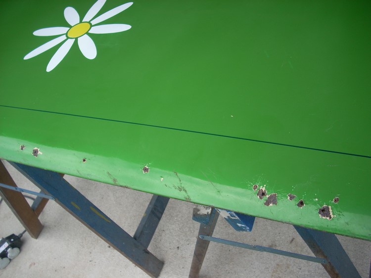

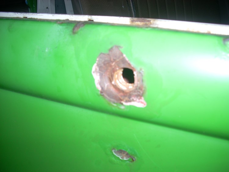

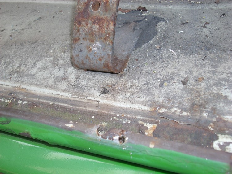

Réparation de la gouttière :
on vire les 15 rivets :open_mouth:
oui certains étaient même en double ( zut le rivet est sur le bord et a fait éclaté la gouttière , pas grave on refait un autre trou
plus bas et voila ) :astonished: :imp: :imp: :imp:
On rebouche et on meule :

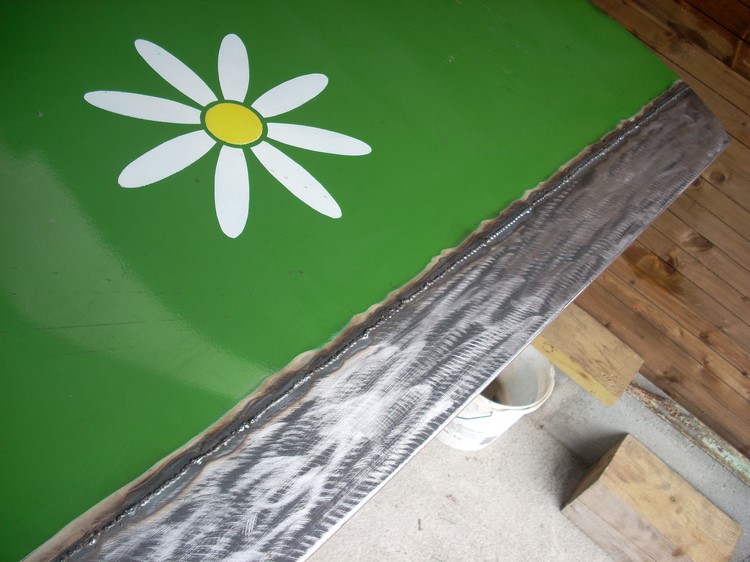

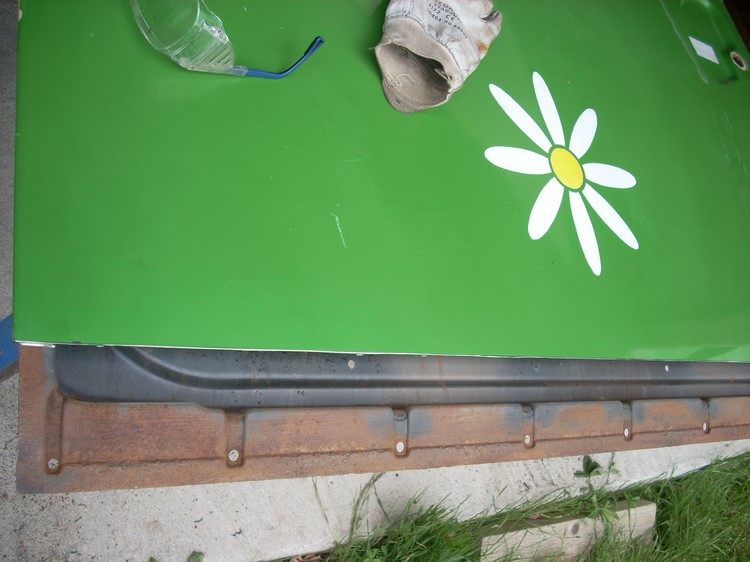

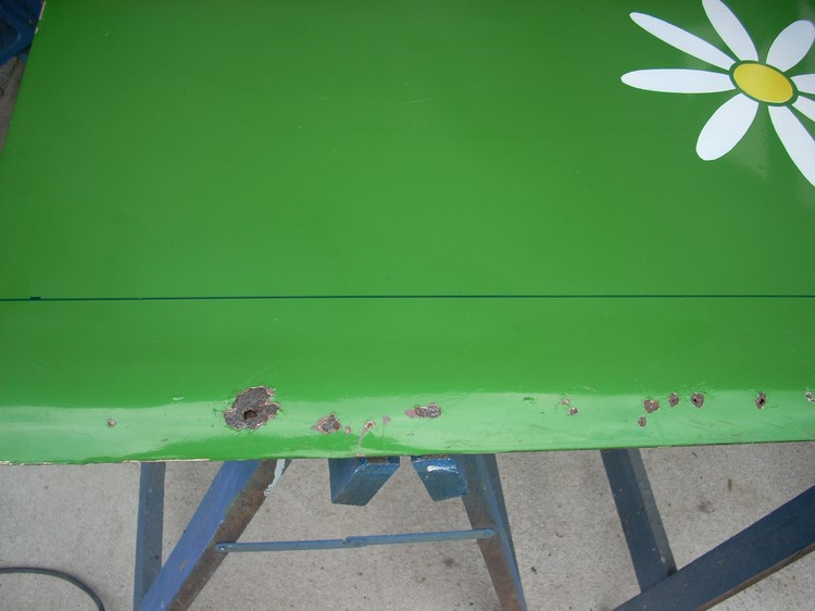

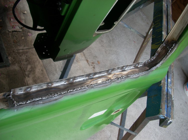

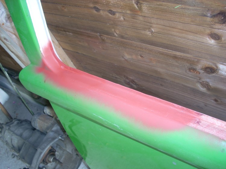

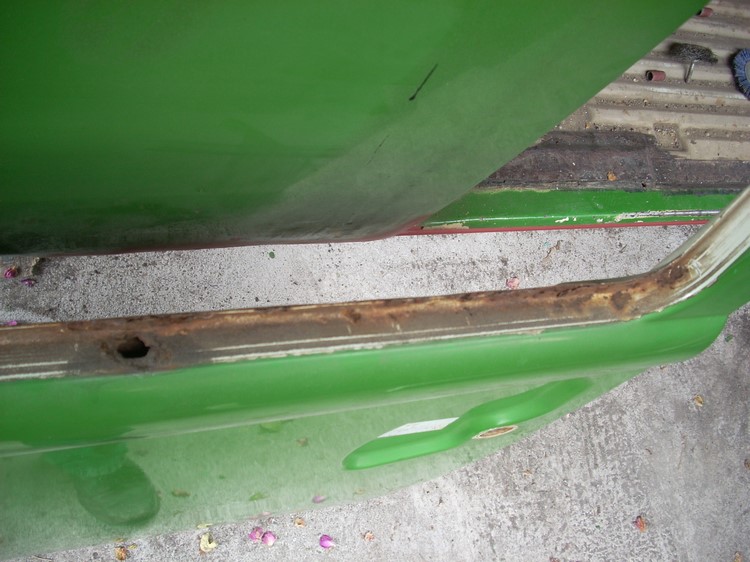

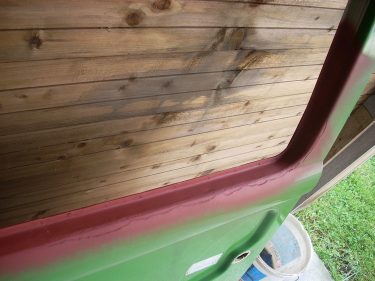

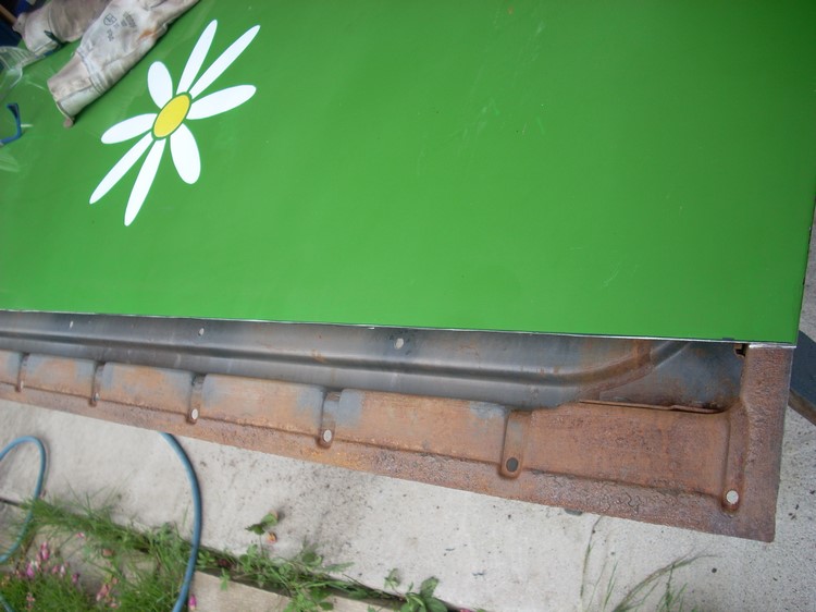

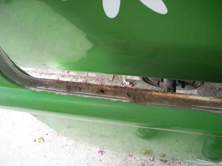

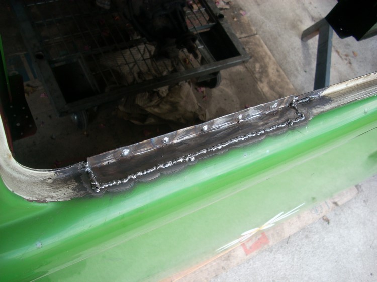

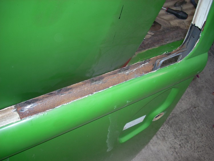

J’ai aussi refais une beauté à la porte coulissante ; c’était pas du luxe . :open_mouth:

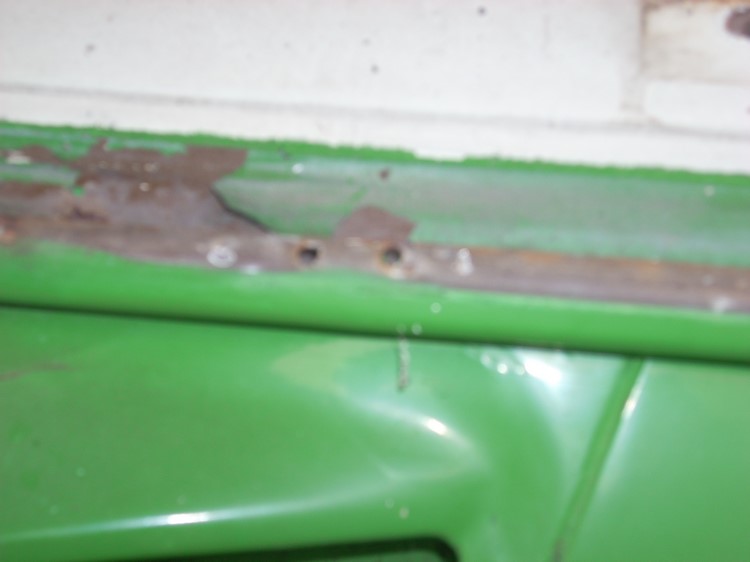

Tout d’abord le bas de porte :
Et ensuite la baie de vitre :
Voila les gros travaux de carrosserie sont enfin finis , reste des trous de vis inutiles à boucher un peu partout .

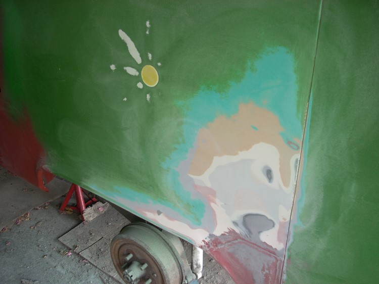

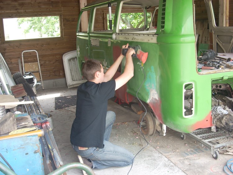

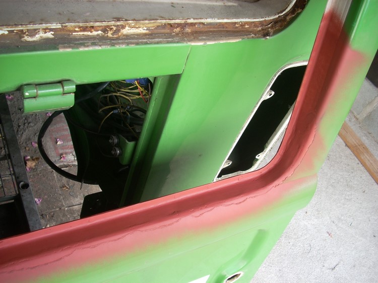

Lundi l’ami Rémy est passé me donner un coup de main . :wink:
Au programme ; ponçage pendant que je me battais avec la colle néoprène des joins d’ouvrant .

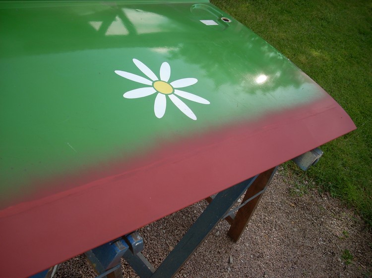

Et plein de jolies couleurs sont apparues . :open_mouth:
Par contre adieu la marguerite . :slightly_frowning_face:
Brovo pour ta resto

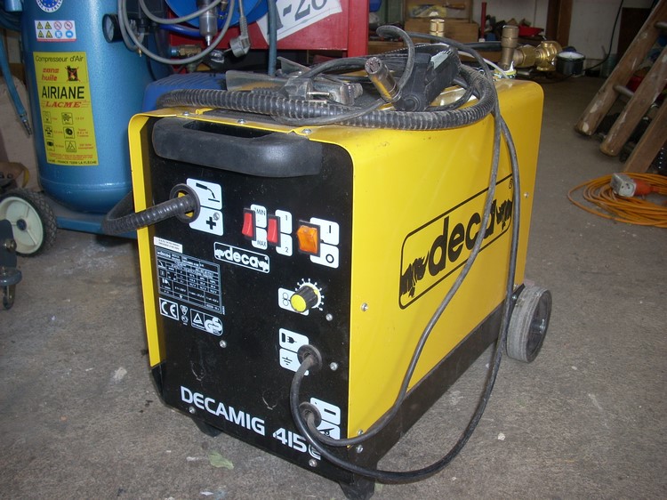

Et tu soude avec quoi comme matos
Bon courrage sa sen bon
je soude avec un poste DECA type DECAMIG 415 E
