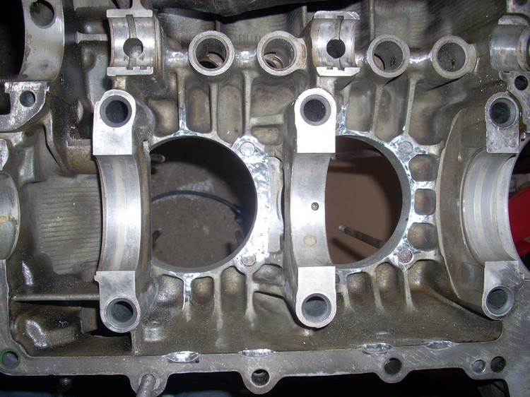

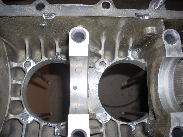

Pour changer un pneu de la carrosserie j’ai bossé un peu sur le moulbif .

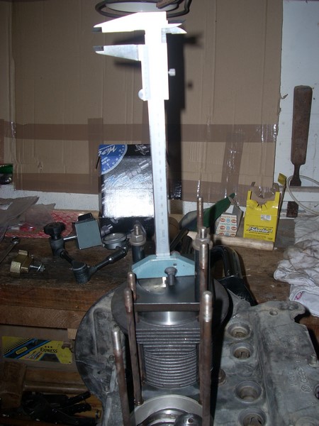

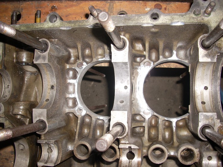

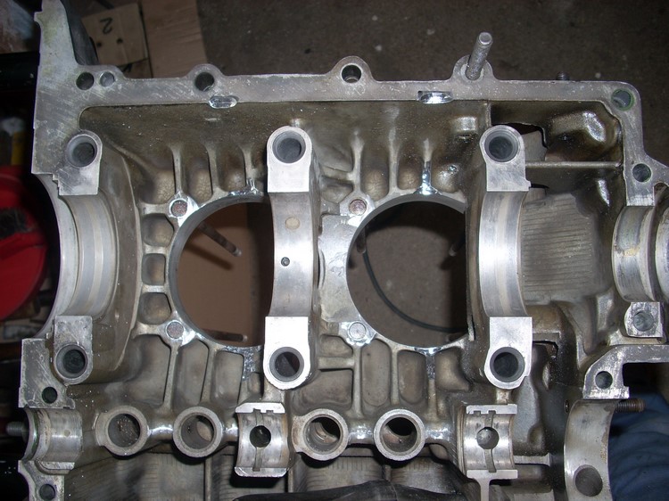

Au programme usinage du bloc pour le passage des bielles , longue course oblige .
On avance doucement cylindre par cylindre pour voir si ça passe avec suffisamment de jeu .
Après un nombre incalculable de montage à blanc et de meulage du bloc , on ponce et on obtient ceci :

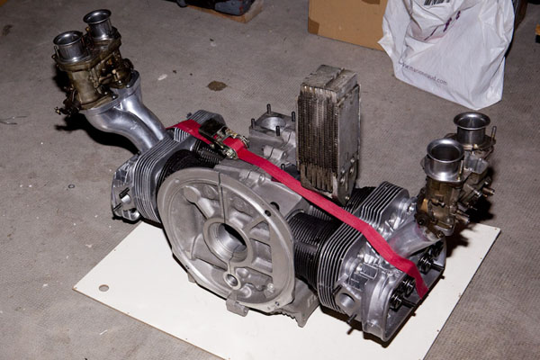

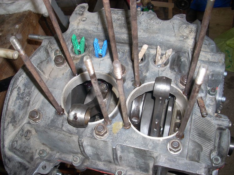

Donc moteur en court d’assemblage :
Il va en rester là en attendant de recevoir les cales pour pour rehausser les cylindres .

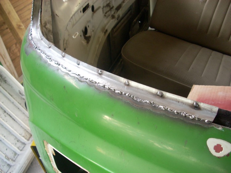

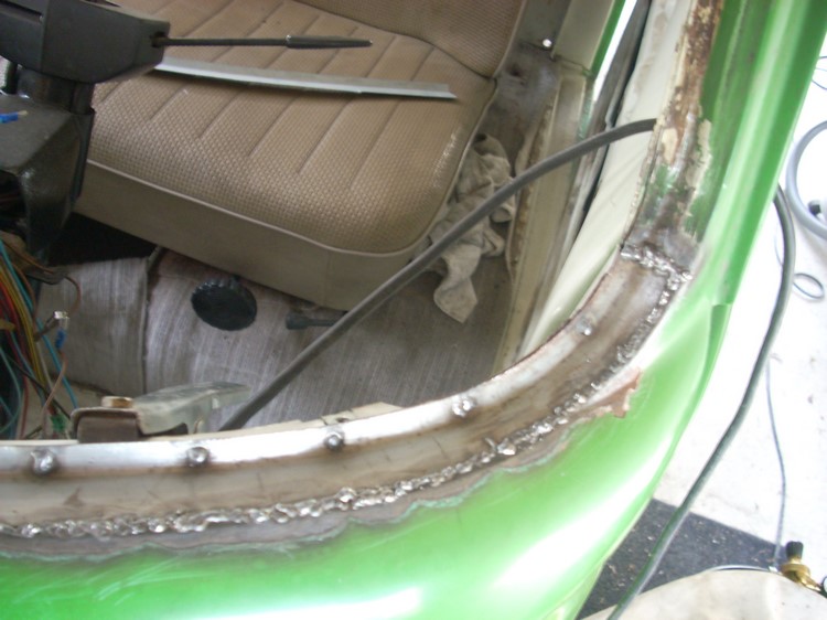

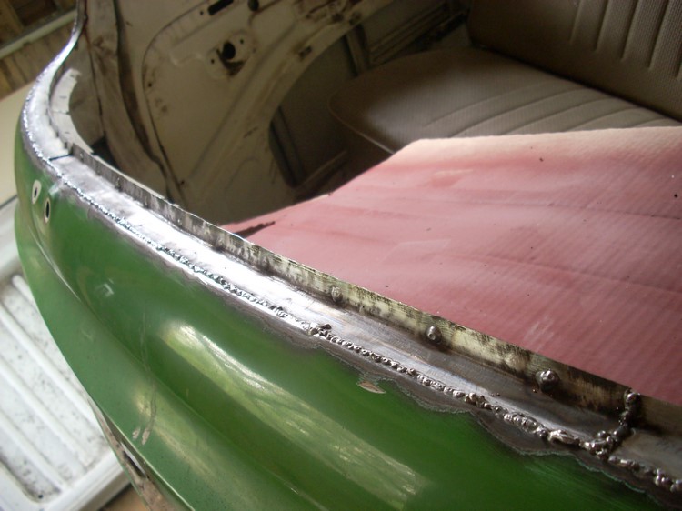

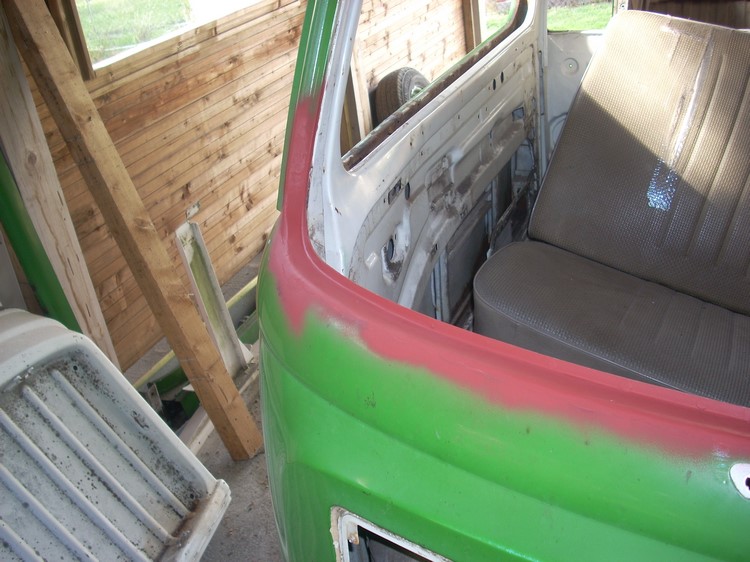

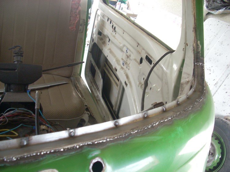

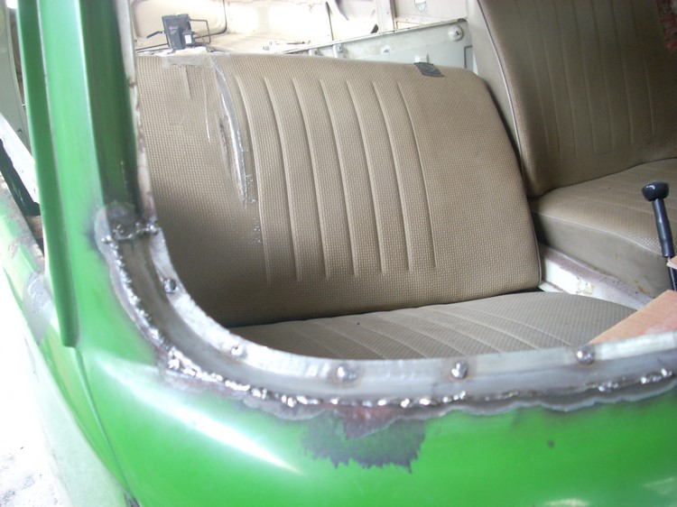

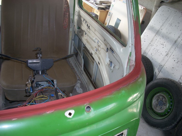

La carrosserie n’est pas en reste avec la suite et fin de la baie de pare-brise :

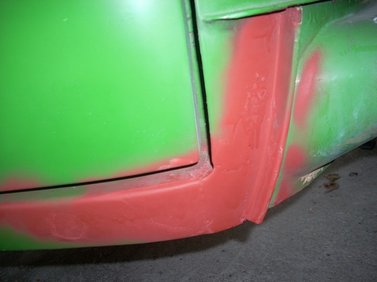

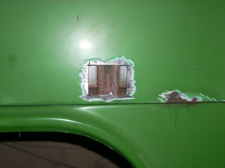

Le trou dans la porte gauche est réparé également :
Ainsi que le pied de porte coté droit :

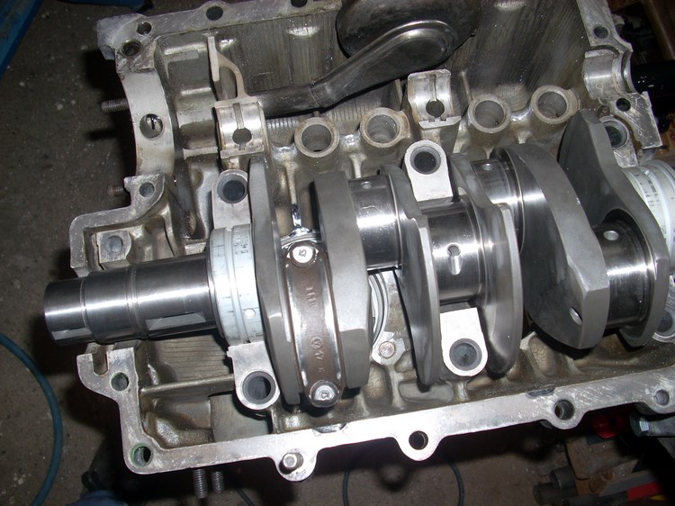

Par contre c’est avec la pâte à joint qu’il y a soucis , après quatre jours elle n’est toujours pas sèche . :open_mouth: :open_mouth: :slightly_frowning_face:
Elle est surement périmée , c’est bien la première fois que je vois un truc pareil . :astonished:
Demain je recommence avec de la neuve . :grin: :grin:
Bruno
Boarf ! t’es plus a un démontage près ^^
Pas taper pas taper !
si c’est la Loctite rouge, c’est normal, c’est la principe de l’anaérobie, ça ne sera jamais sec, par contre c’est étanche. Vas y crescendo sur les couples de serrage: 2kg, puis 2,5, puis 3 etc. (ceux en M8 2,5kg, ceux en M12 à 4kg, valeurs ok pour un bloc alu, d’origine c’est 2 et 3,5)
avec le Raz quand on avait fermé mon bloc, on avait serré au couple le soir puis resserrage le lendemain matin, il y avait un peu plus de mou au deuxième serrage.
C’est le début de la fiesta quand tu en arrives là :wink:
Salut Romain,
En fait elle avait un drôle d’aspect quand je l’ai étalé , plus mou que d’habitude .
Dans le doute j’ai tout recommencé aujourd’hui avec un tube neuf .
Ce que tu dis pour le serrage est vrai c’est comme les culasses il faut toujours les resserrer une deuxième fois .
Reste encore pas mal de taf sur le moteur mais ça devient bon et en plus ça change de la carrosserie .
Bruno
Salut tout le monde,

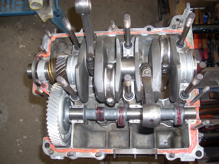

Bon , deuxième tentative avec de la pâte à joint neuve ; là c’est mieux tout parait normale . :wink:

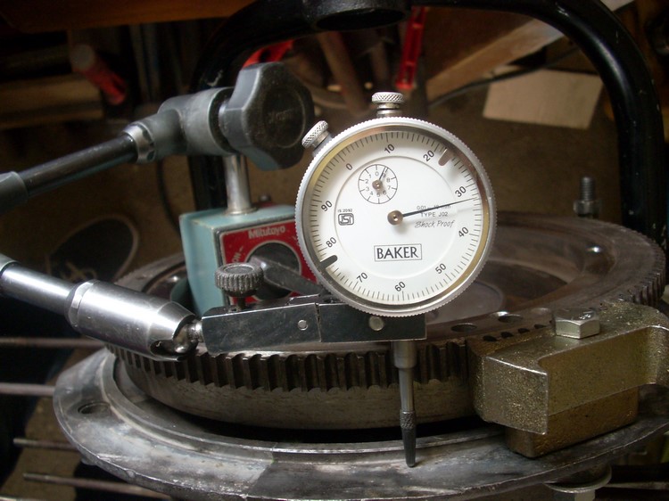

Sinon contrôle du jeu latéral du vilebrequin :

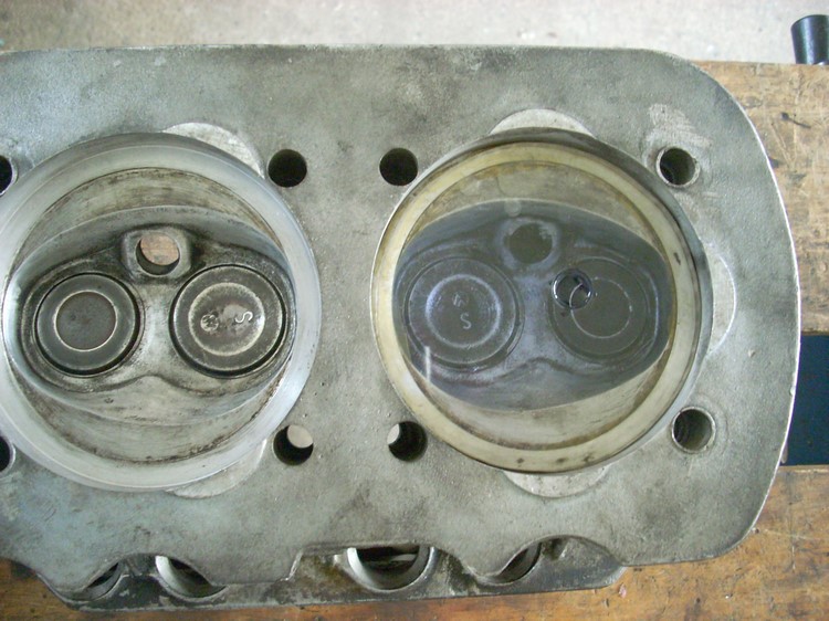

Et mesure du rapport volumétrique :

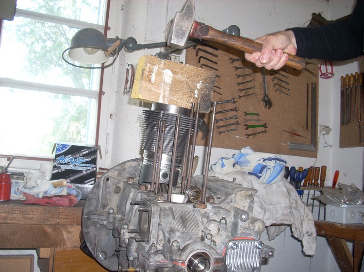

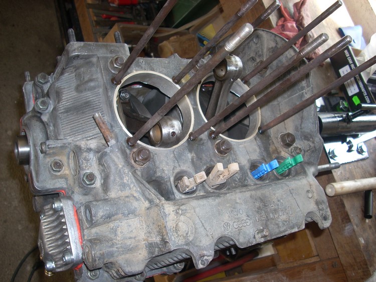

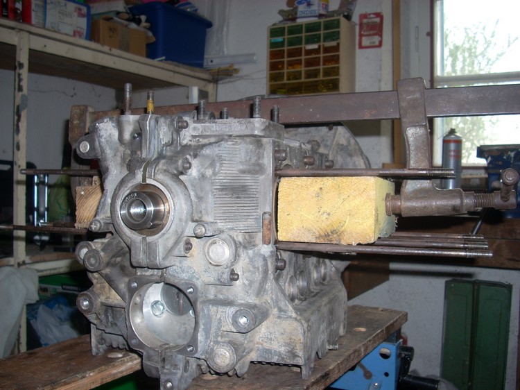

aujourd’hui j’ai décidé de vous montrer mes techniques de d’assemblage moteur .

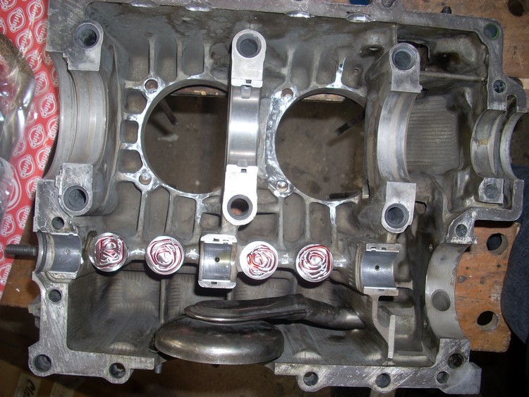

Tout d’abord la fermeture du bloc : :open_mouth: :open_mouth: :open_mouth: :astonished: :astonished:

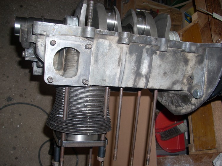

Et le montage des cylindres : :open_mouth: :open_mouth: :open_mouth: :astonished: :astonished:
Remarquez que dans les deux cas j’utilise des cales en bois pour ne rien abîmer . :roll_eyes: :grin: :grin:
:arrow_right: :arrow_right: :arrow_right: :arrow_right: loin très loin
et tout ça sans presse à segments!!!
:laughing:
moi j’ai fait comme ça
C’est facile la mécanique, il suffit juste de faire preuve de patience et de finesse. :grin:
