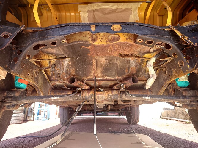

Hier, nettoyage haute pression du compartiment moteur, il vas sécher cette semaine, peinture le weekend prochain.
Etat de lieux de la carrosserie aussi, bac a batteries HS + une bricole au 2.

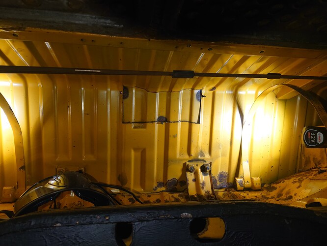

Avec le garçon nous venons de faire un petit topo des travaux, il vas y avoir du « coupe/soude » au niveau de la jupe.
Pour le traitement anticorrosion je ne suis pas encore décidé, mais oui peinture époxy Restom déjà commandé.

pour répondre a @Arnaud , pour les préparatifs: passage du karcher à buse rotative + séchage une semaine au garage puis passage à la brosse métallique et enfin soufflage à l’air comprimé.
et puis peinture époxy a froid au pistolet

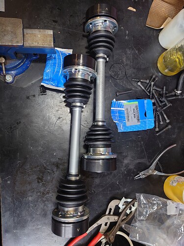

pendant la semaine de séchage, préparation des arbres de transmission.
Kit SKF VKJA 8004 pour T3
La qualité est top! par rapport au kit T2 « indisponible » il faut juste récupérer les plaquettes entretoises et monter des rondelles freins neuves.

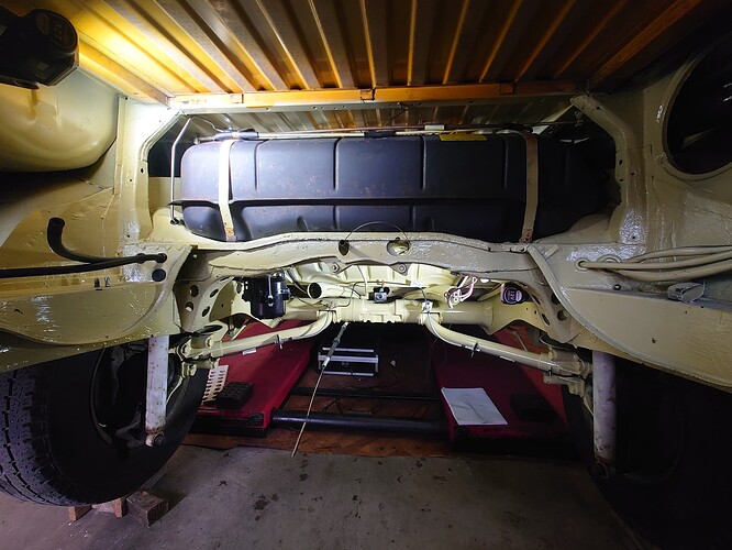

En suite installation de la nouvelle pompe à carburant, un model de COX Mexicaine, l’avantage est qu’elle est immergé dans un petit réservoir tampon qui évitera les déjaugeages dans les ronds points quand le réservoir sera presque vide.
Au passage, réparation des fixations des cerclages du réservoir.
Pour l’éventage de la pompe, piquage en Inox 316L, histoire de pas avoir a y retourner dans 2 ans pour changer la durite détruite pas l’éthanol…
Deux colliers sérieux pour la goulotte principale.

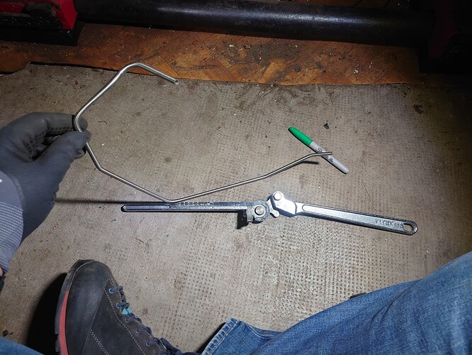

J’en profite d’avoir la cintreuse sous la main pour changer les tuyaux de freins arrière.

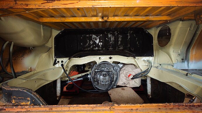

La boite de vitesse est de retour !
Ainsi que la transmission !
Opération peinture du compartiment maintenant…

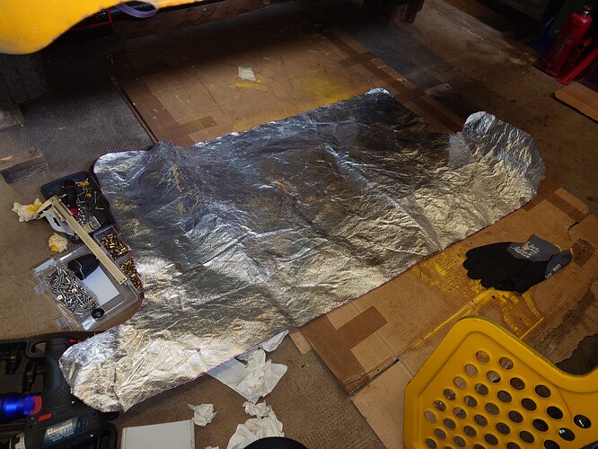

Rénovation de l’isolant thermique
