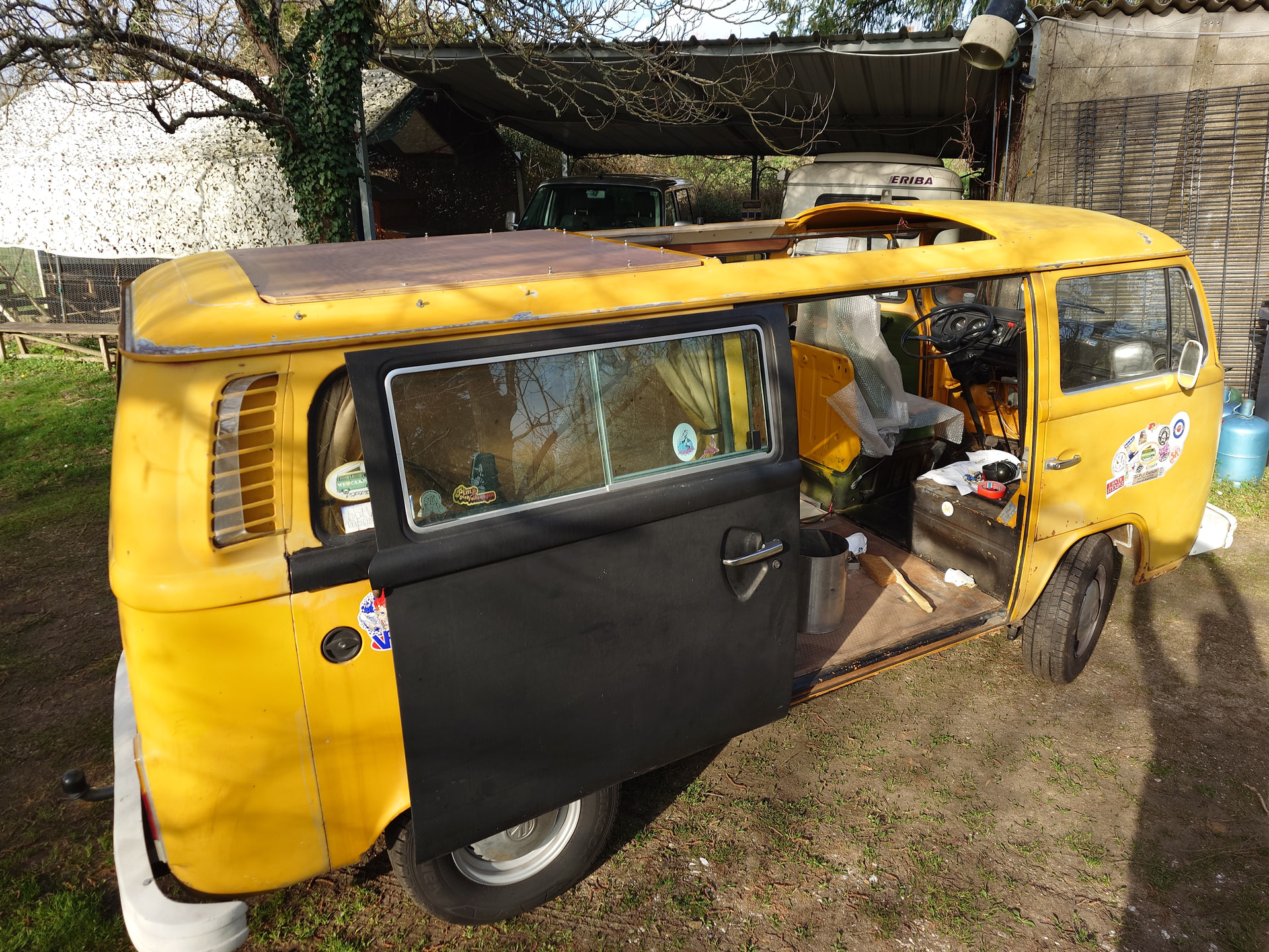

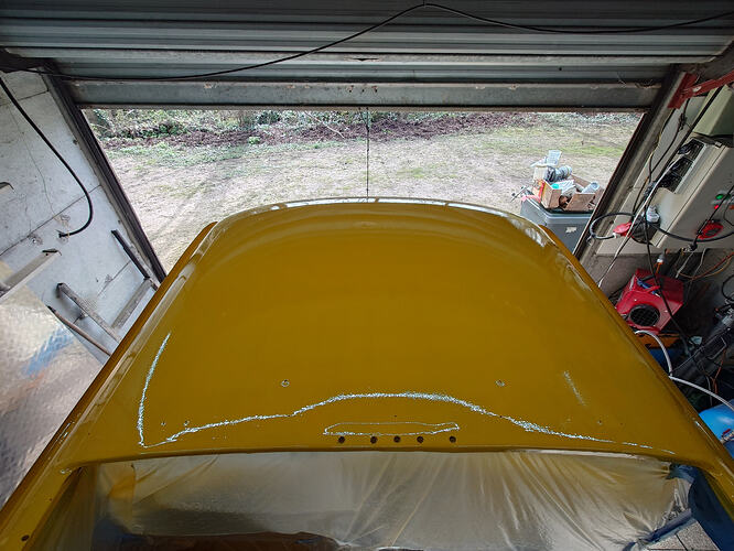

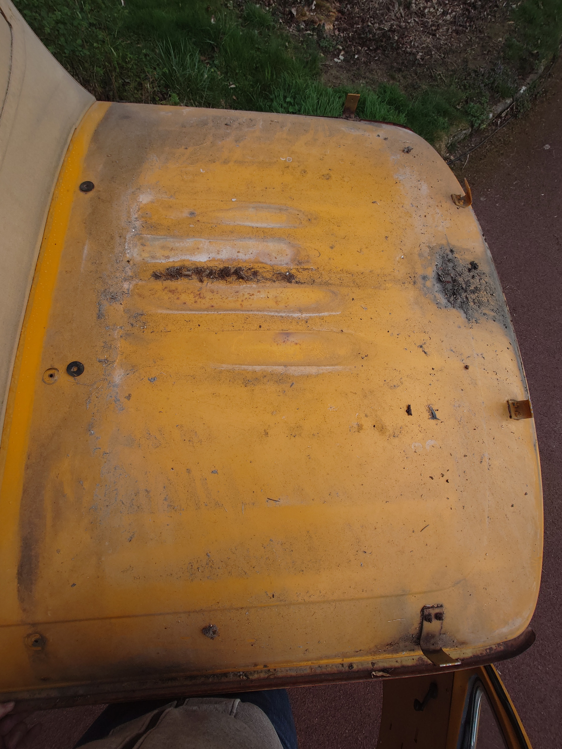

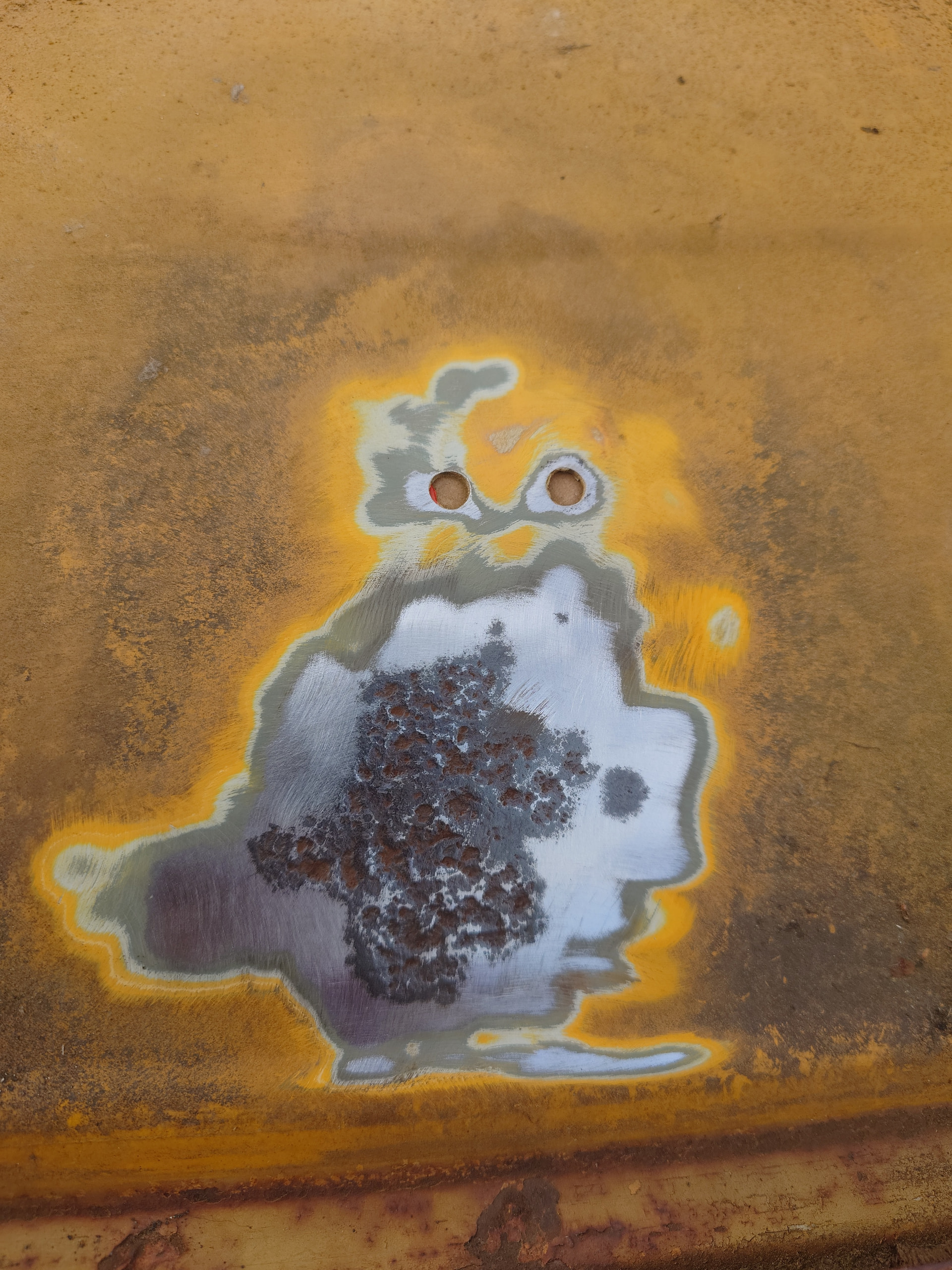

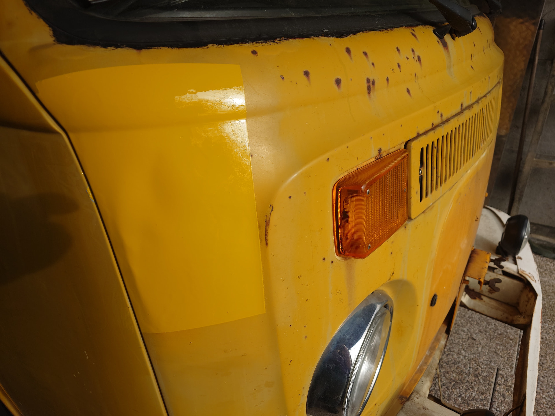

Je profite de quelques jours de beau temps pour enfin lancer l’échange standard de l’ancien toi qui était passé avec de l’élan sous un barre trop basse. ![]()
Hier dépose de l’ancien, ca vas il c’est laissé faire!
Pas de gros bobo en carrosserie, de la corrosion à traiter et un peut de redressage.
Aujourd’hui, ponçage! (je ne me suis toujours pas découvert une passion à ca…)
Demain? Et bien ponçage!

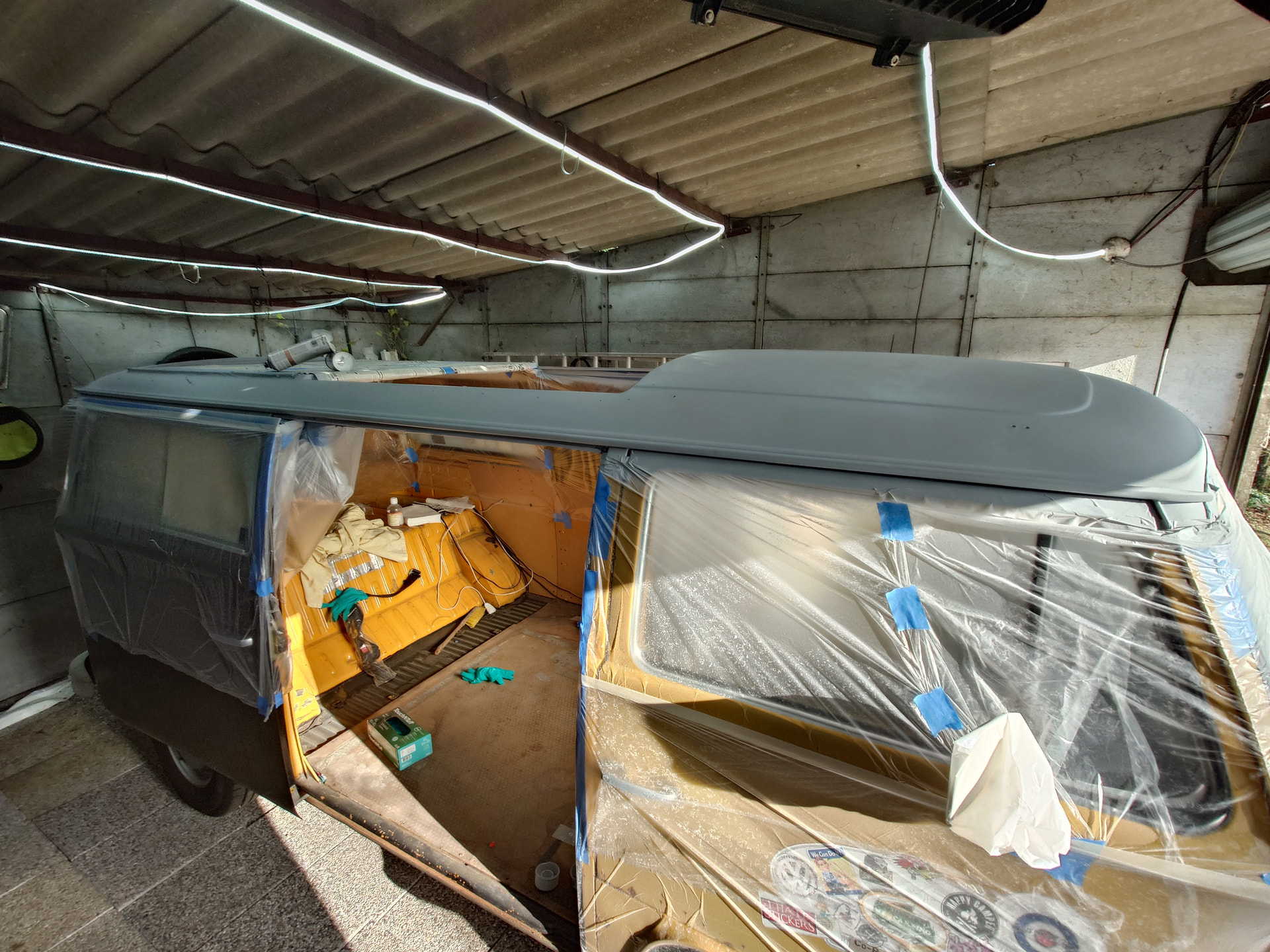

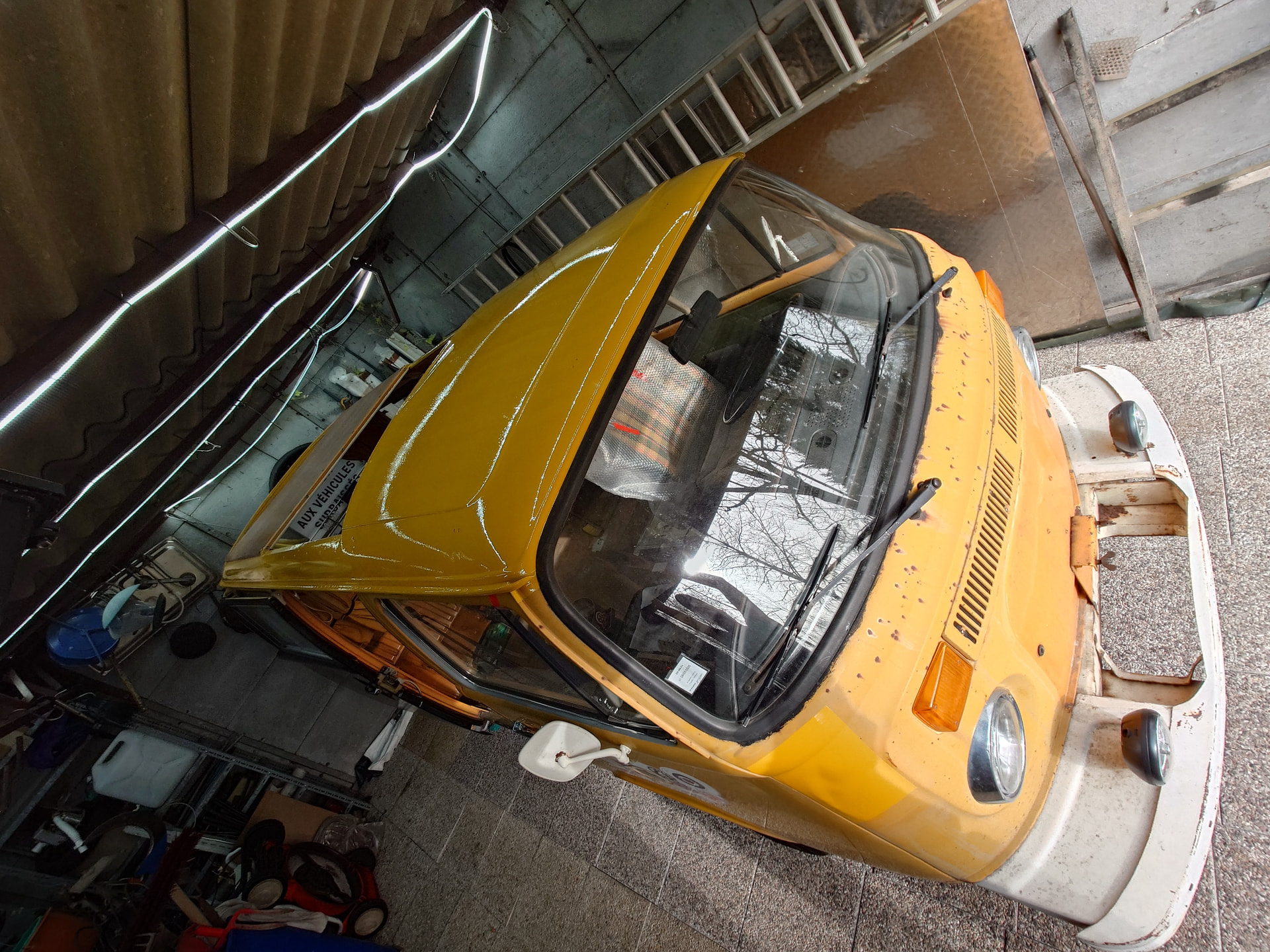

un petit point d’étape depuis les 15 derniers jours.

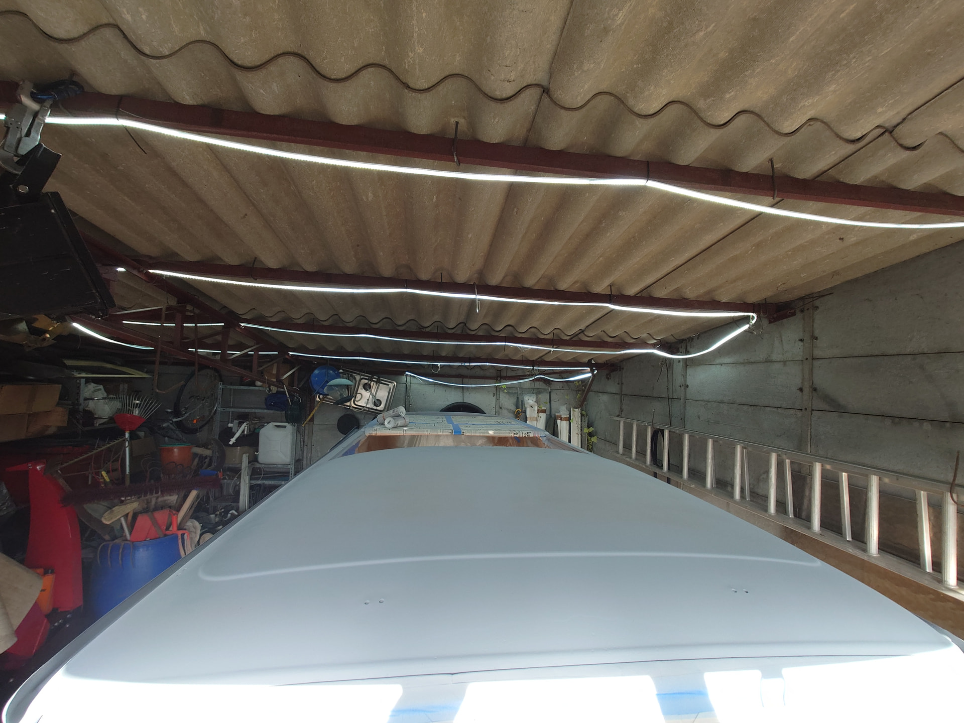

le toit à été redressé, poncé, dépoussiéré, dégraissé et apprêter.

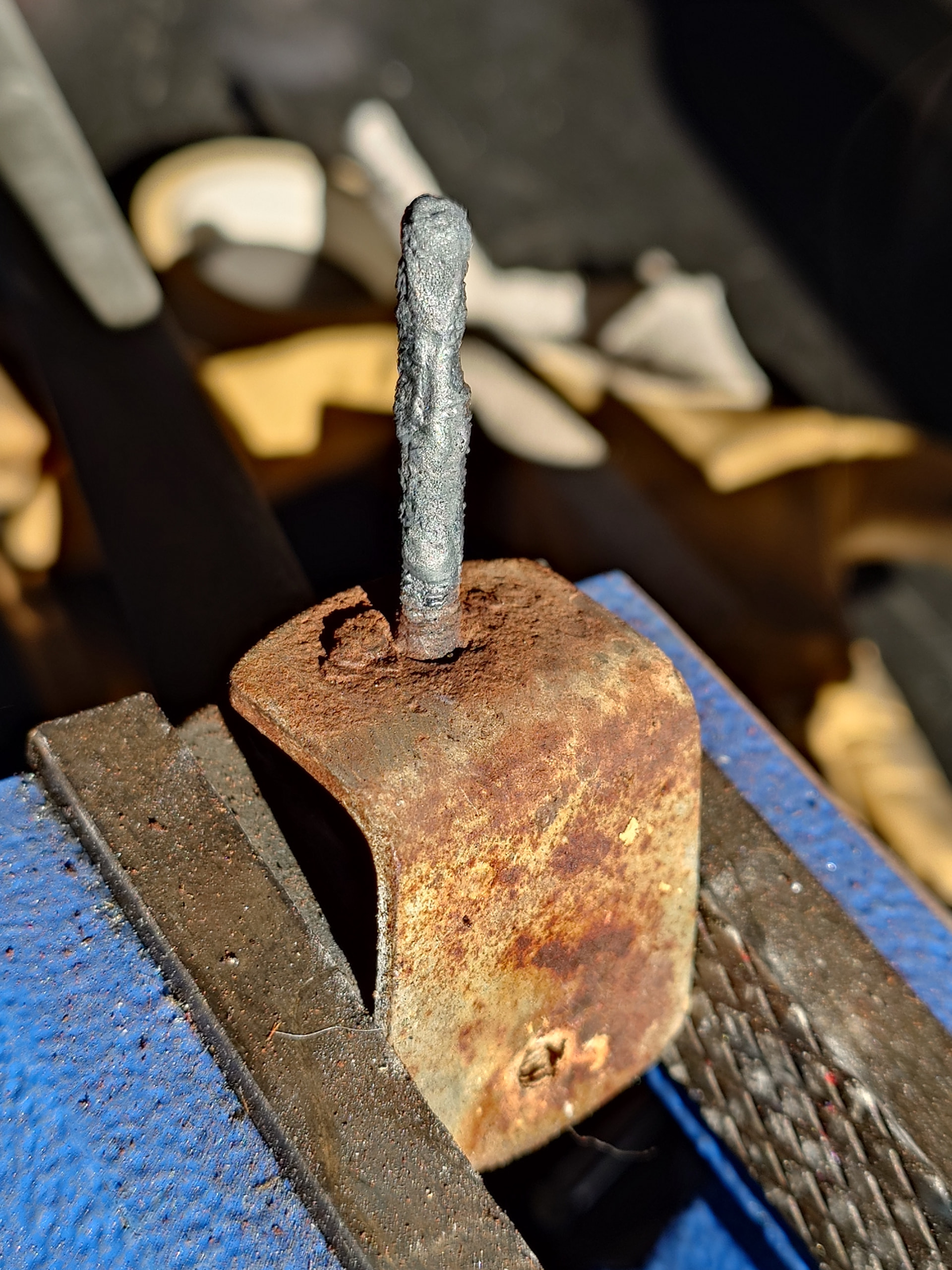

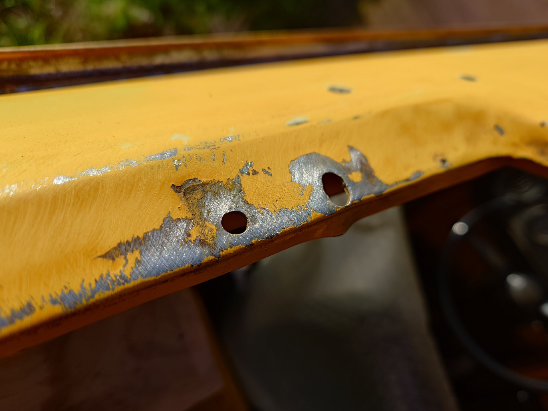

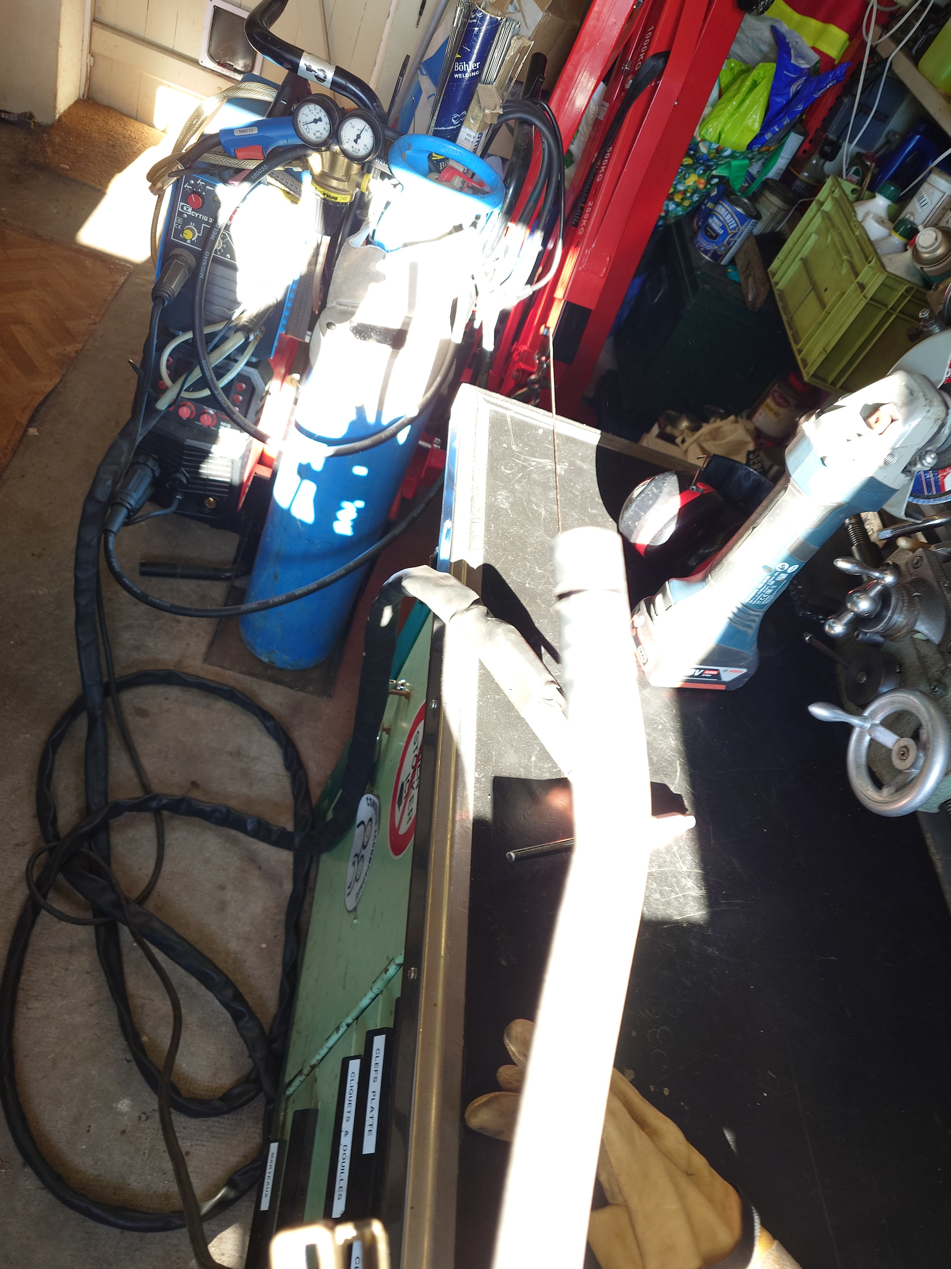

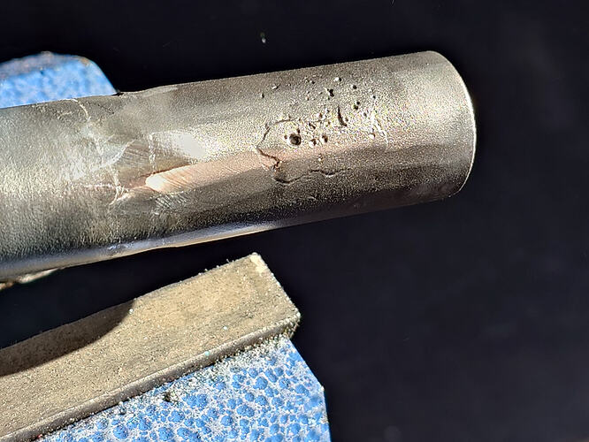

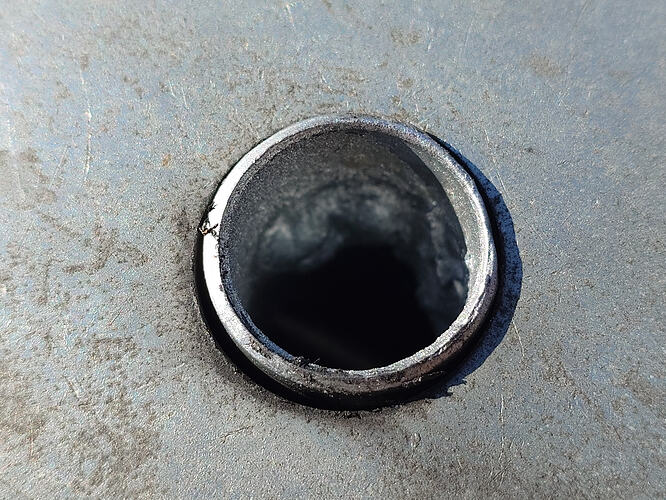

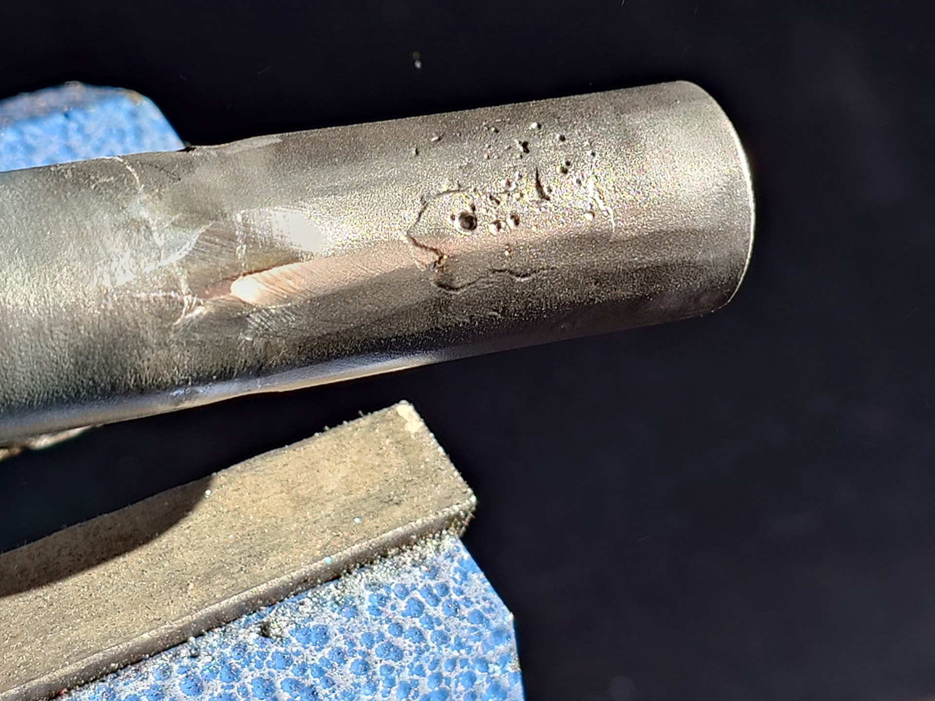

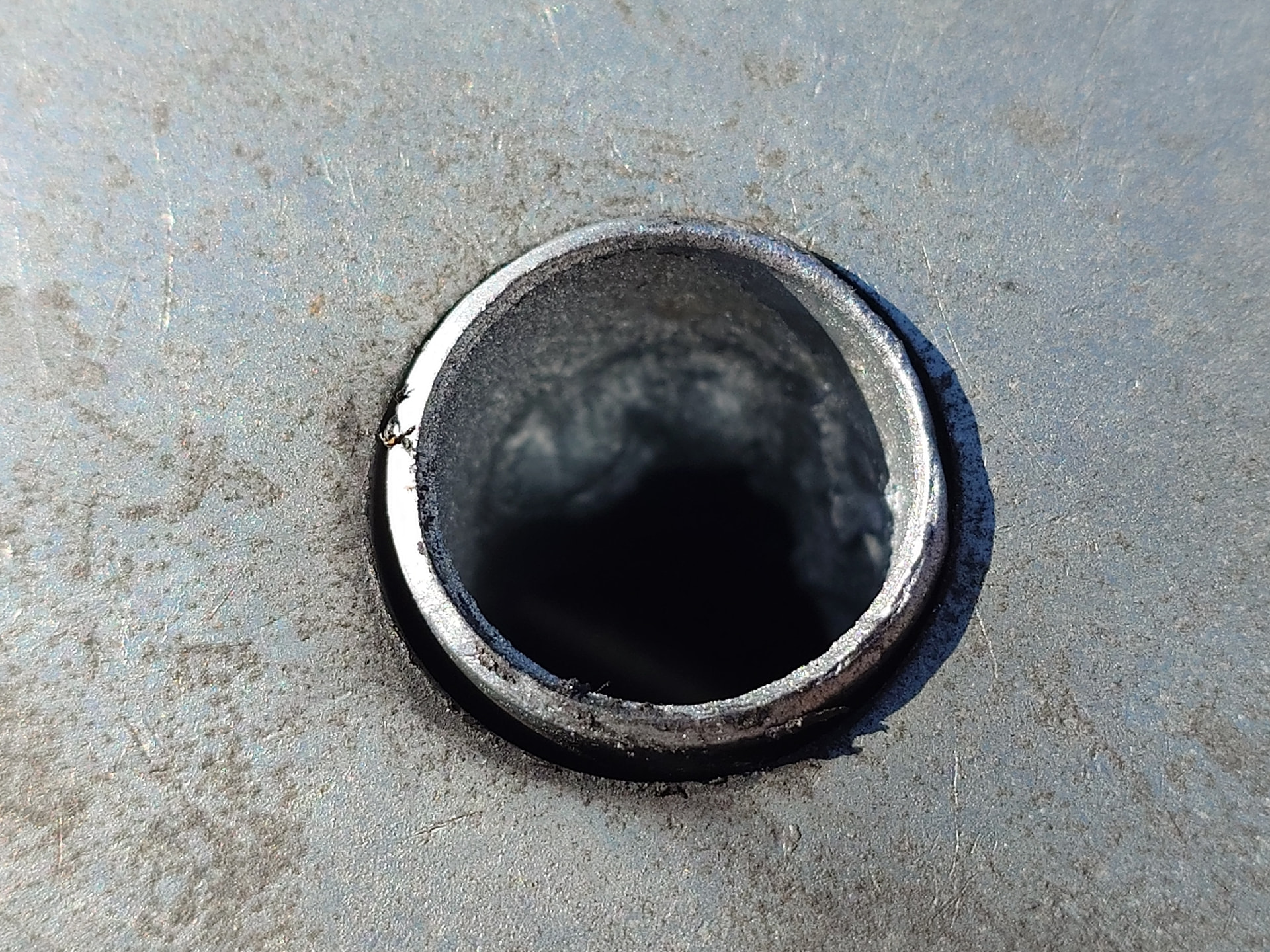

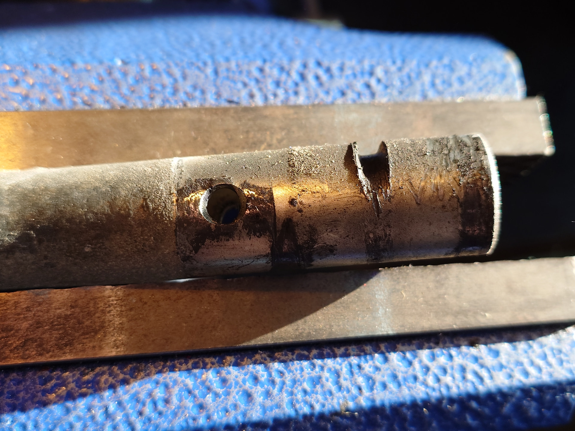

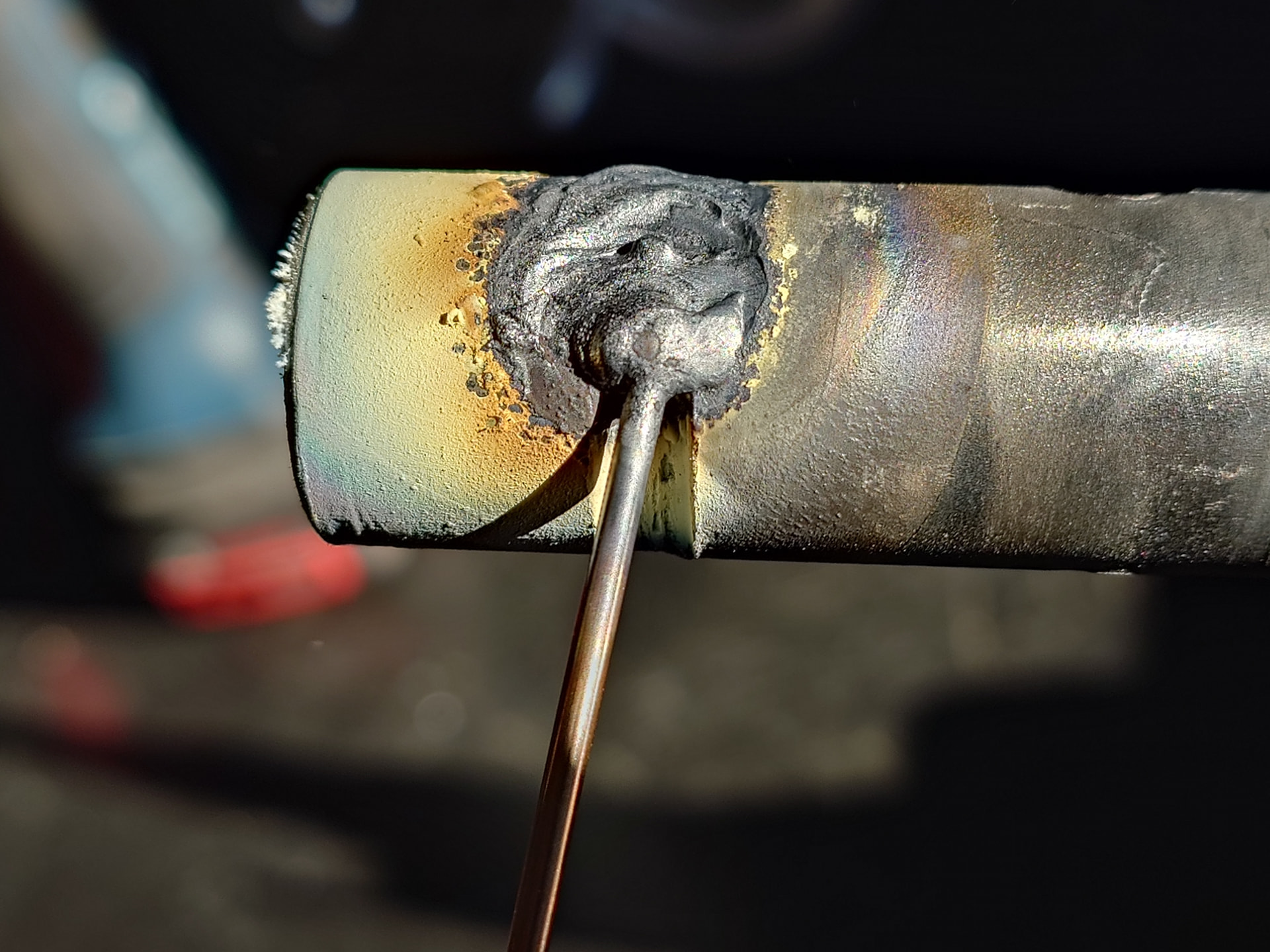

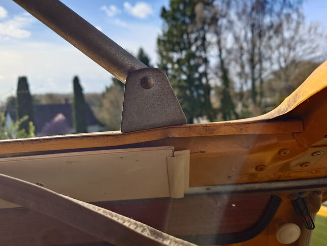

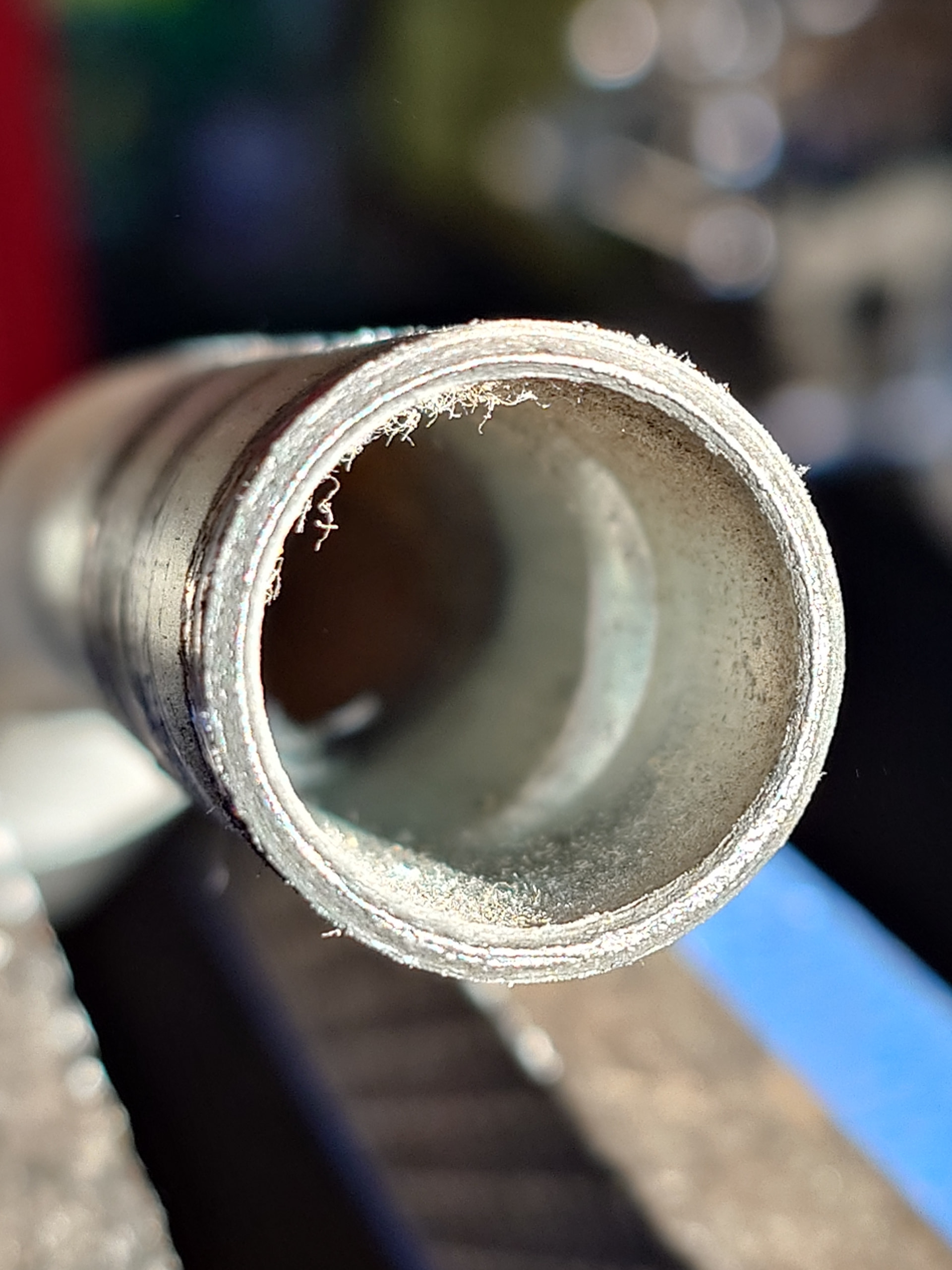

Quelques uns ici insistait sur le contrôle de l’état de la barre en « H », j’ai donc profité des quelques heures de séchage de l’apprêt pour y jeter un œil.
Le verdict est sans appel! Il faut sortir le TIG et recharger tout ça!
Et extraire cette vis complètement soudée par la rouille.

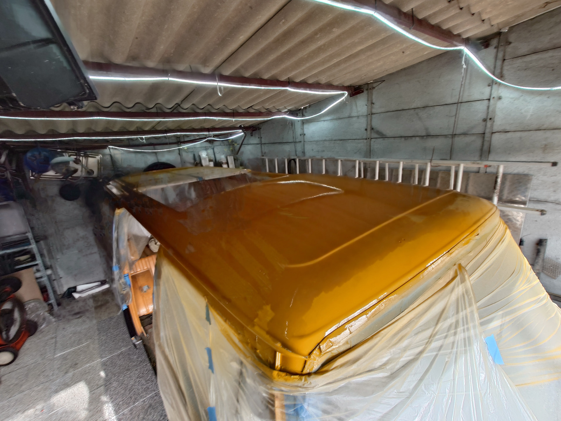

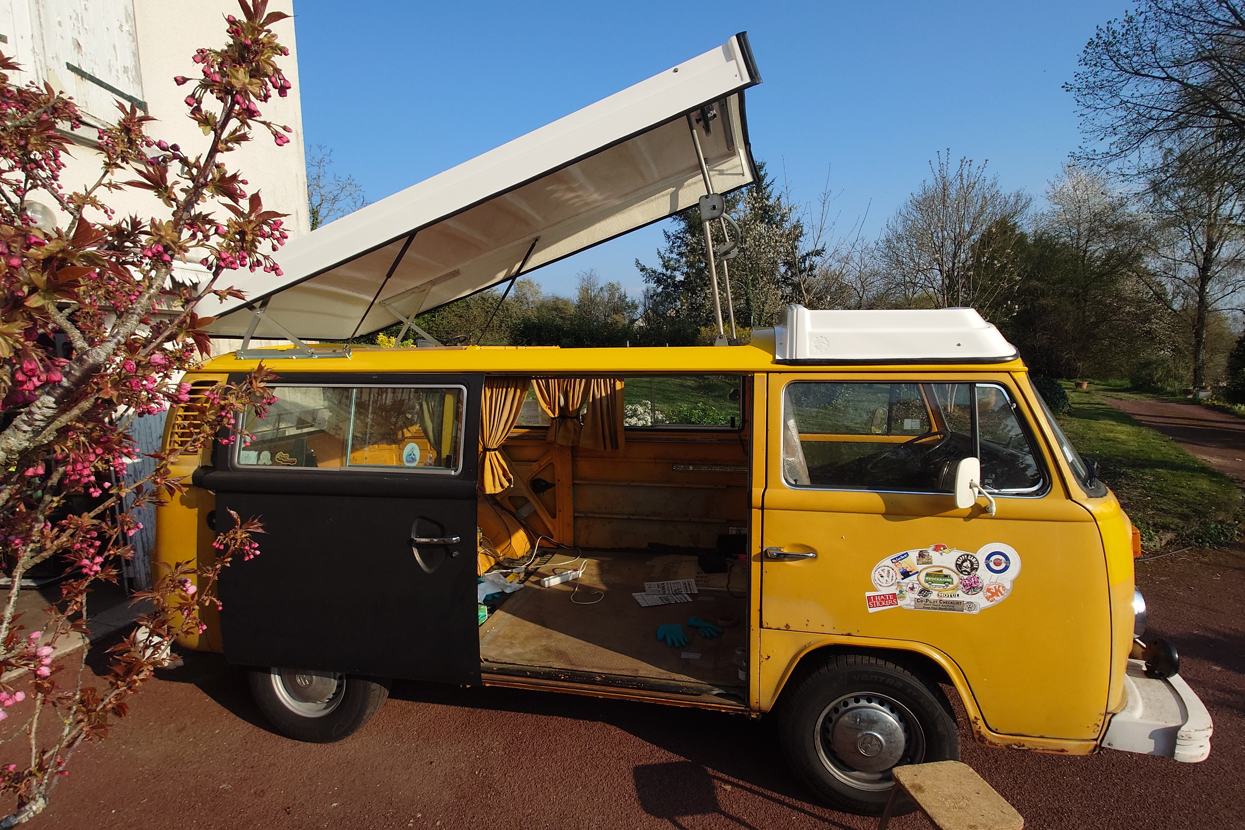

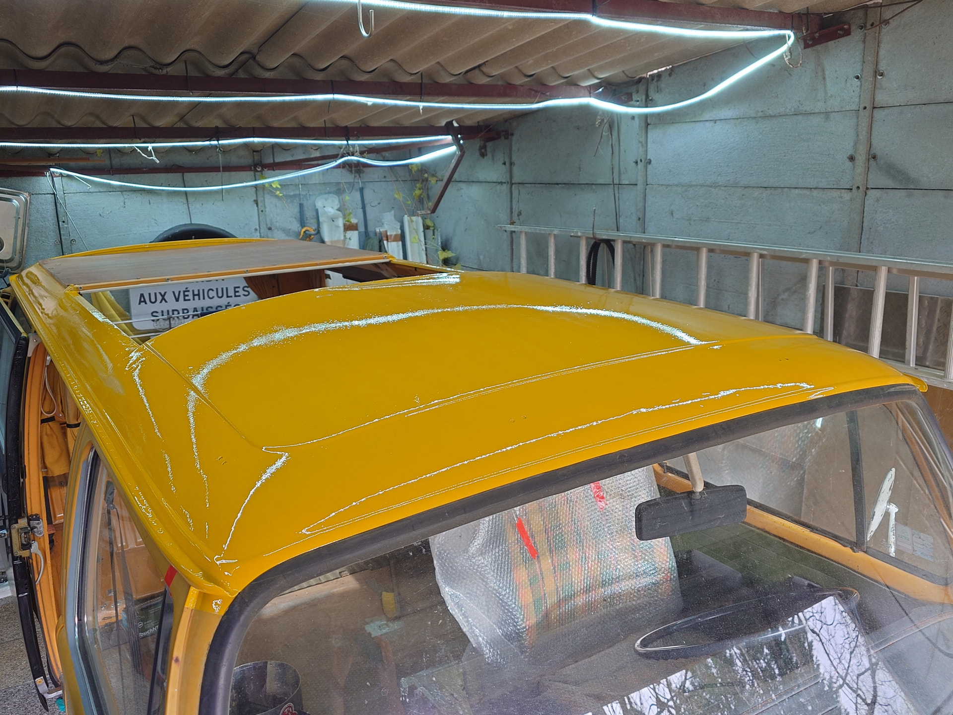

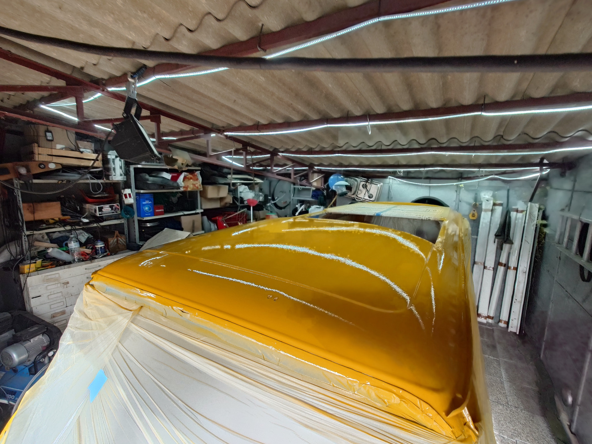

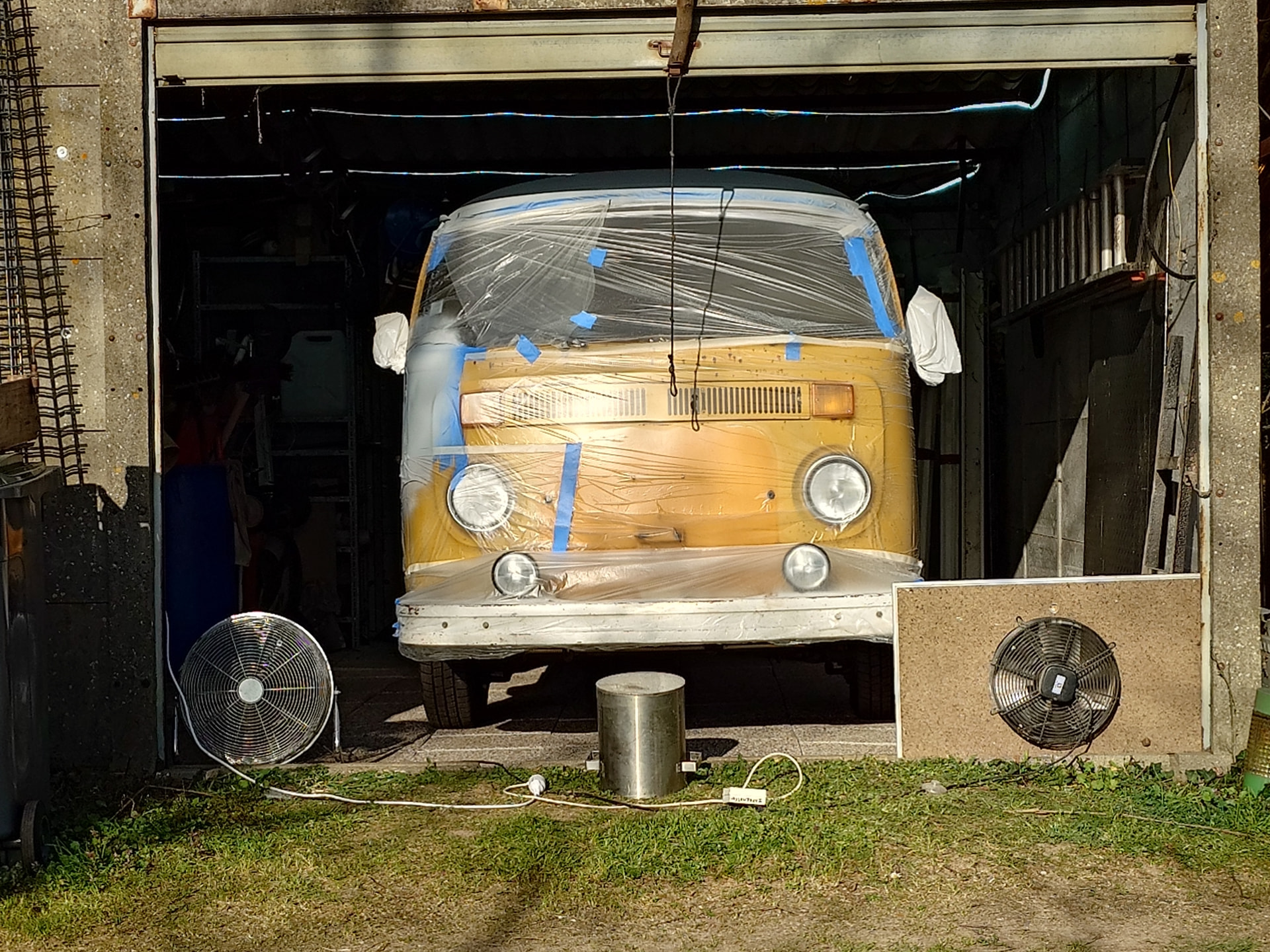

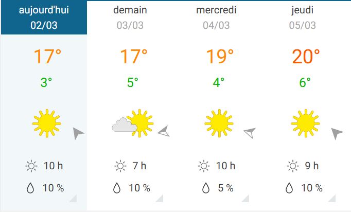

La semaine dernière il faisait beau! Température hygrométrie et pas de moucherons!

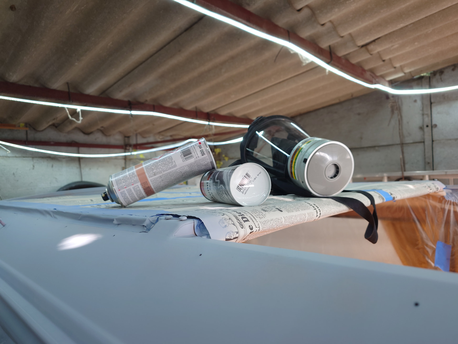

GO pour la peinture époxy… Deux belles couches bien épaisses! Le Berlaga devrais être tranquille un moment avec çà!
C’est quand même pratique de pouvoir peindre les gouttières depuis l’intérieur du bus, j’ai moins galéré que sur mon 77.

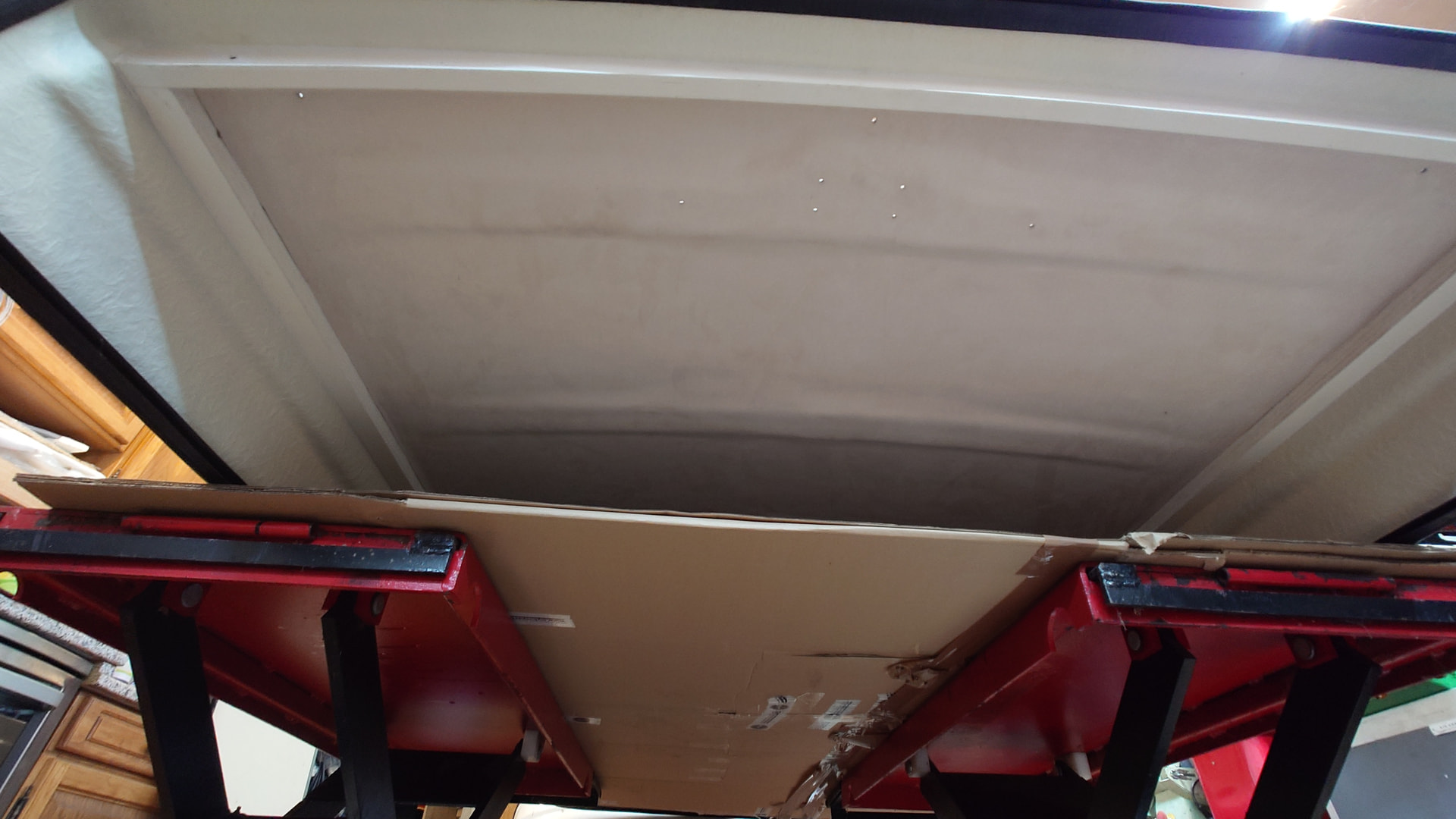

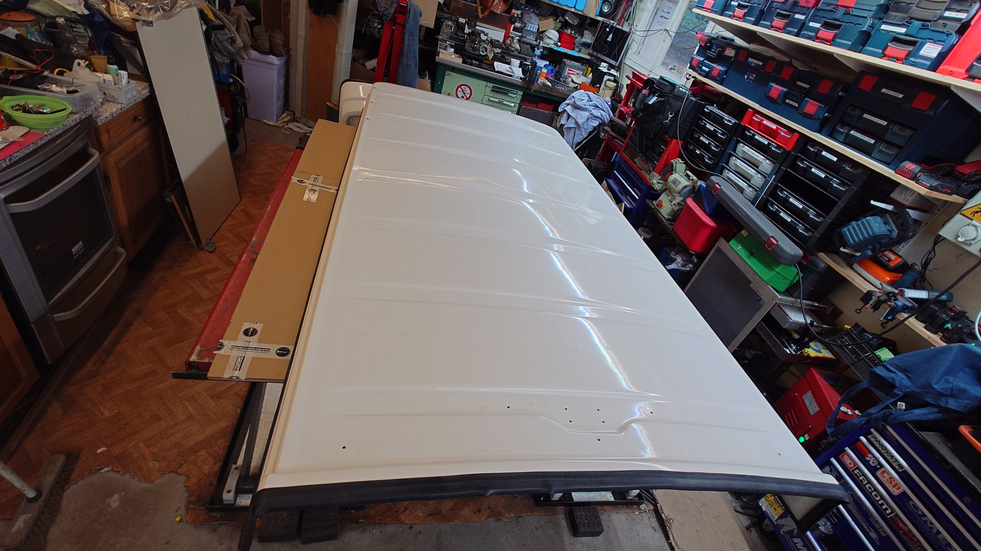

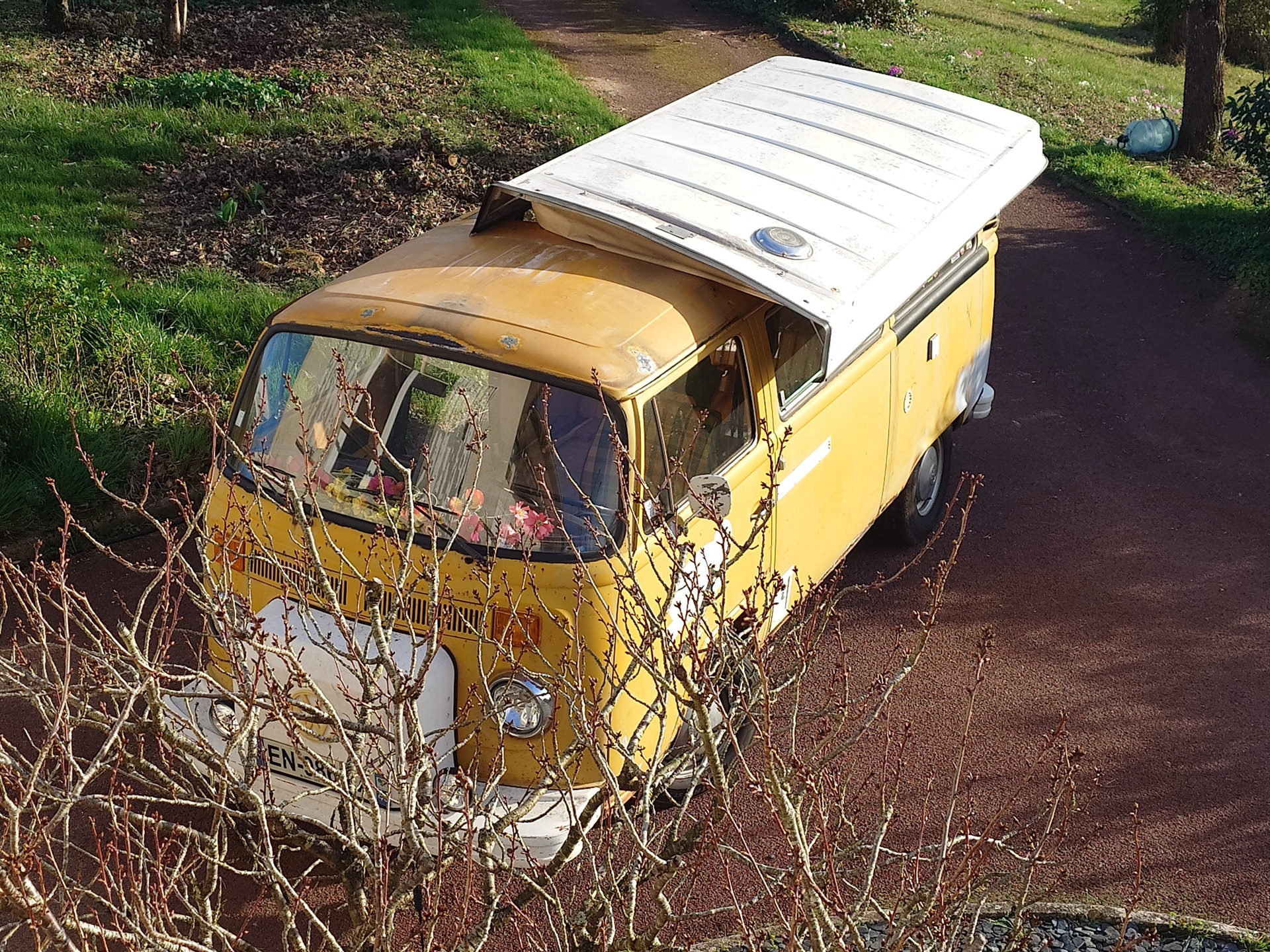

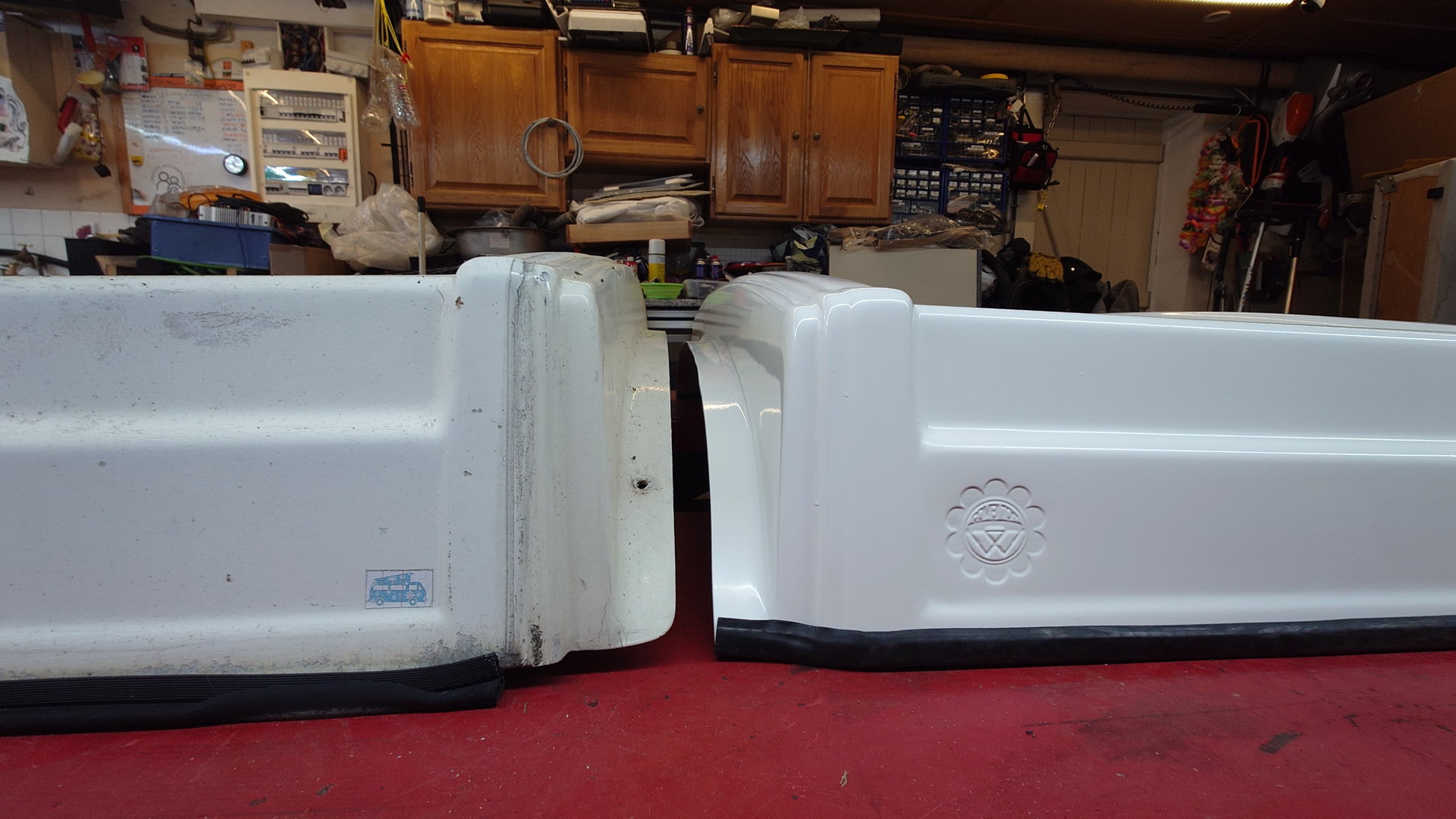

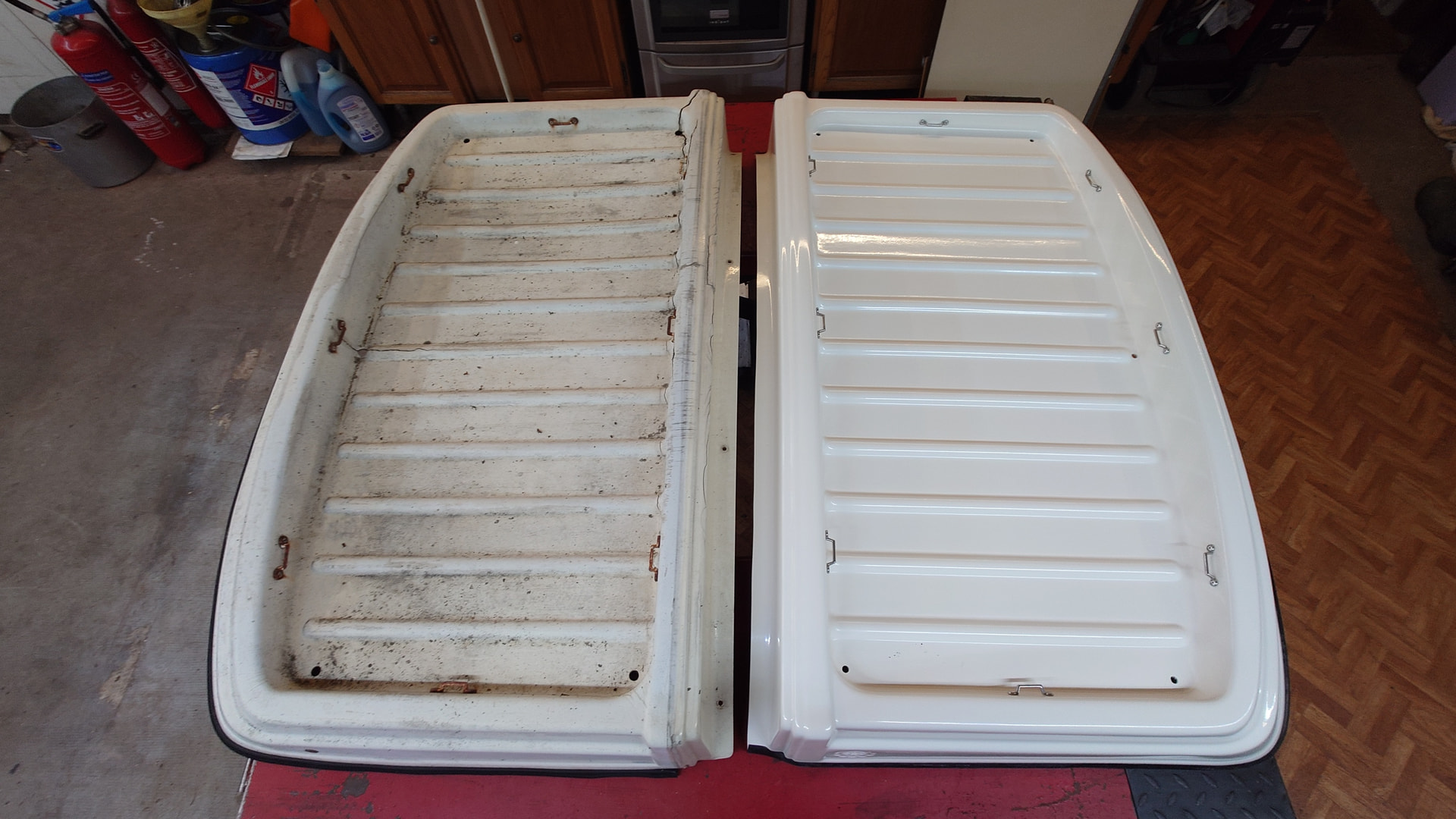

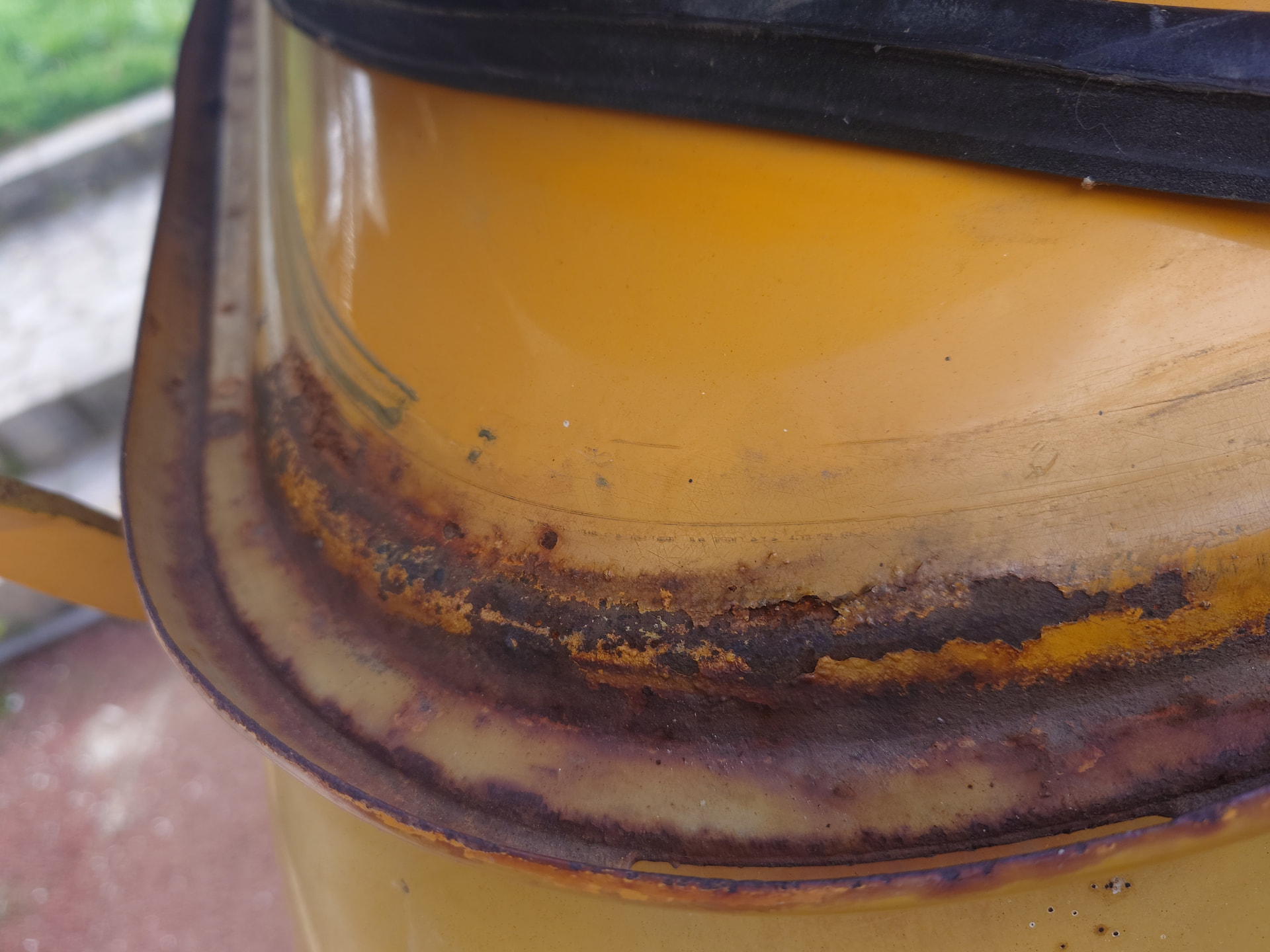

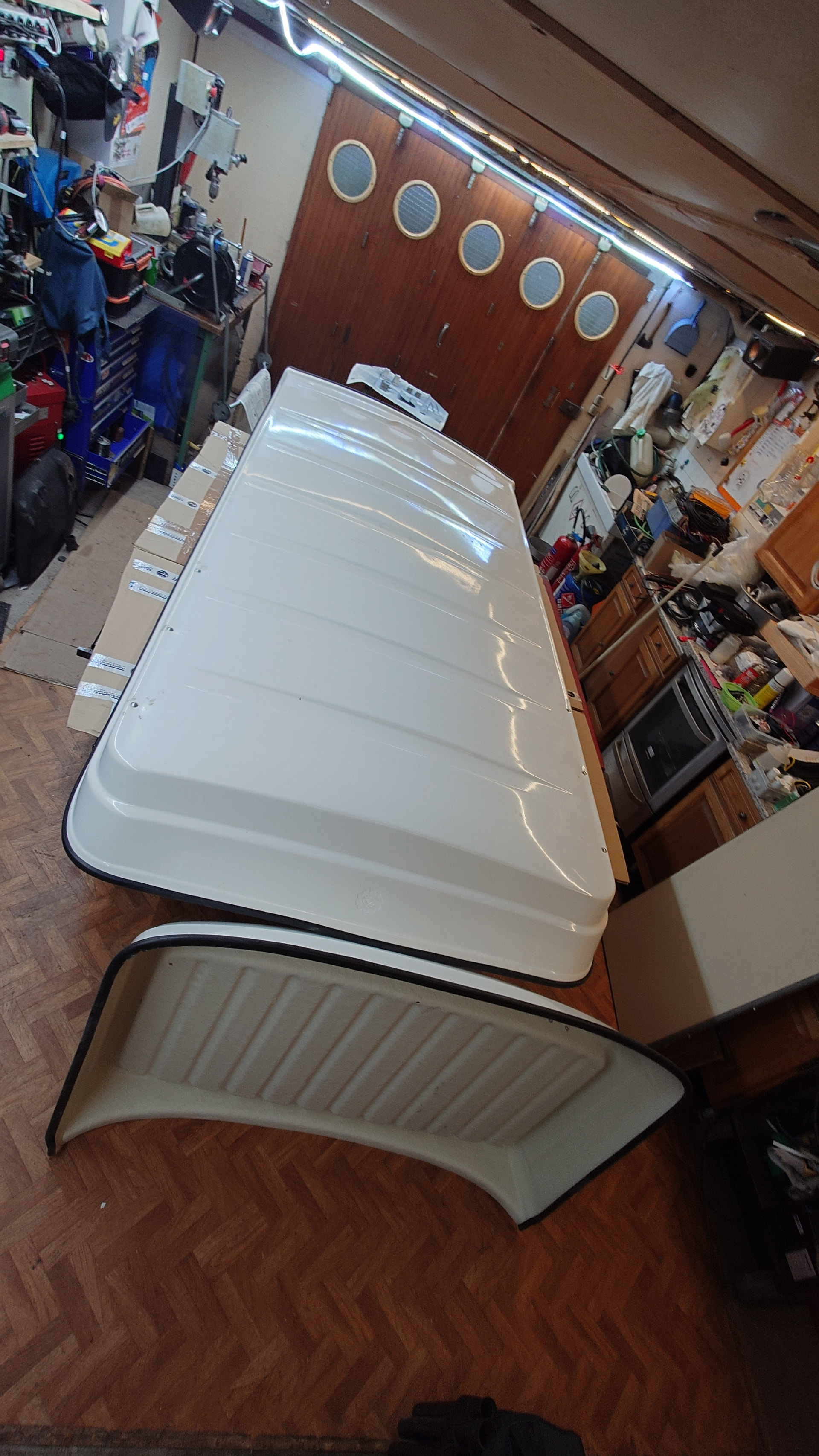

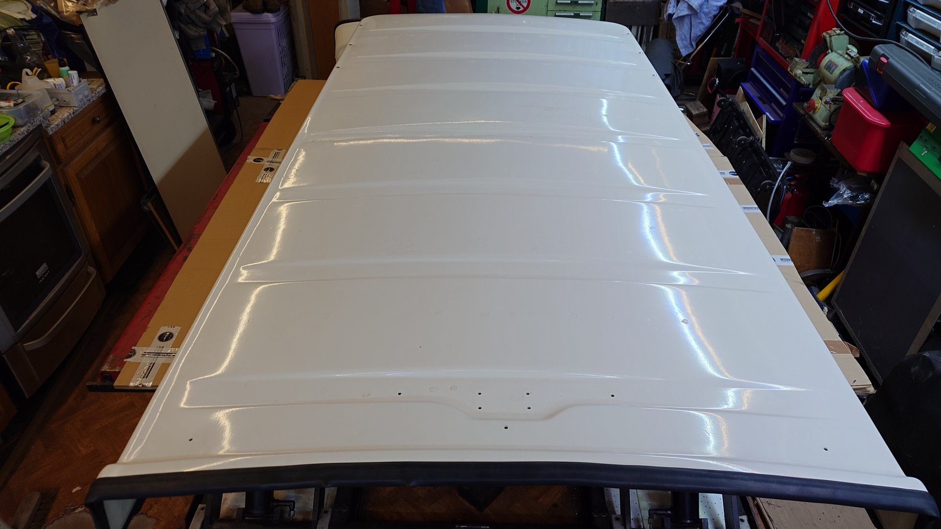

C’est le moment de préparer le nouveau toit, ca fait plaisir de le voir dans le garage! Il est tout beau tout propre et pas tout cassé!

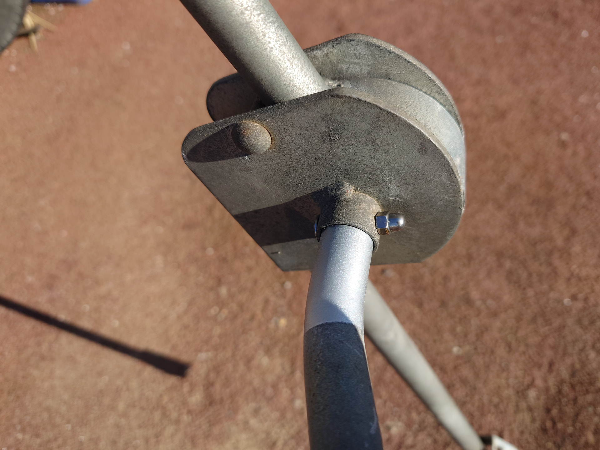

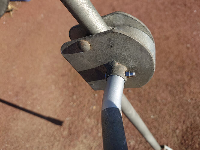

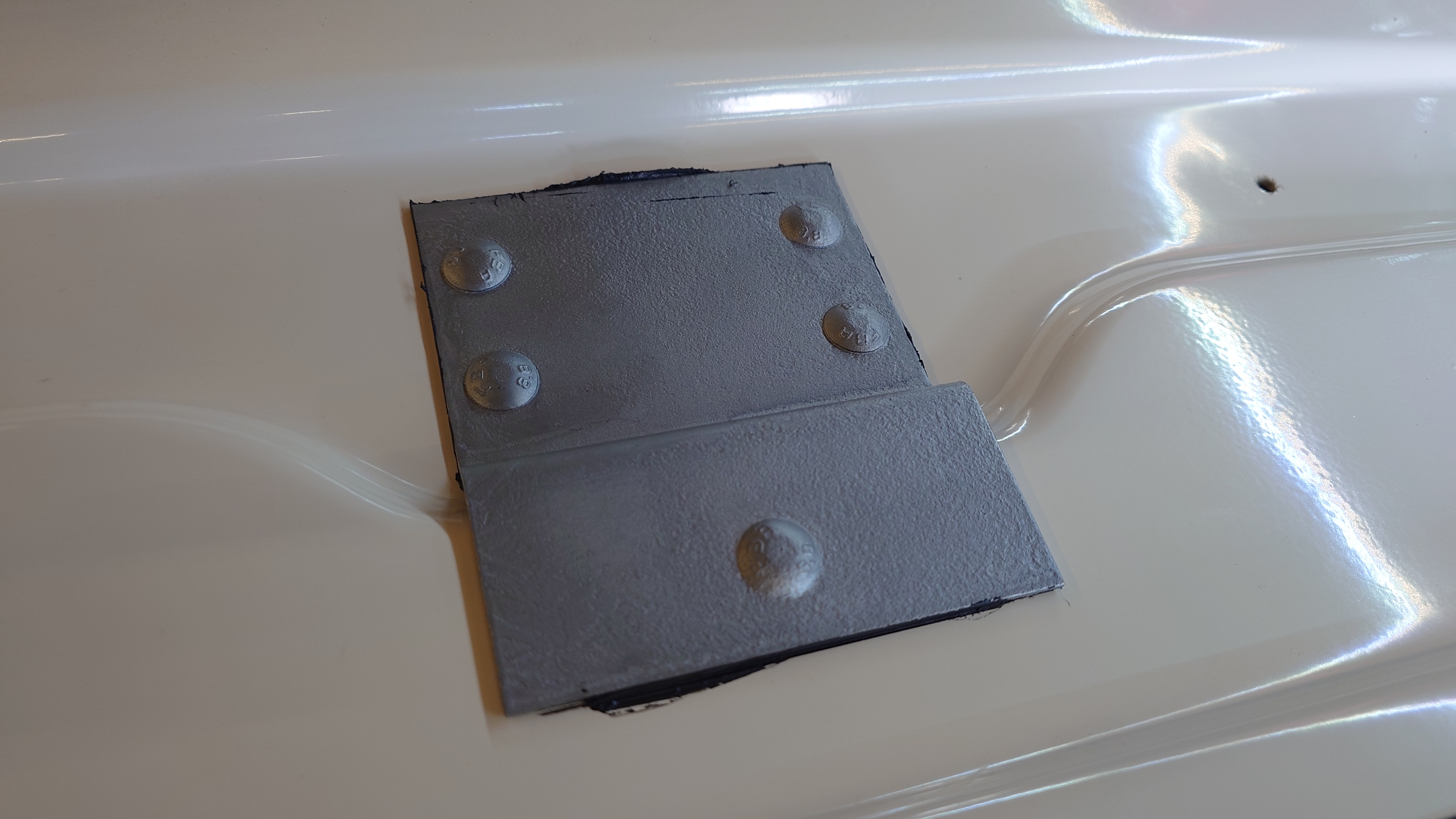

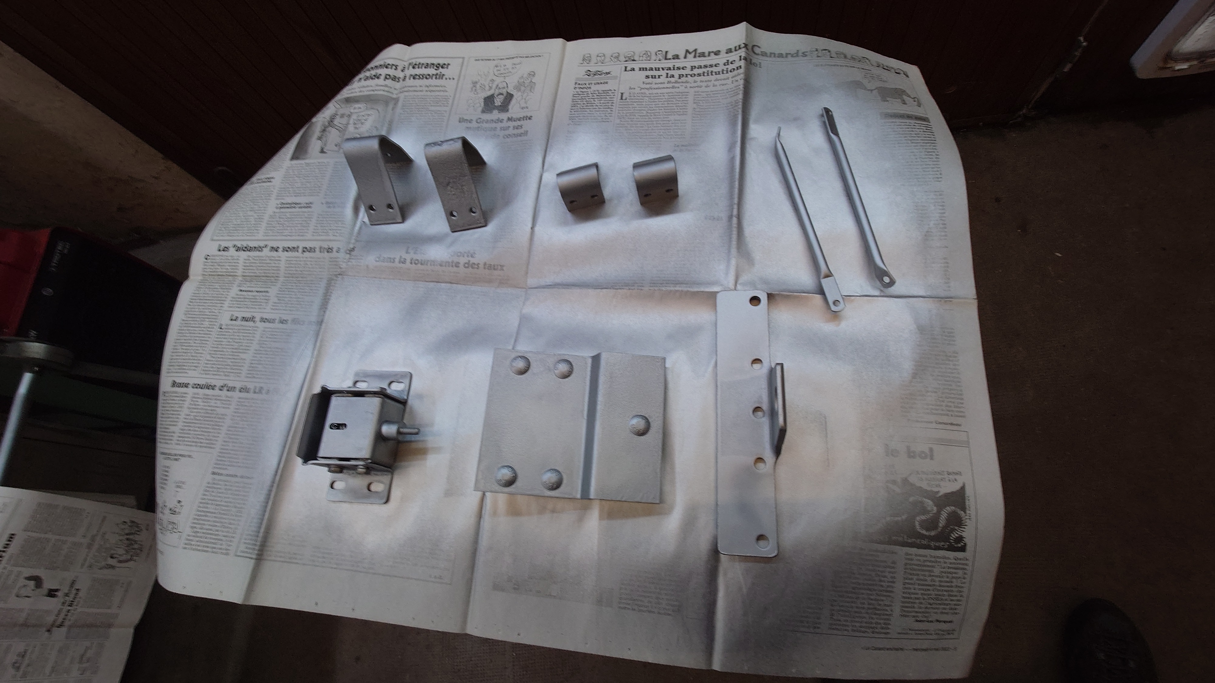

Opération de l’après midi, rafraichissement de la quincaillerie avant remontage sur le nouveau toit.
L’ancien toit est à donner! @pepère44 tu était intéressé il me semble?
Par contre il vas falloir plus qu’un coup de netoyeur haute pression pour le remettre en état !
Une affaire en Or!
le toit et la bassines sont cassés (probablement passés sous une barre 1,90m ou pire) la toile et les joints sont au bout de leurs vie, il n’y a pas de quincaillerie mis à part les compas AR qui sont tordus.
Malgré tout il est étanche, et le hublot, c’est cadeau!

Pourrais-tu me donner la référence des vérins que tu as mis ?
