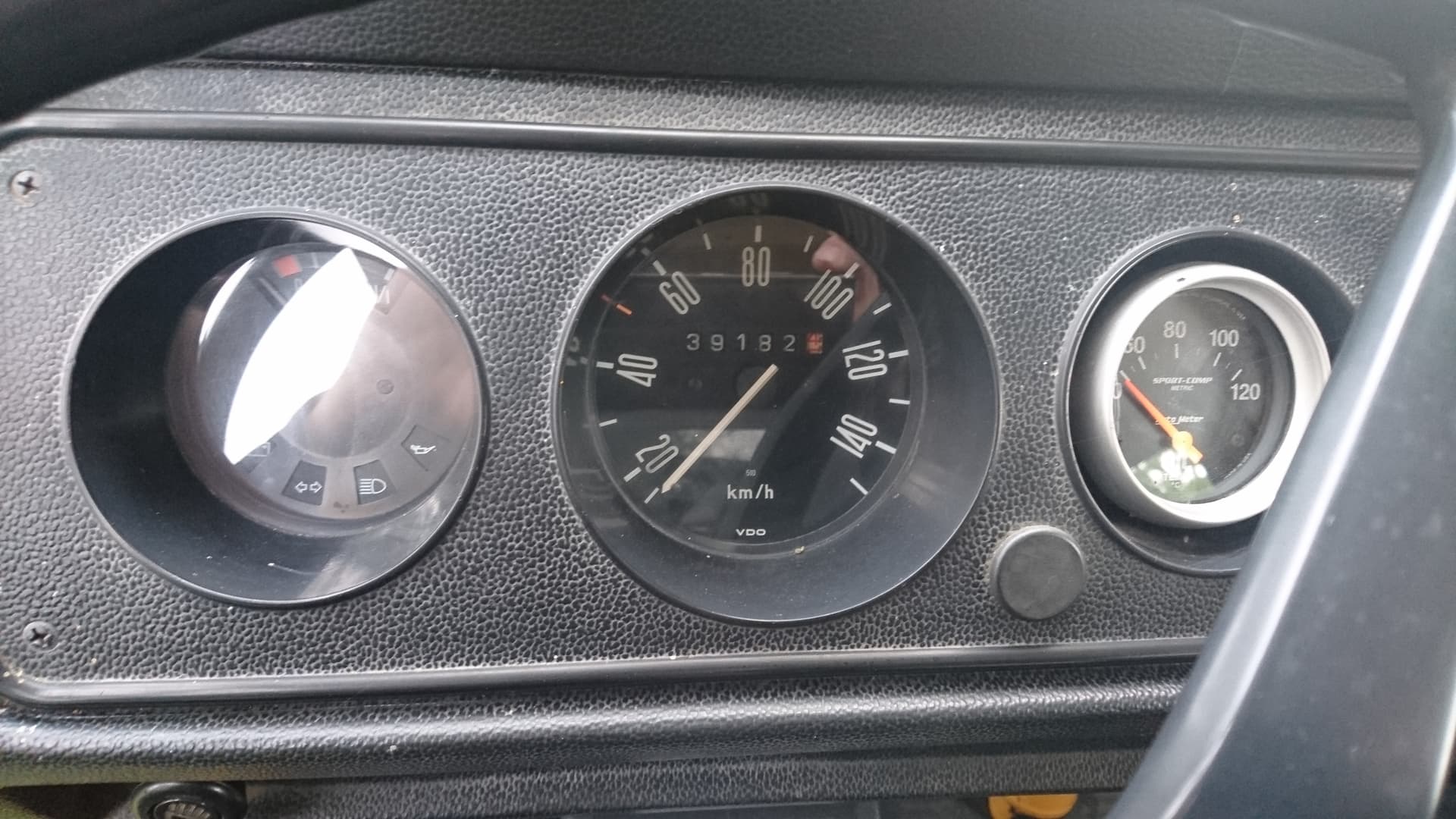

16300Km depuis 2017, J’avait fait le choix à se moment là de pas ouvrir le moteur.
La segmentation était au bout de sa vie! (@rvcamper confirmera!) Bah il vas falloir y aller quand même!
