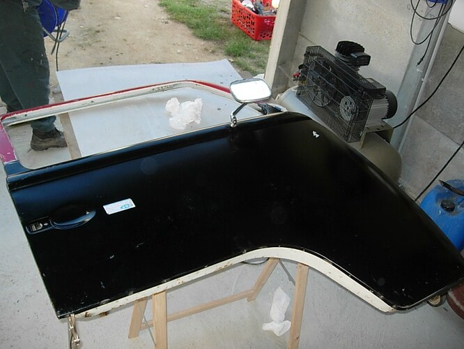

Les deux portes d’origine étaient complètements HS, j’en ai retrouvé deux, une en parfait état, mais d’une année antérieure au combi. il a fallu mettre le kit d’adaptation (super simple au passage)
l’autre porte, pleine de bosses (un vrai champ de patate avec des couches de mastic de plus d’ 1 cm de mastic par endroit), on va changer le panneau extérieur pour la sauver.
la porte latérale subira aussi les assauts de la disqueuse et du poste à souder

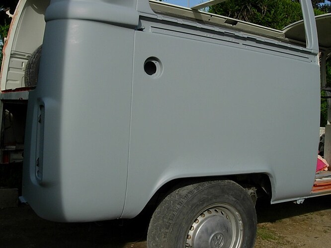

on voit le bout du tunnel… avec l’arrivée des apprêts
puis, finalement, voyant le temps passer et la date du Meeting de Bad Camberg arriver, on décide
de confier la finition de la caisse au carrossier.
