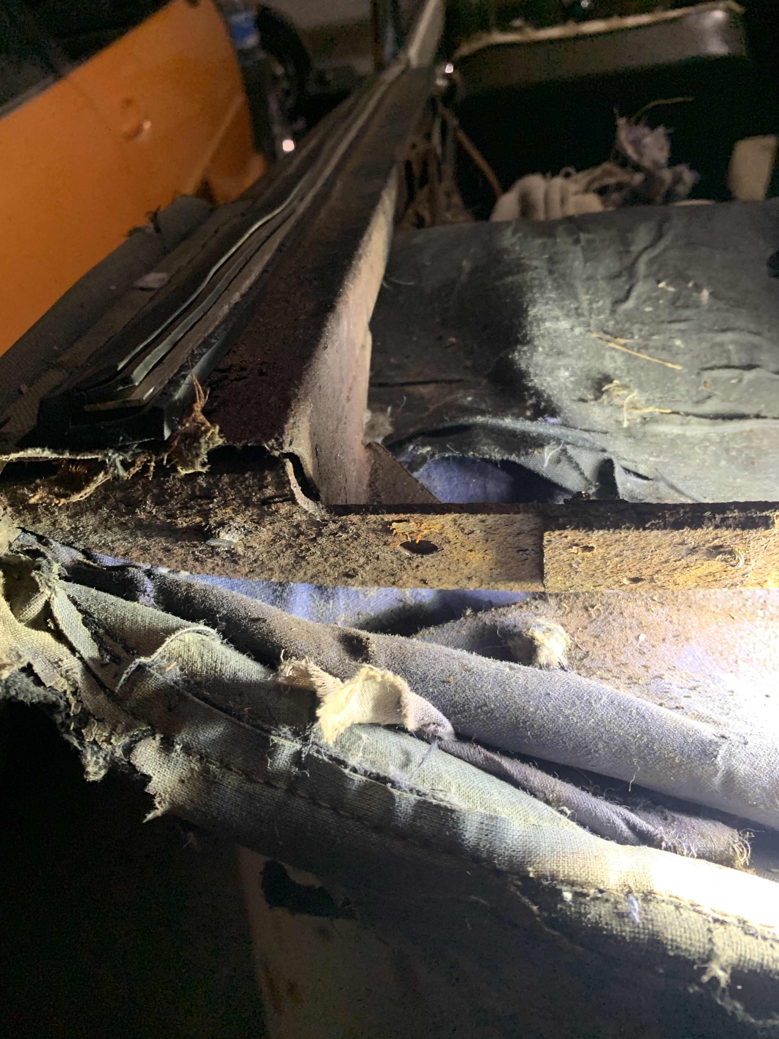

Après avoir enlevé là poussière et bouts de bois, découverte de l’état de l’avant du mécanisme de capote, entièrement rouillé !
Dans un premier temps il faut déjà repercer et tarauder l’es fixation (car forcément les vis sont soudées par la rouille) et ensuite un coup de dérouillant type ferose, et apprêt phosphatant!
Ça fera déjà quelques heures à passer (le perçage d’une vis m’a pris au moins 4h hier!)

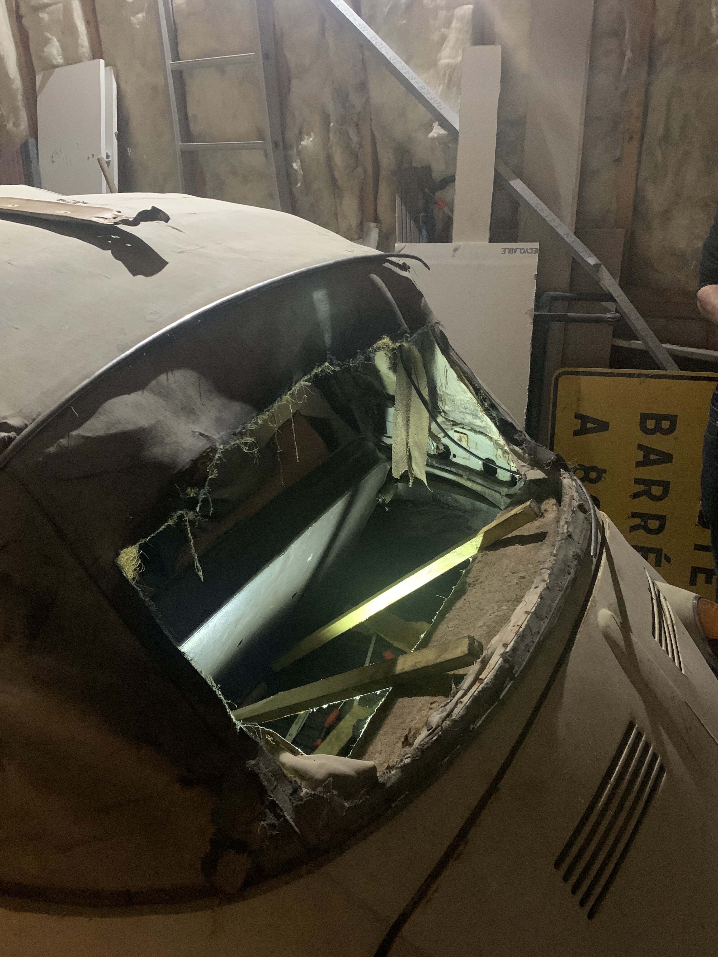

Bon pas encore bosser sur le west! Mais encore sur la cox qui ne veux pas se laisser faire! Elle doit avoir les boules d’avoir changer de région!
Donc en attendant le bois neuf de devant j’ai voulu changer le joint de la vitre ar! Et bin ! C’est une vrai tannée à faire! Et la cox a gagné ! Elle aura une capote neuve🤬
