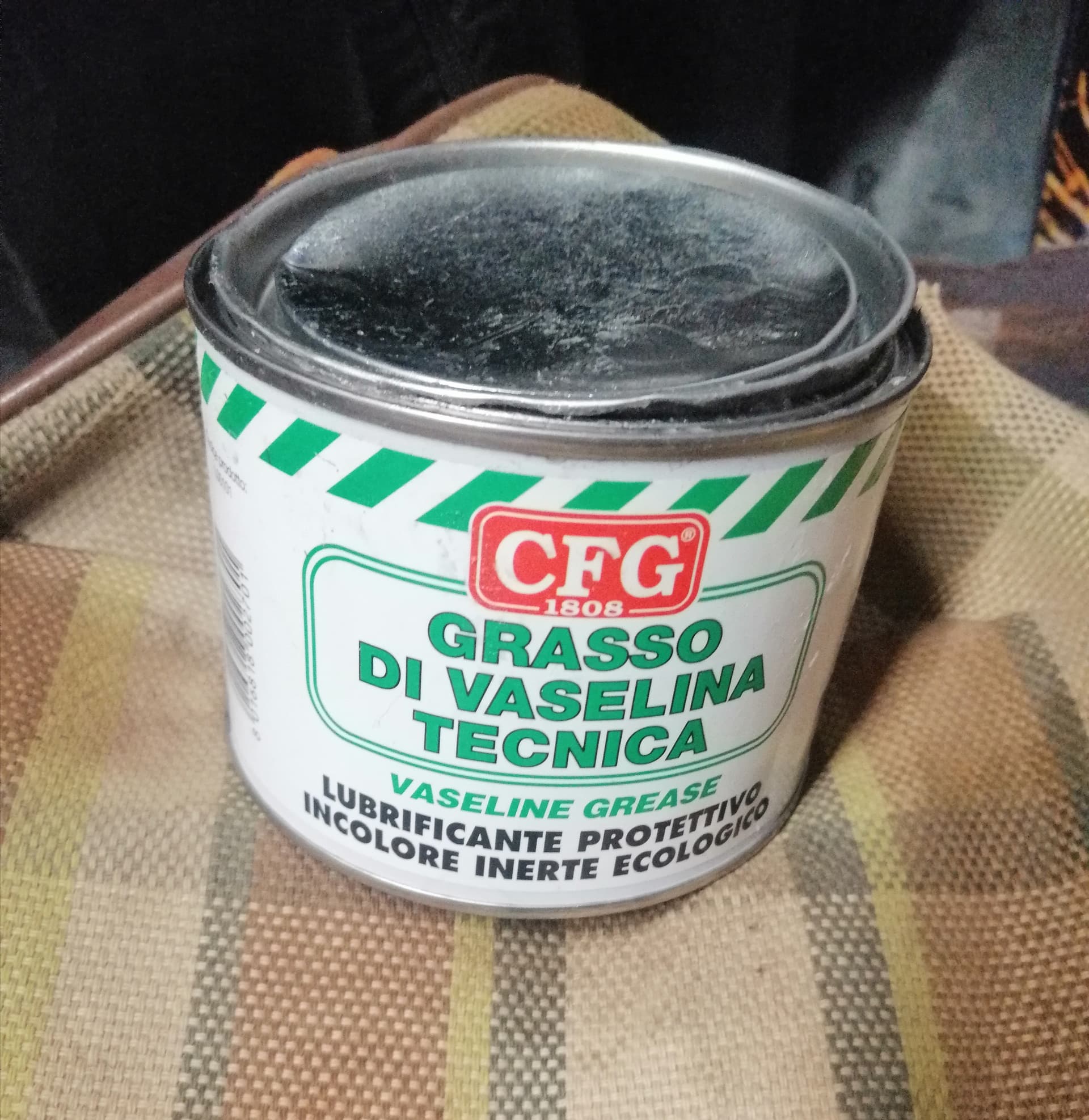

:+1: c’est de la vaseline de tatouage (moins nocif que l’industriel normalement! Surtout pour les joints et la durée de séchage!)
J’ai monté l’ensemble des joint et les vitres avec cette vaseline technique et inerte.
Pour le montage du pare brise tu fais comment ?
Ça fait est! Avec de la vaseline ça été fait en 5min! Je compte pas le temps de mettre la ficelle ´😂
Il s’est mis en place comme il doit lors du passage du rebord , centrage au poil! C’était donc bien le savon qui ne lui permettait pas de se centrer (ou alors un peu juste en quantité?!!)

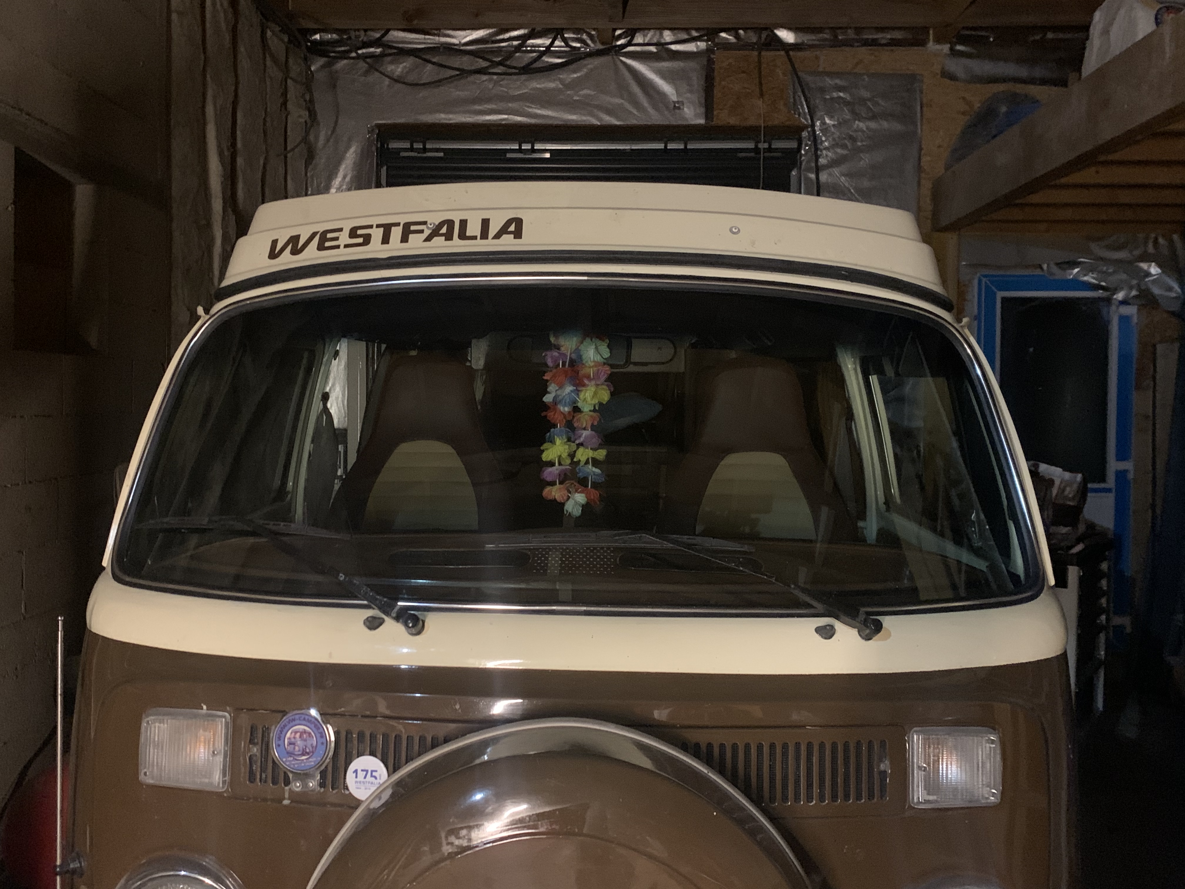

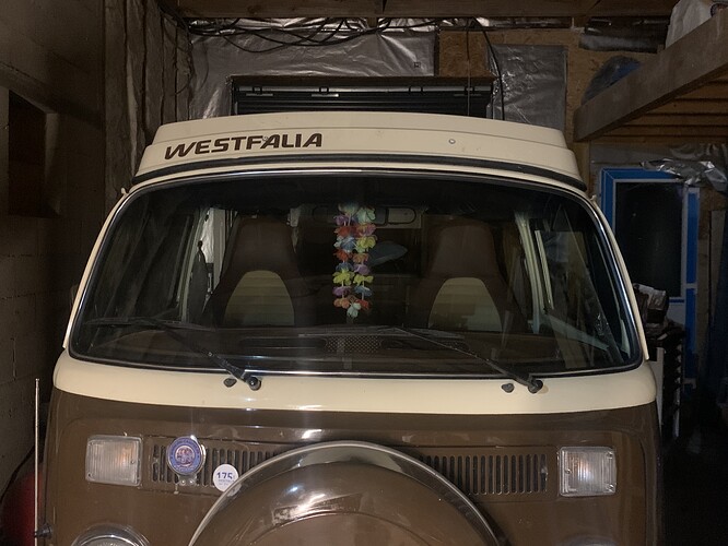

une petite photo du nouveau pare prise? s’te pait ?
Ça donne pas grand chose dans le garage! A l’extérieur on doit mieux voir le léger teint âge vert comme à l’origine!la bande solaire bleu aurait été parfaite en brune ou noir!
Bon la bande ne me gênera pas moi!!! :joy::joy: a voir où est ton niveau de vision!

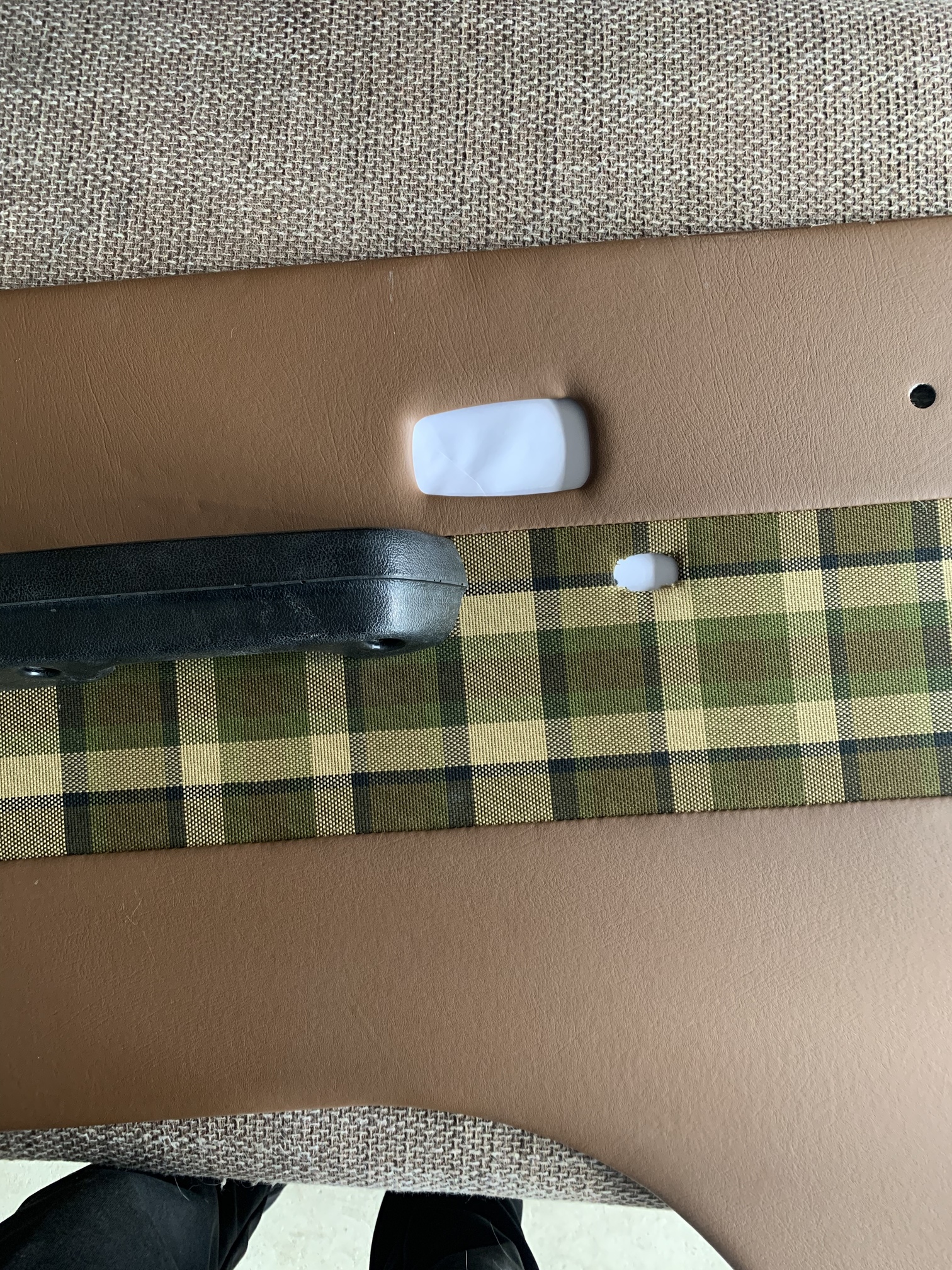

Et voilà! Encore un truc vendu une petite fortune pour ce que c’est et qu’il faut modifier car ça va pas🤬
C’est préparer pour les poignées de portes qui ne correspondent pas à l’année !! Pffff c’est le genre de détails que l’on ne voit pas en commandant! Surtout quand c’est un kdo!!
Déjà que la couleur ne correspond à rien deja!!!

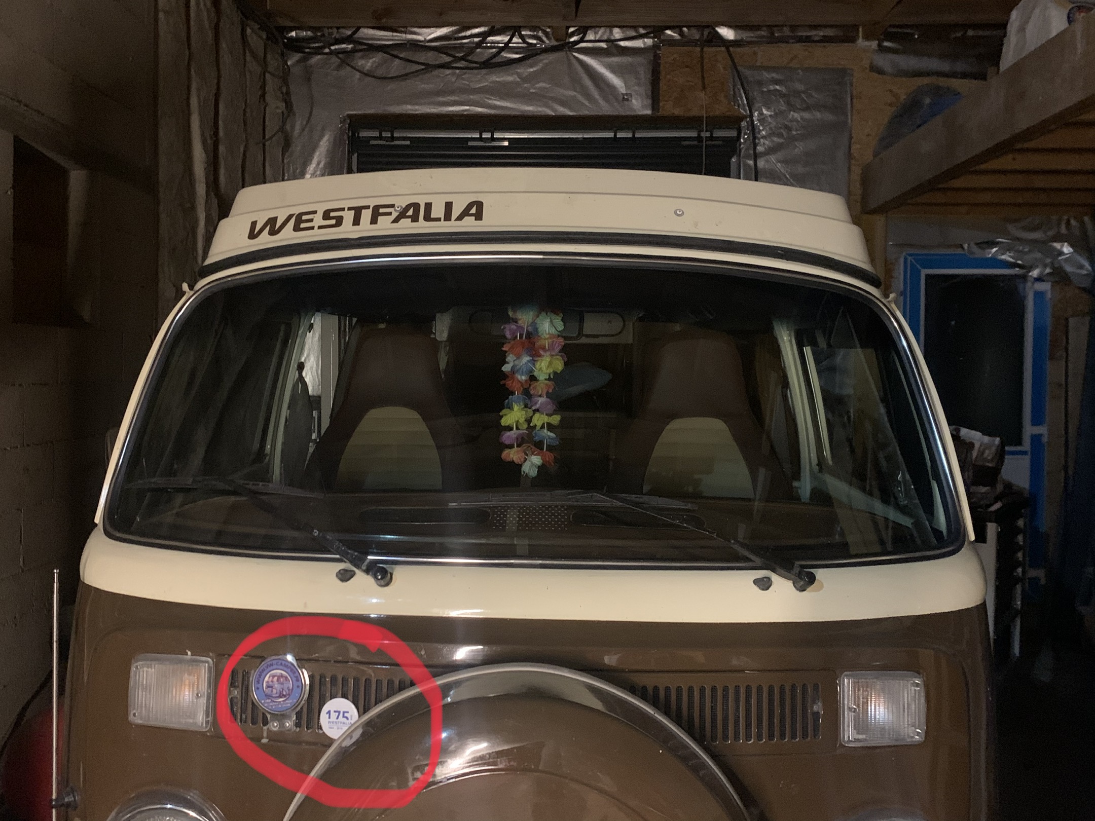

Petit hors sujet dans la suite de tes messages mais j’adore l’endroit où tu as posé ces badges!! :heart_eyes:
Yes!!! Ils ont passé plusieurs paire d’année à se promené sur le tdb! Donc un jour que la grille était déposé je me suis dit qu’ils seraient pas mal là! En tous cas mieux qu’à se promener sur le tdb :joy:

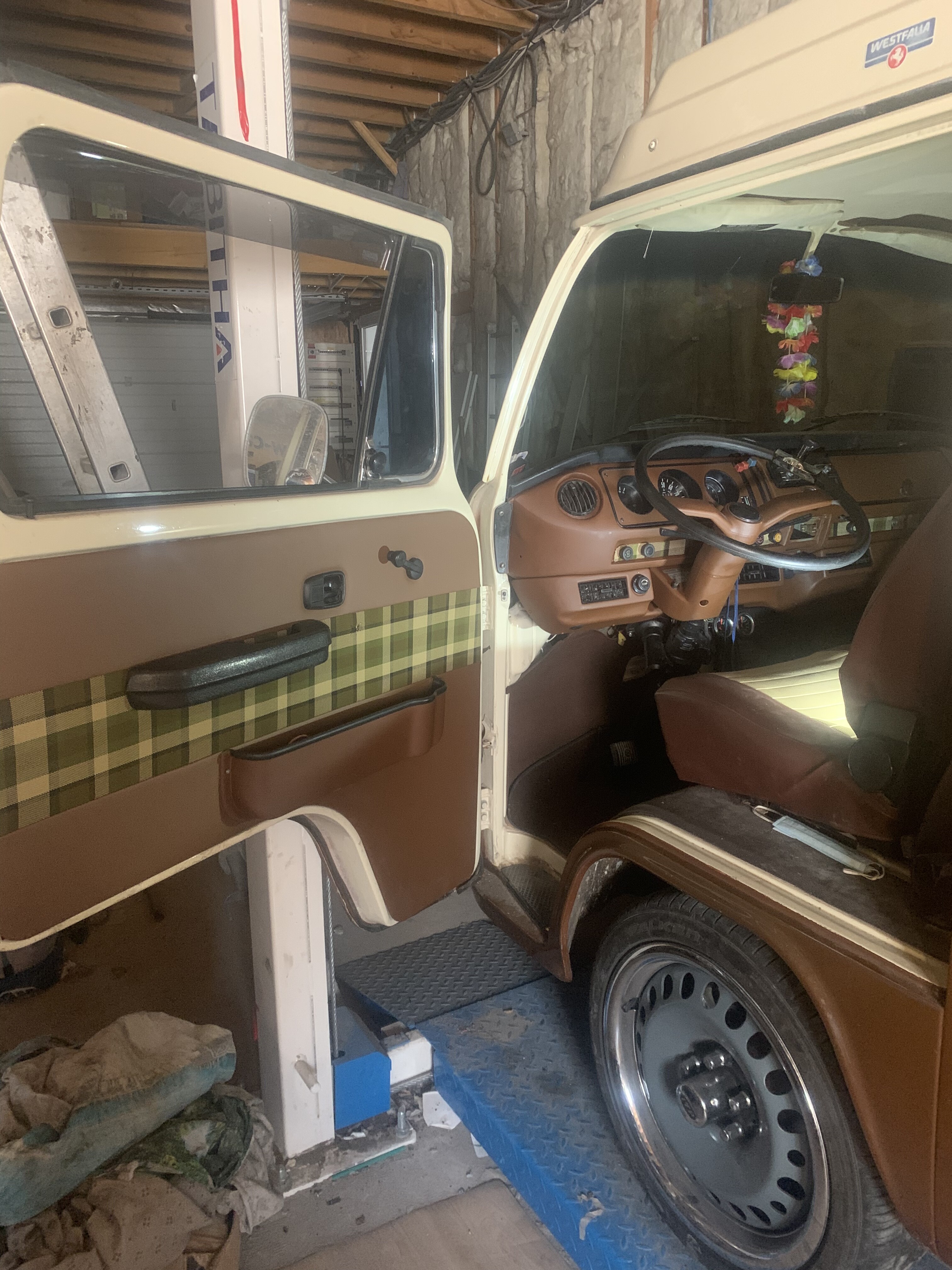

Voilà ce que ça donne de dedans! Bon c’est sur ça risque d’être bas pour toi @Garden !!
Photo prise sur mon point de vision!
Sino j’ai fini un côté de l’intérieur! Je vais encore faire mon vieux c… mais déjà que le panneau n’est pas vraiment au point mais pas moyen de le faire clipser avec les clips neuf! Il a fallu que je remette des vieux clips de 44 ans et certains endroits pour qu’il tienne🥴
Bon elle ou ma liste sur les trucs qui reste à faire dessus??

Sans indiscrétion, c’est quoi ces badges ? :thinking:

Les badges sont là dash plate du forum qu’on avait fait il a 10ans peut être! Et un badge des 175ans de westfalia!!:+1:
