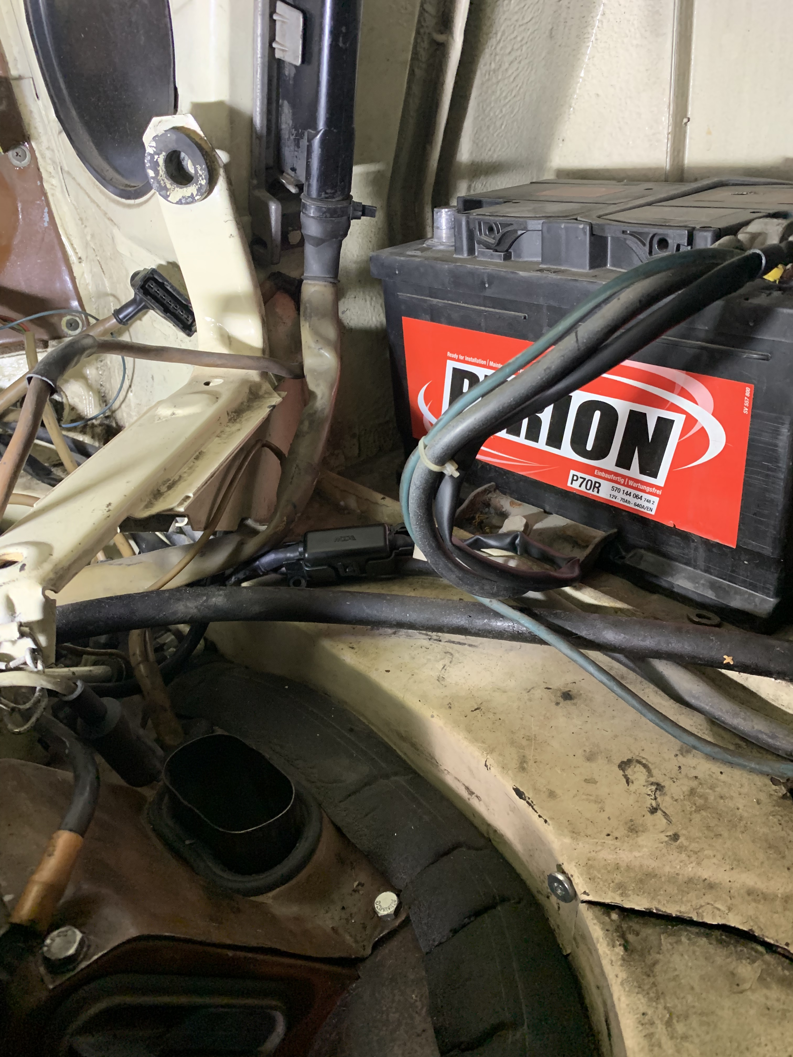

Et branché sur le démarreur avec une belle cosse? pas de trous dans la cloison et plus proche question câble?
Oui aussi, c’est à voir ?

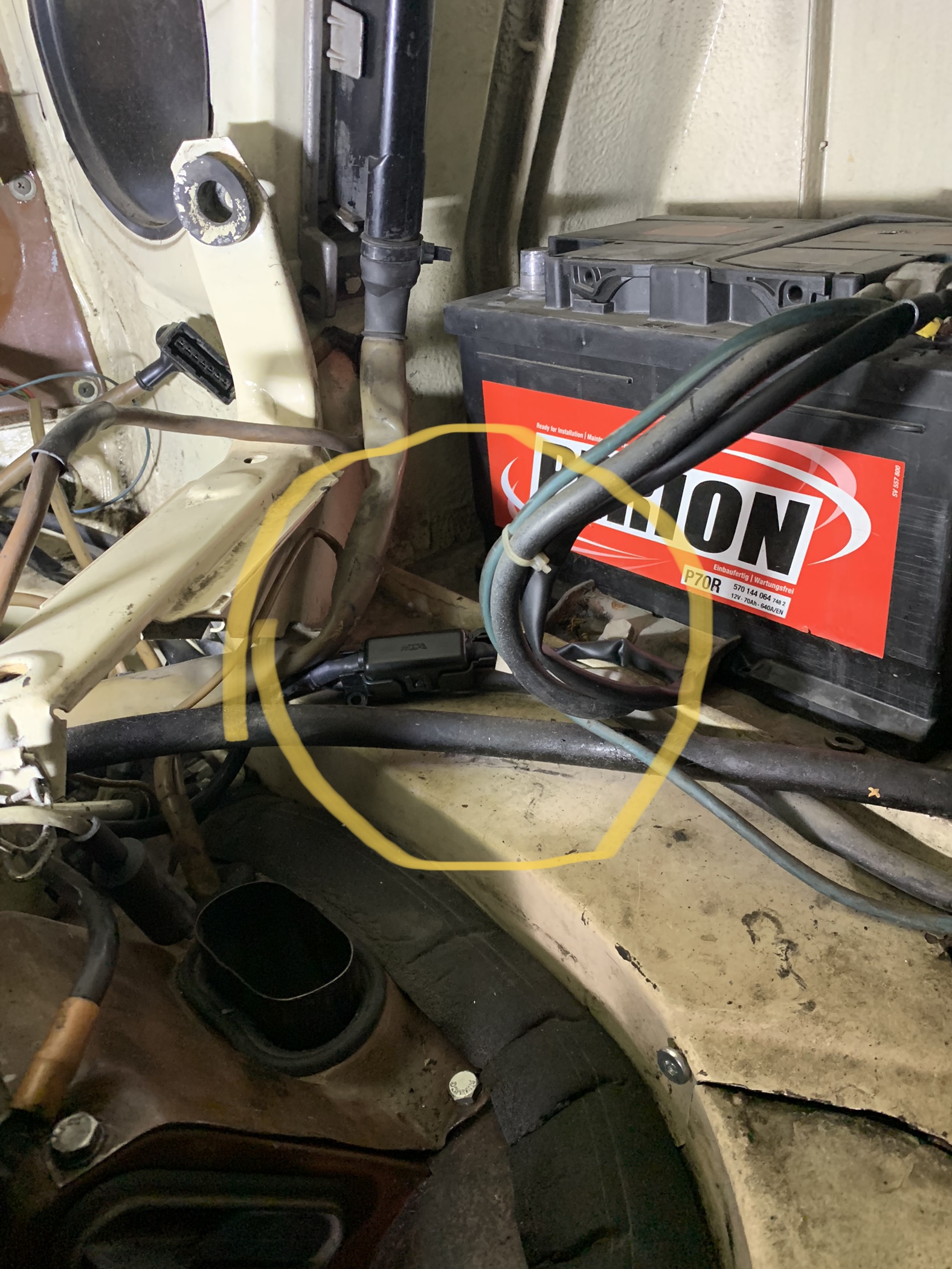

Coup du demareur j’y ai pensé, pas de pb de cosses c’est déjà équipé! Mais c’est surtout après un accès aisé au fusible!

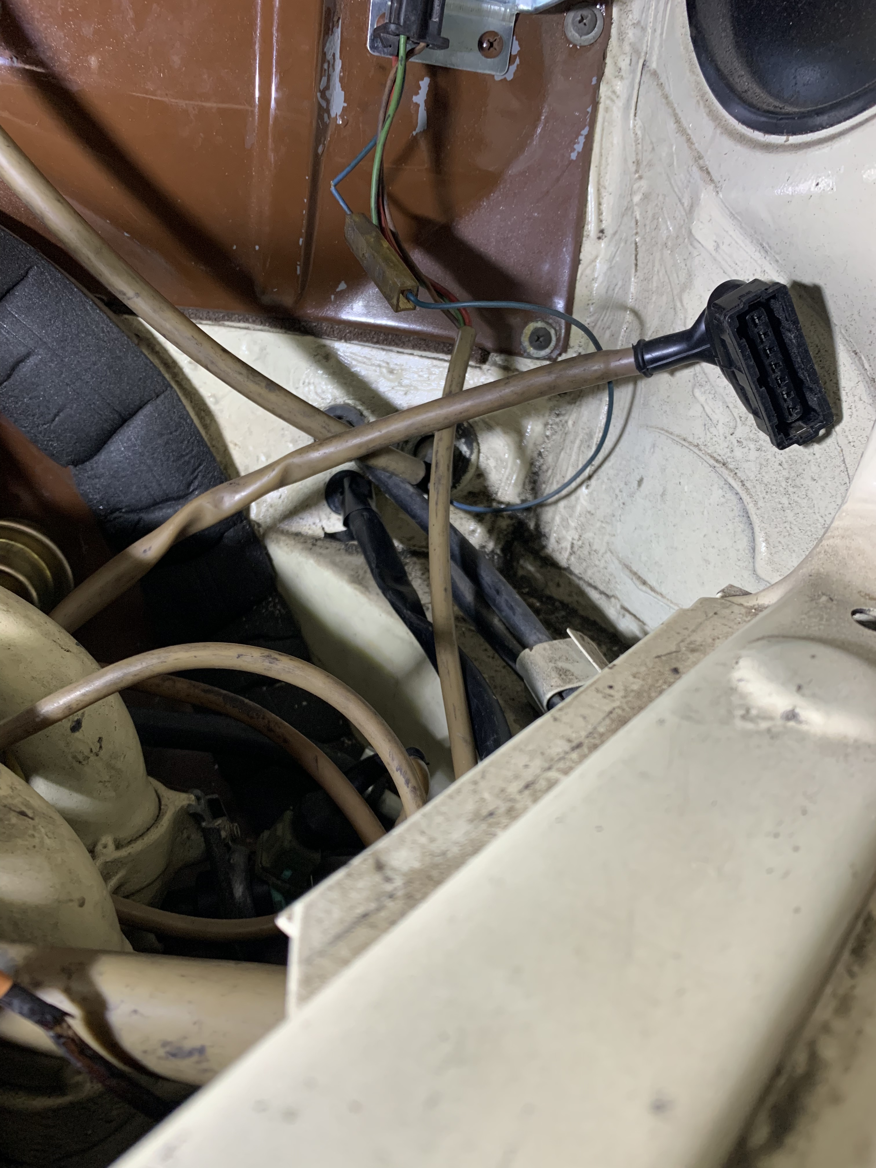

J’ai finaliser le câblage!( enfin presque reste à faire propre les passages en dessous)
Le passage dans le compartiment
Il y a assez de longueur! Même avec les passages pas vraiment optimum. Le fusible se retrouve au poil accessible facilement.

Le plus important est d’avoir pu placer le fusible accessible!

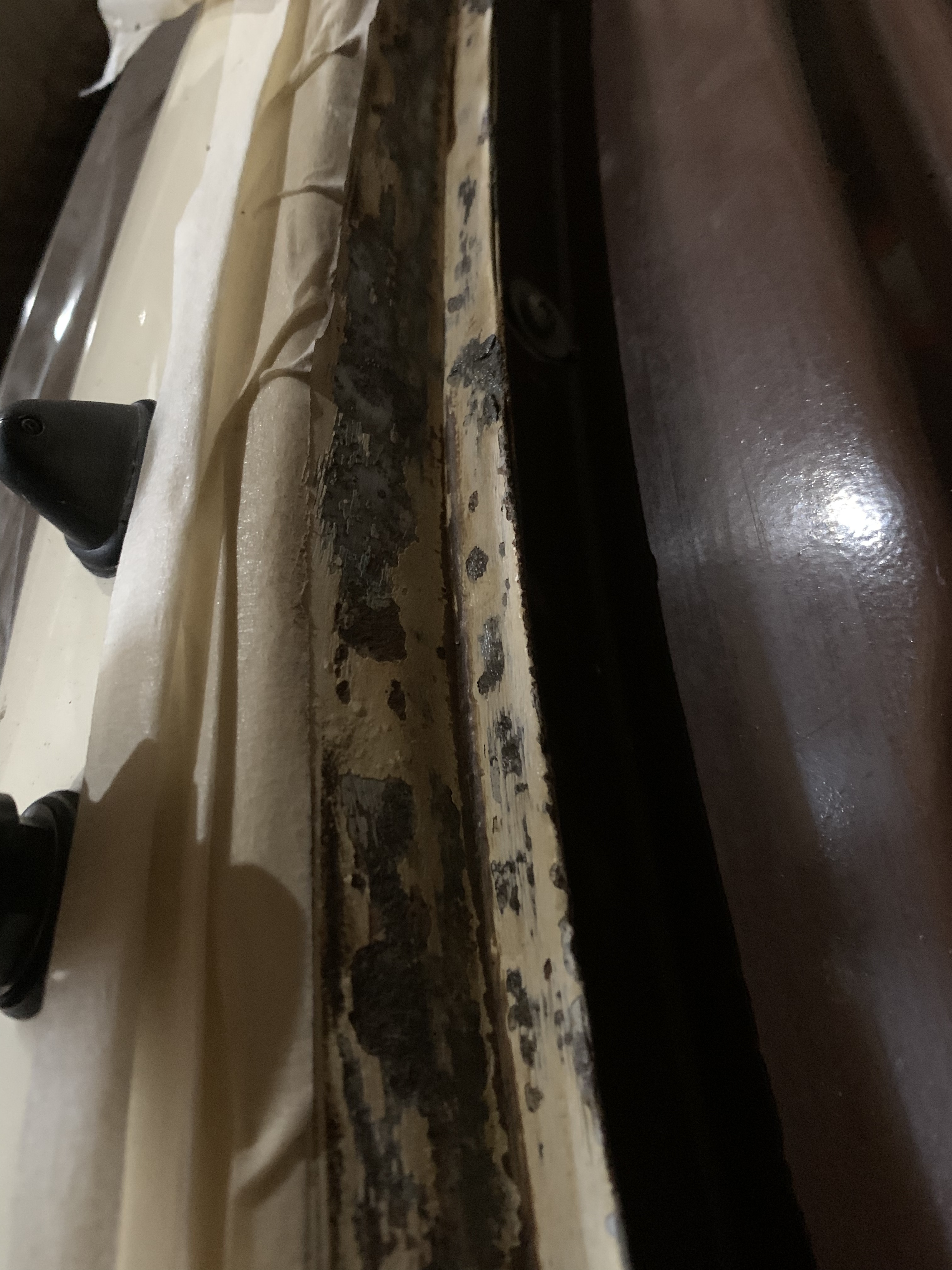

Bon toute l’élec est rebrancher! Le système pneumatique aussi! Je passe à autre chose! Avant le remontage du pare brise un coup de brosse et antirouille! Ça en avait besoin malgres ma couche de rustol au dernier montage de pare brise! Faudrai démonter le pare/brise tous les 10ans en préventif!
Démontage d’une persienne aussi! Car ça boursouflait a un endroit!
