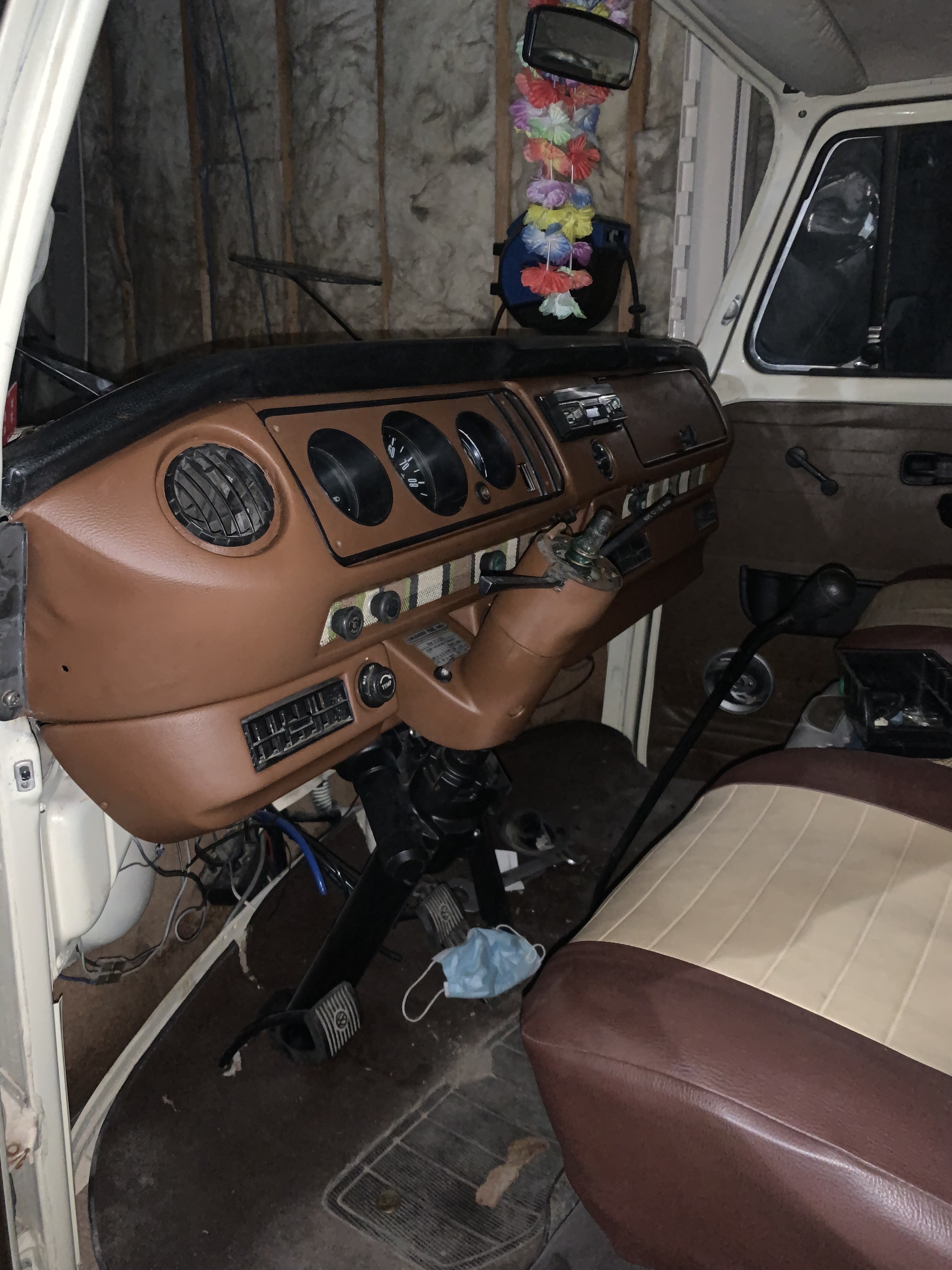

Tdb remonté ! Elec quasi faite! Faut percer la cloison moteur pour pouvoir passer le câble proprement, c’est un peu galère à passer l’alim avec la gaine! En plus le diamètre du câble me parrait un peu jeune (surtout avec le fusible 50a) d’origine! Mais bon c’est pensé j’espère!
Reste à voir si une fois dans le compartiment moteur il y a assez de longueur pour aller jusqu’à la batterie!

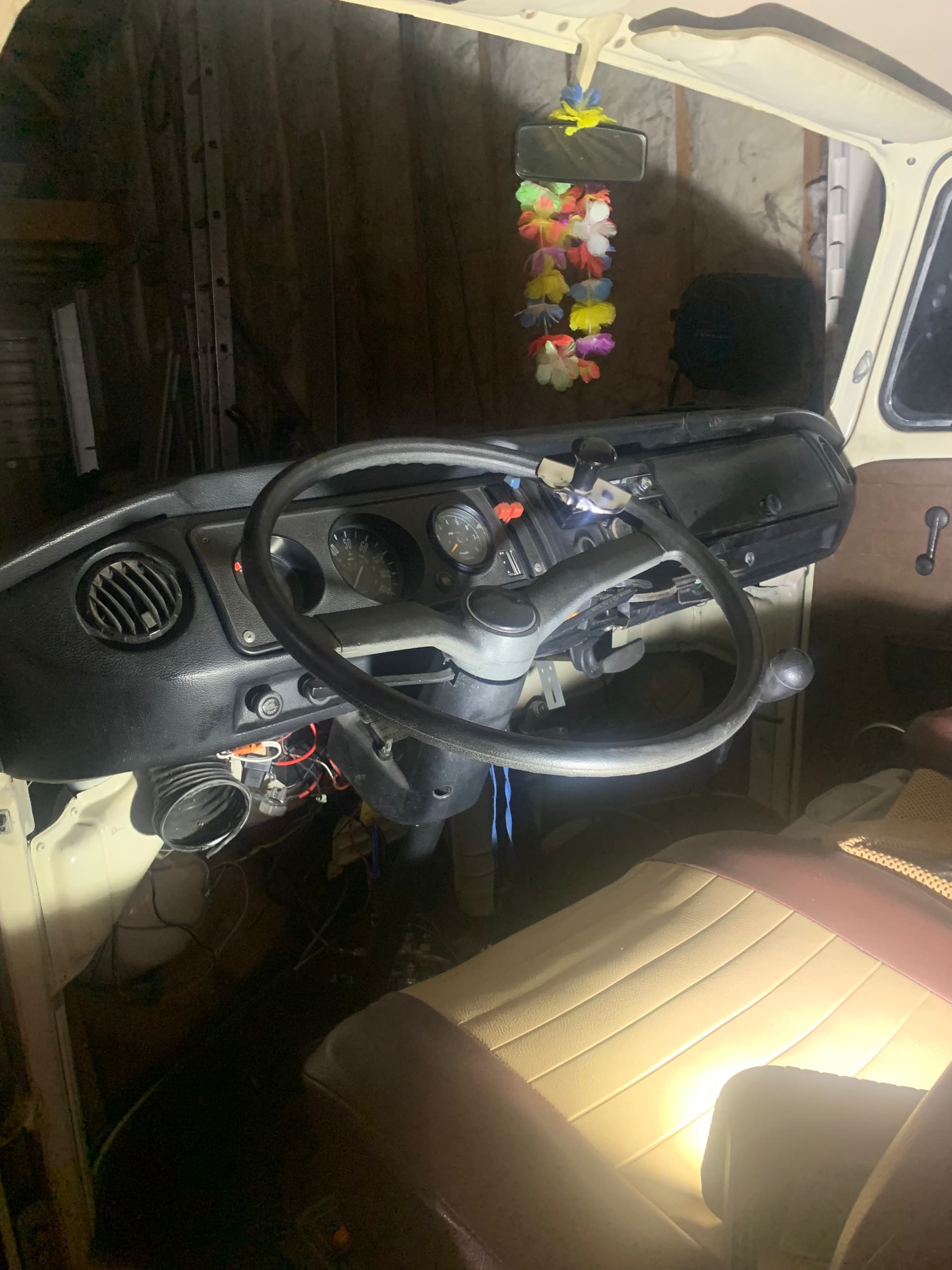

Je me suis aperçu que les cannelures anglaises sont pas vraiment au poil!! Le test avec le volant en place s’est transformé en prise de tête! Volant coincé en place et une grosse galère pour l’enlève ensuite! Va falloir bien calculer la mise en place définitive sinon🤬
J’en ai profiter pour câbler deux trois interrupteurs d’option en plus! Genre l’allumage éclairage arr du tdb, un inter pour l’autoradio.
Sur la liste qui réduit reste encore un peu de taf quand même!
Bravo c’est super beau ton tableau de bord ![]()
Oui, c’est le problème qu’a eu Pompon, mais il ce n’est pas embêté, il l’a branché sur la batterie accessoire ![]()

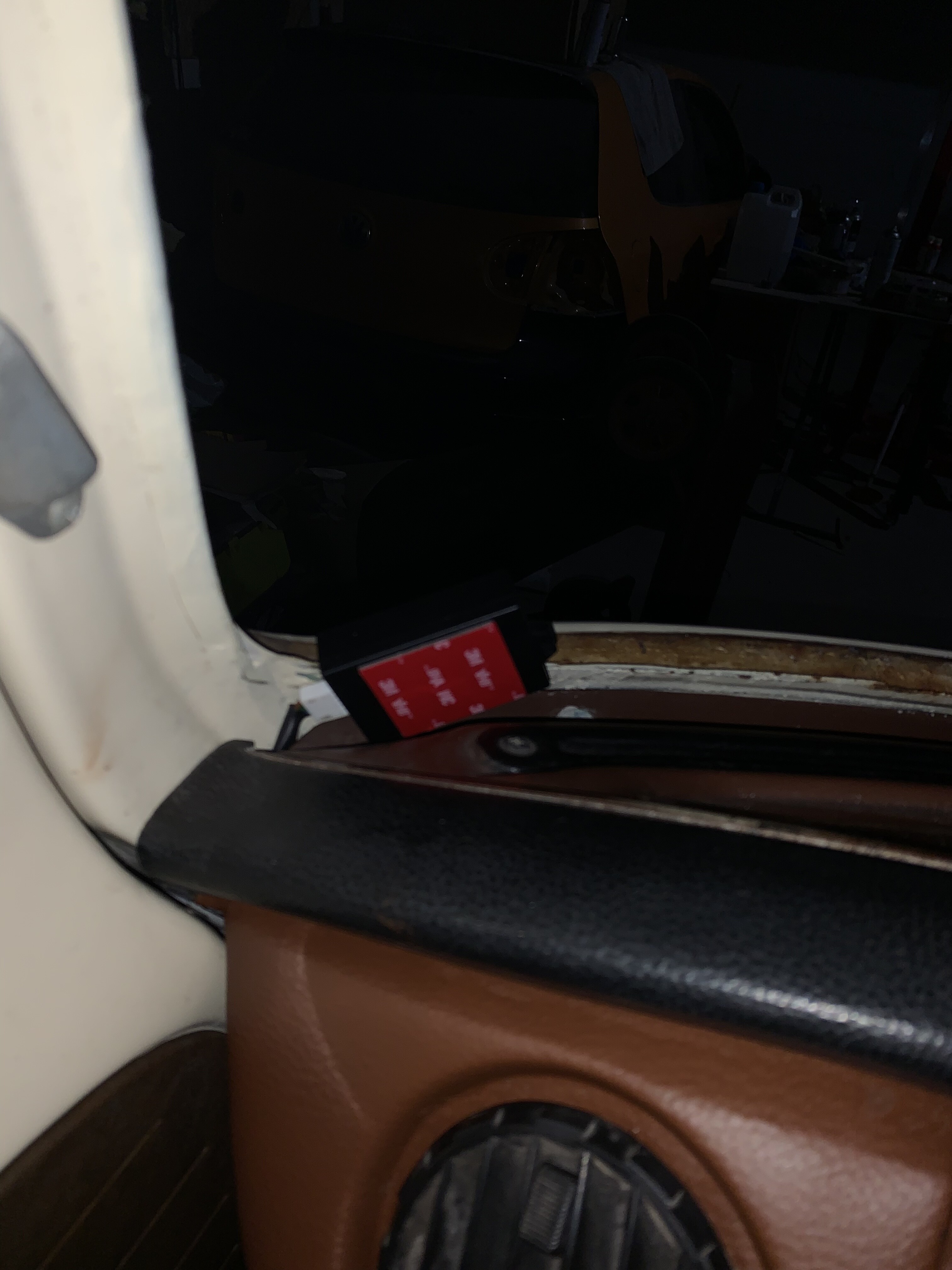

Et pour le boitier GPS, tu la mis où en définitive ?
Pour le capteur gps, je l’ai placer sur le bord du tdb!
