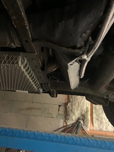

Donc phase e1 validé ! On passe à la phase 2 pour le we prochain!: canaliser l’air pour la diriger vers le radiateur car il il est placer derrière le radiateur de Clim, donc pas dans le flux d’air direct!

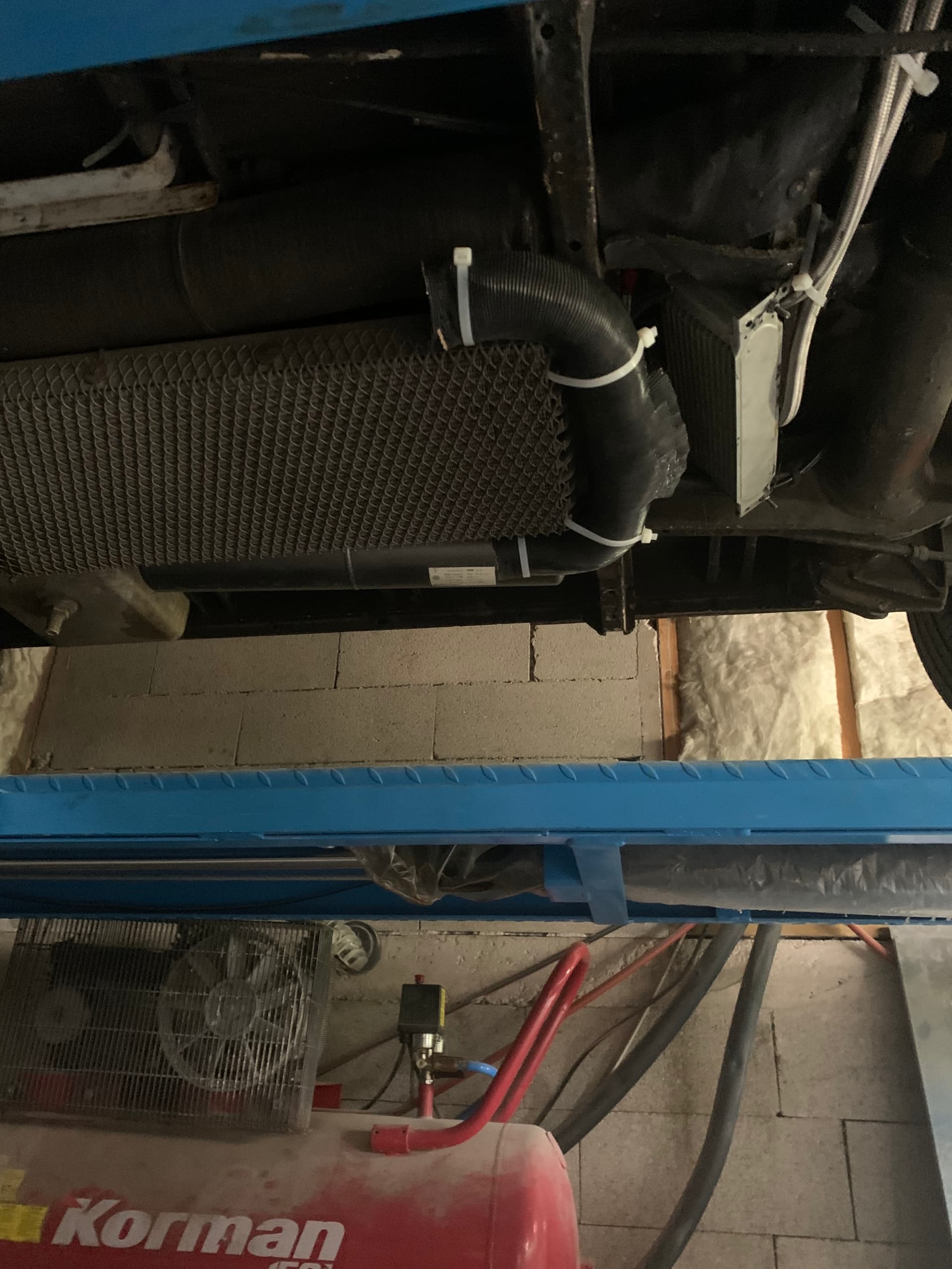

Voilà la phase 2 en place! Si c’est concluant à remplacer par une écope rigide complète ou juste les tubulures!
Avant le radiateur coincé derrière le reste! Donc pas de brassage directe !
Maintenant il devrait avoir plus d’air!
Si concluant! Passage en phase 3!!! Ajout ventilateur!

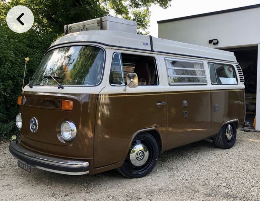

Un champagne anglais avec jantes 17 et sièges Porsche!!! Pour toi @Garden
Bravo pour le look et les transformations … Engagé mais pas irréversible. ![]()
La ligne or. Sur le côté … C’est d’origine ? Je vois beaucoup de Champagne avec…
En tout cas beau bus…
Juste un léger droppage!!
Pour la ligne sur la caisse, pas
D’origine mais d’époque! Sûrement des choses que les concessionnaires proposaient! C’était bien tendance et les version microbus avaient des déco d’origine! A la demande des clients je suppose! Il y a plusieurs déco que je vois souvent!
