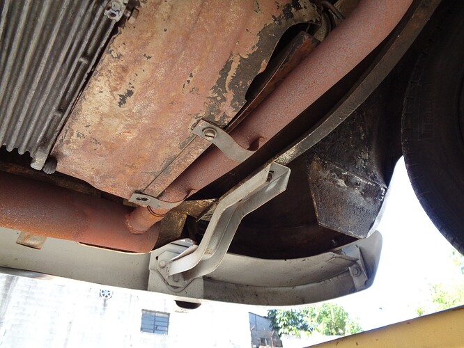

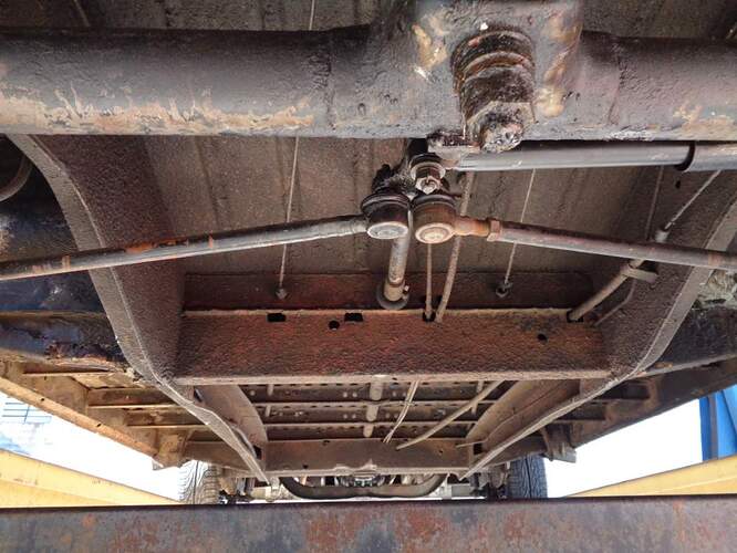

les combis allemand ont un gros tube Ø80 environ qui passe en plein milieu pour emmener l’air chaud jusqu’à l’avant.
J’ai déjà vu plusieurs cas sur les brésiliens:
Pas de tube, mais pas de trou non plus, c’est ce que j’ai sur mon combi blanc
et forcément, pas de boitier de chauffage
ni d’aération dans le totem sous le tableau de bord, ni de louver sur le tableau de bord
sur d’autres brésiliens, j’ai déjà vu la réservation pour le gros tube Ø80, mais rien n’a été mis.
libre à l’usager d’y mettre quelque chose
