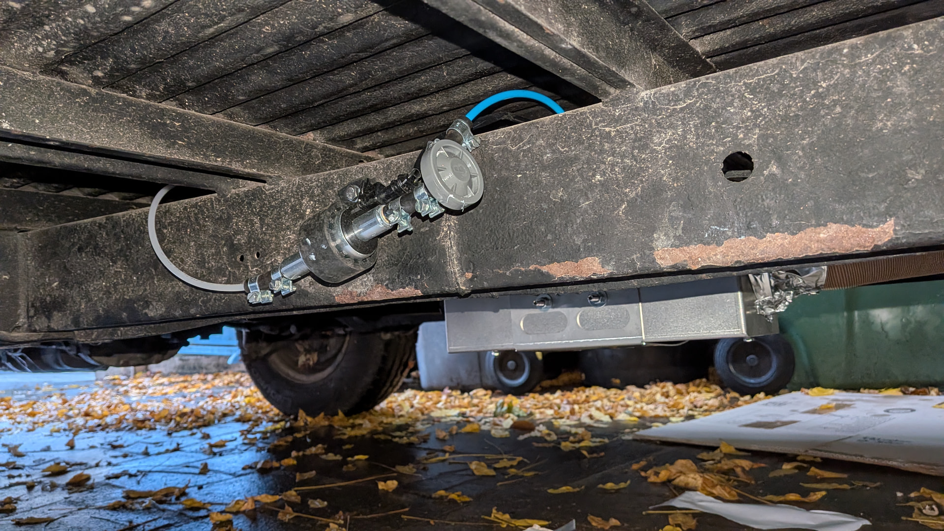

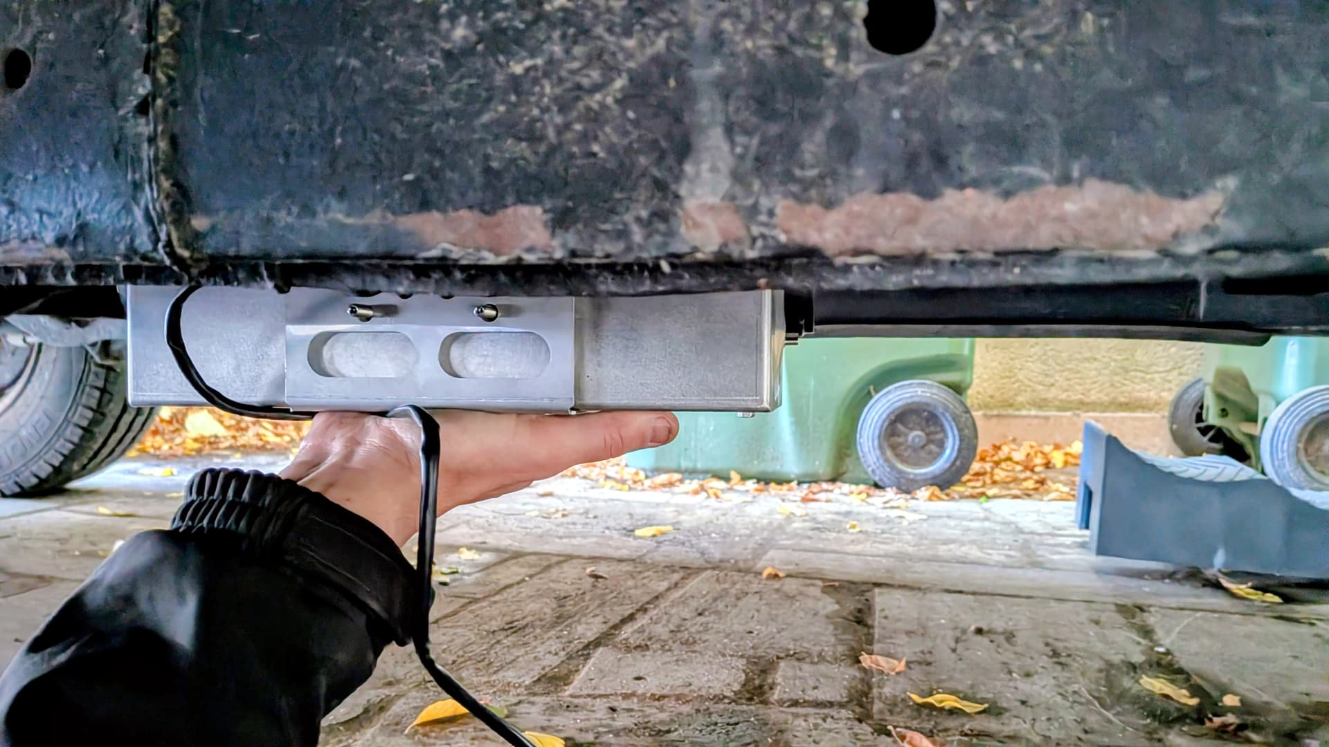

J’ai finalement acheté un chauffage a essence. J’ai pris un boitier pour pouvoir le mettre en dessous de mon combi.
Mais je ne sais pas vraiment ou le mettre, ça descend ma garde au sol, ce qui m’embête.
Vous avez des exemples, ou suggestion ?

Pour le moment j’envisage de le mettre au milieu, pour pouvoir facilement me repiquer dans la distribution du chauffage d’origine (vers l’avant et vers l’arrière par le passage entre les deux siège avant.)

Je suis aussi en train d’en monter un.

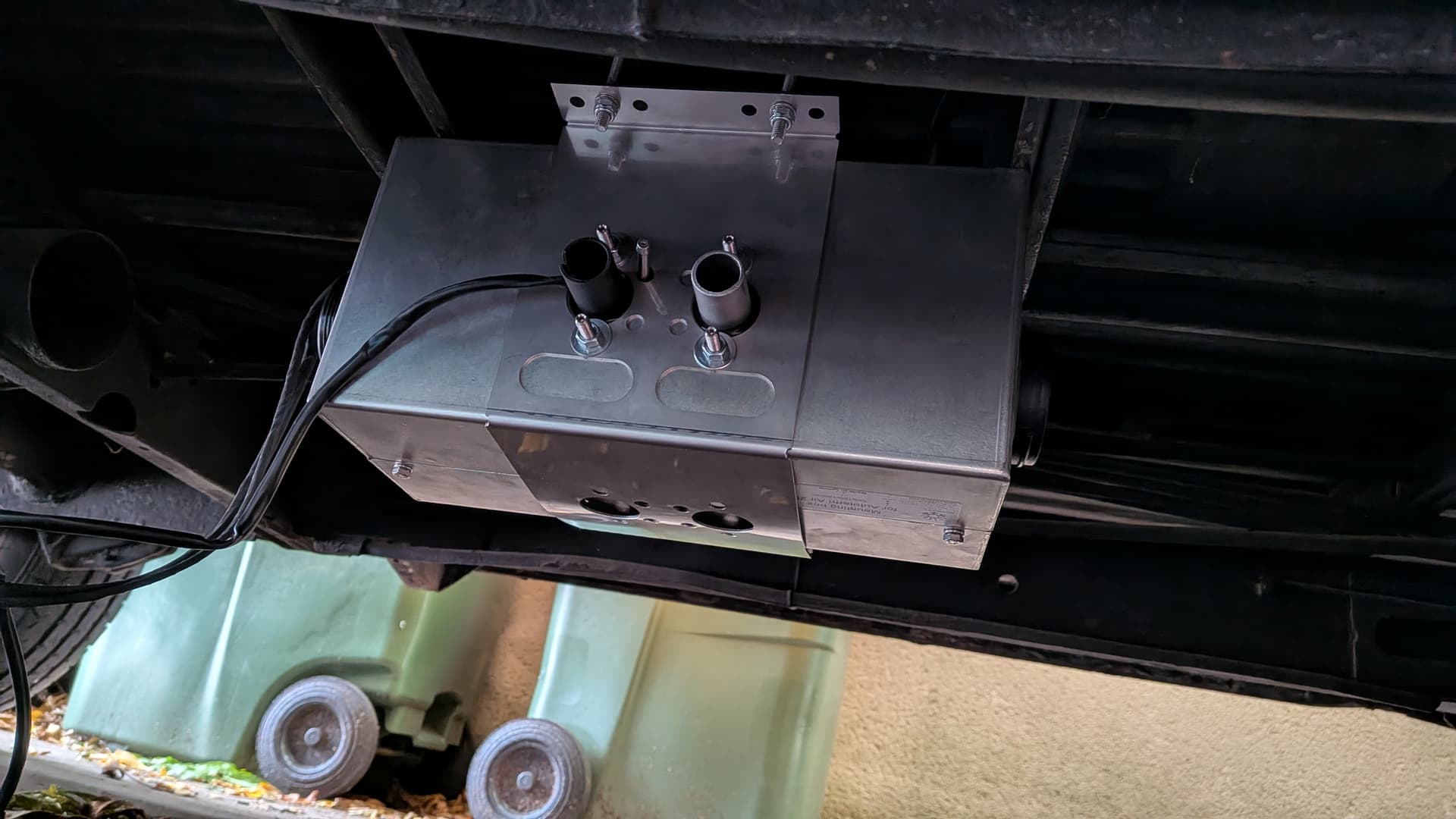

Pareil que toi, je le mets au milieu du cmbi sous le chassis afin de pourvoir me repiquer sur la conduitr de chauffage de 90mm qui alimente le tdb et la sortie cellule en les 2 sieges avants.
Je le fixe avec une boite qui serz fixé via des entretoises qui passent dans la traverse du plancher.
Je prendrai des photos pour le montage.

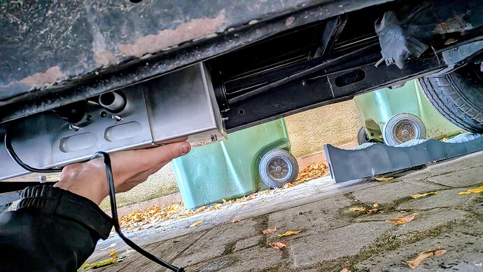

Voilà où j envisage de le mettre pour le moment.

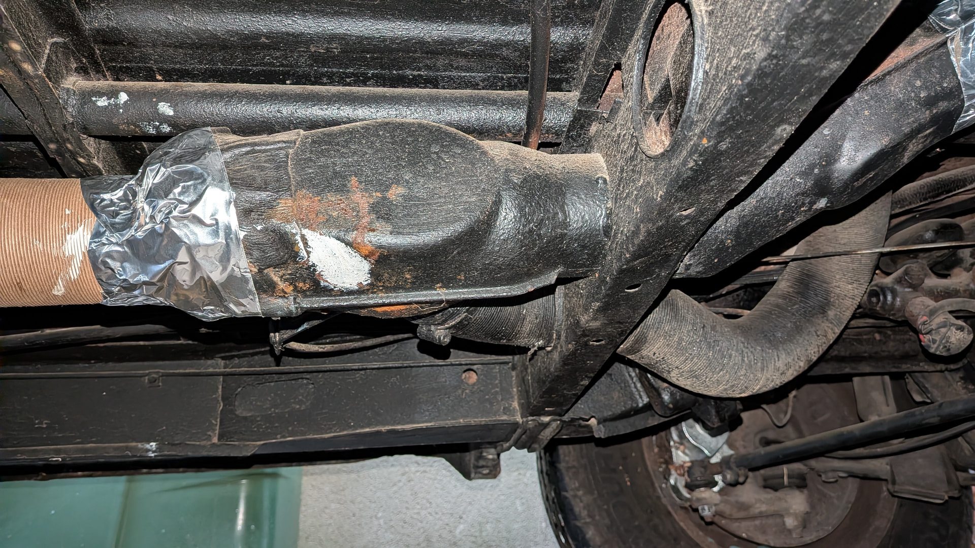

On voit sur la droite le conduit sur lequel je veux me raccorder.
Je prendrais d’ autre photo.

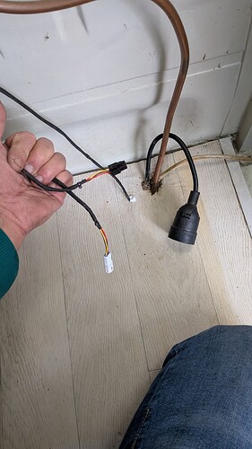

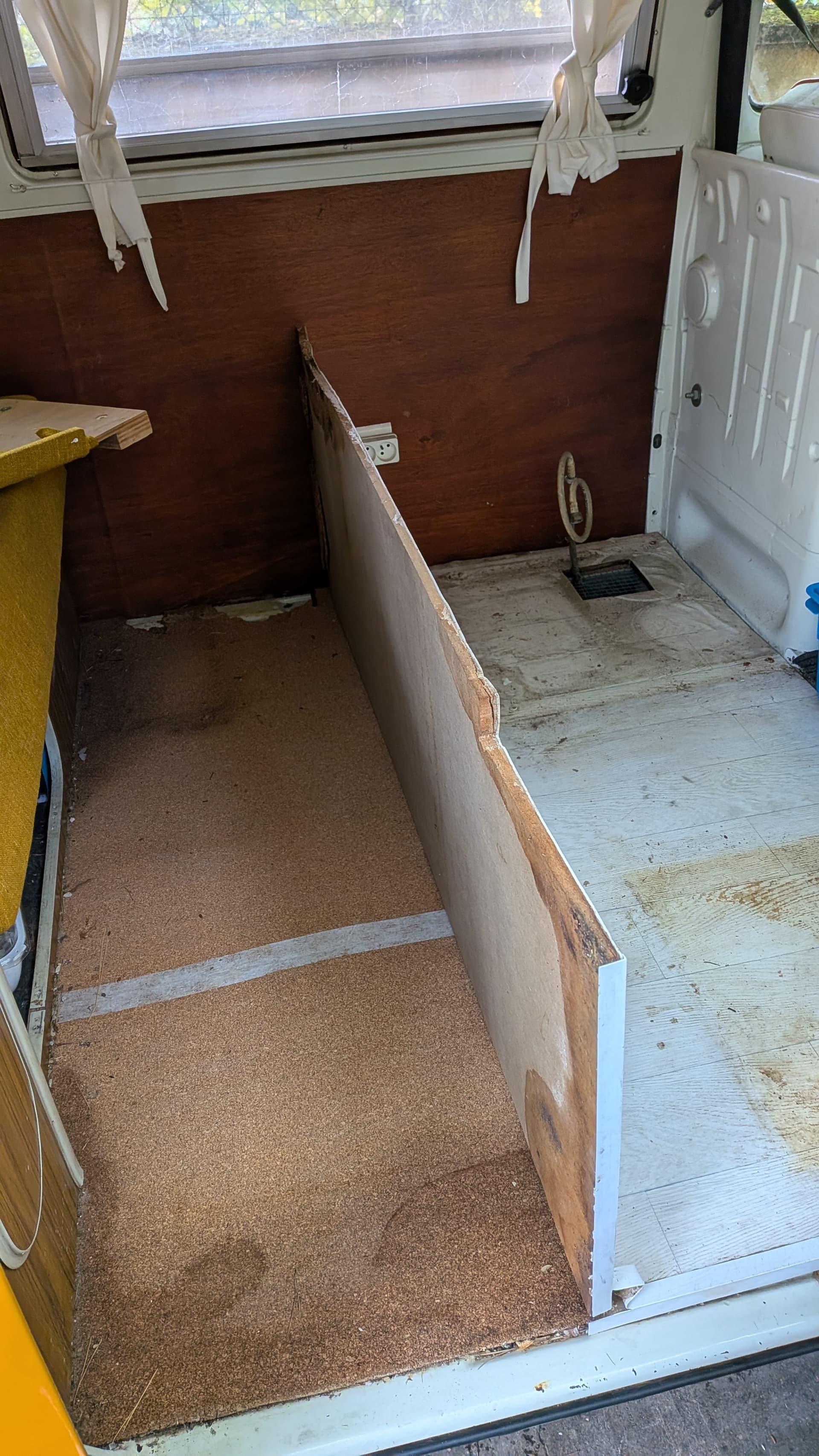

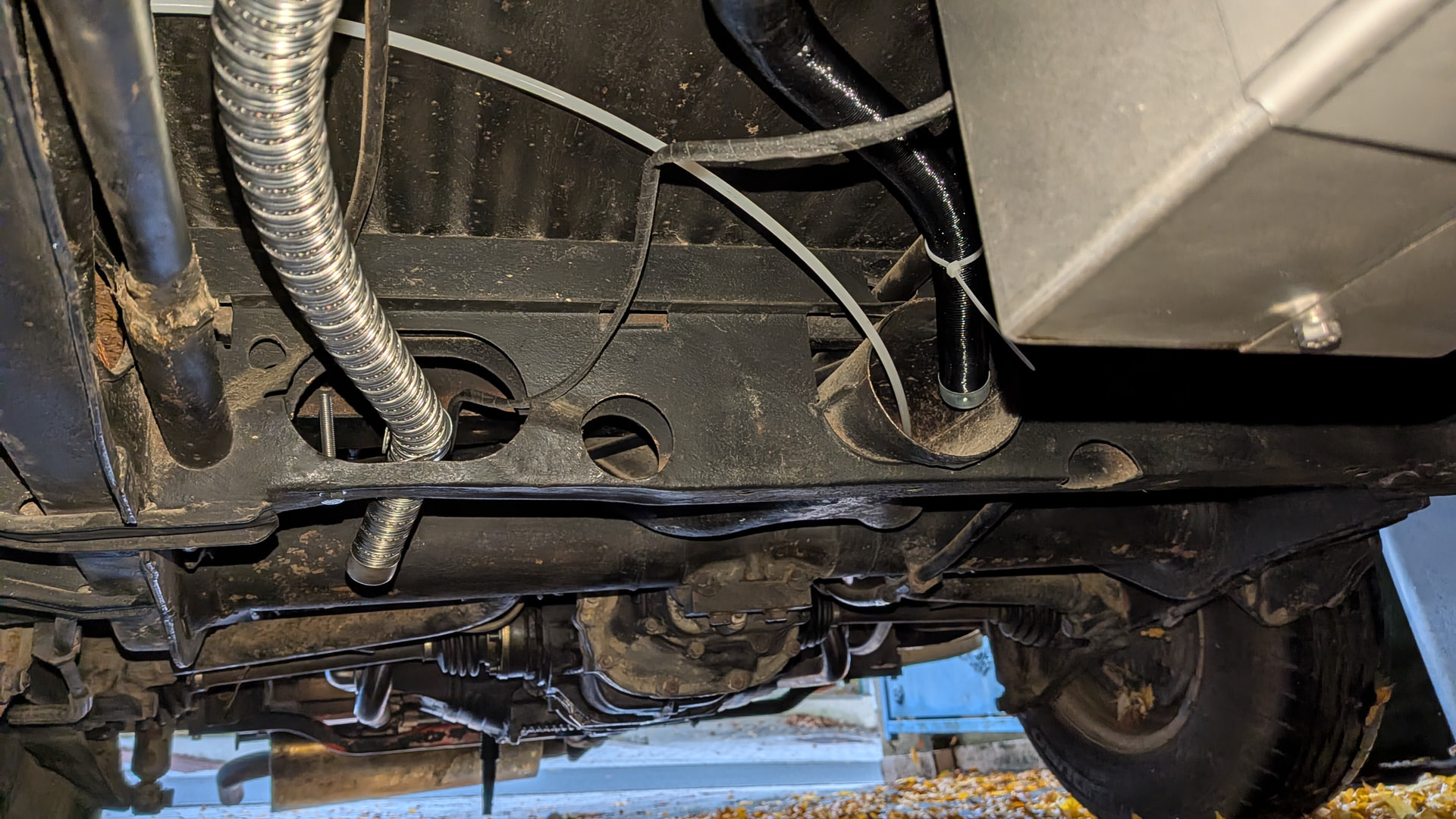

J’ai démonté les meubles a l’intérieur pour pourvoir lever le plancher pour pouvoir viser le chauffage.
Bon en fait j’avais pas besoin d’enlever les meubles lol, bon par contre il y avait besoin d’un bon menage donc ça n’a pas fait de mal.

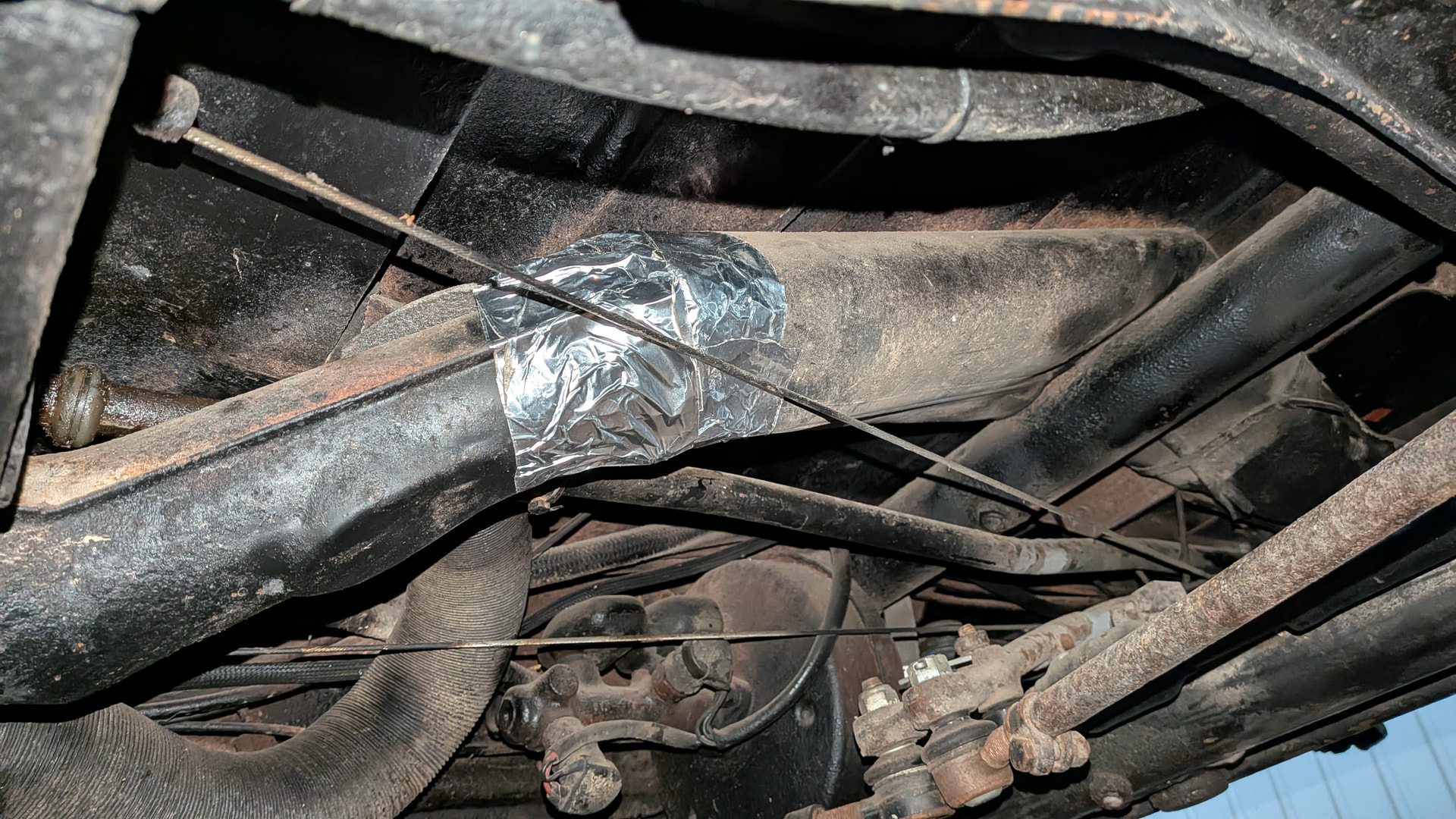

Je met aussi la photo de la conduite sur laquelle je vais me repiquer, comme demandé.
Je reviens donner des nouvelles.

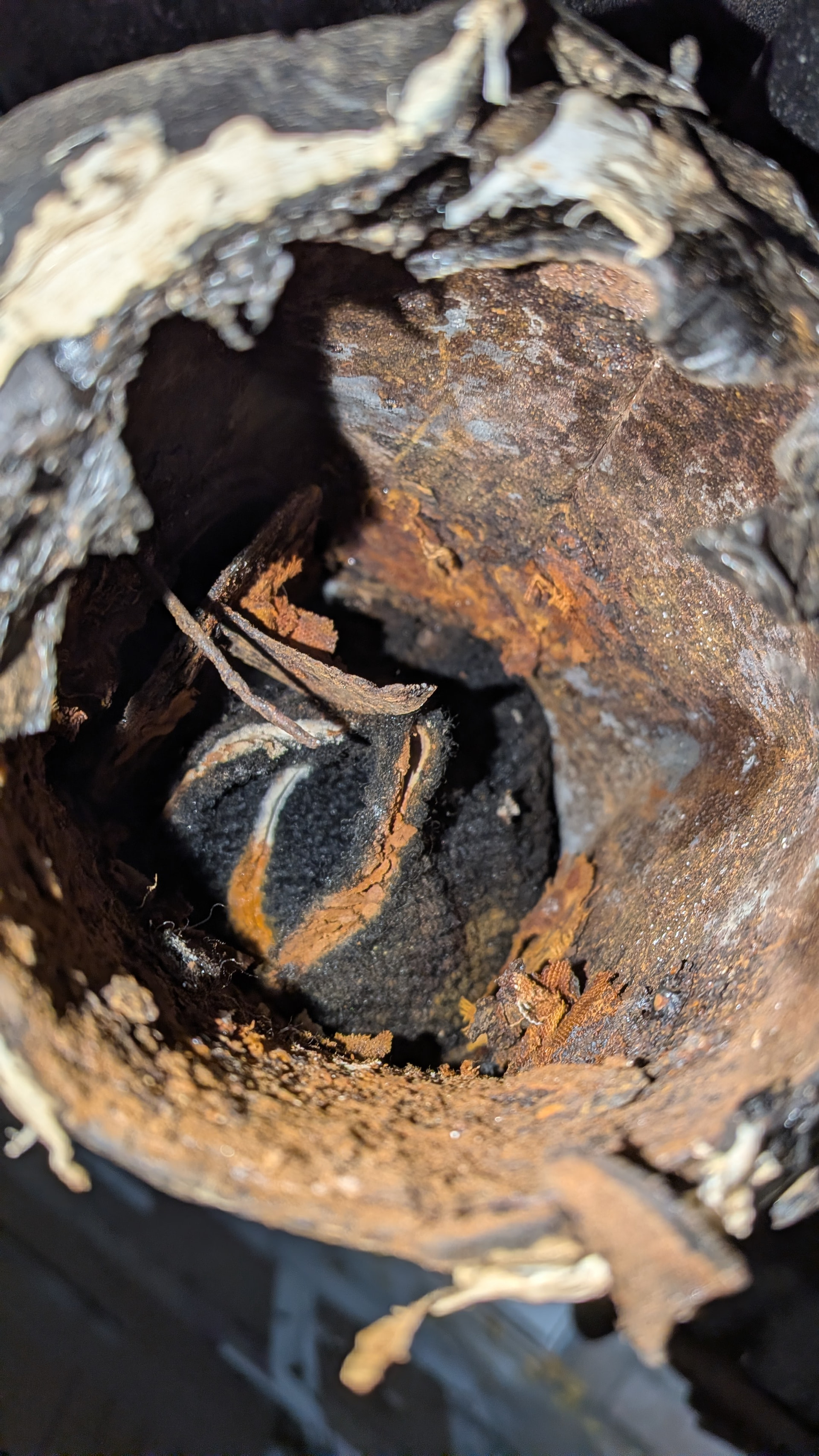

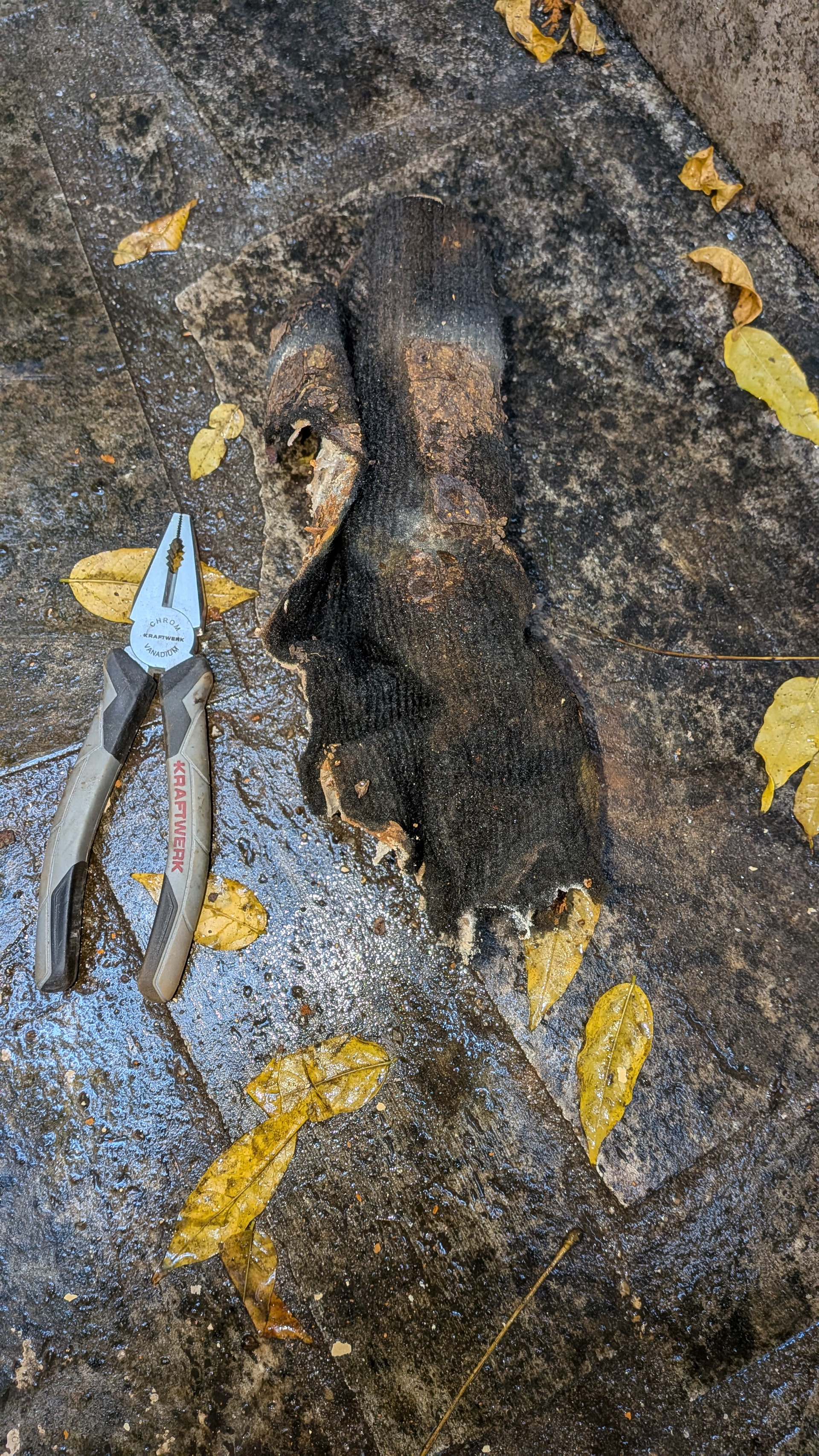

Mes gaines de chauffage étaient bouchées avec de la moquette, que j’ai bien galéré à sortir.
Ça m’a bien saoulé ! Mais j’ai pu finir mon installation.

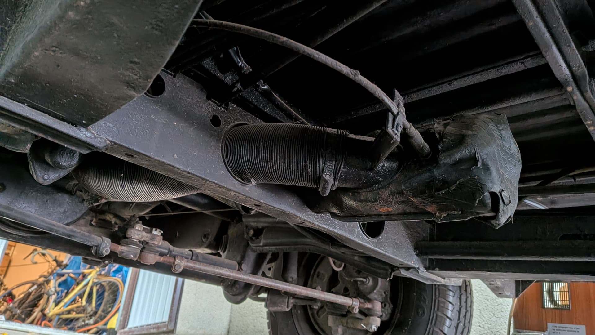

Le câble qui ouvre et ferme la trappe pour chauffer à l’arrière est cassé. Du coup j’ai mis la trappe en position ouverte.
C’est dommage du coup je ne peux pas couper le chauffage à l’ arrière lorsque qu’il n’y a personne mais tant pis, je reviendrai dessus plus tard…

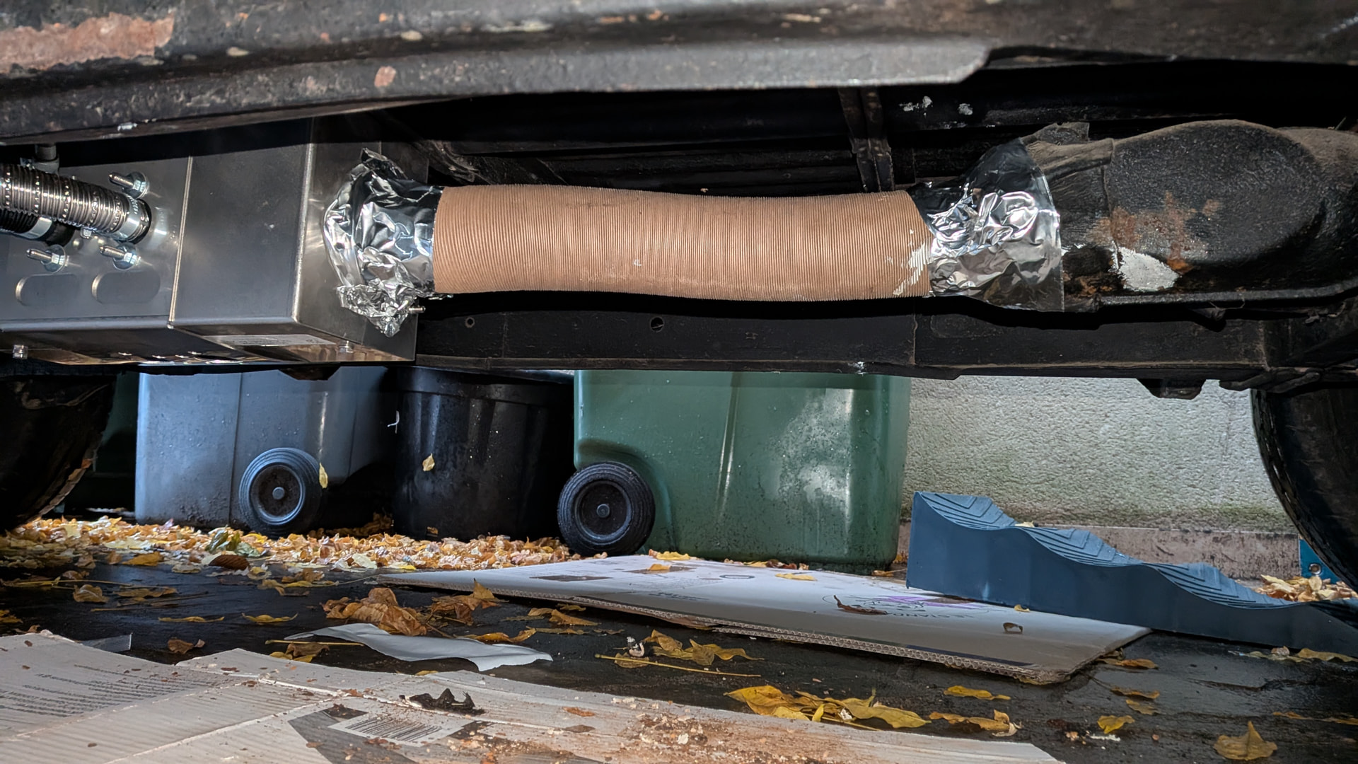

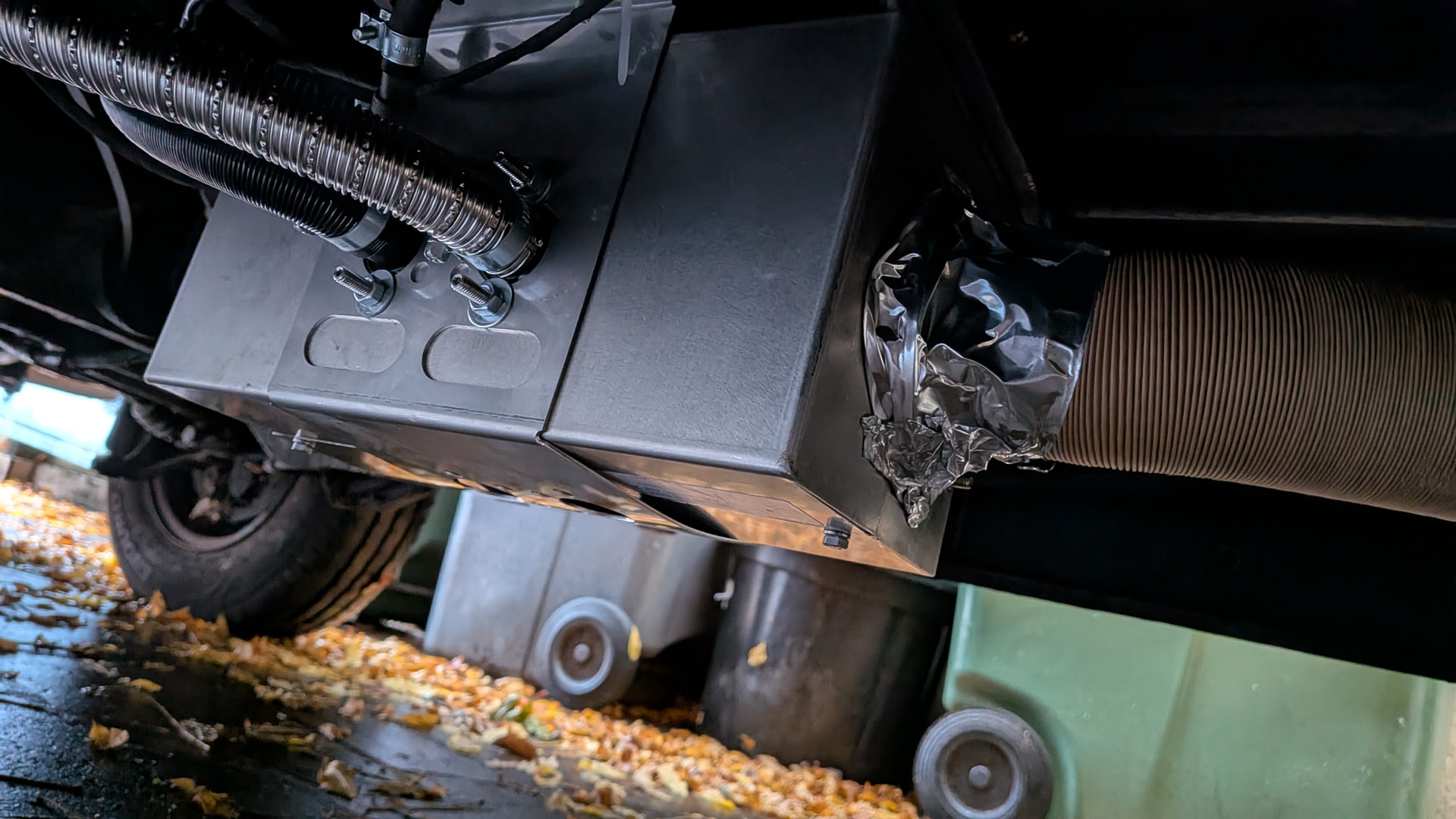

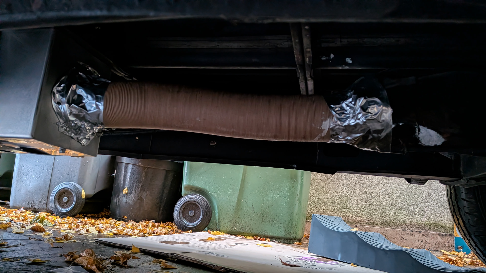

Pour le moment je ne prend pas l’air à réchauffer à l’intérieur comme cela est conseillé pour éviter d aspirer des saletés. Il faut que je rajoute un bout de gaine qui arrivera sous la banquette. Je peux facilement faire ça plus tard.
En tout cas j’ai bien du chauffage devant et derrière et ça c’est cool.
Le tube en carton souple ne risque pas de se détériorer rapidement avec l’eau extérieure (conduite sous la pluie…) ?
